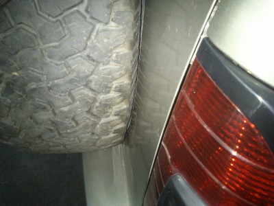

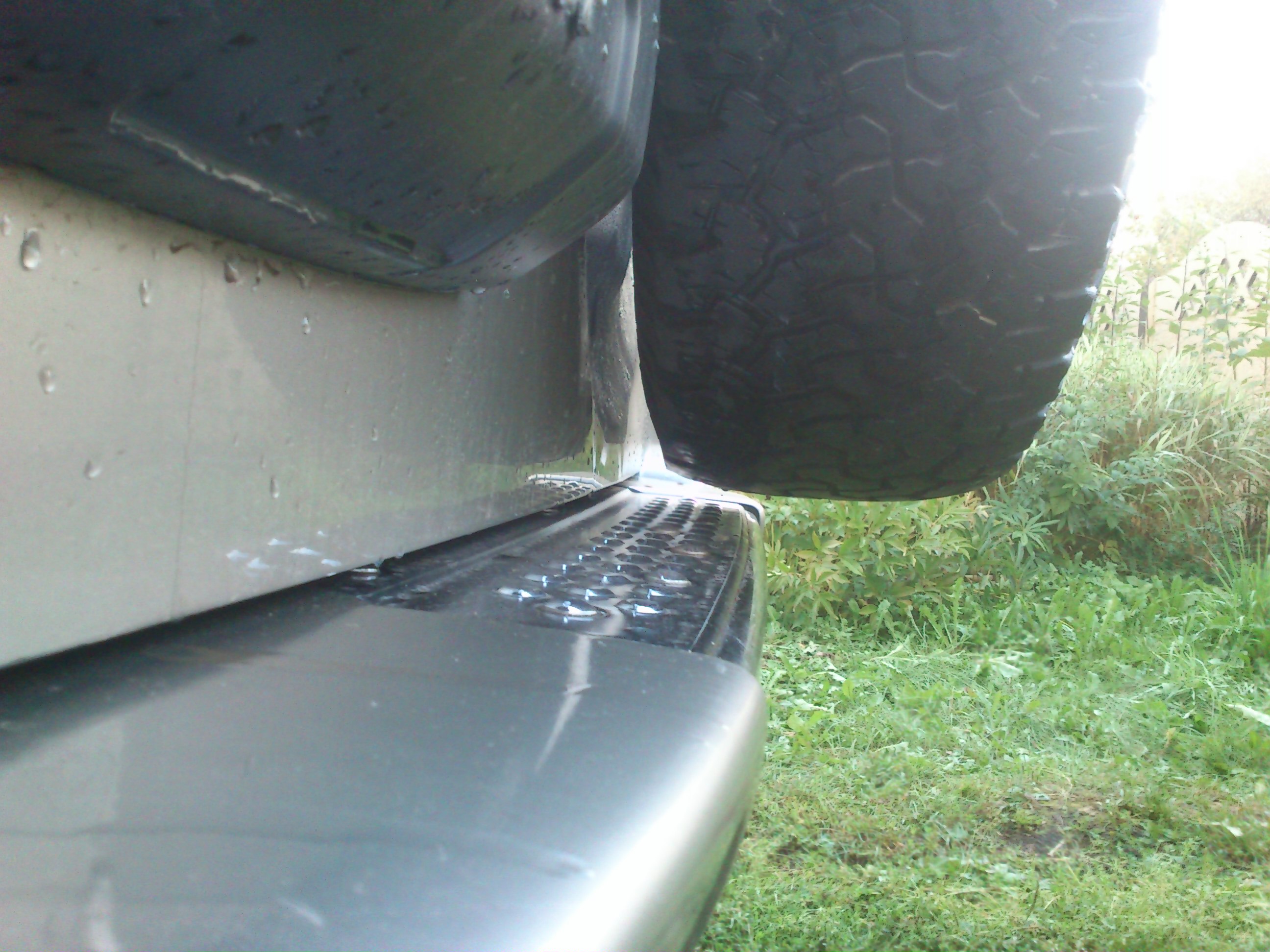

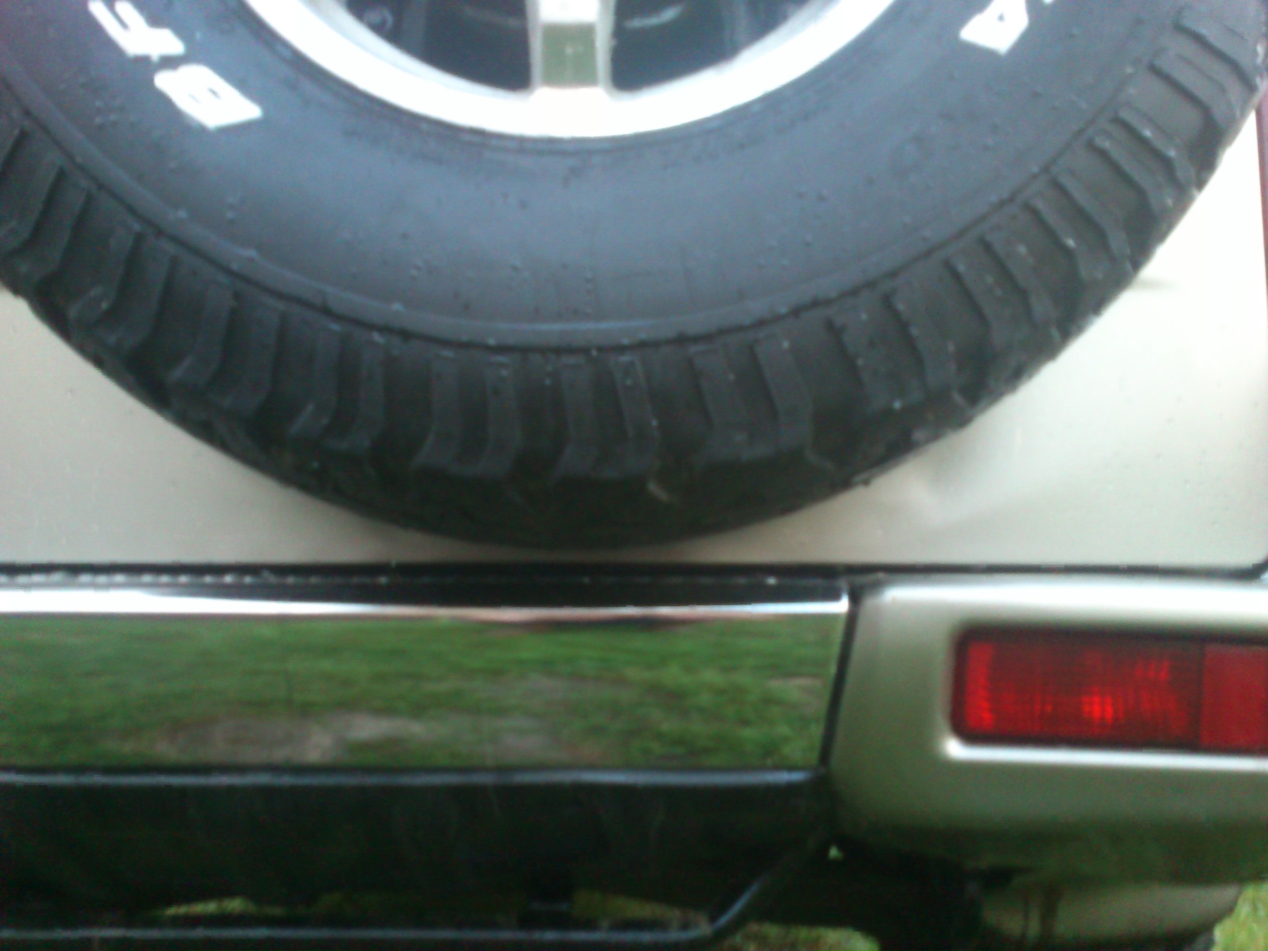

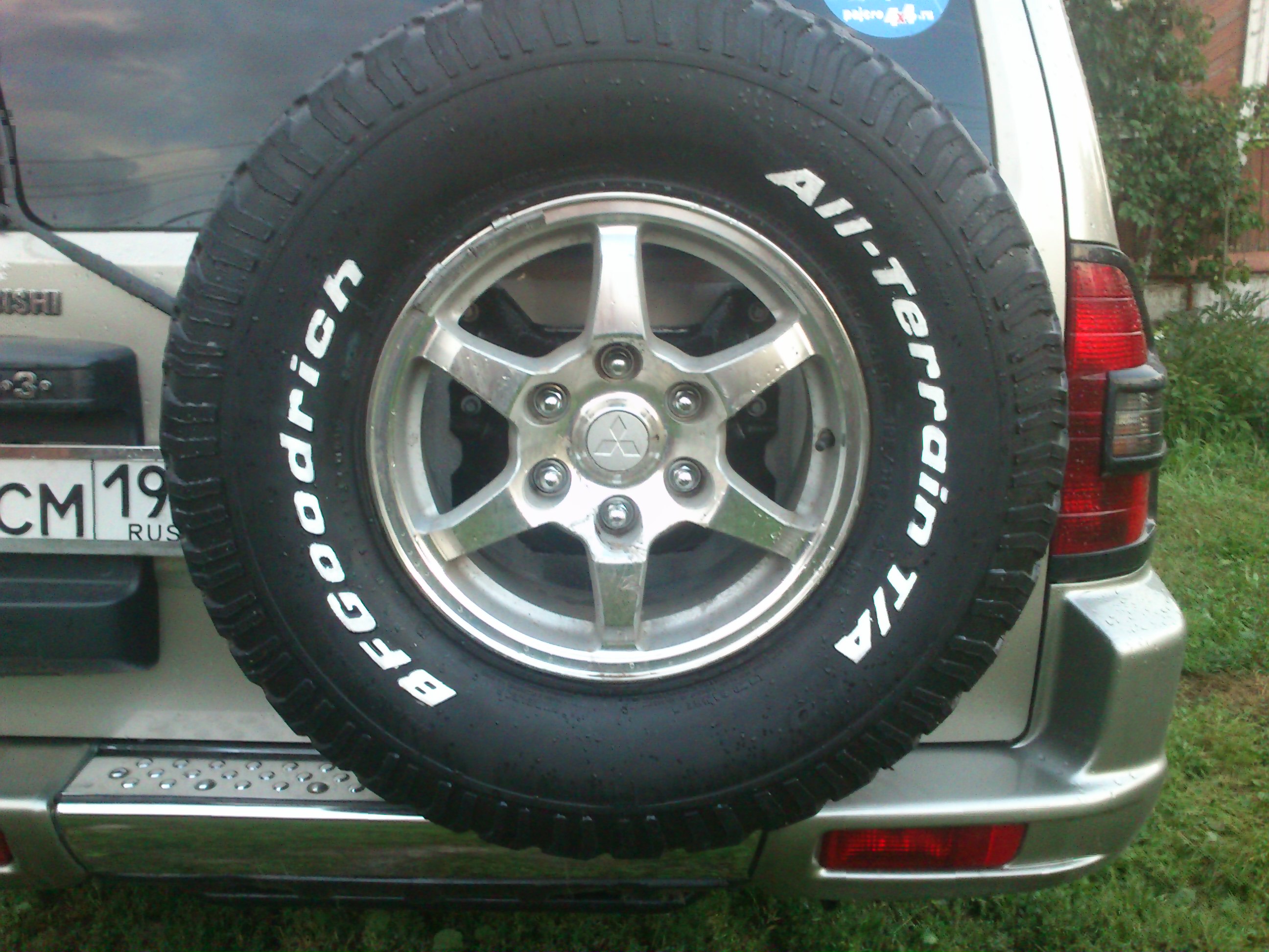

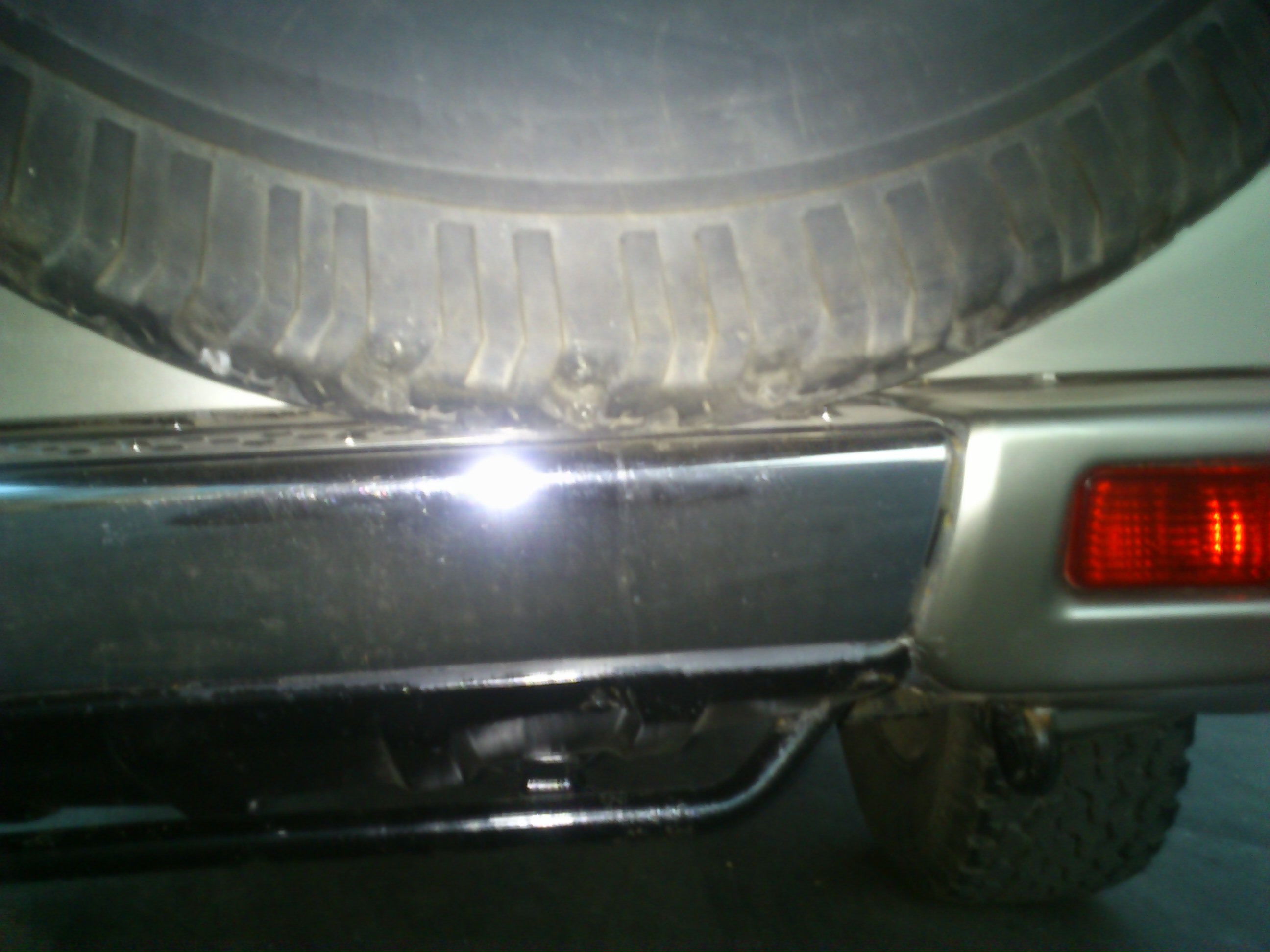

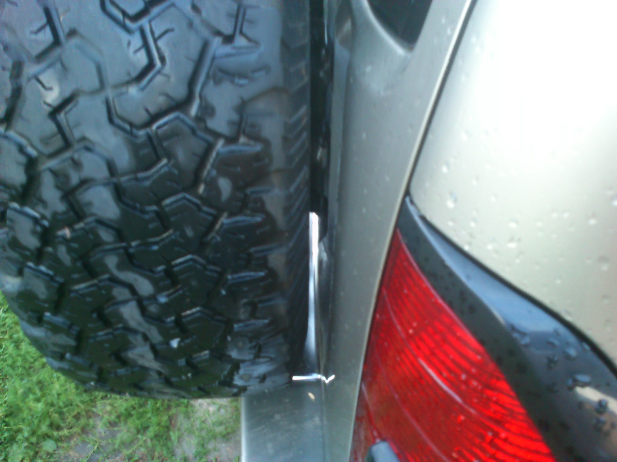

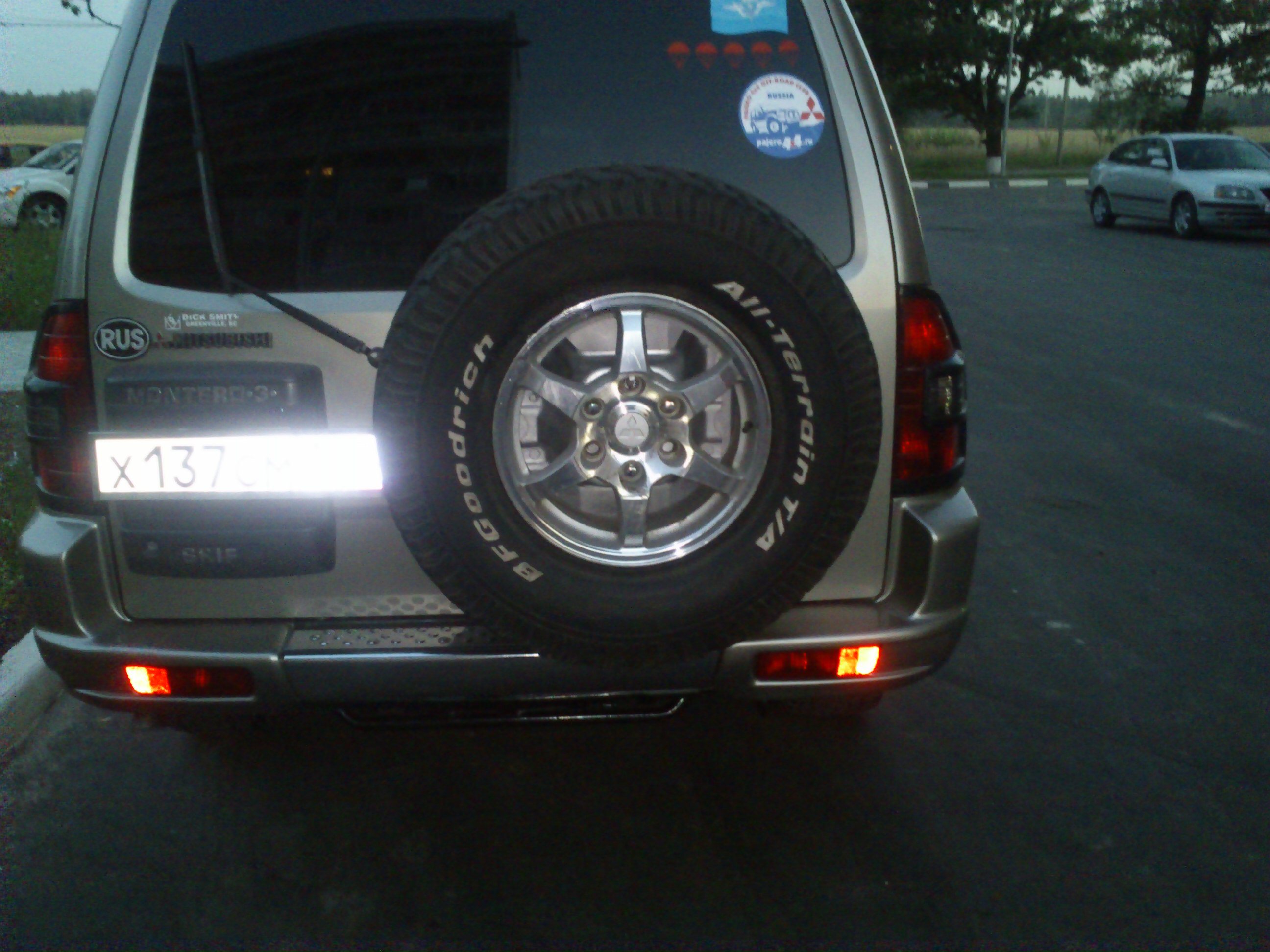

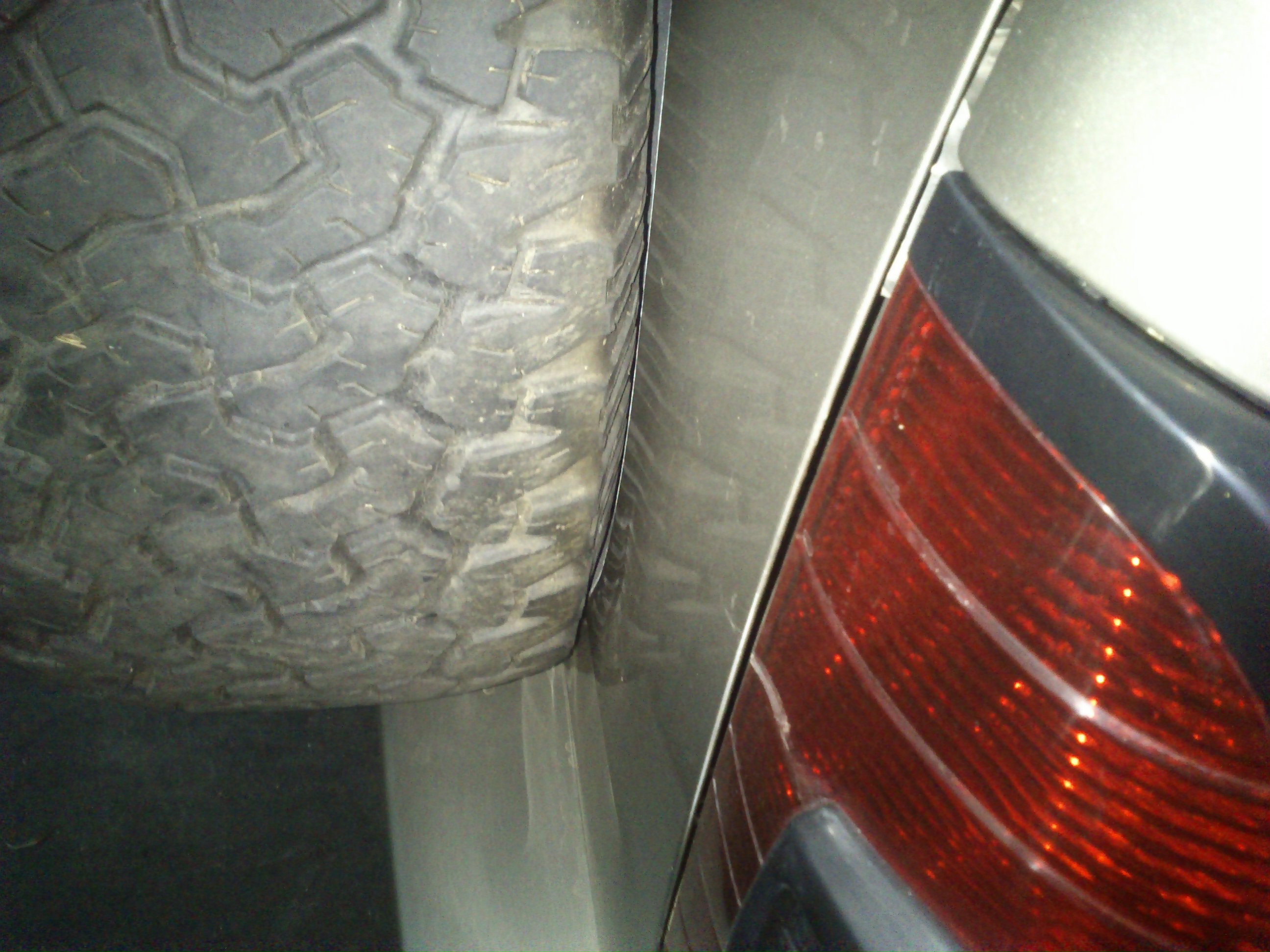

Для тех,кто редко пользуется,собсно,запаской. :*YES*: Приобрёл я наконец-то пятое колесо,в размер к остальным,ну и решил его повесить..Во первых:размер 285х65 R16 навешивается очень плотно-практически стоит на бампере,что в принципе неплохо,учитывая его вес :*SCRATCH*: Дверь,ессно,закрывается с ньюансом.. :*JOKINGLY*: Кронштейн буду переделывать-думаю пригодится старая ступица :;-): Во-вторых:рекомендую снять запаску и ответную часть кофра,чтобы осмотреть металл двери .. :*YES*: У меня там были потёртости(в нижней части)где,конечно,появилась ржавчина.Ну и конечно сам кронштейн крепления-он тоже не вечен-даже приржавел и сломался один из болтов :*PARDON*: Ну а средства борьбы с этими явлениями каждый,думаю, :;-): определит по своему.Надеюсь кому-то эта информация будет своевременна :*WRITE*:
А тут нету!
А тут нету!
Зазорчик тут есть.
Зазорчик тут есть.

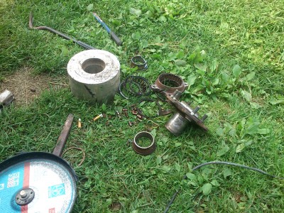

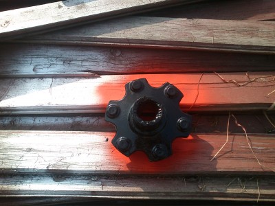

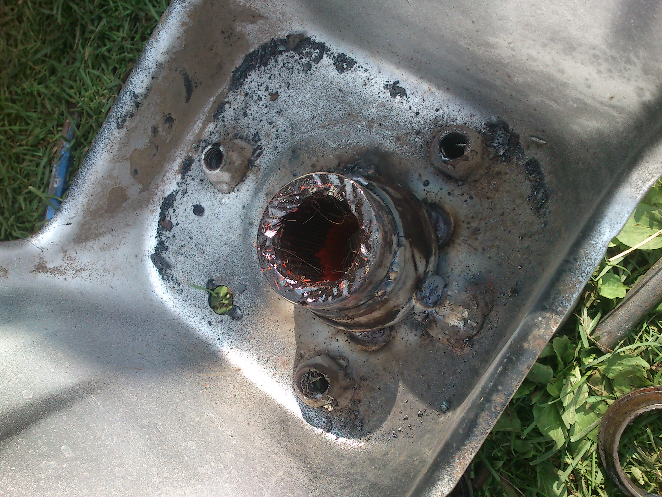

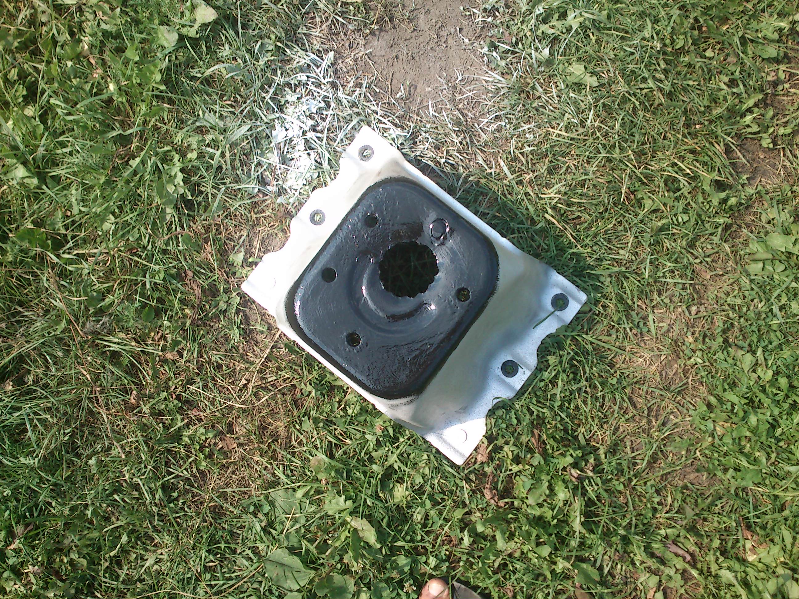

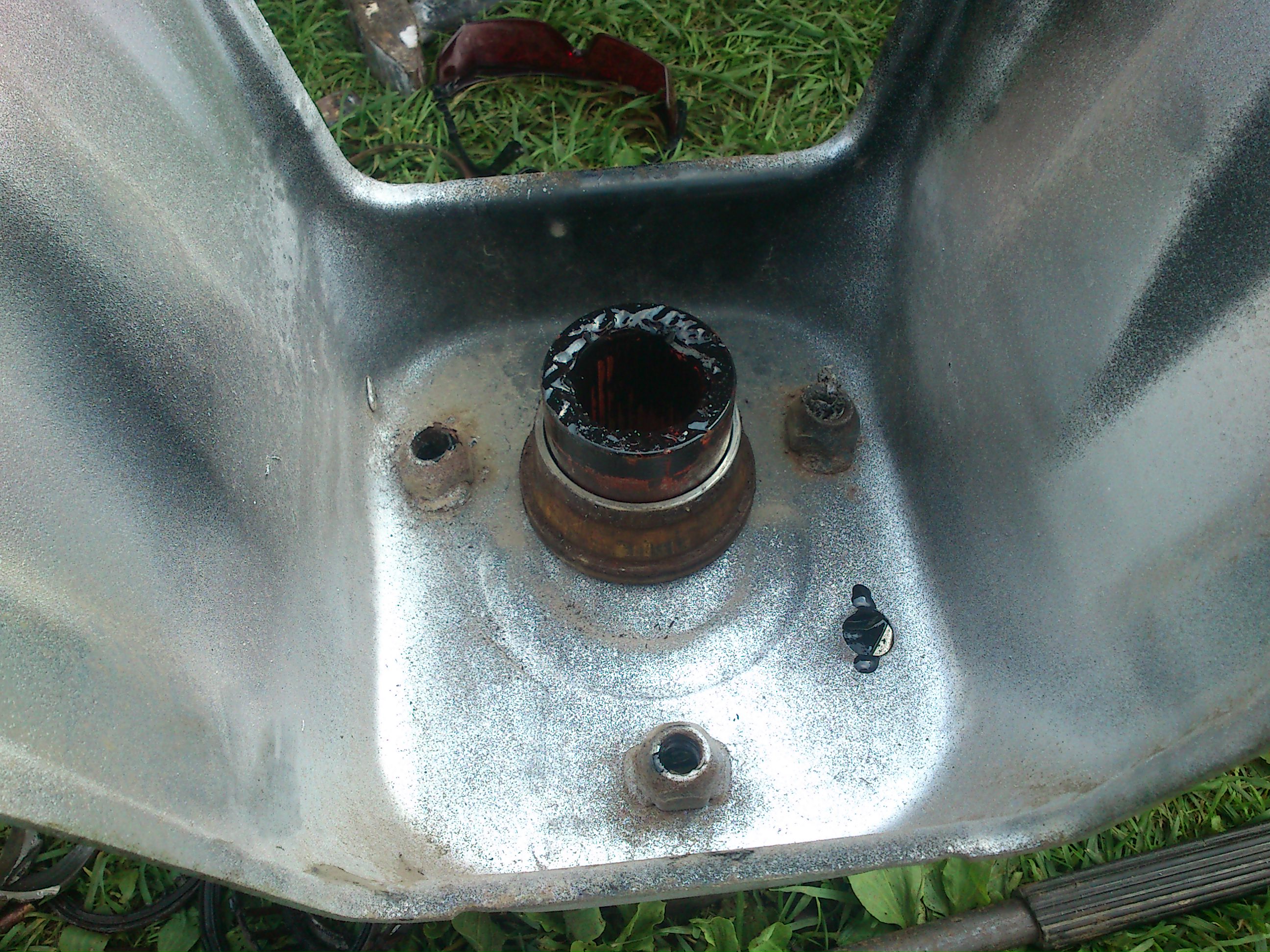

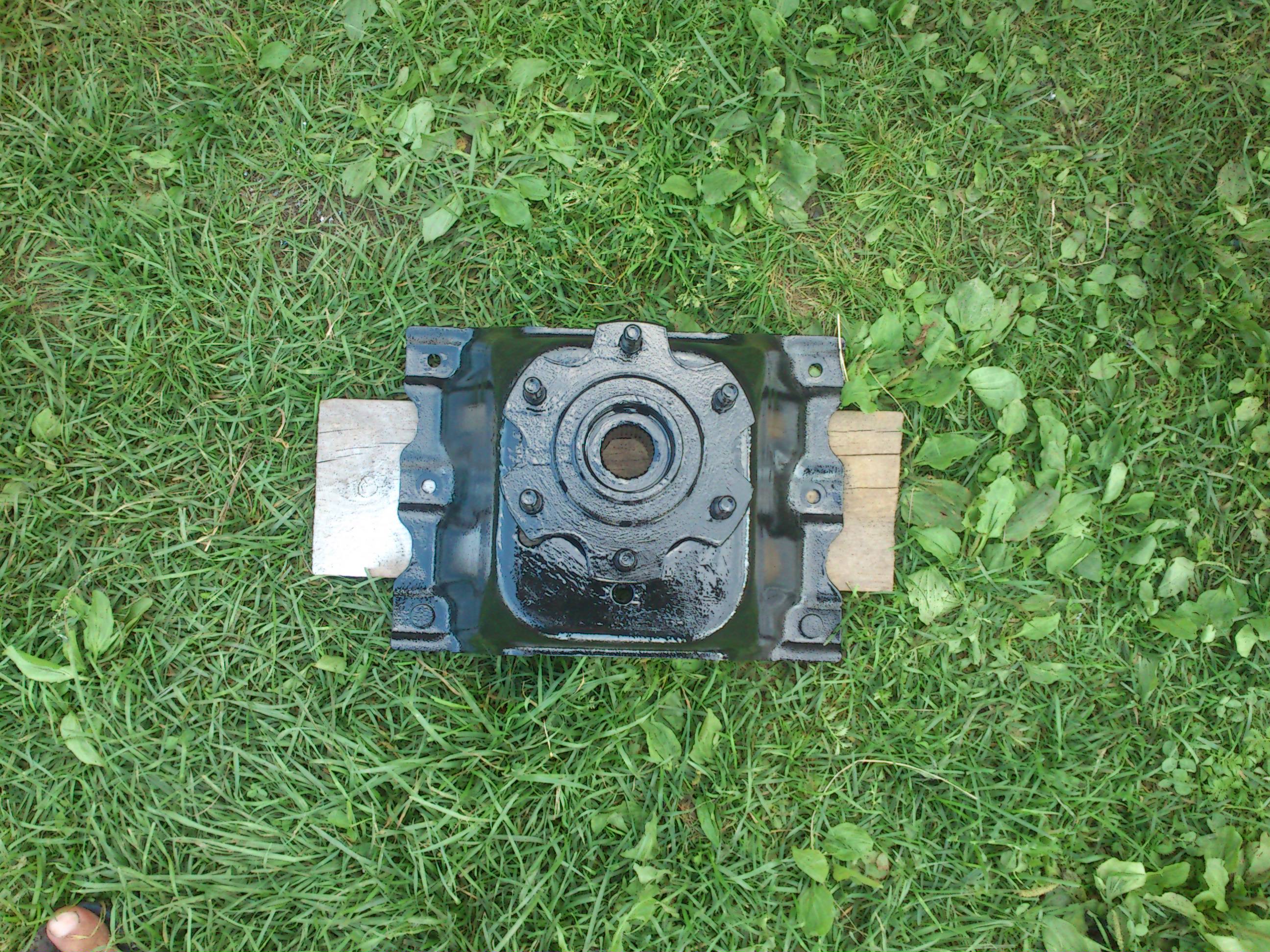

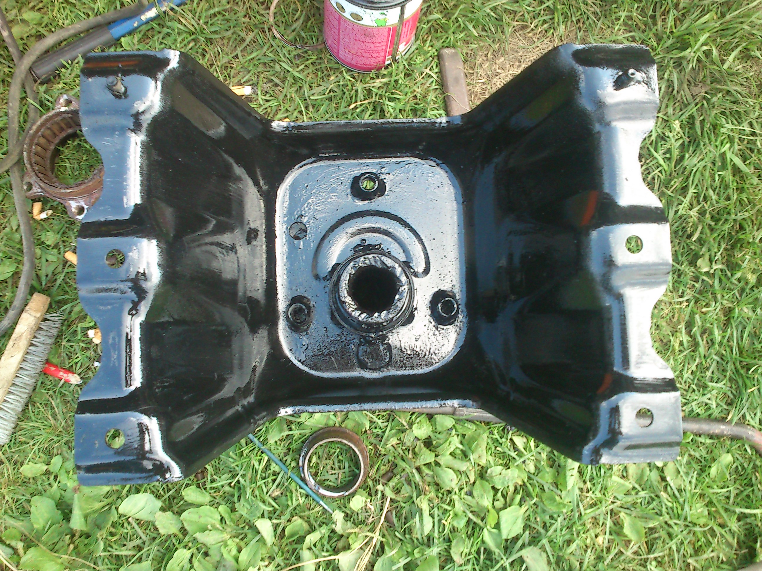

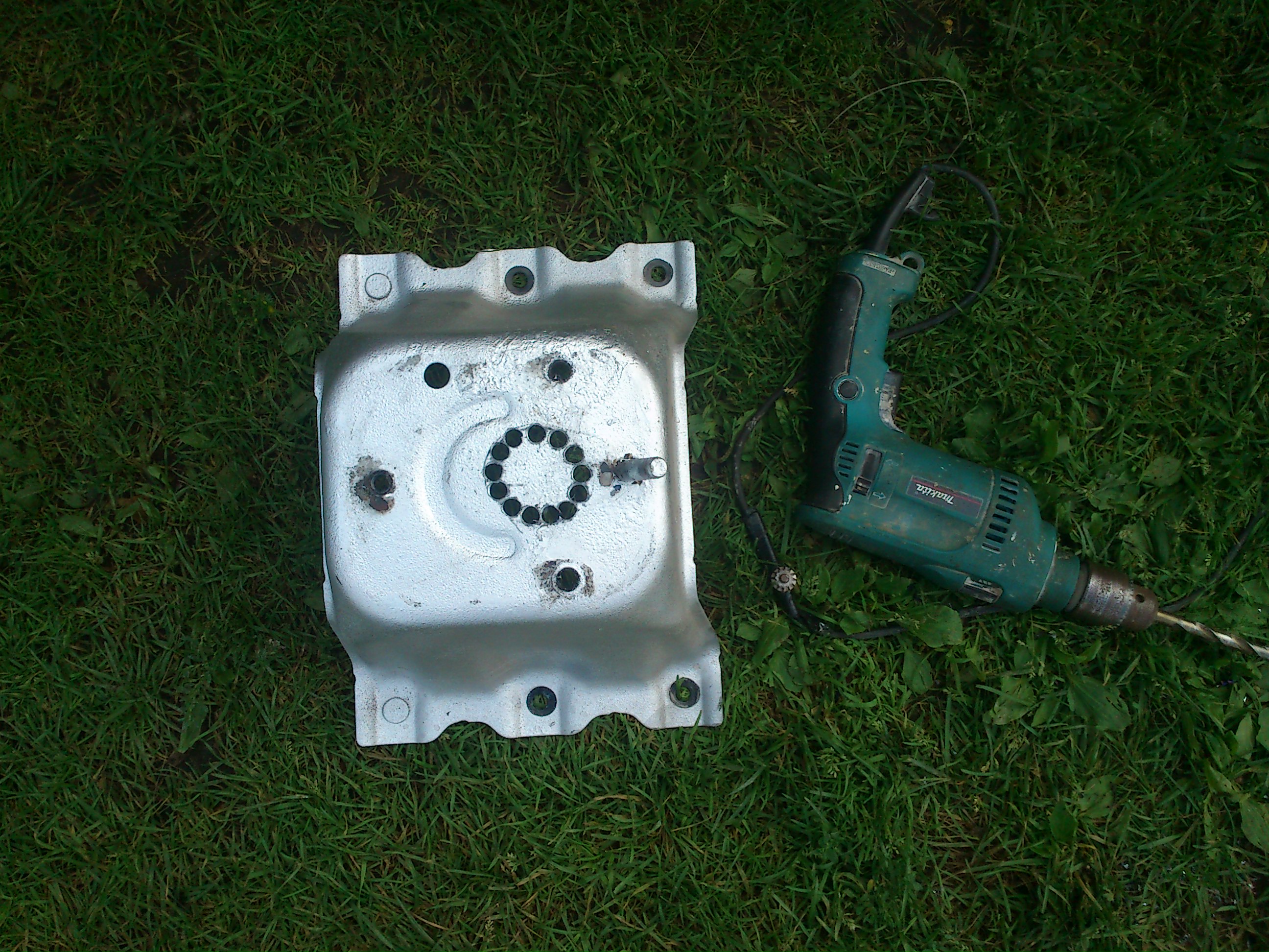

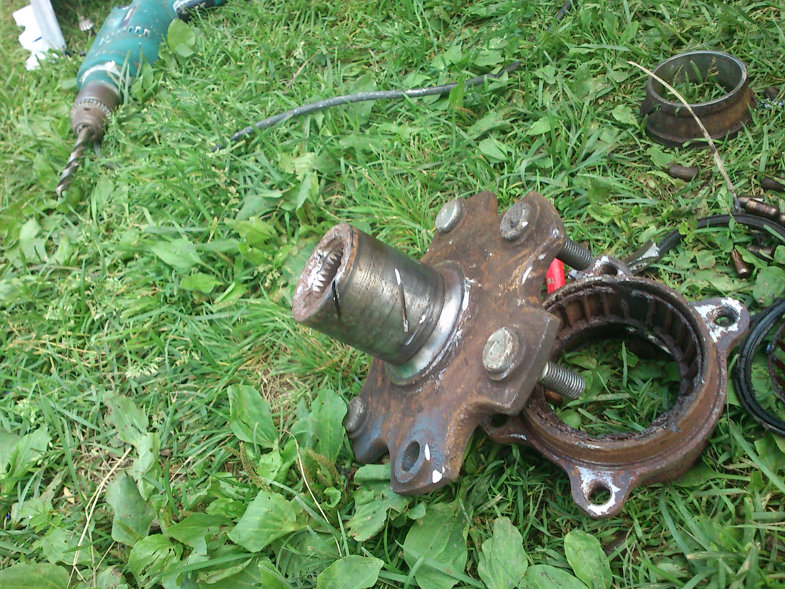

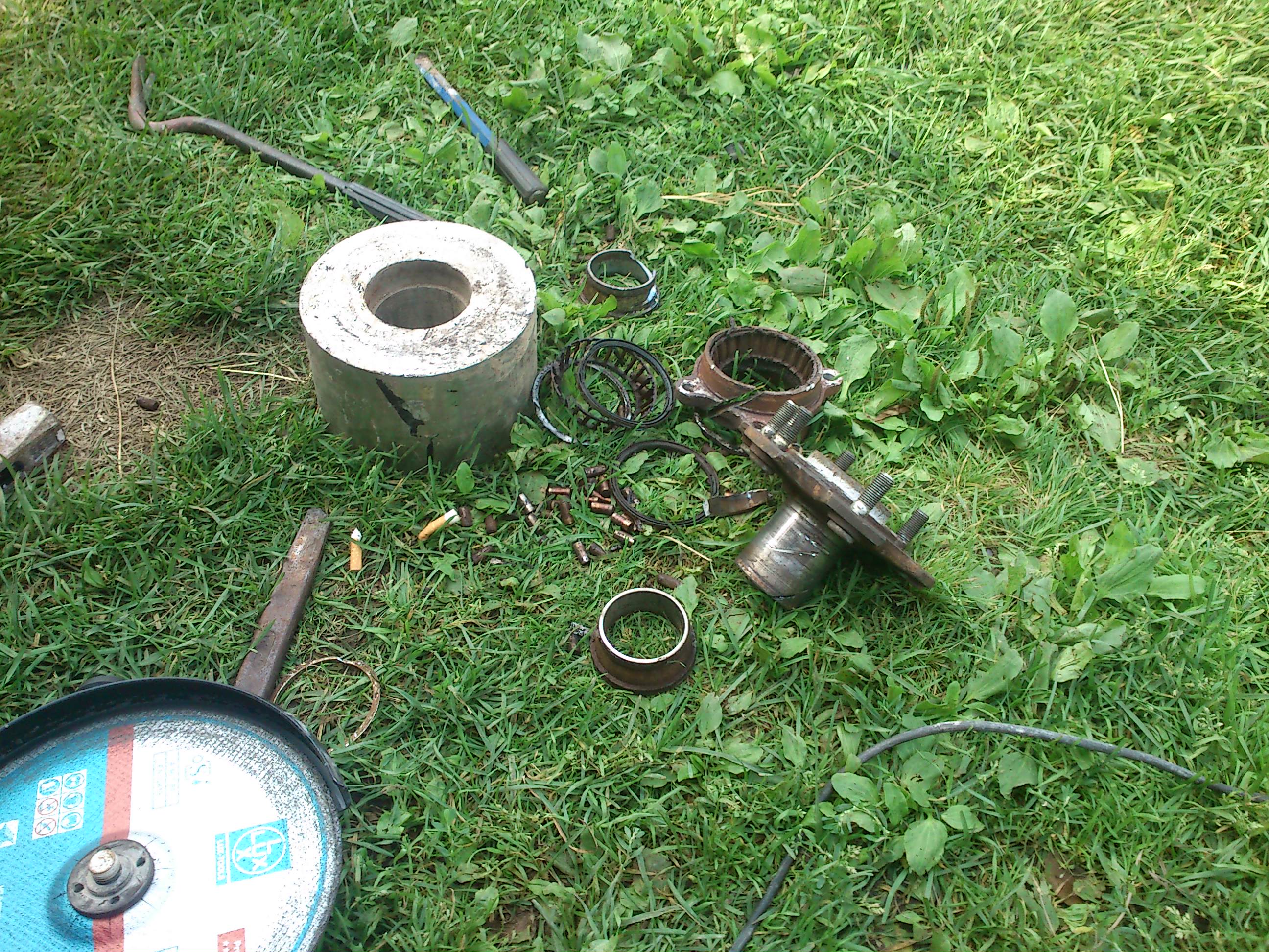

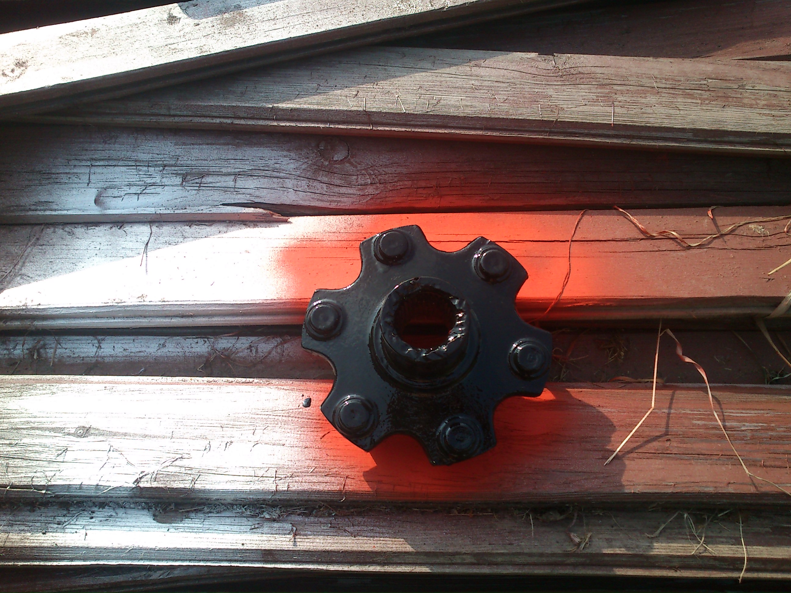

Ну вот,типа краткий самоучитель в картинках ::-[: .Цель-повесить запаску нужного размера на штатное место,подлечить места поеденные коррозией и не допустить этого впредь.Может кому пригодится :*WRITE*:
P.S.Предпросмотр показал,что я неправильно закачал фотки,ламмер :*SORRY*: Поэтому смотрите,пожалуйста,снизу вверх :*WRITE*:
Сначала нужно снять старый подшипник..
Просто так он не сдаётся!
Определяемся с высотой и делаем отверстие.
Штырь старого крепления нах не нужен,красим-сюда потом не добраться..
Ступицу снизу тоже.Баллончик с краской неожиданно закончился-пришлось кисточкой-зато жирнее!
Вставляем,набиваем кусок от подшипника-типа стопорного кольца.
Ставим несколько точек сварки.
Красим...
Красим...
Красим..
Красим..
Крепим на место.
Крепим на место.
Зазор снизу..
Зазор снизу..
Зазор сбоку..
Зазор сбоку..
Всё промывается и проветривается.

Я бы посоветовал тебе выбить 3 шпильки, перевернуть их, просверлить скобу крепления и притянуть ступицу. Отломится сварка со временем (и как всегда в ненужный момент)
Дед Василь
Скиф
Сообщения: 1051
Зарегистрирован: 16 дек 2011, 19:08
Двигатель:: 6G74, G4FC
Мой автомобиль(и):: Mitsubishi Montero3 2001,Kia Cerato Forte 2012
Откуда: М.О., Электроугли
Откуда: Московская область
Благодарил (а): 24 раза
Поблагодарили: 28 раз
Re: Про запаску.
Сообщение Скиф »
HiTEX писал(а):Я бы посоветовал тебе выбить 3 шпильки, перевернуть их, просверлить скобу крепления и притянуть ступицу. Отломится сварка со временем (и как всегда в ненужный момент)
Шесть красивых блестящих гаечек.... ::-[: Нехоцца чтоб опять три дырки было ::'(: Кольцо ведь плотно надето-если швы и лопнут-не должно сразу отвалиться.Но вобще да-твой вариант надёжнее :*THUMBS UP*:

Ну тогда просто просверли тройку отверстий и нарежь резьбу в ступице (так же притянешь и сохранишь 6 гаек). Пправда через пару лет (когда приржавеют) точно понадобится отвернуть и тогда будешь материться и обламывать резьбу В два раза больше ::-D:
Дед Василь
Скиф
Сообщения: 1051
Re: Про запаску.
Сообщение Скиф »
Закреплю,закреплю :*THANK*: Вот буду мачту приделывать для света и закреплю. :*OK*:
