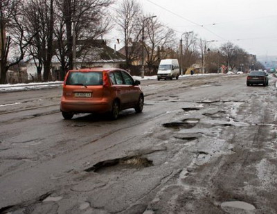

Примерное состояние разбитых дорог

Ну и зря. По той дороге, что на твоей фотке, я на зубиле пролечу спокойно и вполне комфортно, а на паджере просто не поеду - нервы дороже. Она для разбитых дорог ну никак. Не бери - пожалеешь.
Поясните пожалуйста. Что в Паждере не подходит для раздолбанных дорог? Душу вытрясет, перевернётся или что случится?
Я на легковушке езжу, обруливая ямы, но если уж попадаю в яму (что происходит неизбежно), вот тут нервы и сдают. Каждый раз кажется что что-то оторвётся (и оторвётся, если не повезёт - шансы 50/50). Подвеска сыпется вся, это факт. И на десятке тоже сыпется на похожих дорогах, и на любой легковушке это будет, если ехать больше 10 км/ч. Думаю если на 210 мерседесе проехать, будет просто потряхивать, а потом лопнувшие пружины, погнутые лонжероны и ремонт.
По этой же дороге ездил на Chevrolet trailblazer, Suzuki jimny - намого комфортнее и увереннее.
На внедорожнике стоят большие колёса, за счёт этого большая часть тех ям которые меня пугали на легковушке с колёсами 185/70/R14, я просто проеду - ну тряхнёт конечно, но колесо туда уже не провалится.
Или я просто в силу автомобильной неопытности заблуждаюсь? Объясните коротко если не сложно, а то правда возьму а потом расстроюсь, разочаруюсь, перестану ездить по разбитым дорогам и начну лазать по грязи :)

de писал(а): Вот тебе видео о том, как пробивает переднюю подвеску на безобидных ямках (ямы с середины ролика): http://www.pajero4x4.ru/bbs/phpBB2/view ... 1#p1318041
И всё???? На таких скоростях по таким ямам...Вы наверное давно на легковушке не ездили :shock: Я оказывается аккуратно езжу.
Думаю это лечится простой заменой уставших деталей подвески на новую + аммортизаторы Кони.
