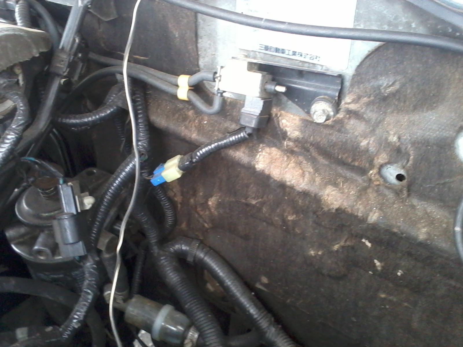

оборван шланг вакума
Друзья! если не трудно посмотрите куда идет шланг с клапана на фото.

Re: оборван шланг вакума
посмотри от куда приходит второй шланг на клапан и сразу станет ясно куда идет первый)))
Никуда )) там стоит заглушка ))) Бобышка типо бачонка чтоб пыль не попадала
сапасибо ! надо тоже залушить
не заглушить, а закрыть от пыли!!!!!!!!!!!
клапан должен продуваться со стороны "заглушки"
одеть кусок шланга ?
Одень колпачок от ручки на тот кусочек резинки который на штырьке торчит . Обрежь и одень , только колпачок с дырочкой на конце нужен )) Вообщем понял )) гы
