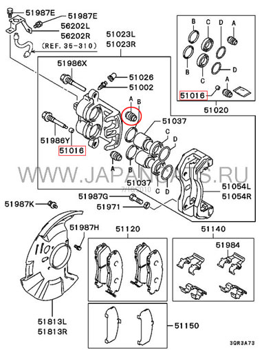

PinkFloyd писал(а):
Serega709 писал(а):у меня резиночек не было на нижних направляшках...
Направляшки - это что такое? И где их искать в машине?
Вот они 51986Y и 51986Х.
MONTERO SPORT,2000г,6G72,4WD,Cooper discoverer stt 265/75 r16,cиловик перед/зад,шнорк,лебедь,навигатор,мультик RI-500,багажник,топор,лопата,штиль 180, Беркут 20, рес 14 литров, тифон ТС-22
Serega709
Сообщения: 309
Зарегистрирован: 13 окт 2011, 08:59
Мой автомобиль(и):: MITSUBISHI MONTERO SPORT, LS,3.0\6G72, АКПП, 2000г.
Откуда: Омская область
Re: Щелчки стуки в подвеске.
Сообщение Serega709 »
то что красным обведено не смотри, просто у меня картинка уже была в компе, номера написал выше :)
красик
Сообщения: 293
Зарегистрирован: 05 сен 2010, 17:17
Двигатель:: 6G74 (3.5L 199лосей)
Мой автомобиль(и):: Mitsubishi Montero Sport(AWD) 2002г\в
Откуда: М.О Люберцы
Сообщение красик »
Serega709 писал(а):то что красным обведено не смотри, просто у меня картинка уже была в компе, номера написал выше :)
Вот из за этих направляшек и клинят суппорта.Я всё новое поставил (болты направляющие и резинки эти мелкие)правильной смазкой смазал.Через 500км колесо задымилось - заклинило супорт из за это резиночки, хорошо ехал медленно и рядом с домом (снял супорт а эта направляшка раком стала -выкинул их нафиг.Проездил без них ГОД и всё в норме.А клинит потому что на суппорте резинка эта стоит только на одном направляющем болту.И если вдруг у тебя на скорости заклинит эта резинка(потому что смазка вдруг кончиться)то я тебе не завидую.А так это личное дело каждого.Я уже прочуствовал на себе.
