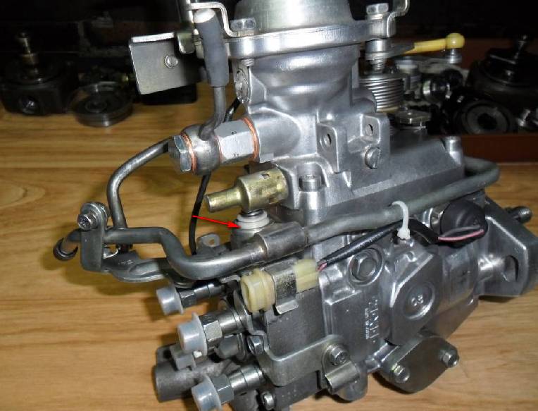

С клапаном отсечки подачи топлива всё в порядке?

MoVinG писал(а):С клапаном отсечки подачи топлива всё в порядке?
Где этот клапан как его найти?

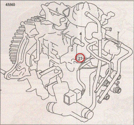

Сообщение MoVinG »
На топливном насосе стоит со стороны перегородки моторного отсека. Возможно скрыт черной пластиковой коробочкой с иммобилайзером. Подключается через разъём. Возможно в разъёме закисли контакты или переломились провода. На схеме №23.
