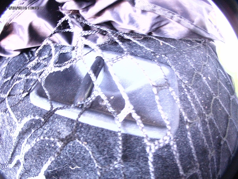

Alex Sam писал(а):...Недавно внедряли на новый П4 дилерский....
Вас не затруднит подробно описать процесс монтажа? Более детально по скобам и фиксаторам.
Например, по этой детальке.

Lebed писал(а):Вас не затруднит подробно описать процесс монтажа? Более детально по скобам и фиксаторам.
так там нет ничего сложного - "эта деталька" - передний фиксатор, пластмасса крепится на саморезе в пластиковую вставку, сама скоба на 2 болта. В коврике и подобии шумки надо только вырезать отверстия.
В новых дилерских вместо стандартных скоб крепления самого третьего ряда зачем-то стоят какие-то недоразумения в виде половинки от нормальной скобы - для чего я так и не понял, третий ряд в них не держится, больше они ни для чего не нужны :nezl6:
Нормальные скобы на 3-х болтах, эти новые на 2-х, третье отверстие просто заклеено пленкой!!! Пленка благополучно отклеивается и получается дырка на улицу под брюшко, можете у себя посмотреть, может уже пыль-грязь засасывается.
Т.к. ставить еще и ремни, то надо снимать боковины обшивки багажника. Но это делов-то на 10 минут не торопясь.
С правым ремнем есть заморочка, друг у меня снимал часть печки.
По деньгам все это удовольствие этим летом на разборке в Дзержинске обошлось в 6.5 т.р. :)
