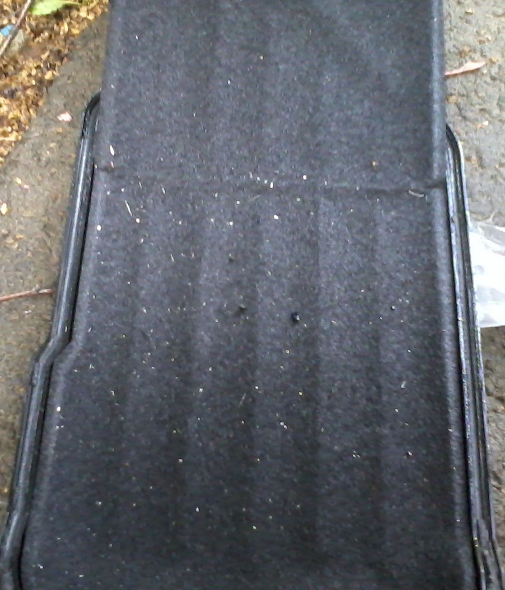

Вскрыл фильтр АКПП. Очень нужны коментарии специалистов.
Сообщение Studebeker »
День добрый.
Предыстория машины такова.
Пробег 130 000км.
Первый раз масло в АКПП менялось на 85 000 км без замены фильтра.
Сейчас вот решил поменять масло, а за одно и фильтр.

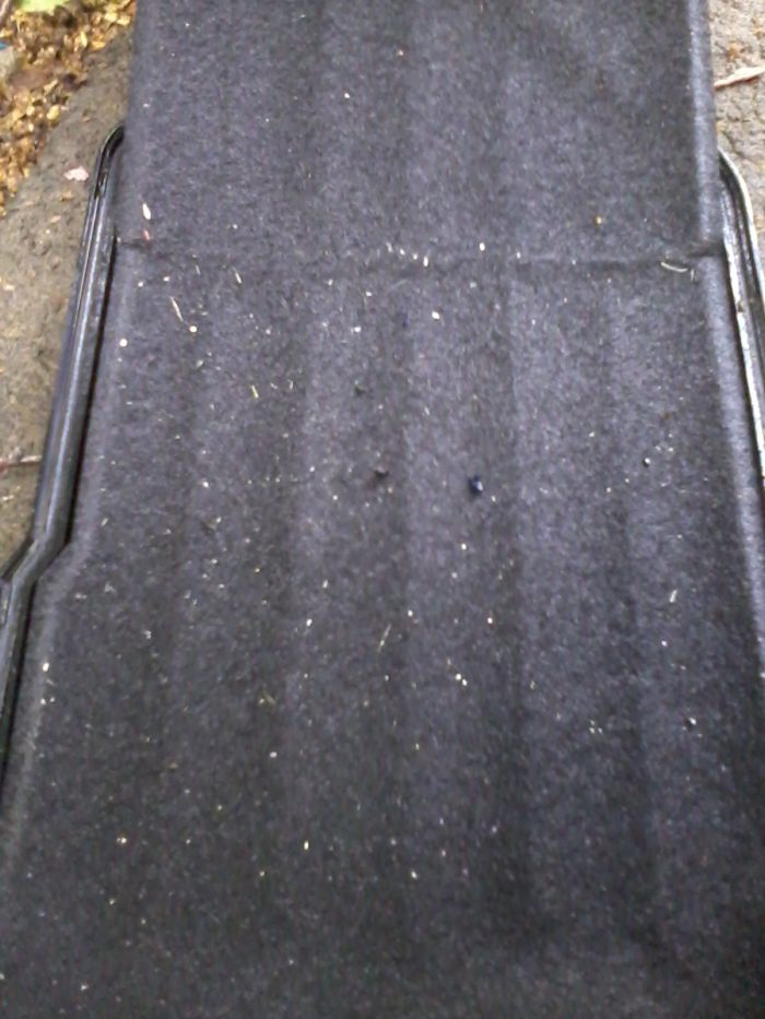

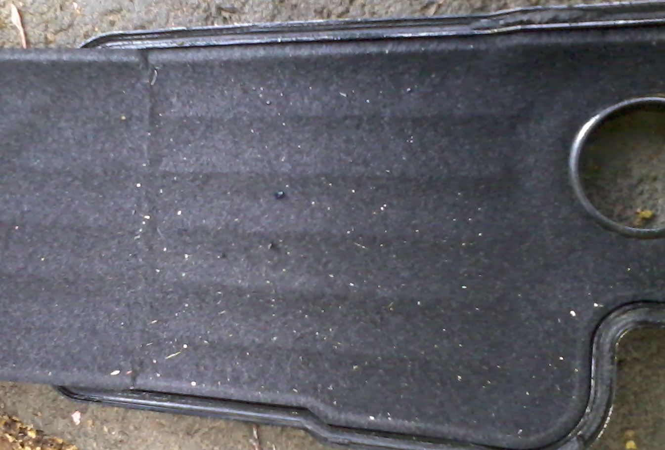

Снял старый фильтр и не удержался, разобрал его.
И вот такая картина. :(
Уважаемые знатоки, что думаете, мне ожидать?
Эти стружки повод готовиться к ремонту или все не так страшно еще?
Блин, я весь испереживался. ::'(:
Чуствую нервов убил себе на полжизни.
В масле никаких стружек и включений не было, как в прошлый так и в этот раз.
Вот эти крупные , темные вклучения, не метал, а какой-то резинистый материал, но довольно твердый, сжимал плоскогубцами.
Ай нид хелп!!!
К чему готовиться?

В поддоне акпп и на магнитах что? Плохо что не меняли фильтр до этого, положено при смене масла менять фильтр, если кто утверждает иное - кирпичом в морду. :) Чёрные кусочки - возможно уплотнительные колечки, что стоят на гидроаккумах в акпп.

На магнитах ил, в поддоне чистота, не считая отработанного масла конечно.
Эти три кусочка от гидроакумов -это серъезно?
У меня конечно теплится надежда, что это все продукти приработки новой коробки, фильтр не менялся с нова. ::-[:
Только, вот надежда , какаято зыбкая. :(

Studebeker, ну волосы в подмышках и на заду рвать пока не стоит. :) Кусочки бы поСчупать пальчиками, возможно попробую сказать откуда они.

Спасиб ZILLA, немного успокоил.
Кусочки выкинул, с фильтром. Они какбудто из заиндевелой резины или плпстмассы были, с синим налетом. Я сначала думал , что это куски зубьев с цветом побежалости. Сжал плоскогубцами, а они мнуться, как пластмасса, а не как резина.
Светлые стружки-то железо, проверил на магнит.

Studebeker, понятно. Значит стопудова уплотнительное колечко с одного из гидроаккумов. Светлая стружка - это значит потяхоньку изнашивается какой то стальной элемент. Акпп ведёт себя адекватно? Педалируйте часто в пол часто?
