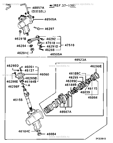

На картинке редуктор от П1, думаю на П2 все точно так же.
Течет по нижнему сальнику на сошку.
Имею детали 46084 и 46184С в наличии.
Подскажите - для устранения течи необходимо заменить только нижний сальник или еще У-образное уплотнение выше?
Для замены нужных деталей необходимо разбирать редуктор и вытаскивать нижний вал, на котором сошка?
Если да, то как он разбирается?
Может кто сталкивался? буду благодарен за ответы

нижний сальник-просто пыльник.
течёт Y уплотнение на валу.
нада разбирать редуктор -вынимать вал, и менять уплотнения.

Существуют ли каки-ниудь подводные камни при разборке, т.е. например при вытаскивании вала нужны для замены другие сальники?

Не факт что замена сальника поможет, ибо выработка на валу.

Если меняют первый раз то поможет.Достаточно (обязательно)заменить манжету у образного сечения 4684с на картинке,так она в книге называется,а нижний сальник который вы видите с улицы на течь масла ни как не влияет,только для защиты от пыли и грязи.

Дайте номер артикула Y-образного кольца! Деталька 46184с.
Помню, что где-то видел, но не могу найти... :*WALL*:
Посмотрел цену ремкомплекта, чуть со стула не упал- 18 тыр. :*MEGA_SHOK*:

Неее, Лёш, где-то был засвечен (правда давненько) номер этого Y-образного сальника (не помню, где я его записал). Охота только его сменить, и поставить оригинал... У мну два ГУРа, и у обоих одна и та же беда- на сошку капает. Нынче на том, что стоит, ручьём потекло, до этого сопливило...

dvm99 писал(а): 12 сен 2019, 14:37 Дайте номер артикула Y-образного кольца! Деталька 46184с.
MB501551
