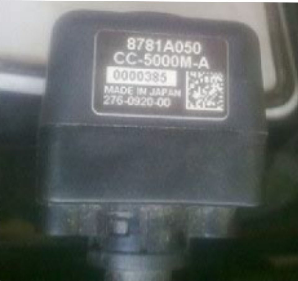

Добрый день! Не так давно стал обладателем новенького NMPS-2012 года выпуска в комплектации Ultimate. Одна из опций комплектации - камера заднего хода. При тесте у ОД камера на тест-драйвовой машине помимо картинки показывала парковочные линии. Когда машинку забирали манагер сказала, что "это легко выставить в настройках". Вот уже две недели пытаюсь юзать поиск и решить проблему империческим способом, но что то она не решается... Попробовал снять камеру и посмотреть нет ли на ней заветной кнопки для включения парковочных линий, снял посмотрел не нашёл. Может уважаемое сообщество помнит, что либо по поводу описанных на форуме подобных случаев, или може советом помочь в казалось бы простом вопросе?
ЗЫ кстати когда снимал камеру фоткнул наклеечку с номером детали, но к сожалению ничего по данным цифирям в инете найти пока не смог.

Нажать и удерживать.
With the navigation system active, press and hold both the "NAVI" and "SET" buttons for 3.5 seconds
Далие
CAR TYPE SETTING
И выбераем
3E45

Свят писал(а):http://www.pajero4x4.ru/bbs/phpBB2/view ... S#p1245761
Поиск рулитттттт :;-):
