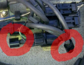

Доброго времени суток! Помогите пожалуйста. Правильно ли все подключено??? Глохнет на драйв и реверс. Без шлангов все гуд.

Со схемой разобрался,но есть ещё вопрос . заводские заглушки не были герметичным( я не знаю должны ли они быть герметичным) я поставил вместо них шланги с закрученными шурупами 4шт. , и теперь после того как я глушу мотор вакуум не разряжается и заслонка остаётся закрытой и следующий запуск не возможен пока не стравлю вакуум с актуаторов заслонки.

Значит вы не верно подключили или точнее не все родные заглушки герметичны, а точнее там стоит мини фильтрик, для стравливания воздуха

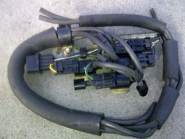

Ясно, большое спасибо. То есть получается что эти маленькие пластиковые боченкообразные колпачки не должны быть герметичным?? Правильно ли я понял? Которые одеваются на штуцера вакуумных клапанов.
Вот эти???
Вот эти???

Ну а Вы сами не хотите посмотреть, ради интереса было бы не плохо, там если аккуратно посмотреть то вы увидите что там есть фильтрик а следовательно это не спроста. глушится только один соленойд и то если у вас есть желание отключить ГРМ.

Да действительно это похоже на фильтрик от попадания грязи в штуцер.Не много не понял про соленоид который отвечает за ГРМ, наверное всё-таки ЕГР.
Сообщения: 57490
Поблагодарили: 4803 раза
Re: Пожалуйста подскажите схему подключения клап. дросельной
Это фильтры для связи с атмосферой.

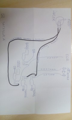

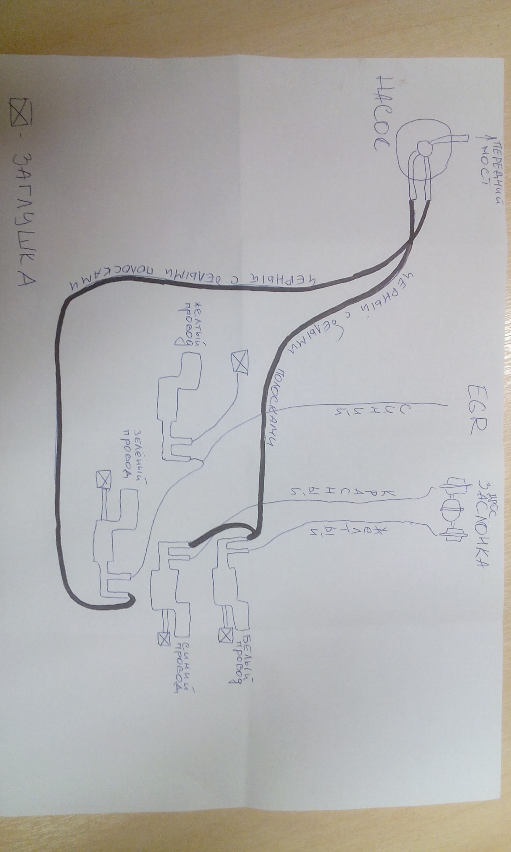

Может кому и пригодится. Самые длинные на вакумный насос, цвет не имеет значения, там тройник, осталось три,самый короткий на нижнию,средний на заслонку, длинный егр. У кого заглушен егр отключаем фишку с нижнего клапана, не будет цоканья в районе тнвд

Не нашел более подходящей темы, может кто сталкивалсяи может подсказать:
Сегодня на панели загорелась ошибка, удивился, прочитал, 41, не страшная, но не приятно, но так как было свободное время решил поискать причину, она нашлась быстро, выскочил тройник из вакумного насоса;( кто знает как он туда вставляется? И фиксируется? Сегодня пробововал он не фиксируется и вращается внутри корпуса, можно было бы закентить, но корпус алюминевый, и никаких фиксаторов;( у кого какие будут предположения?

Привет. Там соединение сталь алюминий. Не думаю что припой проканает.
