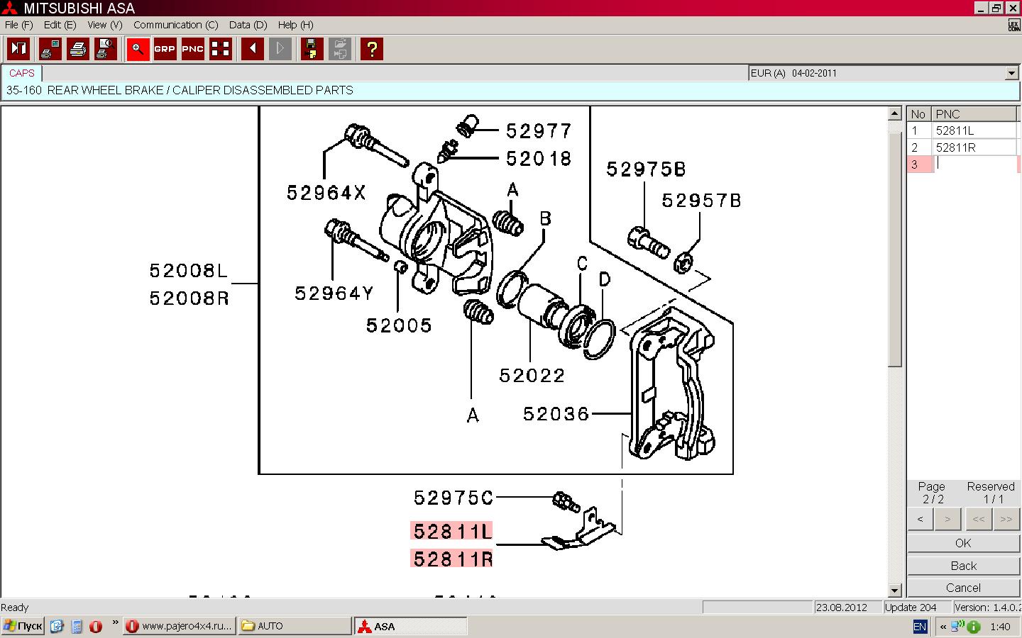

Судя по всему "про рейку" Вы спрашивали?
Если нет, то ушли не долеко.
Даны номера, есть каталоги. Пробейте и не выдумывайте ерунды.
Ну а для ускорения процесса и облегчения поиска "железки" картинку прилагаю.
Так что как говорили "великие люди". Иногда лучше жевать, чем говорить.
