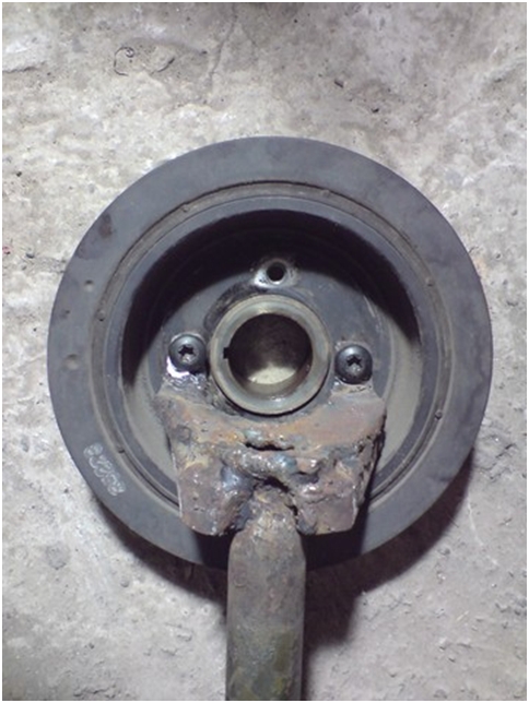

Посмотри мой отчет про смену ремня ГРМ (ссылка - http://www.ex.ua/view/15656458) я делал приспособление для фиксации шкива. Откручивать болт еще так сяк, а вот закручивать надо с требуемым моментом иначе болт может открутиться или наоборот со временем обломаться от перетяжки, тут без приспособления никак.Sfinks писал(а):Прошёл я по поиску, читал и про стартёр и про монтажку в крестовину кардана и про удавку из тросика тоже, и про откручивание стартёром, но все эти танцы с бубном, кроме удавки из троса, либо геморойные (снять/поставить стартёр, лезть под машину с монтажкой) либо стрёмные (срывание стартером) Короче проще сделать приспособу. Ну и не понятно как удавкой из тросика пользоваться.

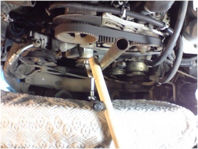

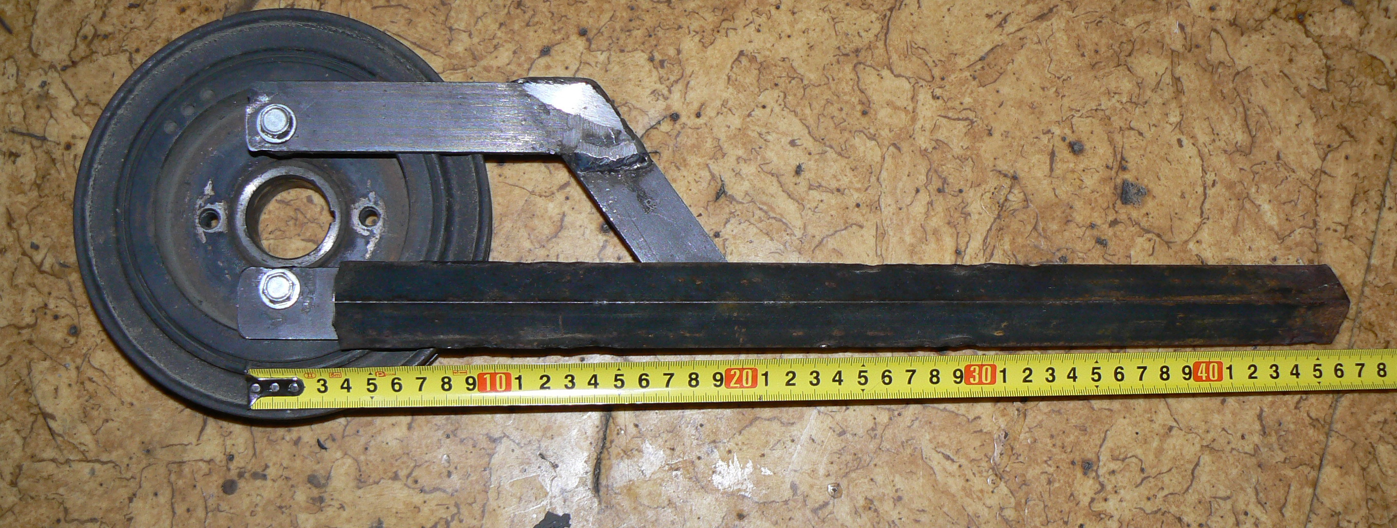

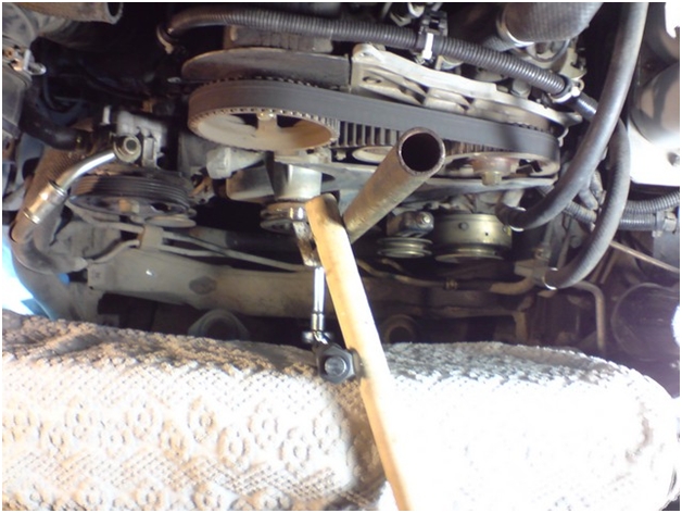

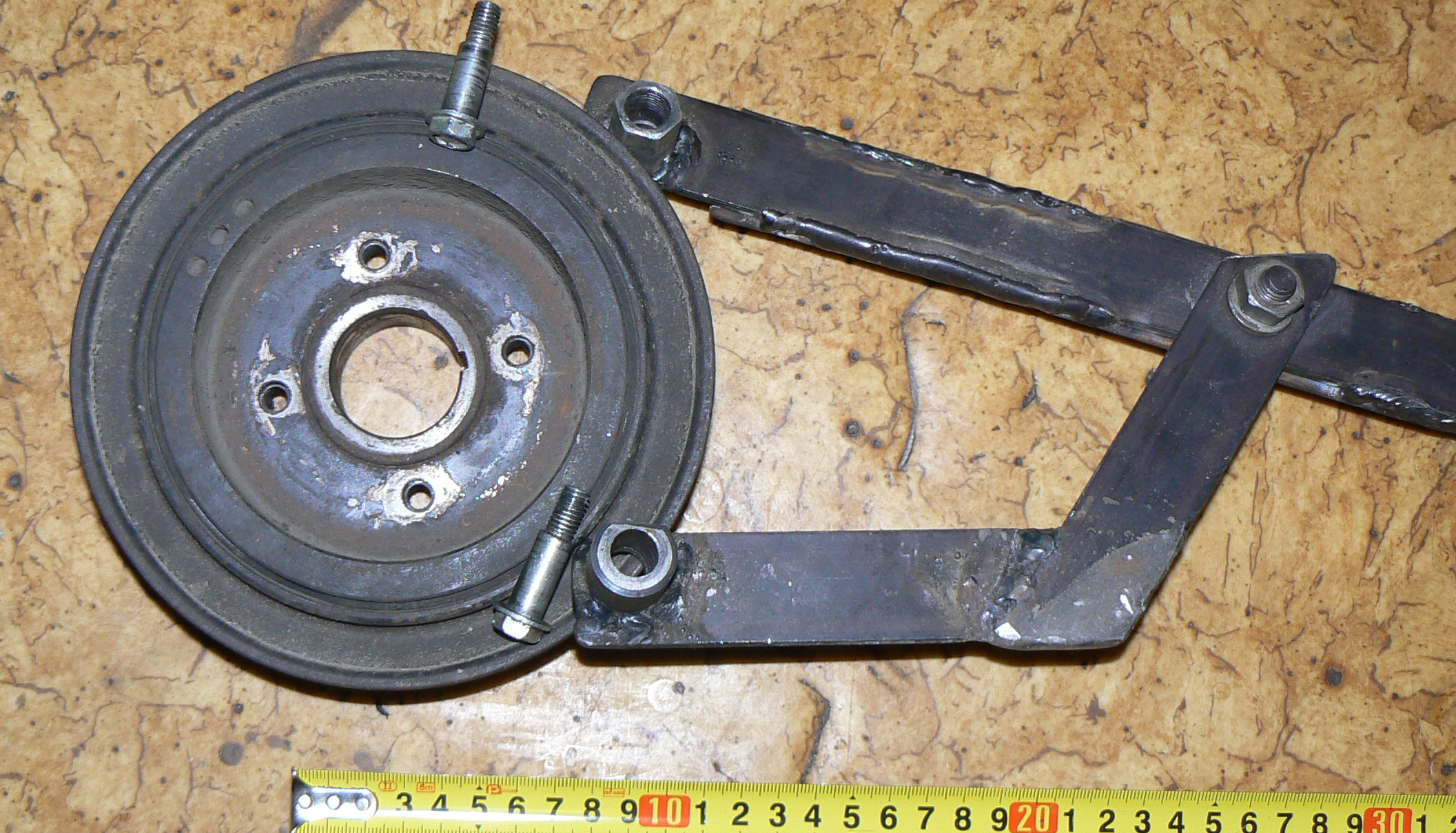

Идею где то подмотрел , варил из того что было под рукой
получилаь очень удобная приспособа

Вооо! Вот это тема! Спасибо за фото! Я думал с кольцом делать, но тут проще. И ещё вопрос, два винта стопррящих не срезает от нагрузки? Я так понимаю, что нет, хотя были у меня опасения.

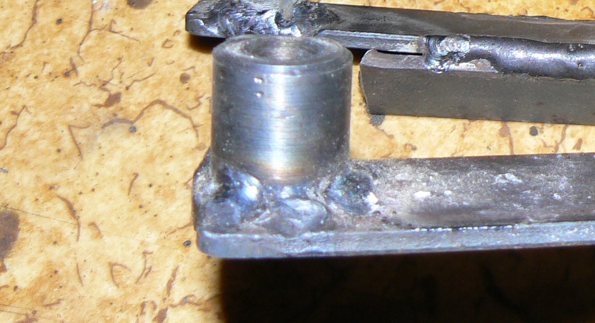

Болты не срежет и не погнет, втулки только приварить нужно 22мм высотой(глубина шкива 21мм) :
Между центров отерстий на шкиве 68мм ,резьба М8.

Классное приспособление, наверное можно и шкив распредвала придержать, когда болт откручиваешь.Сrankshaft писал(а):Идею где то подмотрел , варил из того что было под рукой
Только для шкива коленвала ручку желательно подлиннее, я когда делал подобное (страшненькое внешне получилось

Re: Как изготовить фиксатор шкива КВ?
Зачем там ручку длиннее делать, она же в раму упирается и фикирует шкив .
На затяжку там момент небольшой а если нужно откручивать то можно на ключ трубу надеть.

Я в раму не упираю, а затяжку в 170-200 н/м без упора в раму с рычагом 50см. одному пожалуй трудновато будет, хотя конечно можно и трубу надеть. Какой толщины пластины на приспособе? не скручивает их?Сrankshaft писал(а):Зачем там ручку длиннее делать, она же в раму упирается и фикирует шкив .
Буду наверное свою приспособу переделывать по образцу твоей - понравилось.
Вот моя - только не смейся
