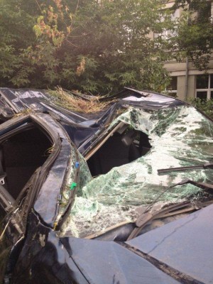

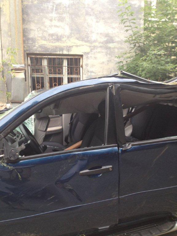

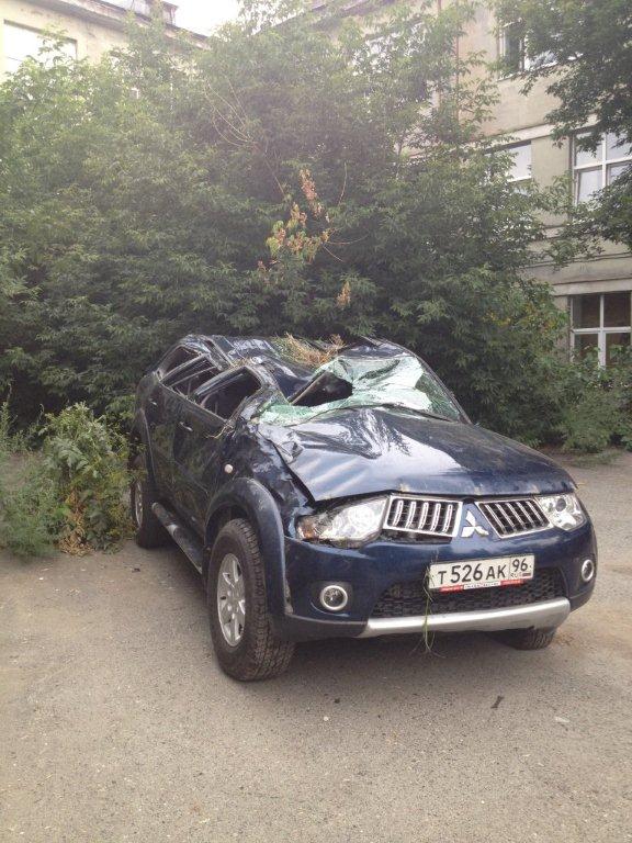

Перевернулся.....

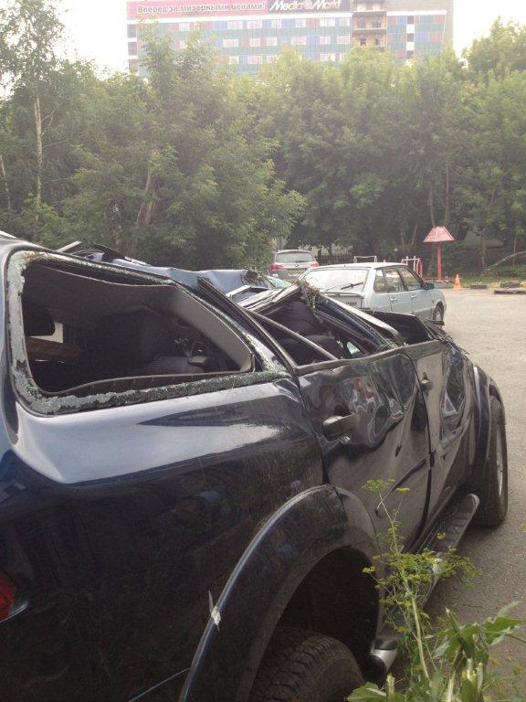

Уважаемые коллеги!
Так случилось.... перевернулся.....
Жалко машину, двигатель цел, радиаторы -на царапинки, подвеска цела, разбита фара и сломан бачек ГУРа, подушки не сработали. Нужен ваш совет: стоит ли востанавливать?
Живу в Екатеринбурге...

есть умельцы которые могут сделать.если нет каско.. считаю это не целесообразным...всё равно косяки потом проявятся..или покупать новый кузов. или на разбор..можно продавать самому будет дороже но дольше...это моё мнение.
Не всё так просто.Как кажется!!!!!!

как будто из картона.....

По вопросу восстановления, один мой знакомый после аварии отказался варить гнутую раму на PATHFINDERe, хотя обещали сделать как новую ну и машину рекомендовали сразу на продажу, после заказа на заводе ждал доставку 3 месяца, было покрытие по КАСКО.

не вижу смысла в восстановлении , можно конечно на продажу, если потом совесть не будет мучать ))

На трассе пошел на обгон Валдая (фургон). Видно попол ему в мертвую зону. Как только я с ним поравнялся, он тоже пошел на обгон. Я интуитивно двинул рулем влево (рядом сидела жена), попал на гравийку, замотало... вырулить не смог.... подпрямым углом ушул в кювет и четыре раза кульбит... Живы, все целы (спасибо машине) осколками посекло немного ..... Каско закончилось месяц назад (договаривались продлить через месяц. Не получилось...) По ОСАГо получил возмещение 120 т.р. Готовлюсь к суду... Вот так....

ИМХО, кузов поменять, если рама целая...должна же быть польза от рамного авто
если раме досталось - то продать по частям

Сочувствую.
Если есть готовый донор и желание, то да, можно и восстановить.
Если все придется покупать/искать - советую продать на запчасти. Восстановление PII с разборок становится в копеечку, а с новой машиной - страшно даже подумать.

Да ужж… я бы при таком раскладе не восстанавливал, а сдал бы на разбор либо продал как есть, по суду бы попробовал взыскать полную сумму ущерба и купил бы новую машину, но уже скурсовой устойчивостью.DmitryA писал(а):На трассе пошел на обгон Валдая (фургон). Видно попол ему в мертвую зону. Как только я с ним поравнялся, он тоже пошел на обгон. Я интуитивно двинул рулем влево (рядом сидела жена), попал на гравийку, замотало... вырулить не смог.... подпрямым углом ушул в кювет и четыре раза кульбит... Живы, все целы (спасибо машине) осколками посекло немного ..... Каско закончилось месяц назад (договаривались продлить через месяц. Не получилось...) По ОСАГо получил возмещение 120 т.р. Готовлюсь к суду... Вот так....
Но это просто мысли вслух а не совет. Советовать не могу, т.к. в такой ситуации не был ТТТ

Ну могу сказать что сделать можно, чуть позже цифры озвучу примерные. Сразу говорю врядли они вас порадуют. Я один раз кувыркался ну не так сильно и одни раз упал на бок . Все делается.
обойдется рублей 500 -800 смотря какой подход. железки дорогие приходят смотреть не начто за че такие деньги но это другая тема.
цены очень примерные просто для ориентирования
Двери со стеклами 130, крыша 60, задние крылья 100 , стойки посредине 50, капот дверь багажника наверно не меньше 120, зеркала 30, фары задние передние 50, обивка салона 50.
Тут была тема про дорогой ремонт.
Мне тоже говорят продай все такое купишь новую, но я такой человек люблю старые джинсы,
ненавижу новые блестящие туфли и тд. Машина моя , мы русские своих на войне не бросаем
Но вообще я понимаю что повреждения на ходовых не сказываются ? сами доехали ?
По запчастям мне помогал Дмитрий MrBullyDouzer, с этим человеком приятно иметь дело.
получалось подешевле через него чем в экзисте
Сейчас первым делом оцените ущерб у экспертов.машину спрятать от осадков. Духом не падать все будет нормально

мда, повезло что все живы при таких повреждениях.
подушки почему не сработали?

Коробка - механика, значит подушек всего две - фронтальные. Эти подушки срабатывают практически только при достаточно сильном лобовом (или почти лобовом) столновении. Датчики приведения подушек в действие находятся спереди, где-то рядом с фарами, если не путаю, то под капотом их можно увидеть, взглянув на них сразу поймёте необходимую степень повреждения авто для их активацииMonteroMAN писал(а):...
Если что сильно не пинайте, объяснил как мог

А вот боковые шторки помогли бы в данном случае, жаль что их не было, как и стабилизацииФреди писал(а):Коробка - механика, значит подушек всего две - фронтальные. Эти подушки срабатывают практически только при достаточно сильном лобовом (или почти лобовом) столновении. Датчики приведения подушек в действие находятся спереди, где-то рядом с фарами, если не путаю, то под капотом их можно увидеть, взглянув на них сразу поймёте необходимую степень повреждения авто для их активацииMonteroMAN писал(а):...

желаю здоровья ТС и его супруге... пребывая в ужасе глядя на фото. С днем рождения вас. Еще одним.
А скажите, что, каркас безопасности на спорте отсутствует?!?!?!?
Как он так сложился то?
Судя по тому что вкорячено в кузов паджерки она если и сложится то не как бумажка скомканная.
ипонцы совсем конструкцию облегчили? И где этот каркас безопасности, заявленный
Что касается безопасности, то Паджеро Спорт новый оснащен активными и пассивными системами безопасности: ремнями безопасности с инерционными катушками, подушками безопасности, которые срабатывают в два этапа, брусьями в дверях, которые поглощают энергию боковых ударов, антиблокировочной системой ABS с EBD. В целях повышения безопасности даже каркас автомобиля, изготовлен по специальной технологии RISE.

когда машина всей массой обрушивается на крышу, спасет только спортивный трубчатый каркас (клетка), но придется пристегиваться четырехточечными ремнями, одевать шлем и желательно ковш вместо сидения установить

Спасибо всем за поддержку!!! Подушки как и ремни не сработали т.к. фронтального удара не было. Курсовой системы нет в базе. По ценам-грустно......

К сожалению, я бы насчет целой рамы после таких кульбитов был в сомнении.DiskMan писал(а):ИМХО, кузов поменять, если рама целая...должна же быть польза от рамного автоесли раме досталось - то продать по частям
На наших новых паджерах-спорт рама слабенькая, особенно кронштейны крепления кузова в районе ног водителя и пассажира.
ТС - мои сочувствия о поврежденном авто и поздравления об отсутствии последствий здоровью!!!
