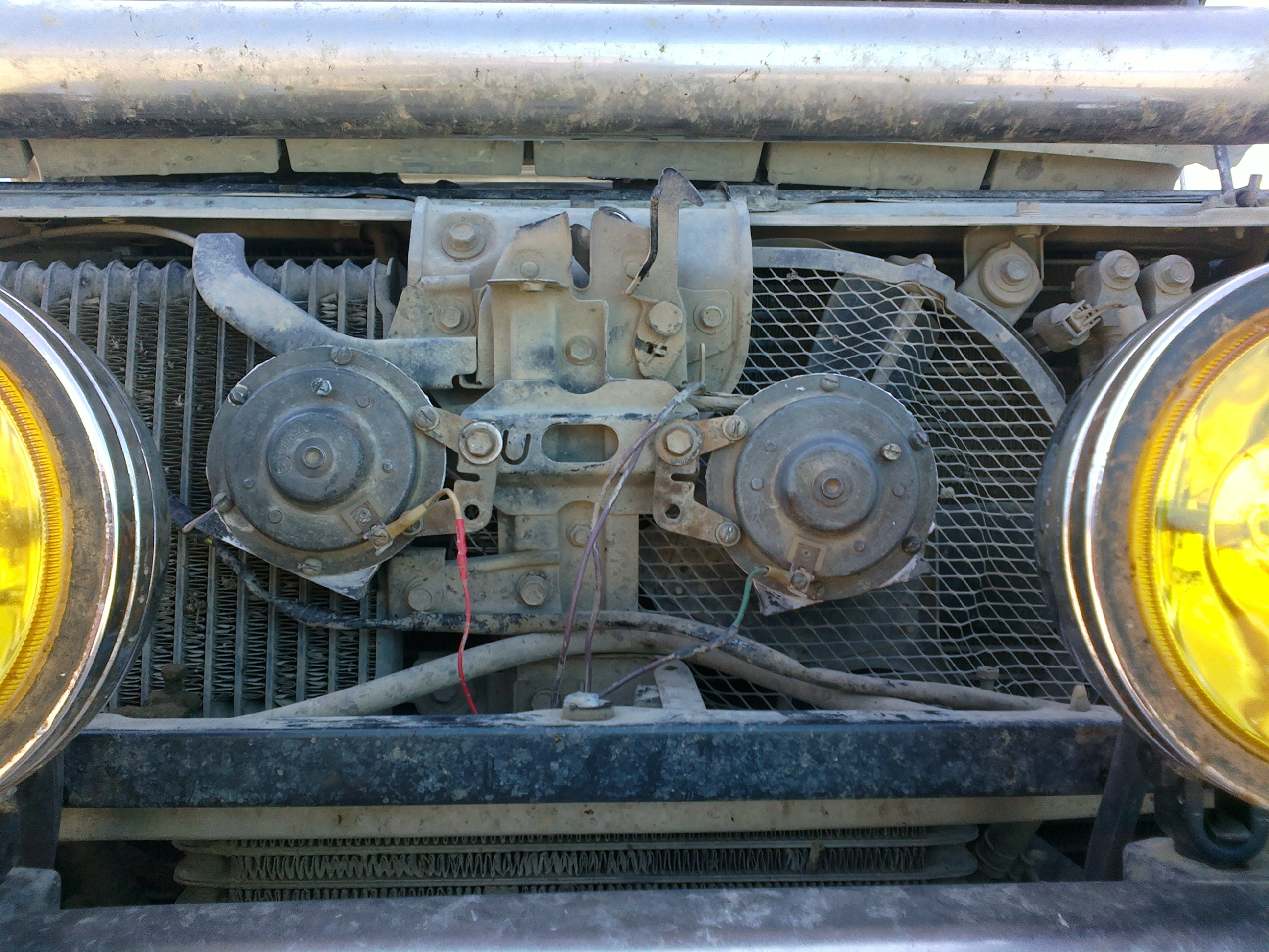

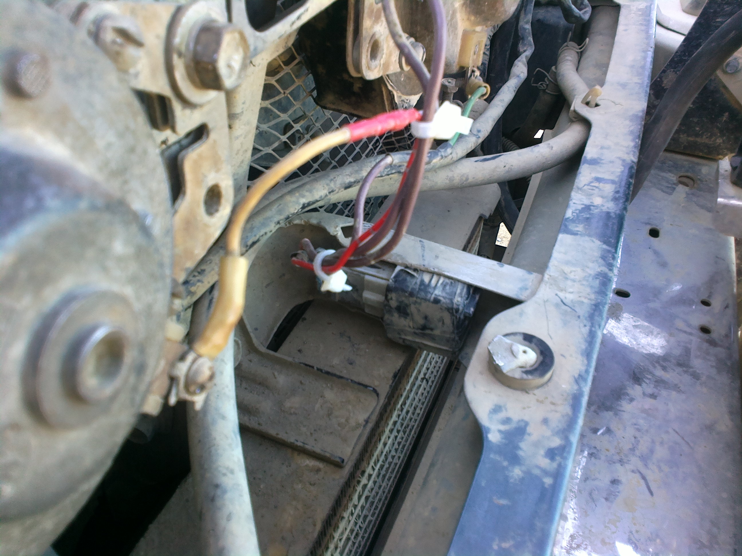

Re: сигнал от волги
Сообщение Winston8549 »
Вот так я разместил сигналы и реле.
