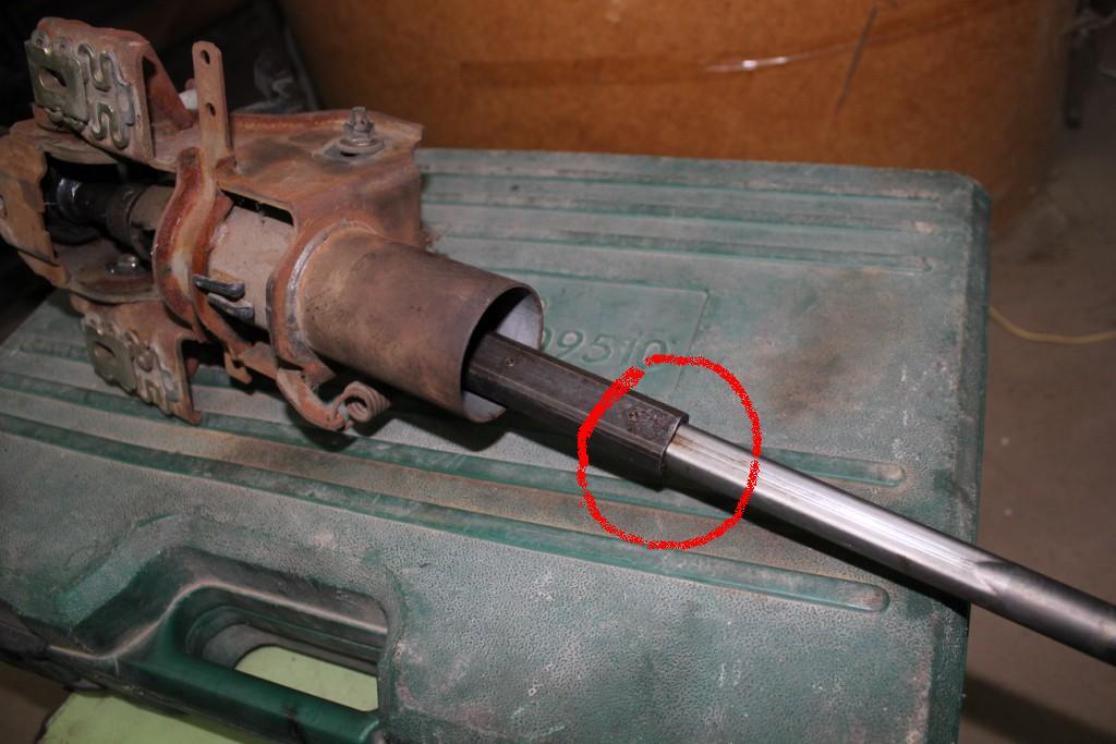

У меня была такая же проблема, поменял все наконечники сошку маятник, крестовины на рулевой. А оказалось все просто.
в этом месте появился люфт, просто взял сварку и приварил........... теперь никакого люфта и дребезжаний по рулю.

это наверное телескоп рулевой... спасает грудную клетку водятла при хэдон столкновении...
под капотом идет вал рулевой колонки с карданчиком.. если баранка люфтит относительно него (вала) значит проблемма в телескопе если нет значит всеже рулевая (которая с гуром)...
я свою крутил.. люфт в рулевом
