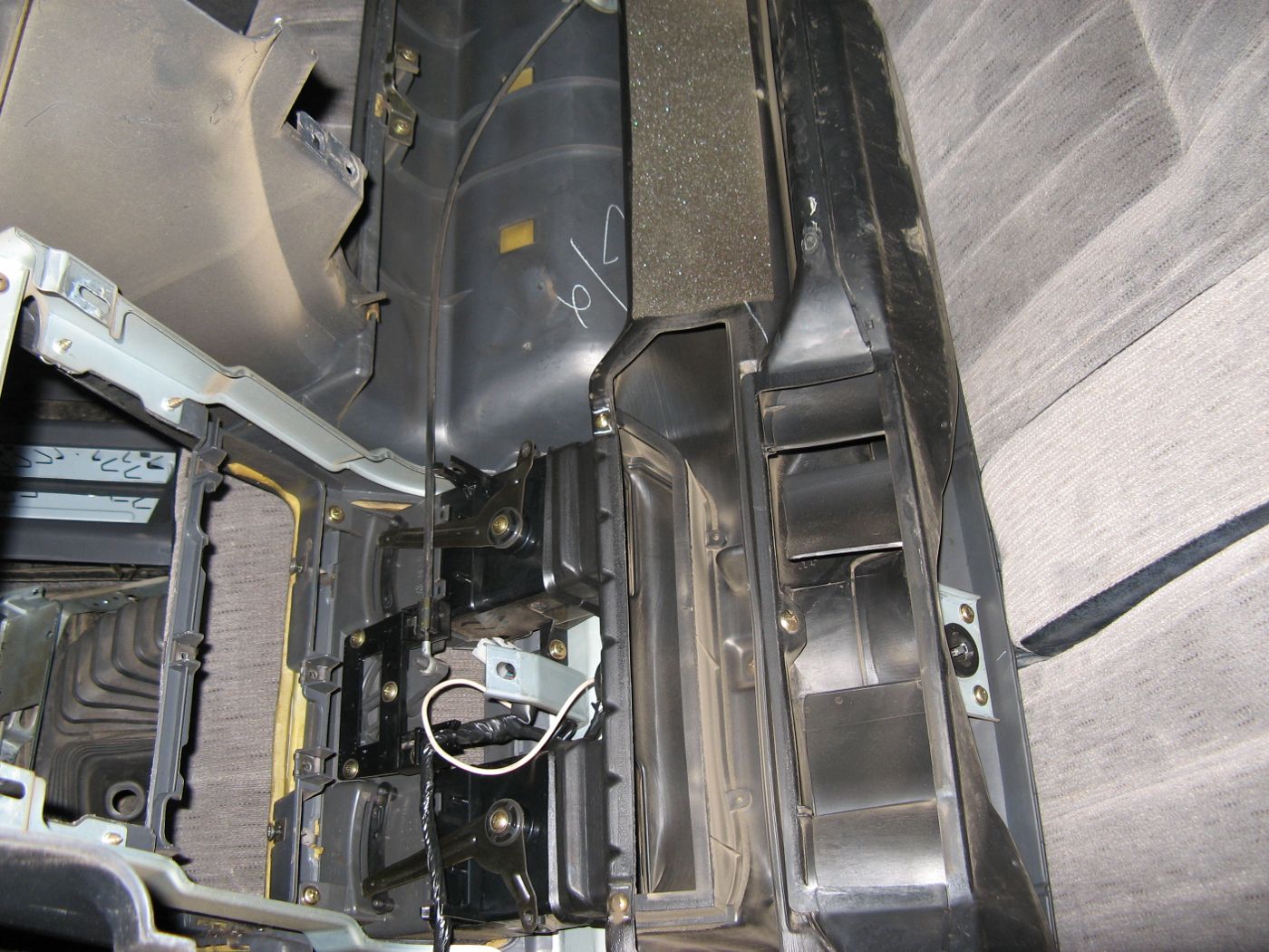

не надо гадать, я же ответил сразу :;D: . повторю:
чтобы помнять указанную деталь надо снимать торпеду (без вариантов).
делал эту операцию на своей машине.
