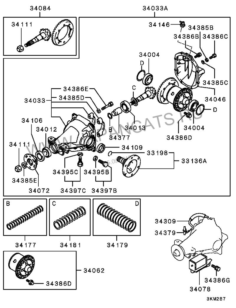

Проблема в том что вроде стал подвывать задний редуктор под нагрузкой Газ скинешь - вой пропадает. Судя по всему редуктор устал.
Вот и встал вопрос а не купить ли б/у от 4й паджеры. Их много свеженьких битых так что можно подобрать хороший редуктор. И вот вопрос , а подойдет ли редуктор от 4й на 3ю ?
Посмотрел в Евроавто ну очень похожи. Кардан точно подходит. крепеж вроде точно такой . И что удивительно редуктор от 4й стоит дешевле чем от 3й.
Посмотрел также передний ( если вдруг передаточные числа не совпадают то на крайняк можно и два редуктора поменять) так вот, в Евроавто пишут - одинаковые.
Мне так кажется и задние одинаковые . Может фланцы под полуоси отличаются?
Если кто в курсе подскажите .

Я понимаю что передаточные числа могут отличаться но это не проблема можно взять два редуктора от4й паджеры. Вопрос в том встанет ли задний редуктор от 4 на3 (передний точно встает)

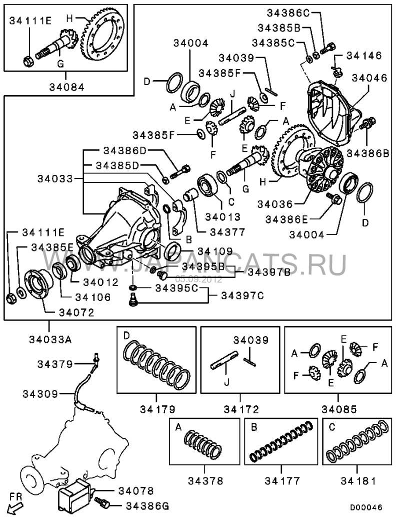

Пыжик 3, бензин,
3501А305
3501а320 DIFF LOCK
Пыжик 4, бензин
3501А325
3501а504 DIFF LOCK
На первой картинке паджерик 4
Внешне разные, а внутренности одни и теже, по номерам все тоже самое.

Редуктора отличаются тем, что в тройки привод крепится к фланцу (т.е из редуктора выходит фланец), а у 4 он вставляется (привод) прям в редуктор на шлицах. Если менять то нужны и привода. А так все одно и то же. Ещё отличаются передаточные числа у чистых Японцев, Европейцев и Американцев. Для каждых свои настройки.

Я внимательно посмотрел картинки и получается что можно вместо приводов от 4-ки поставить фланцы от 3-ки (стопорное кольцо такое же + сальник такой же ) а все остальное точно такое же. Значит митсубиси просто чуть упростил конструкцию(удалил фланцы) но ничего принципиально не изменил. хорошо это или плохо сказать трудно.
