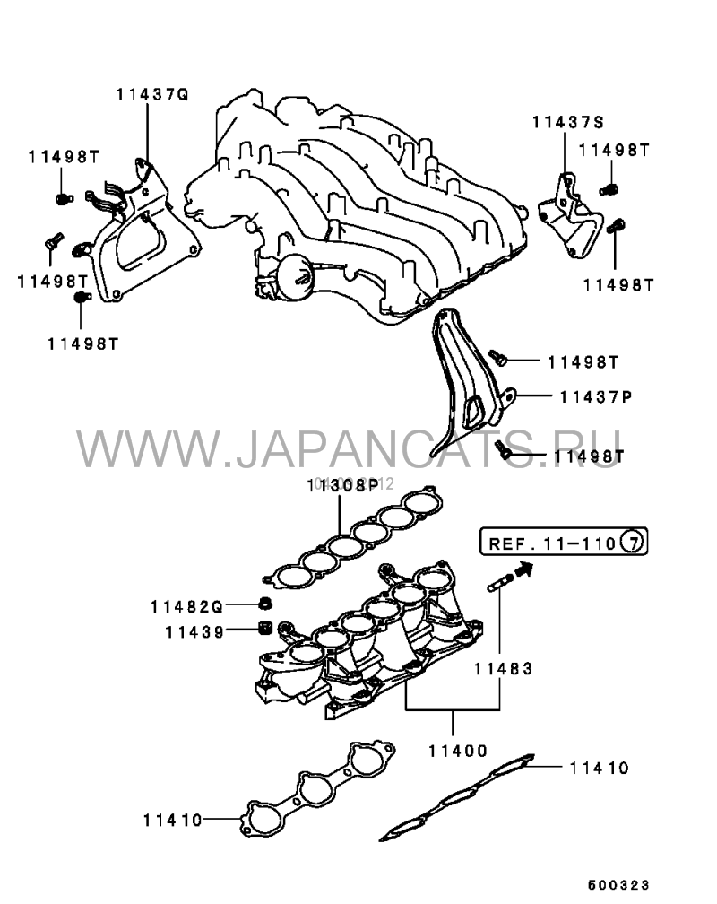

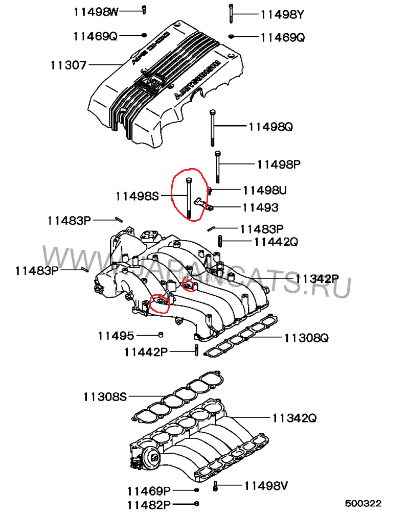

отметил болты красным где сорвана резьба и на пределе. судя по схеме- там можно шпильком подленнее насквозь и гайками стануть....похожу тему вроде нашел...http://pajero4x4.ru/bbs/phpBB2/viewtopi ... 0%B1%D1%83
шпилька подходит от зил , крепление насоса гура. 8*130...как раз хватает длины. буду мастрячить гайки снизу....думаю колектор снимется потом и капот мешать не будет.... правильные мои дагадки на счет сквозной шпильки, так как в той теме окончание не известно...

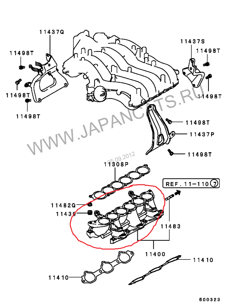

правильно я понял, вот тот что красным ?
Honda Africa twin XRV 750.
- ZILLA
- Сообщения: 7553
- Зарегистрирован: 22 май 2007, 16:31
- Двигатель:: 0,75
- Мой автомобиль(и):: Hooooondaaaaa
- Откуда: течет нефть?
- Откуда: 101 км от Москвы
- Поблагодарили: 282 раза
Re: пркручивал впускной и сорвал резьбу.....
bubl, ага оно самое. Впуск на эту хренотень прикручивается.
