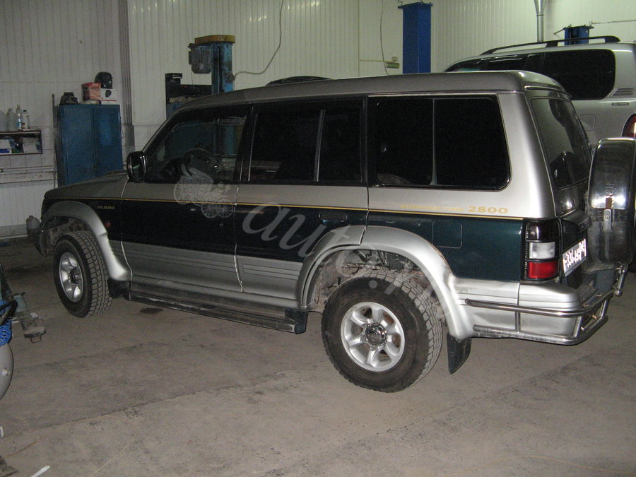

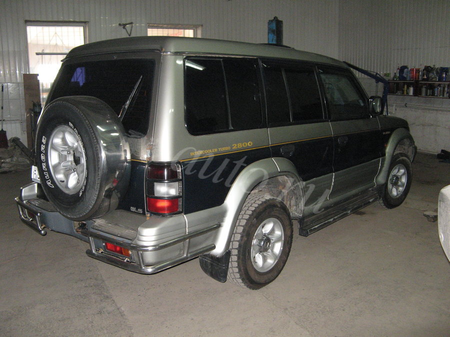

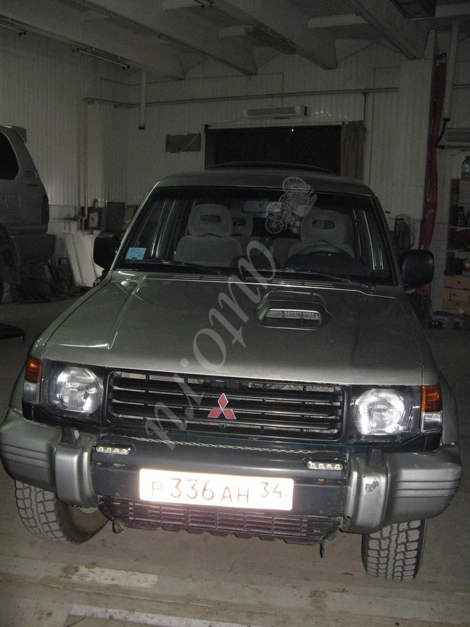

Всем привет!
Принимайте в ряды паджероводов.
Неделю назад стал обладателем сего замечательного аппарата. П2, 1997 г.в., 4М40.
Паджерик хотел давно, но как то не срасталось. Продав очередной автомобиль с целью купить паджерика, случайно посидел в БМВ Х3. Мой разум помутнел, через неделю привез из Москвы бумер. Кстати на форуме была тема о продаже-обмене. Покатавшись год, понял что все таки хочу паджерика, да и деньги нужны. Бумер пока не продал, но подвернулся неплохой вариант, взял кредит - купил П2. Довольный как слон. Первый дизельный автомобиль у меня. Впечатления супер.
Есть конечно недостатки, не без этого. По рулевой надо поменять маятник, наконечники, сошку заодно. Передние ступичные подшипника пока подтянуть. Креставину заднюю поменять (некогда не думал что она может так громко и противно скрипеть). Ну и ржавчинка по кузову имеется в больных местах.
Фото пока с объявления о продаже.

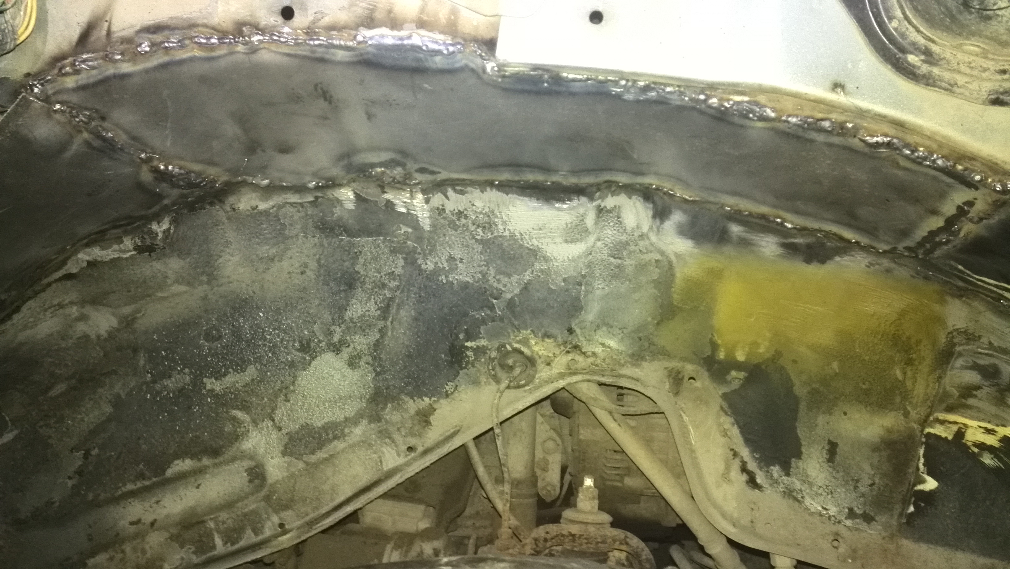

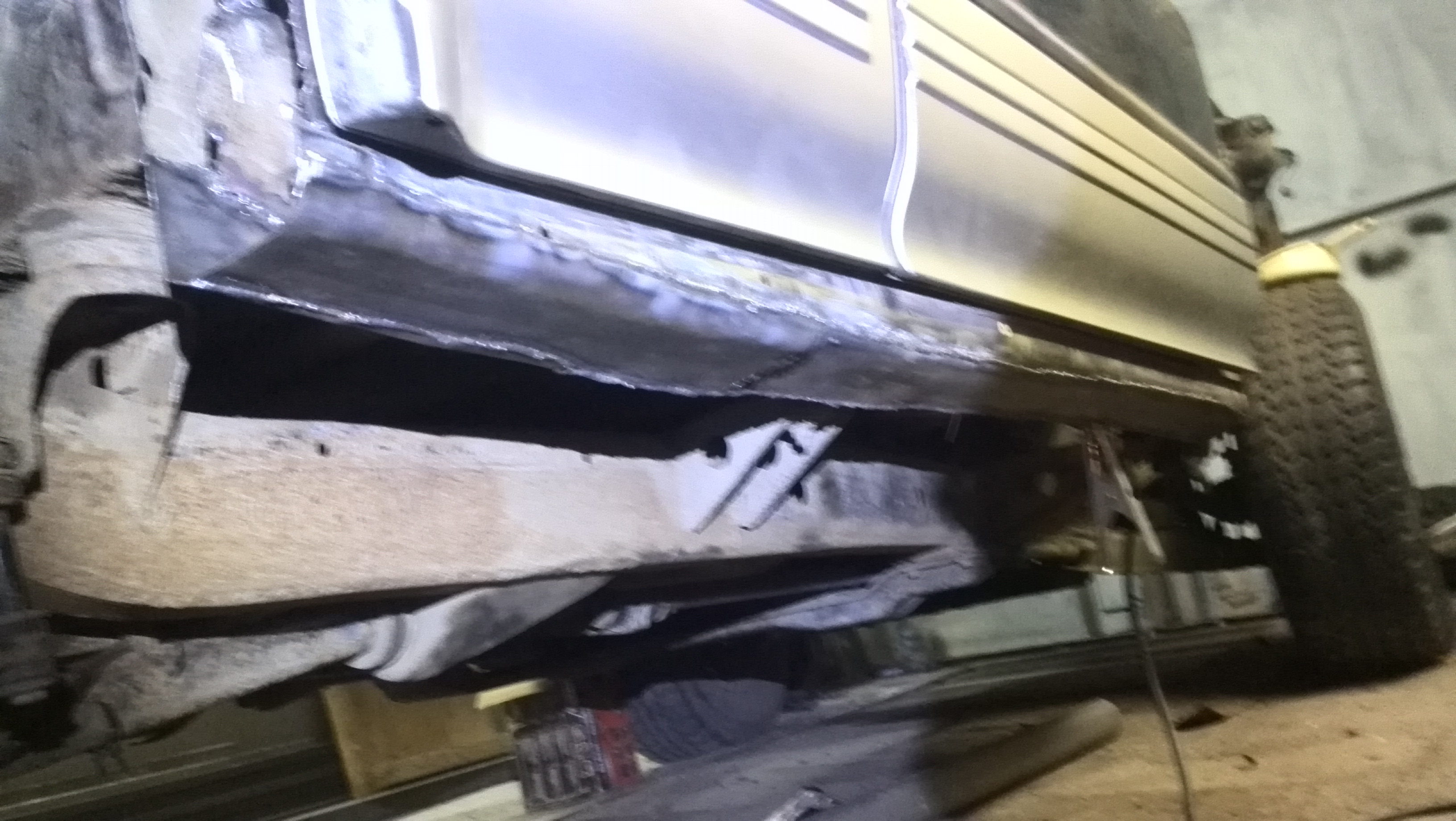

В прошлую зиму переварил весь кузов! Долго вспоминал предыдущих хозяев! Пороги, почти все днище, арки и многое другое.... Собирал по частицам. Вообщем всю зиму мерз!

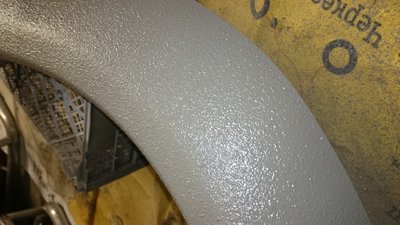

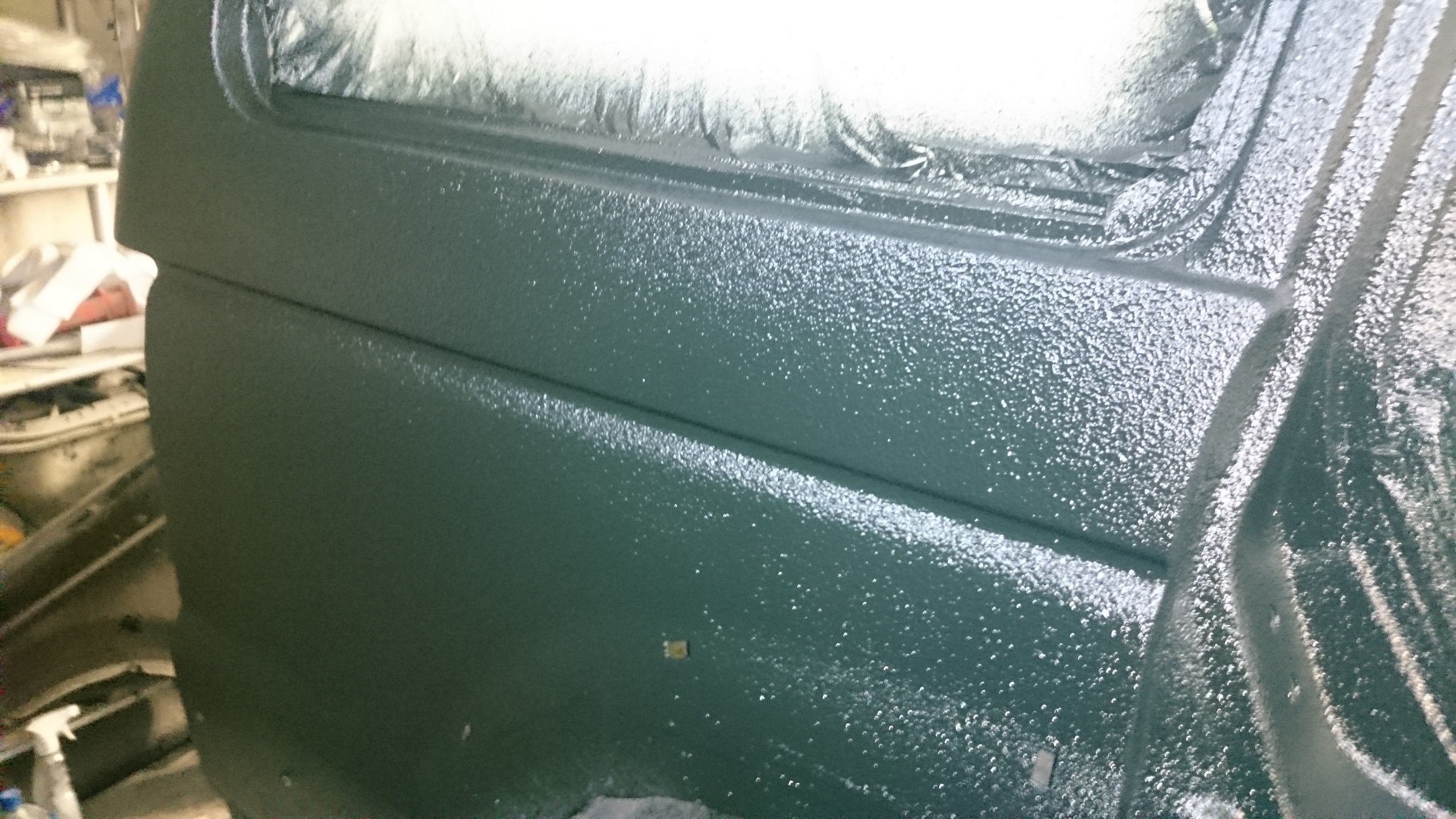

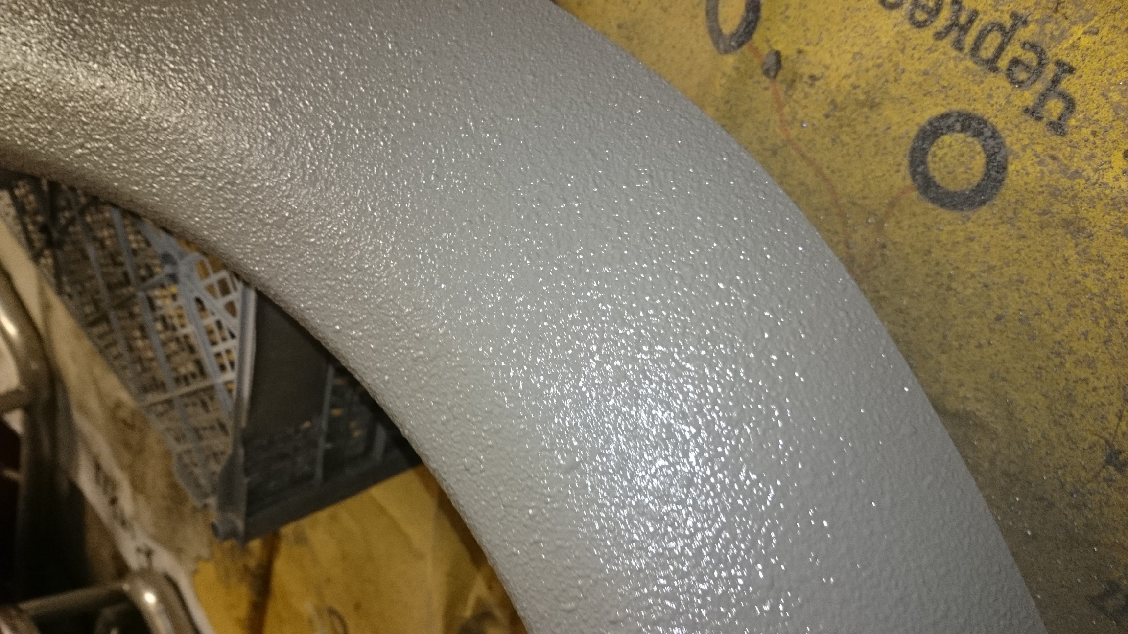

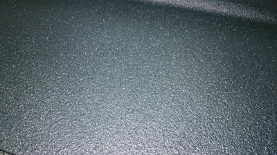

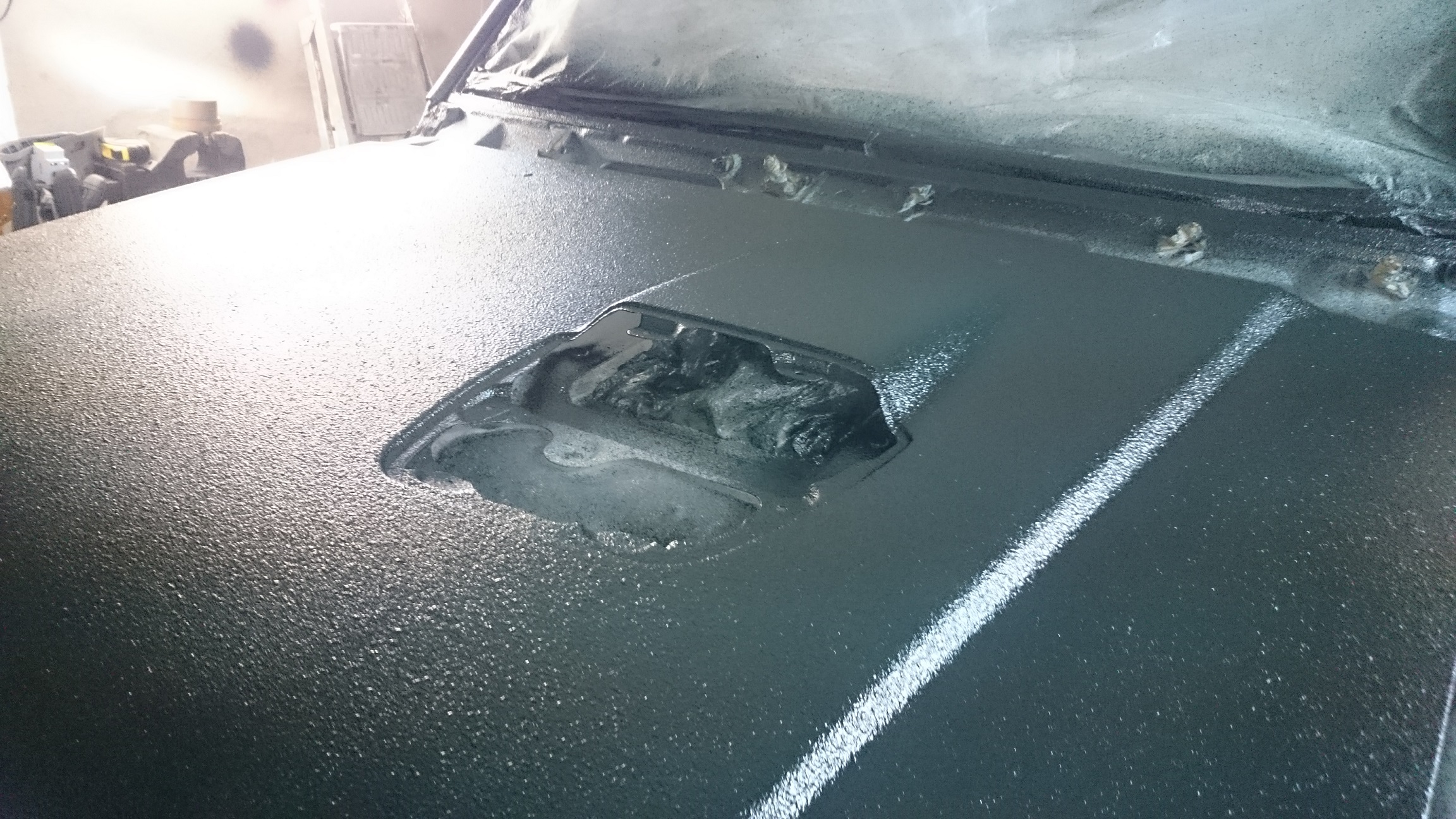

В эту зиму затеял покраску паджерика в RAPTOR От U-POL.
Машина по паспорту зеленая, номер на раме не читаем, да и еще заварил две последние цифры на номере
Так что машина стала недвижимостью
Поэтому выбор пал на зеленый цвет!

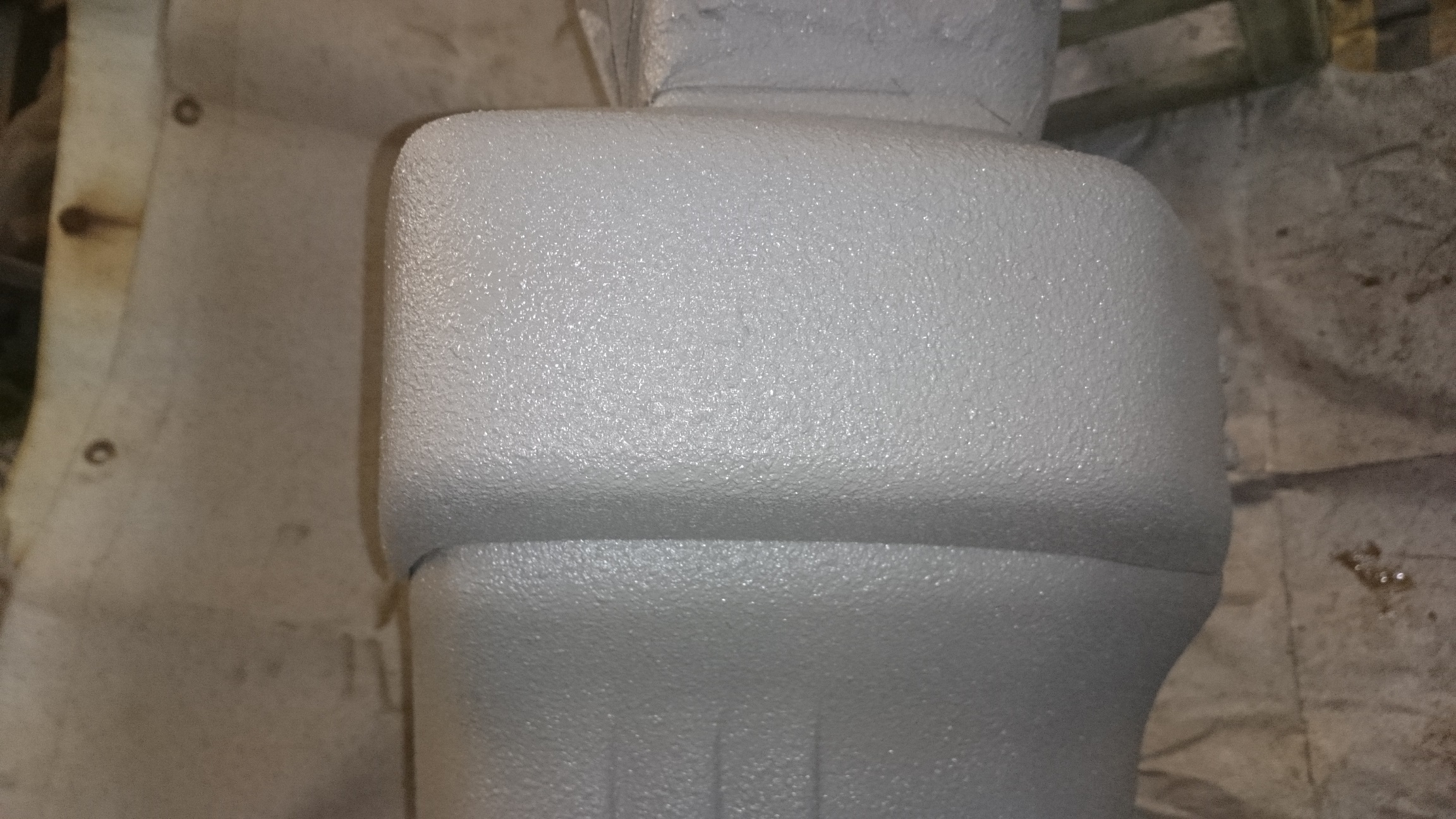

На данный момент, снял, зачистил, прогрунтовал и покрасил весь пластик в серый цвет!
Красил пистолетом для антикор обработки двух видов!
Один пистолет дает огромную шагрень (как корка у апельсина), а второй дает слой более шершавый, с мелкой шагренью!
Вообщем мне нравиться.
Сейчас дозачищаю кузов и буду приступать к основной части!
Чуть позже отчитаюсь о характеристиках покрытия.

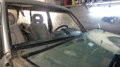

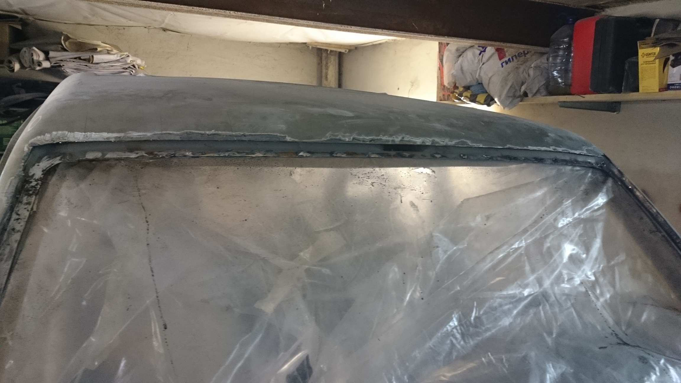

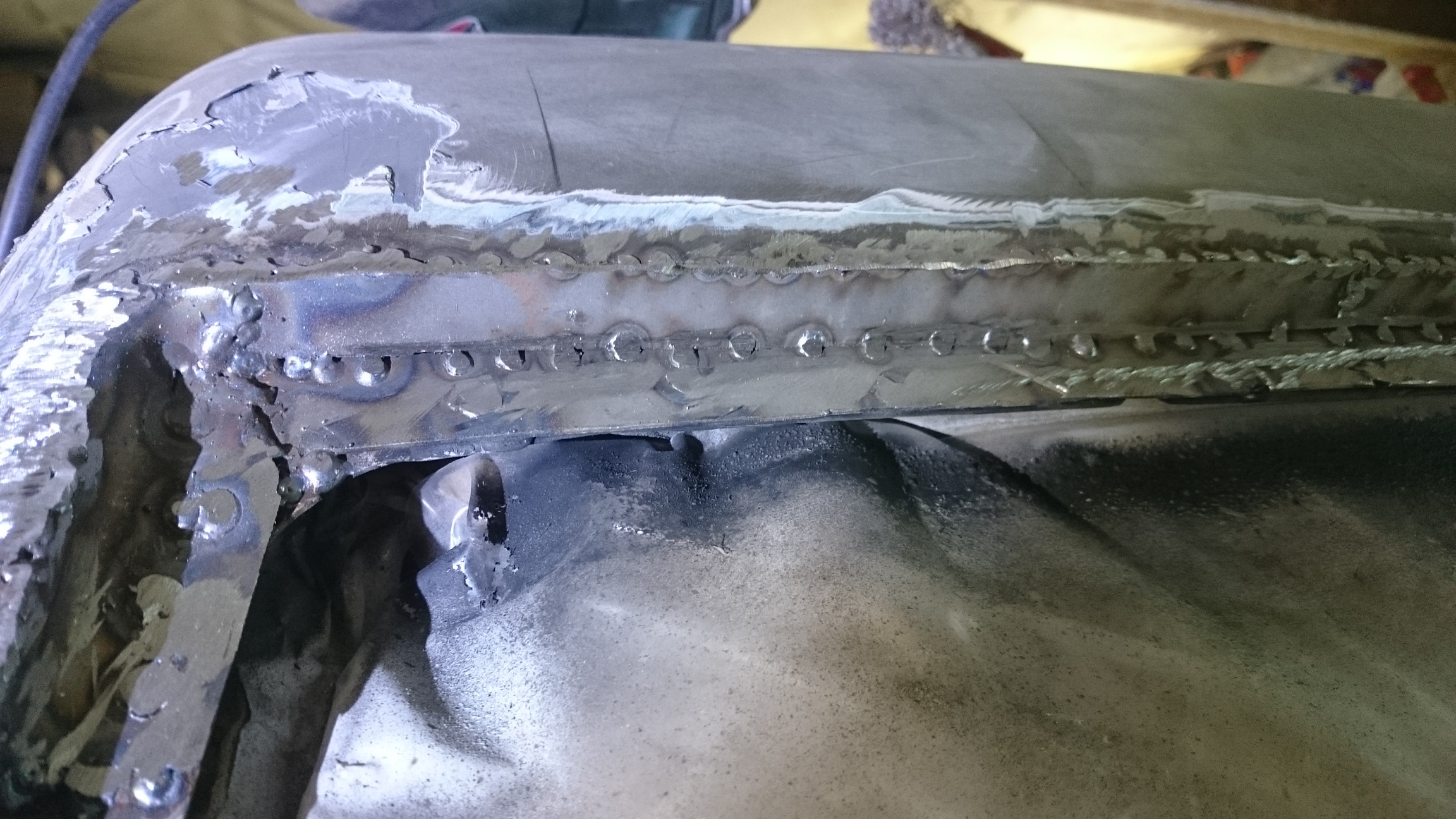

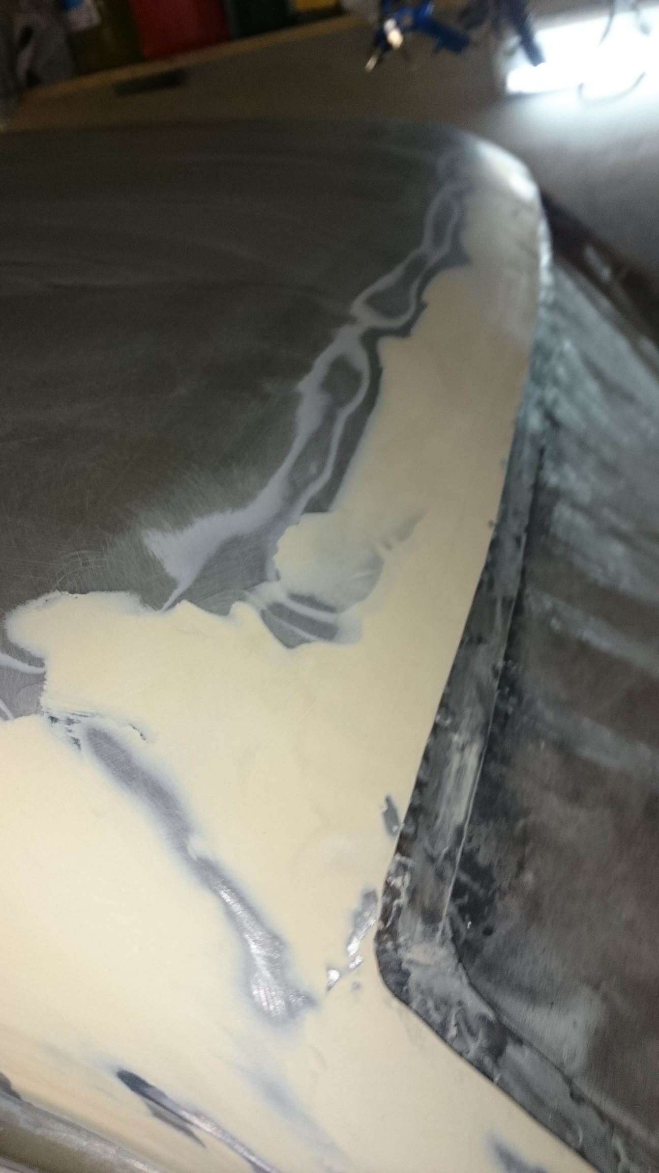

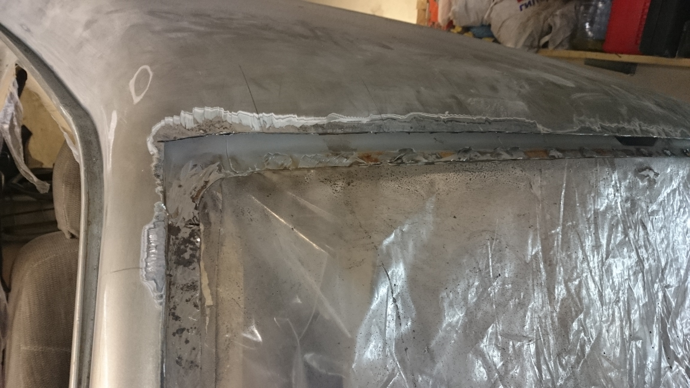

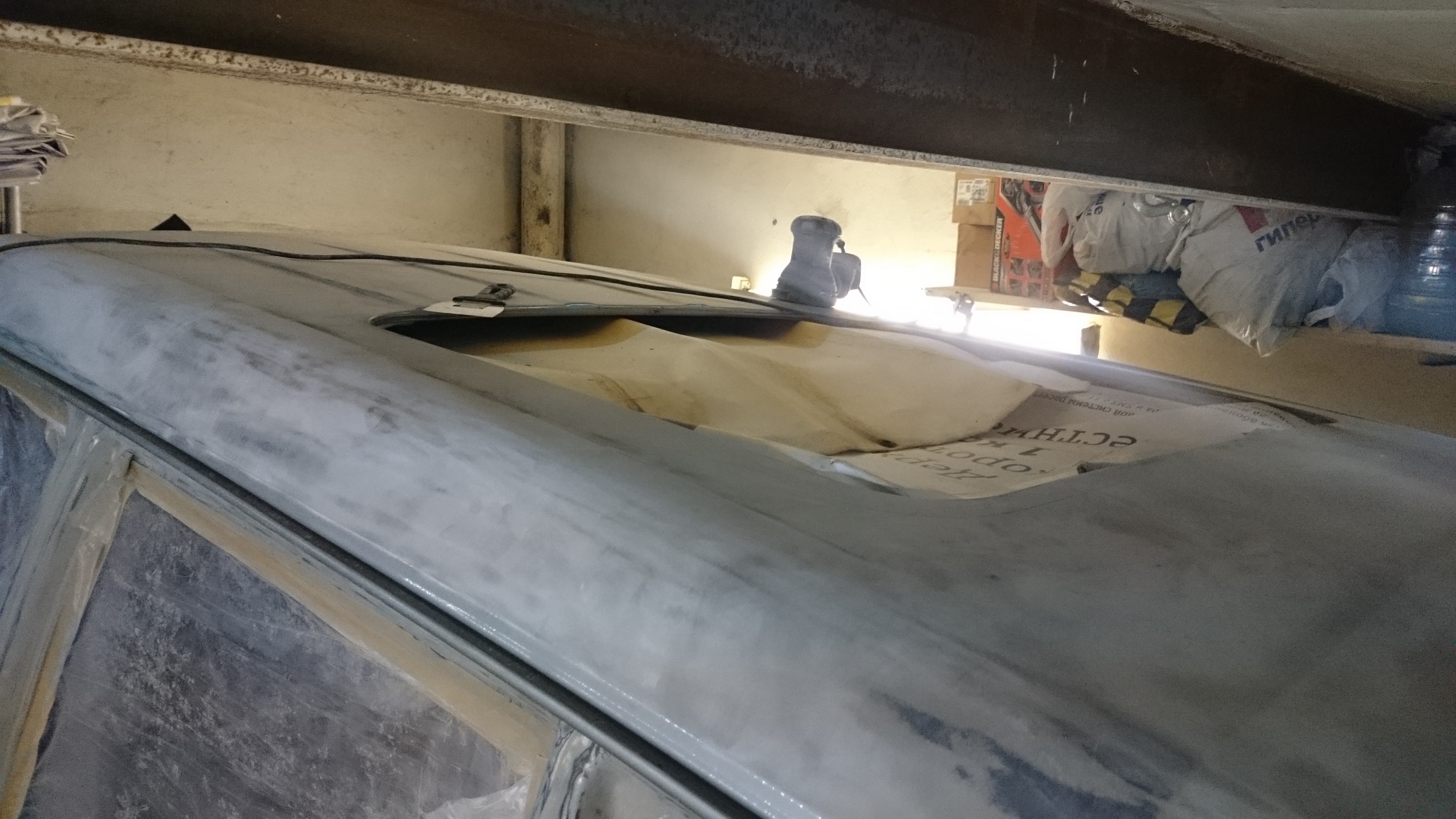

Отпилил лобовое стекло! Выпиливал струной от гитары. Порвал две струны, пришлось пожертвовать передними тормозами с любимого велосипеда. Вообщем допиливал распущенным тросиком. Верхняя часть рамки в плоховатом состоянии, есть сквозные дыры. Не хотелось браться за сварочник в этом сезоне, а придется.
Вообщем не стал мелочиться и срезать по кусочкам, отрезал полностью полосу, вместе к креплениями для клипс(стальные грибки). Кто-нибудь может посоветовать как их восстановить, буду благодарен.
Завтра буду приваривать новый металл, подгонять и шпаклевать.
Всем большой совет, тщательно обрабатывайте поверхность при вклейке лобового стекла, местами стекло отходит вместе с ЛКП. Под этими местами вода проступает в салон.

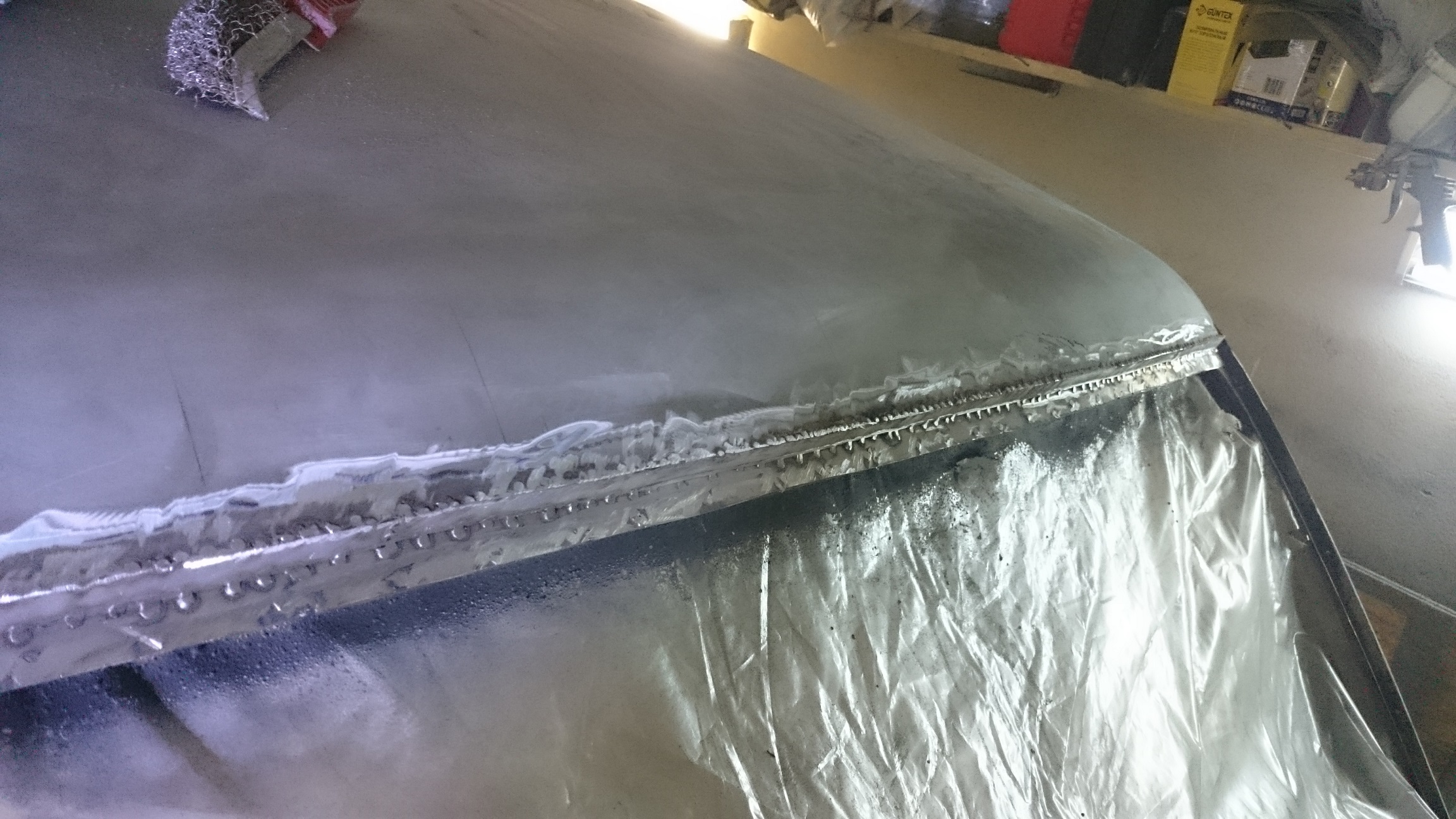

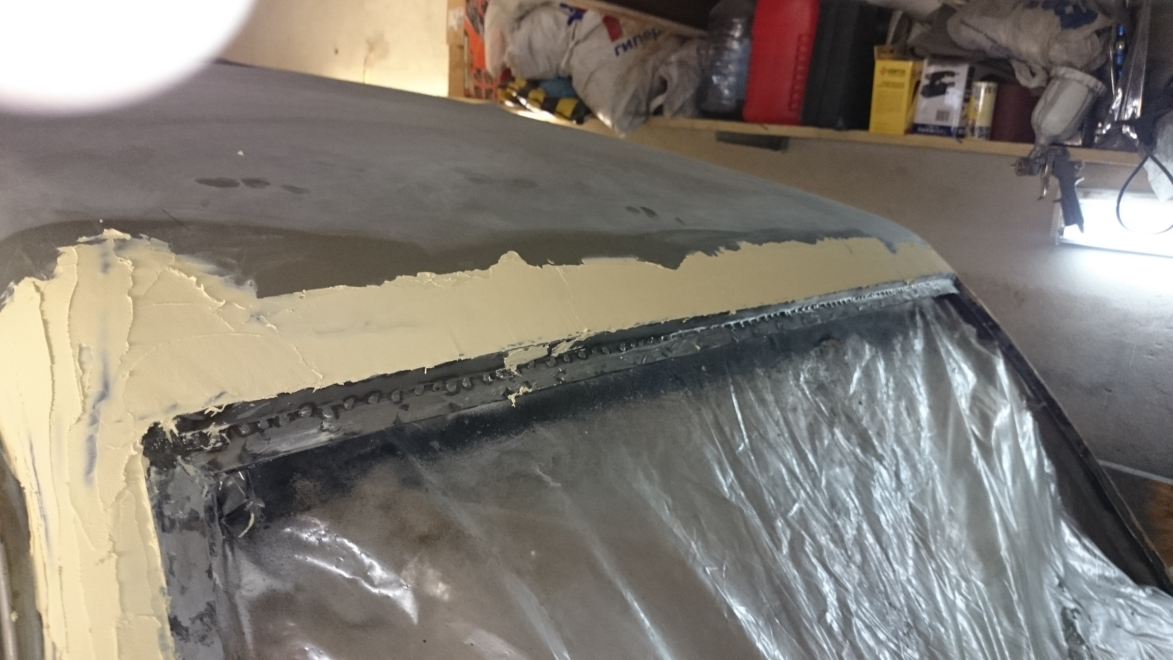

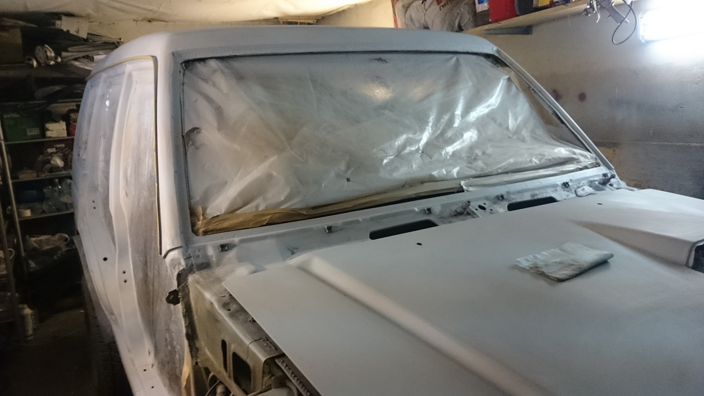

Две недели пролетели незаметно. Удалил коррозию с рамки лобового, приварил новый металл, за шпаклевал, отшлифовал.
Нудная работа, после прошлой зимы варить совсем не хочется.

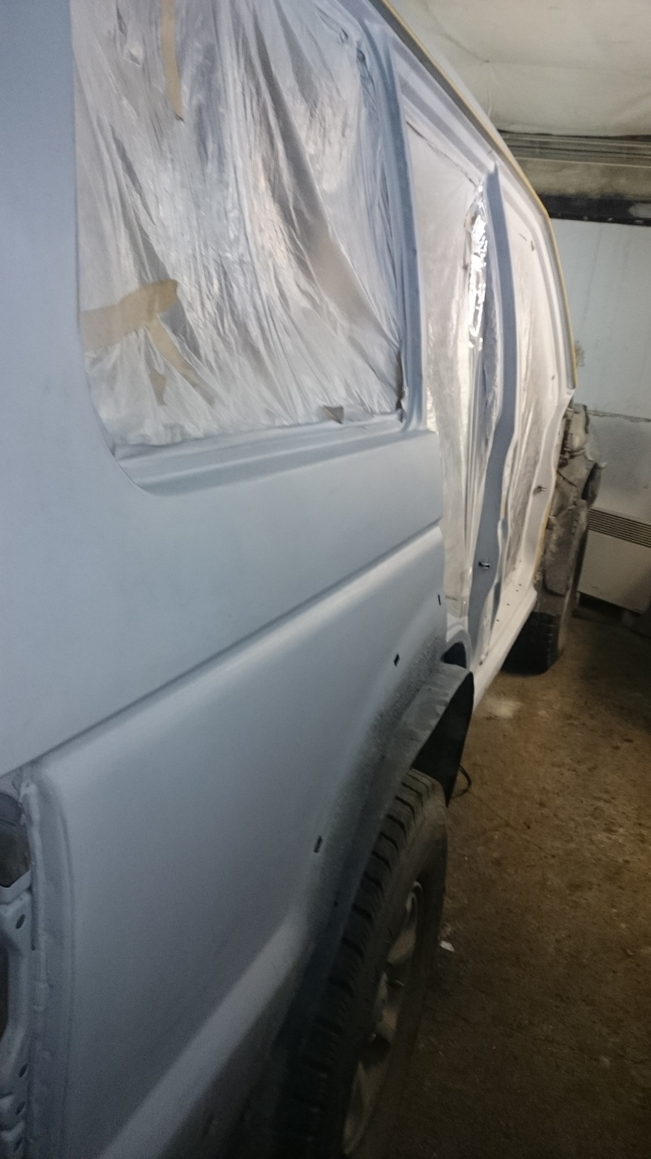

Следующим этапом покрыл весь авто грунтом. Грунт вроде как кислотный Duxone DX61. Покрывал в два слоя с промежуточным интервалом в 10 минут. В гараже температура около 18-ти градусов.
Дал хорошенько просохнуть и на следующий день прошелся скотчбрайтом по всему кузову.
Хотел затереть шкуркой 320-ой, но она протирает грунтовку.

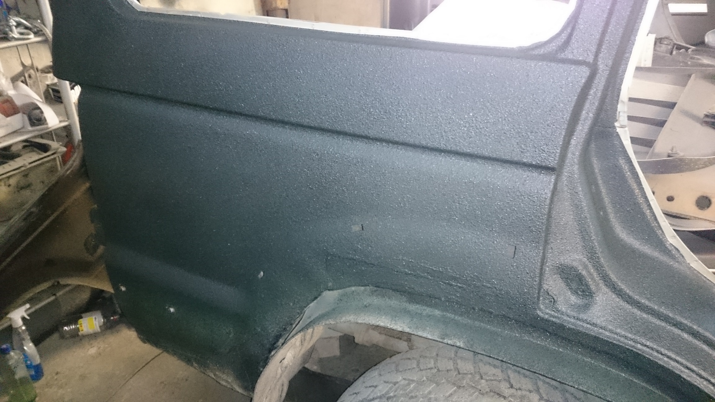

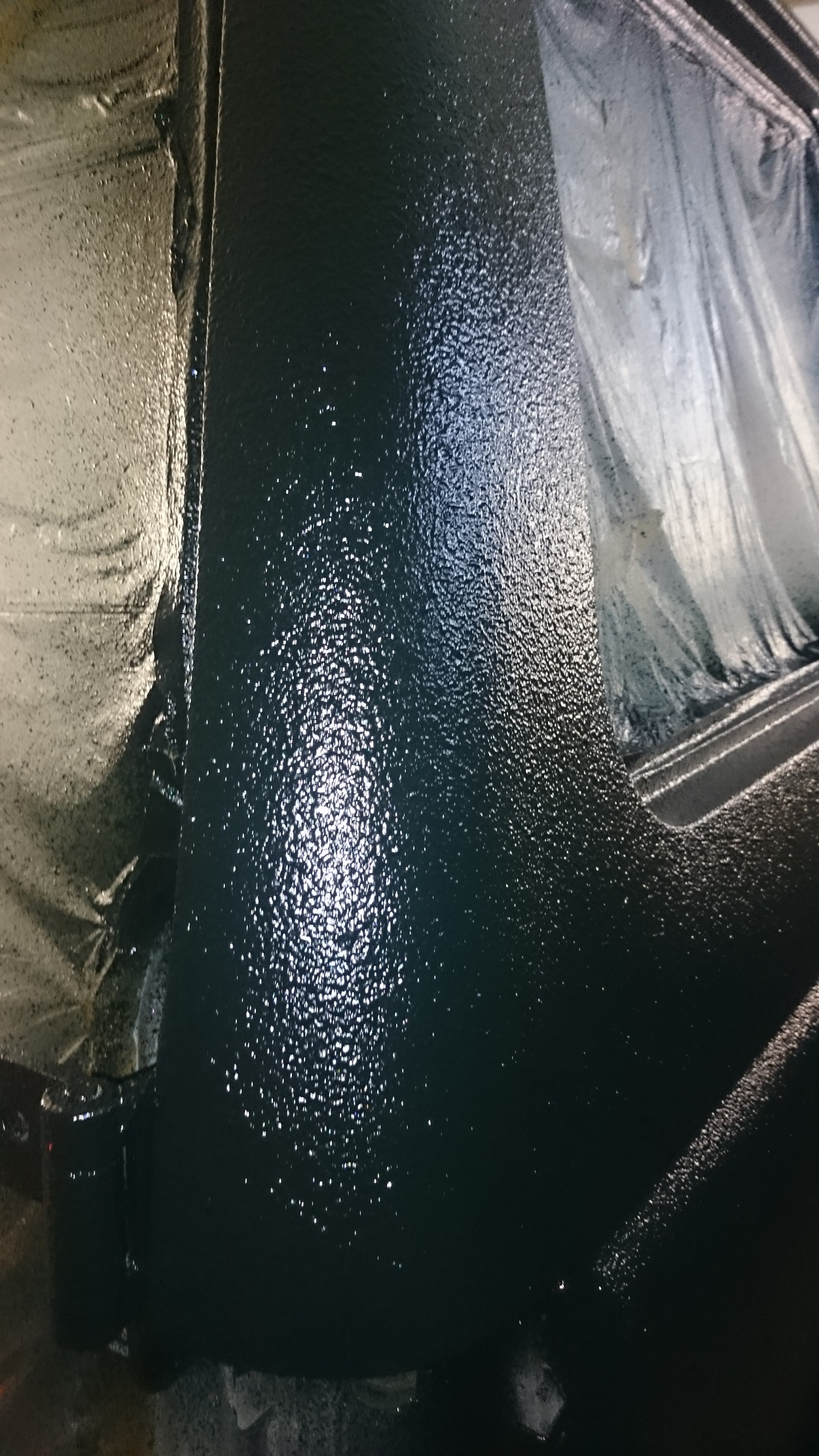

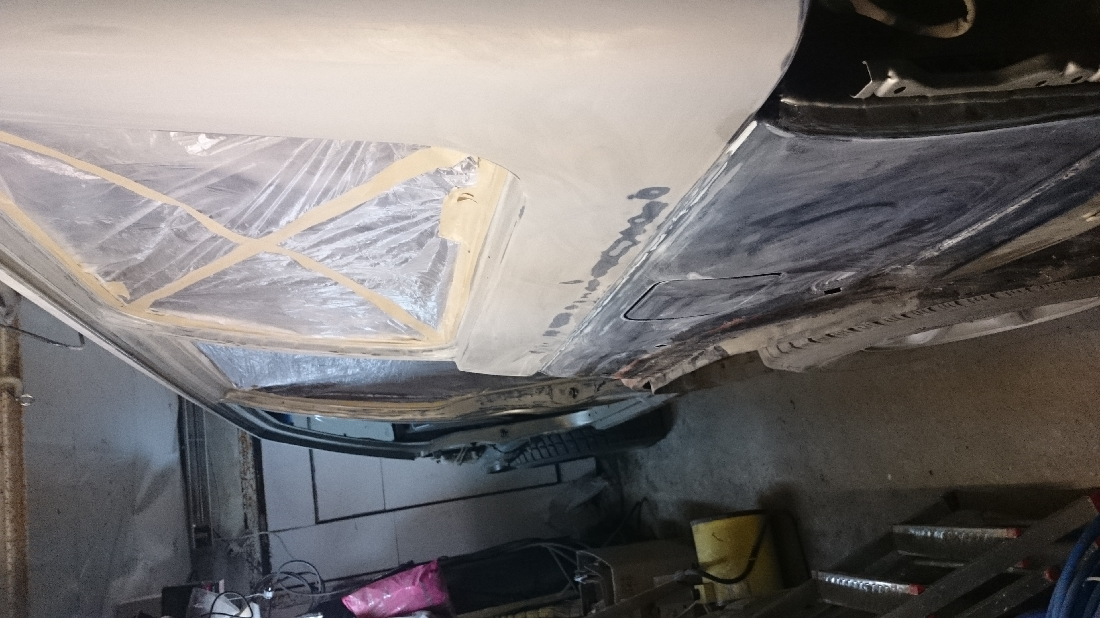

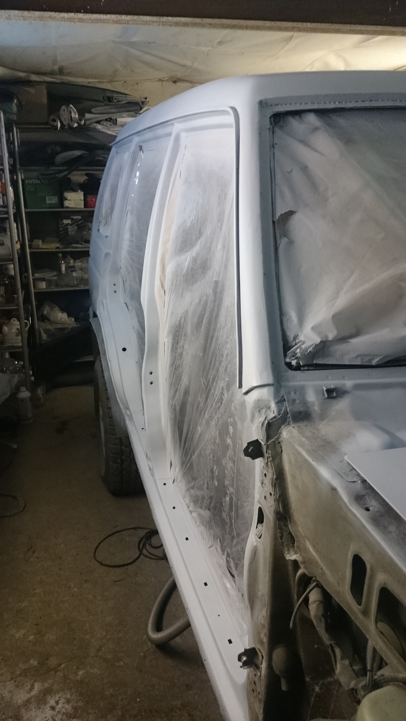

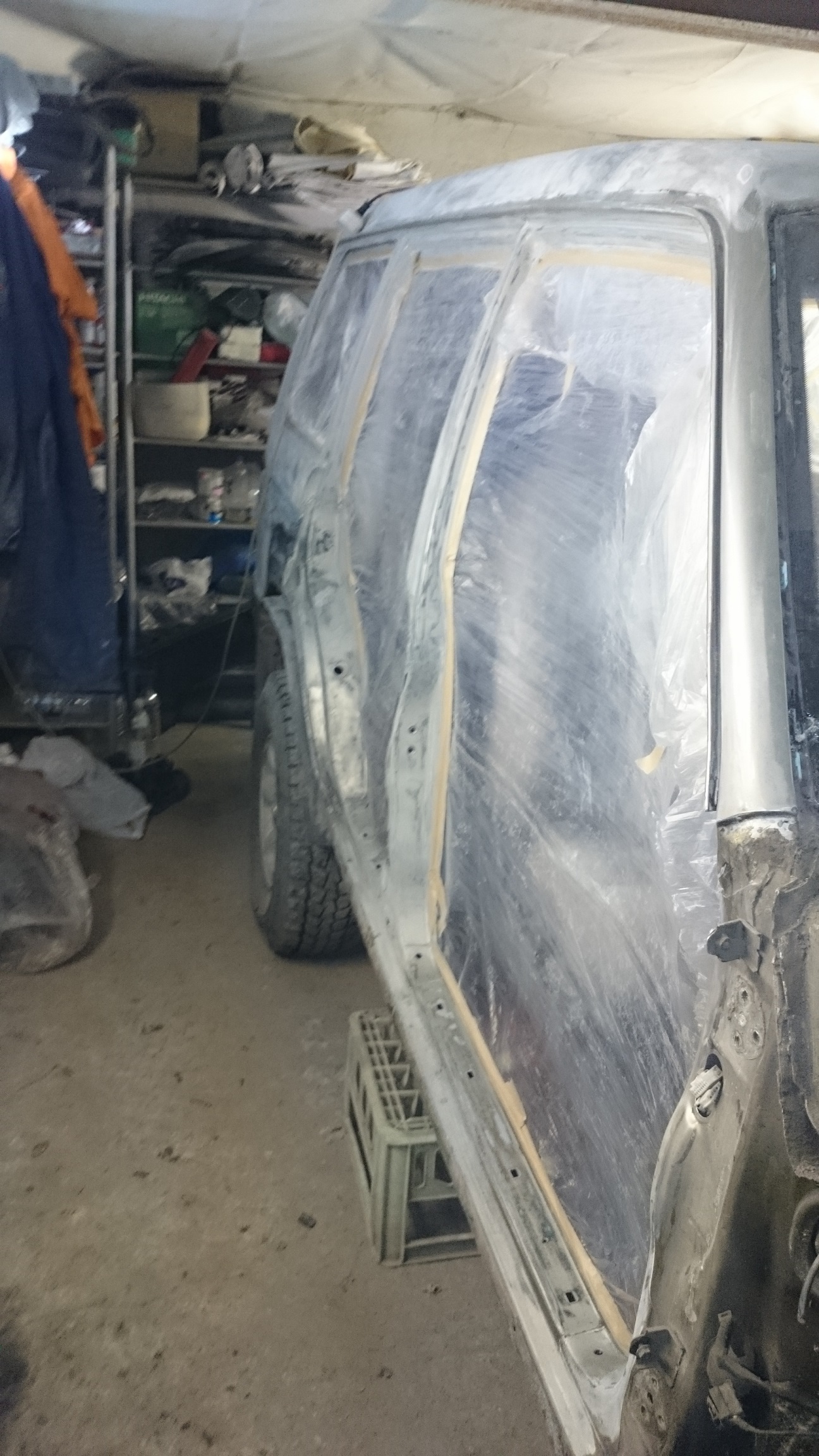

Вчера выдался полностью свободный день, кузов готова к покраске.
Пришел пораньше в гараж, натопил печку, включил тепловую пушку. Температура потихоньку поползла вверх с нуля градусов.
В это время прошелся несколько раз обезжиривателем, до клеил скотч, закрыл все проемы и приступил к покраске.
Первый слой делал антигравийным пистолем с большой дюзой, шагрень получается как корка у апельсина, видна на первых трех фотографиях. Дал подсохнуть часок, и приступил ко второму слою. Второй слой крыл другим пистолетом, там сопло поменьше. Наносит покрытие мелкими точками, поверхность получается шершавой. На первый слой ушло четыре бутылки раптора. На второй слой одна бутылка.
После покраски дал подсохнуть пару часов и снял всю пленку и скотч.
В гараже оставил включенным тепловентилятор на 5 кВт. Пускай подсохнет.
Результатом очень доволен, мне нравится покрытие.
Не совсем уверен что покрытие получиться супер прочным, но время покажет.
Теперь на очереди двери и бампера.

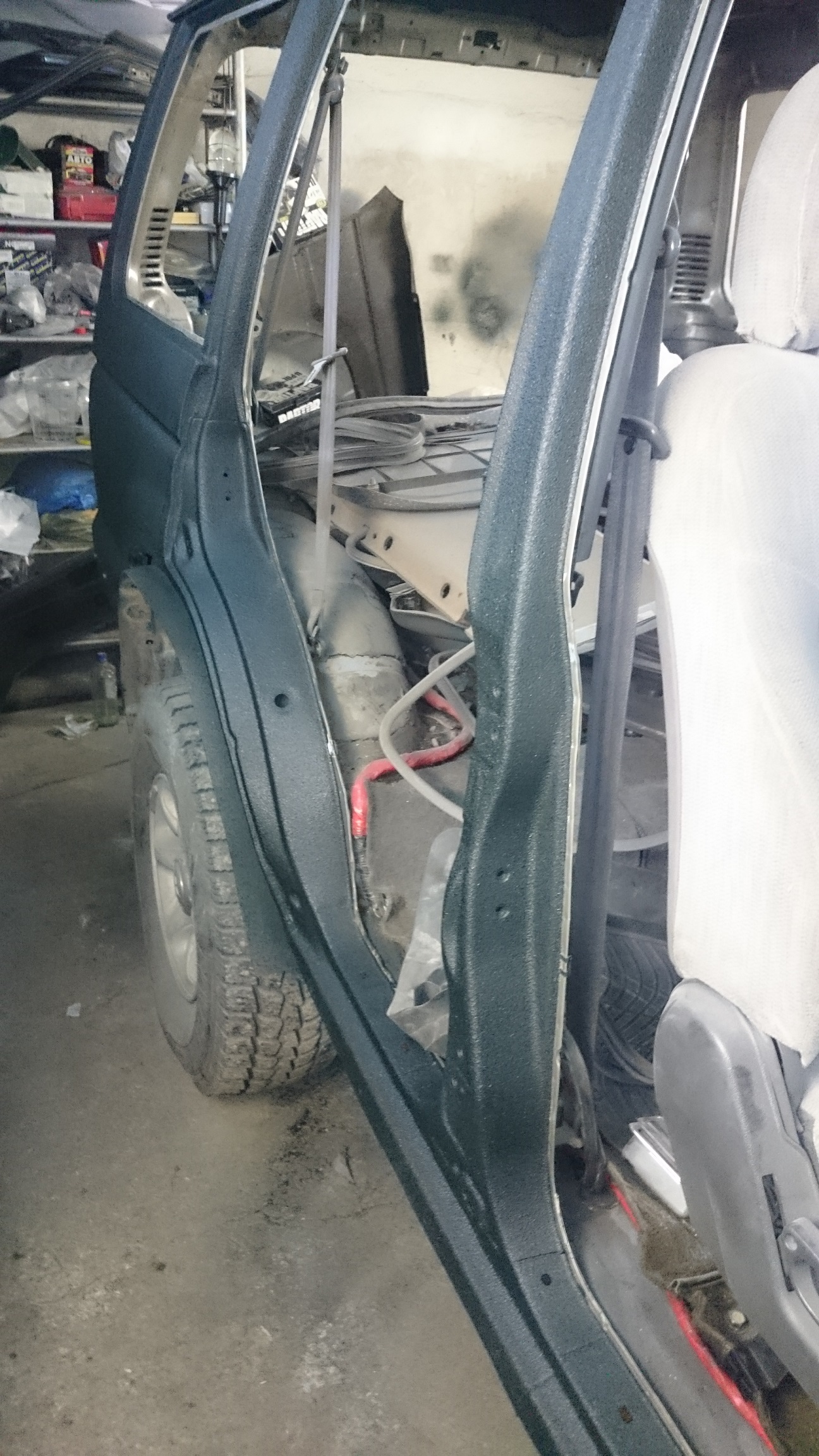

Re: Принимайте! П2, 4М40

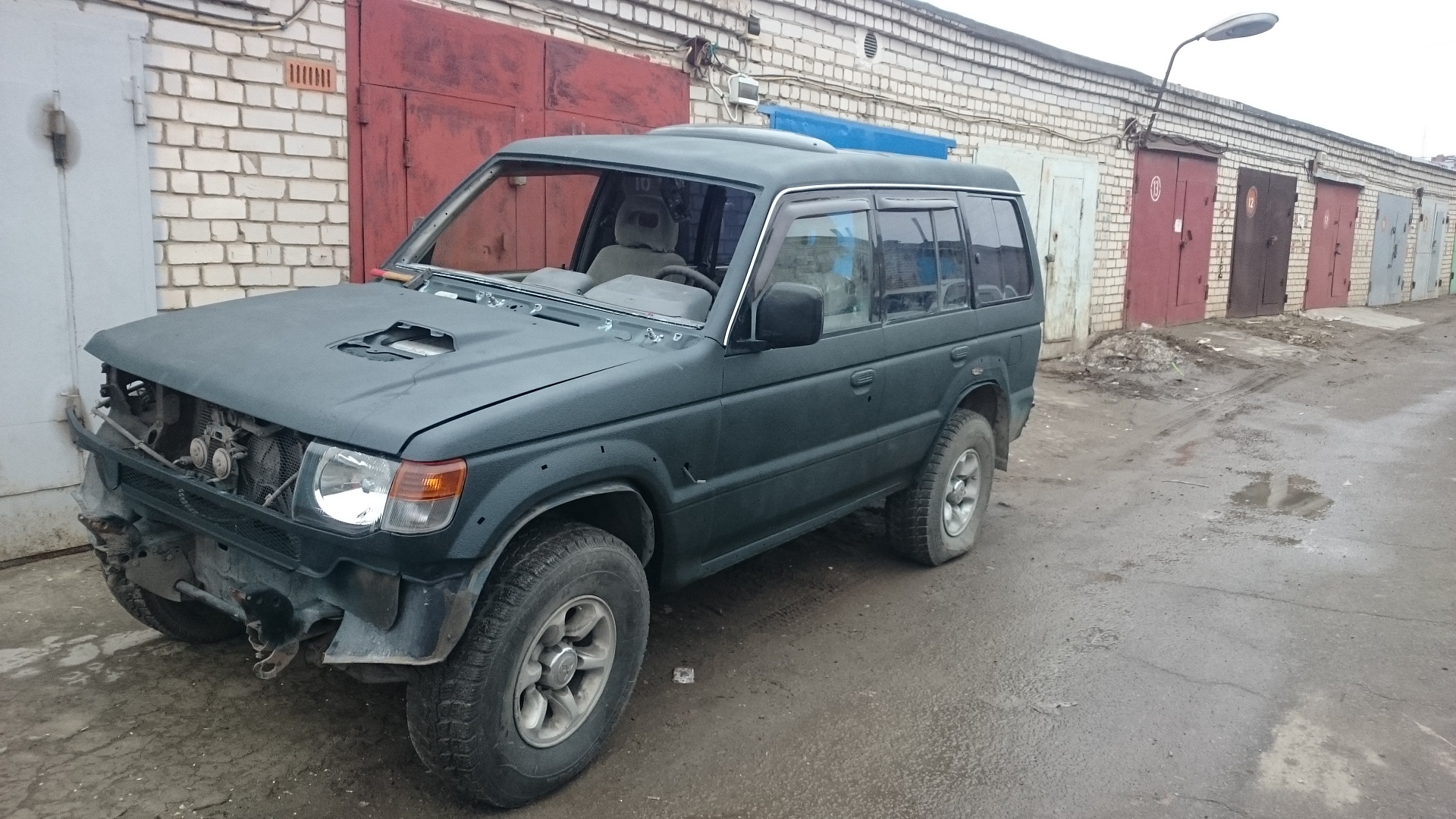

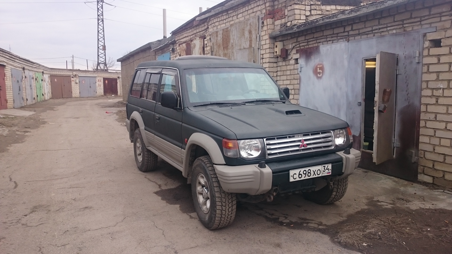

Добрый день!
Давно не появлялся в теме.
Ну что ж, машину покрасил.
Покрытием в целом доволен.
По прочности не скажу, ибо пока не езжу по лесам. Некогда, стройка.
А по поводу мытья машины - превосходно.
Моется керхером, даже без шампуня. После высыхания никаких разводов.
Вообщем советую всем, ничего сложного в нанесении нет.

Да, 2 слоя.ulgrekhk писал(а):Красил в 2 слоя? Сколько всего ушло баллонов с краской?
Ушло три балона на пластик.
И около десяти на кузов с проемами.
