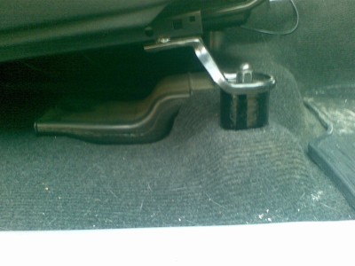

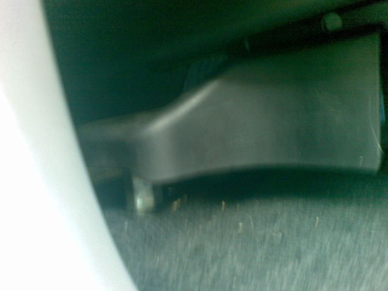

Поставь под переднее сиденье проставки и будет пассажиру счастье за 200р.Ставил на Эльку,там одно электро сиденье было.Проставка накручивается на родную шпильку,затягивается газовым ключём,красится лаком для ногтей за 15р.,родная гайка прикручивается сверху на резьбу.Сзади бутся высокие гайки и покупаются длинные болты за место коротких штатных.Вот и вся доработка.
Это с переди на 4см высота,диаметр 4см.
это сзади на 2см высота
