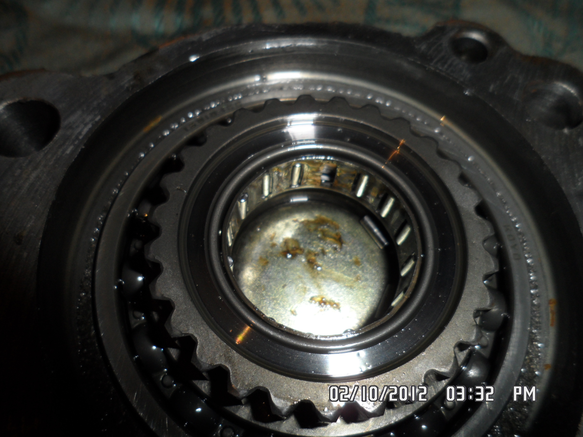

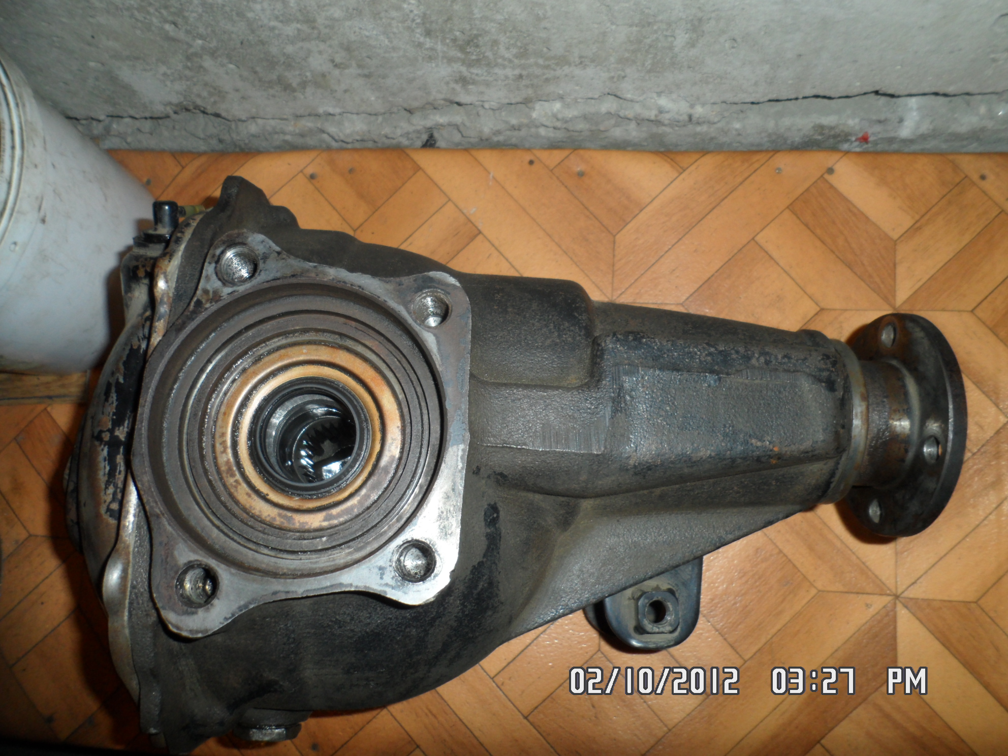

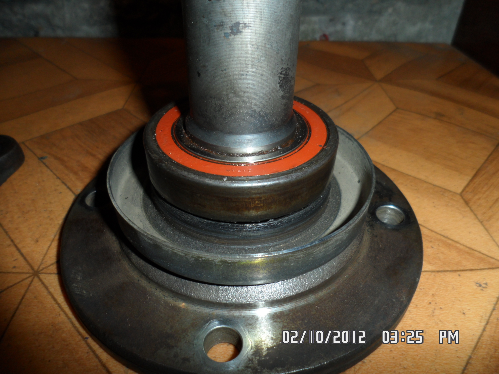

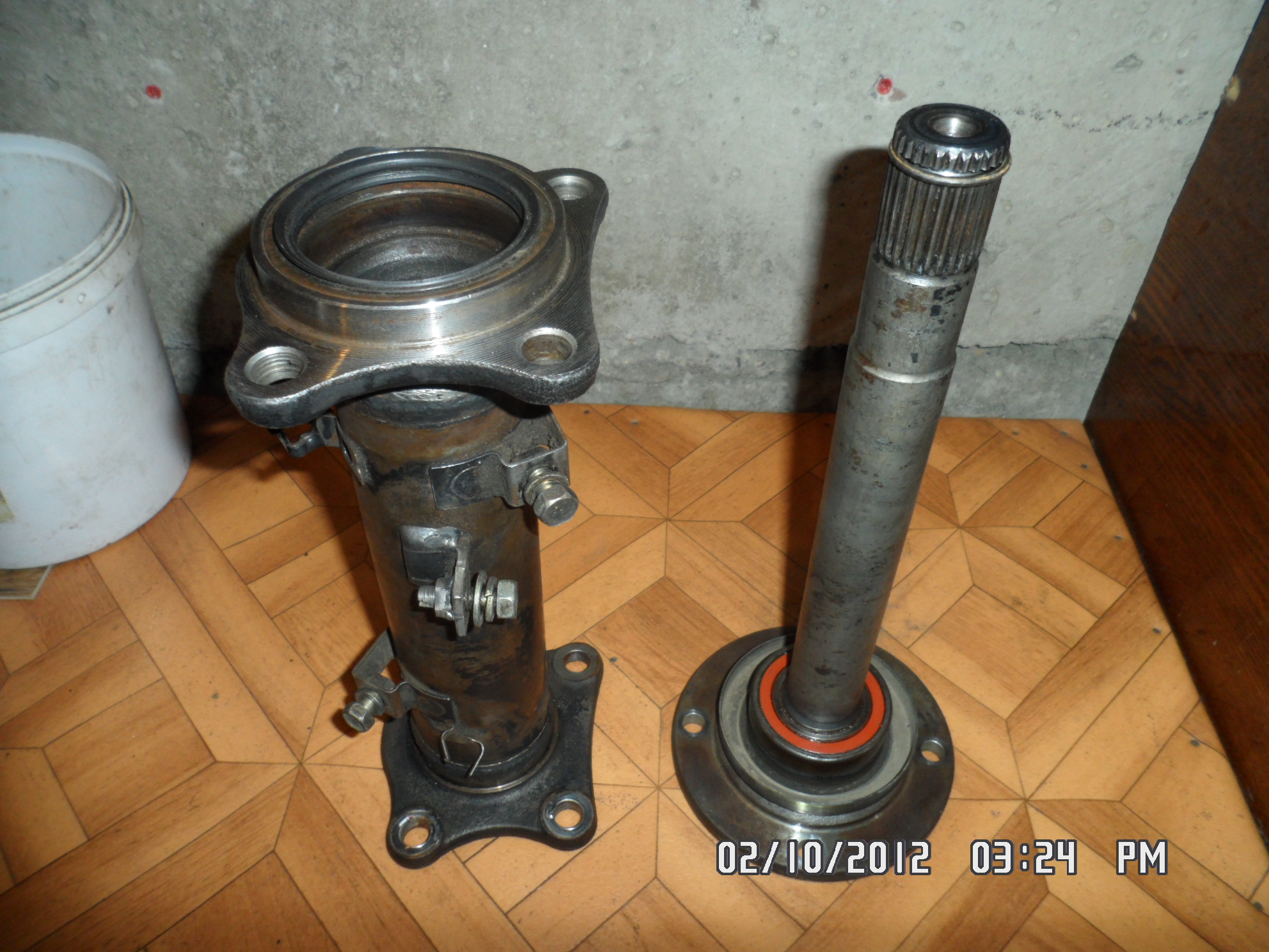

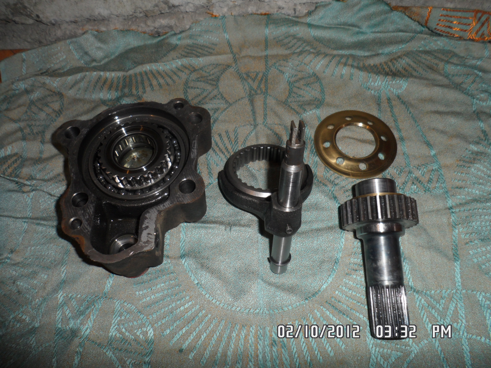

Разобрал таки сегодня свой передний мост! Все разобралось на ура!
Вот только появилось немного вопросов:
1) Чем можно выпрессовать сальник редуктора слева и в удлинителе?
2) Менять ли подшипник в удлинителе, вроде не болтается, люфтов нет? Или поменять раз снял?
3) Самое главное, разобрал муфту подключения моста, а там подшипник игольчатый, так вот несколько иголок выпало, менять или можно ездить. Просто если заказать, то по времени доставка 13 дней, а без машины никак!
Удлинитель
Удлинитель
Подшипник удлинителя
Сам картер
Сам картер

Внутренности муфты подключения
Вот собственно несколько выкатившихся иголок

у полуоси, главное пыльнег. Если он цел, подшипнег жив.
