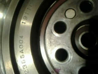

Маховик демпферный П3;2005;4м41GT;мехV5M316X;№2355А004 оч.нужен Help!!!!!!!!!!!

2355А004 замена на 2355А006

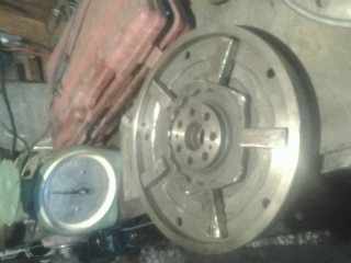

Собрал свой,на резиновом демпфере,работает но,качество резиновых изделий,оставляет желать лучшего,так,что все равно ищу.Кстати с П4 тоже подходит.Кто знает еще другие варианты???

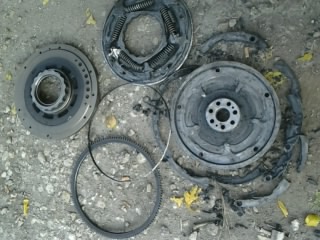

Пытаюсь выложить фото моей самоделки.
Вот он "Гад"еще не разобранный

несерьезная вещь
вскрытие
вскрытие

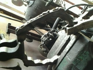

прикинул,нарезал,взвесил

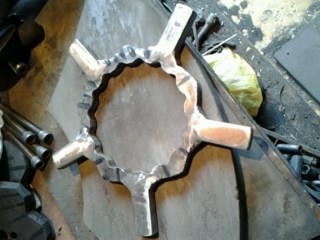

приварил концы

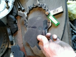

подобрал,нарезал резины,
