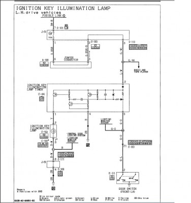

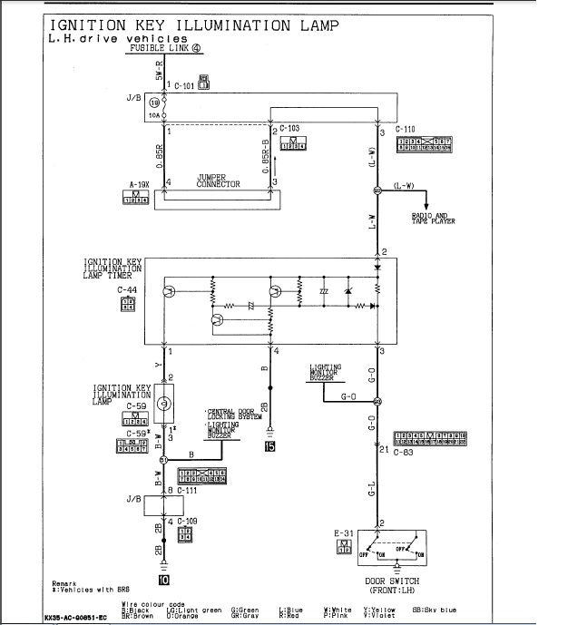

У меня все работает и концевики, и вся подсветка салона с зуммером, не горит только подсветка замка зажигания. Сама лампа рабочая (проверял), разъёмы на колонке подключены, куда смотреть?

Dennis001 писал(а): куда смотреть?
Реле...

Речь как я понял про реле-таймер?

Dennis001 писал(а):Доброго времени суток!
Извиняюсь за вопрос, не совсем по теме. Просто не хочу подымать мертвые темы.
В схему :)
