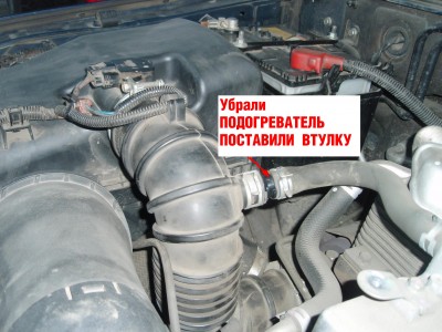

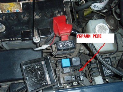

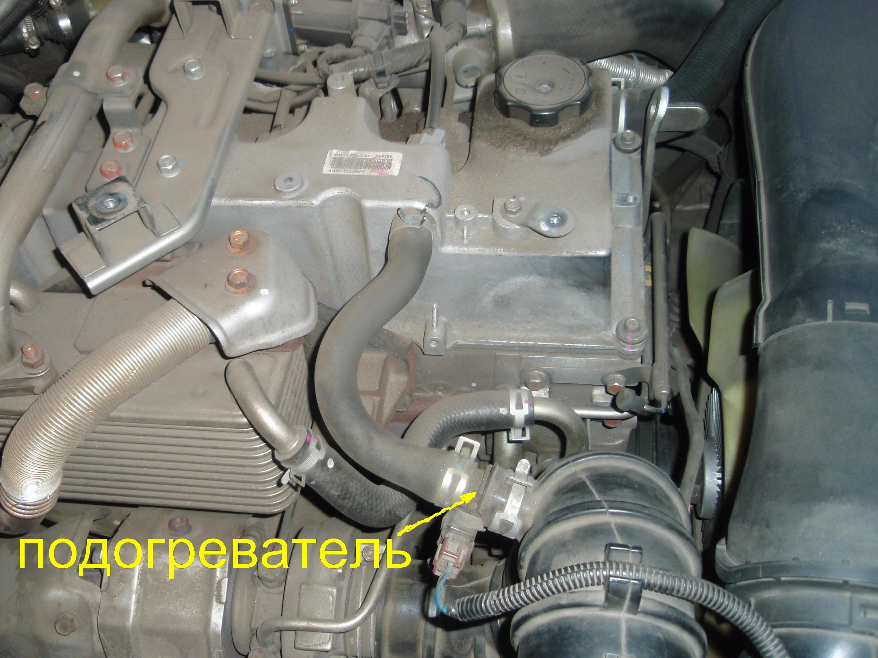

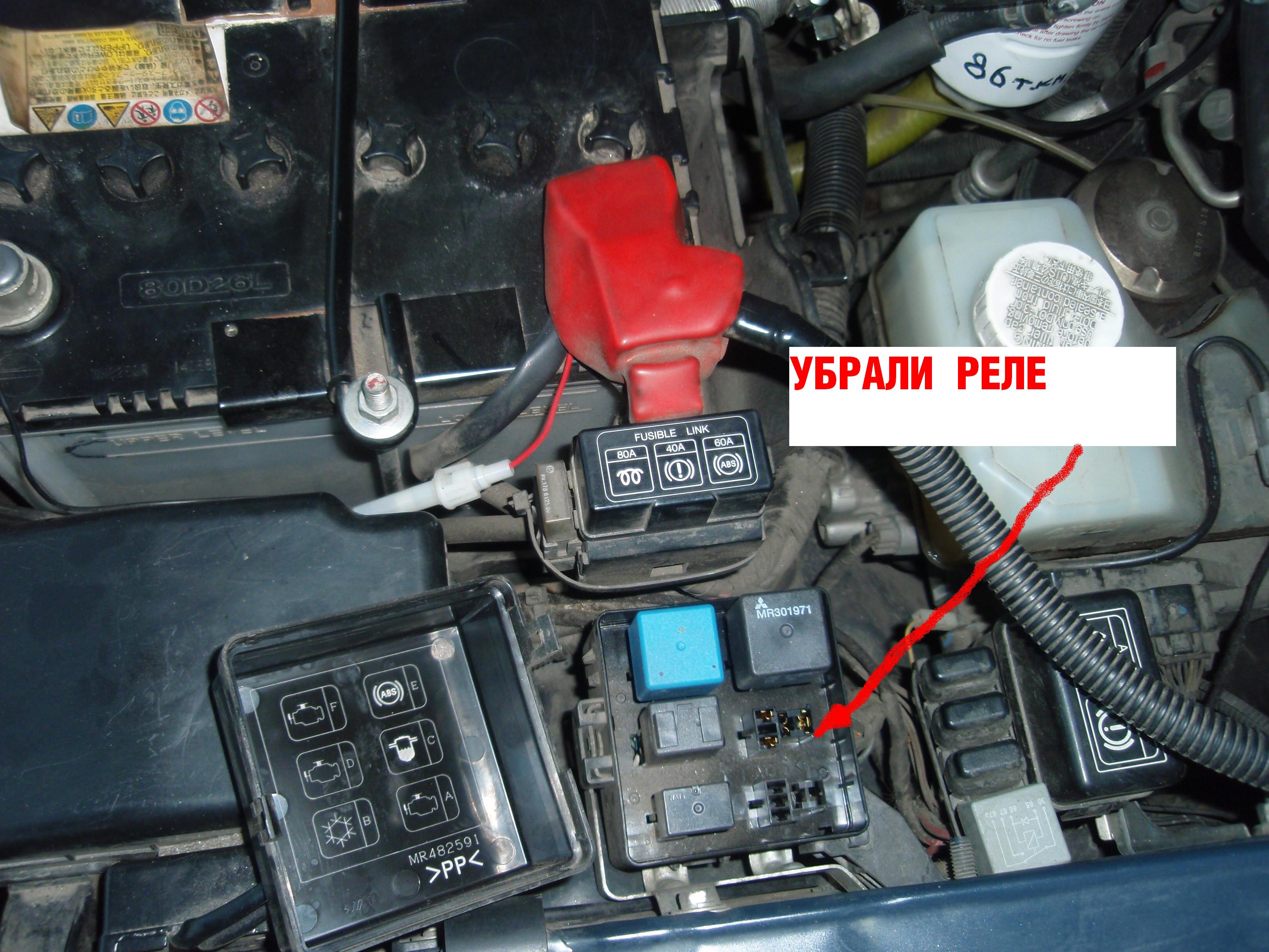

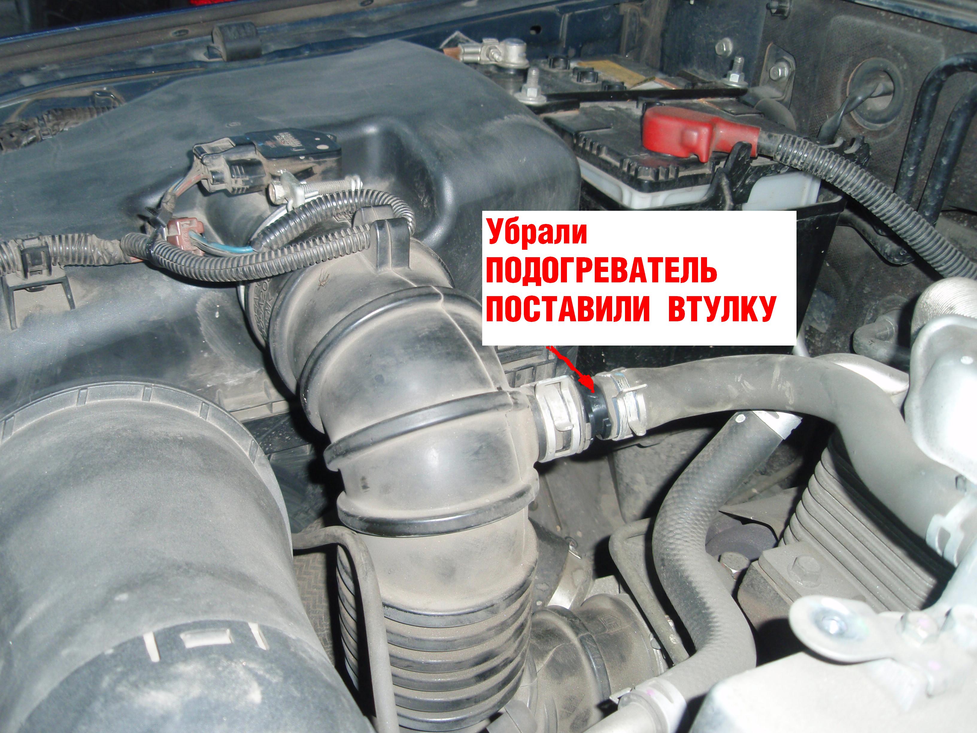

У меня П-4 выпуска март 2008 г. пригласили к о.д. сделали БЕЗВОЗМЕЗДНОЕ УСТРАНЕНИЯ НЕДОСТАТКА АВТО (типа отзыва). Работы заключались в следующем:- удаления нагревателя воздуха (ME190488) и его реле. Вместо него поставили втулку (MW400068).
Сделали бесплатно, подписал около десяти бумажек. Сказали , что были жалобы по запаху, типа в новых авто оно уже не стоят.
Запчасти мне не отдали, сказали надо отправлять в Москву.
Добавили , что на работу двигателя не отразится не летом , не зимой.
