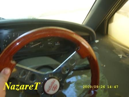

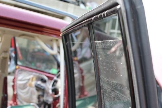

Я не говорю про преодоление бродов, речь про стоянку в воде. поэтому и спросил как долго стоял в воде, -это раз, второй момент про сальники, есть гарантия что они не рваные, не убитые и держат воду???
drozd272 писал(а):Стоял не долго,точнее пока газовал маштна ехала меня тянуть,4х оска буксовалава пока выдёргивала,присосало хорошо.Вот зти проблмы от ,точно продвинутых или предположения???
Мой тонул один раз
по речке все лето катался и далеко не по ступицу, а гараждо глубже...
Вот ватерлиния П3 из последних утоплеников
ну можешь не менять, но быть готовым к замене...
