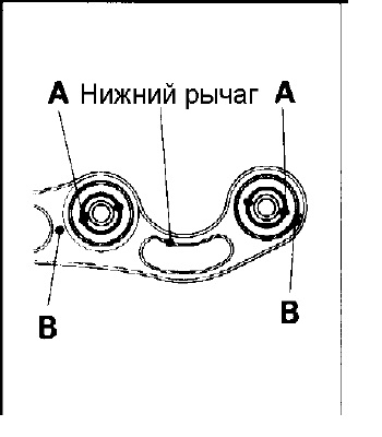

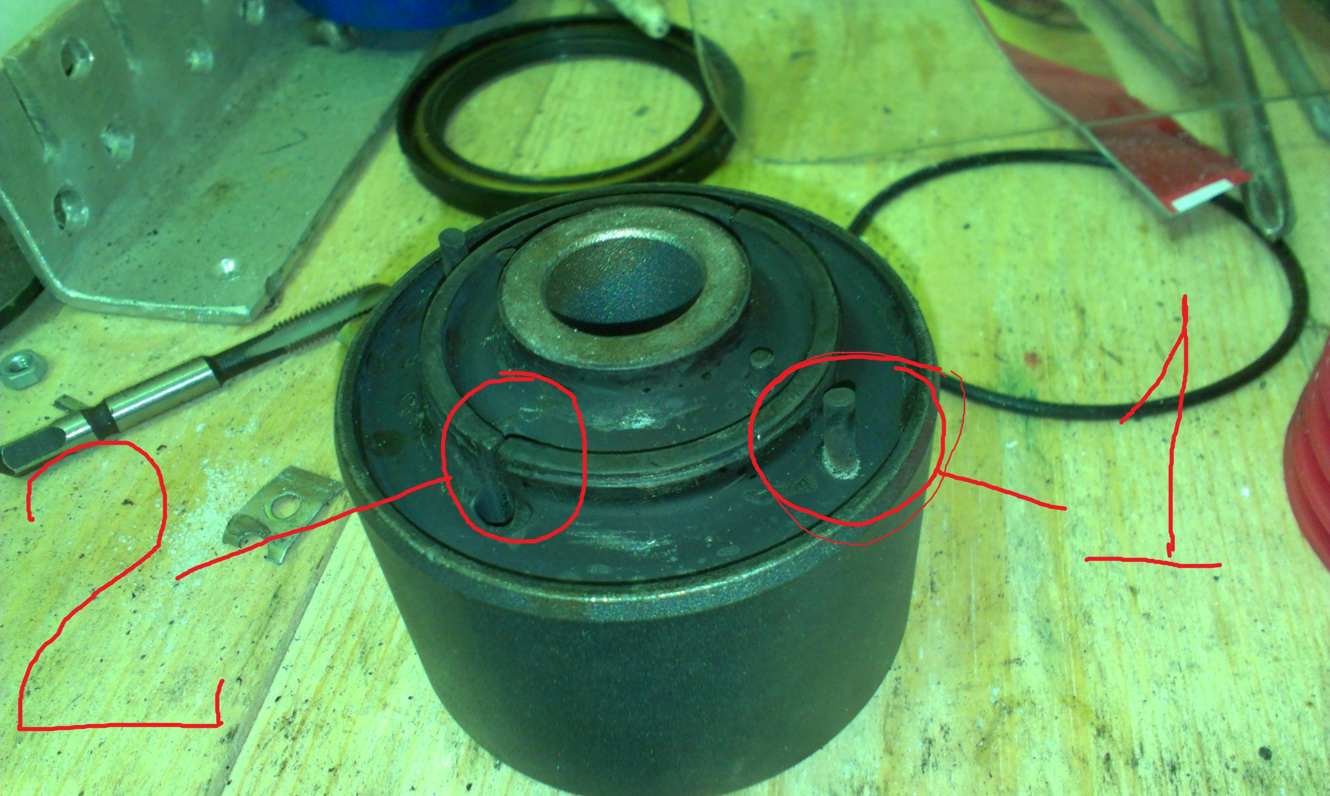

Туплю с метками на сайлентблоках задних рычагов.
Здравствуй, уважаемый человек, читающий сейчас эту тему. Снял я задние рычаги, меняю сайленты в них. В одном рычаге поменял, за второй не берусь, жду, пока ты мне ответишь на мой вопрос по меткам...
что есть метка "А", которую надо совмещать с меткой "В" на рычаге, согласно следующей картинке из мануаля?
Я решил, что метка "А" это резиновая бобышка, помеченная мною на фото цифрой "1", и запрессовал сайлентблок, совместив эту бобышку с метками на рычаге. Но заехал друг и внес смуту, говорит, что, если верить картинке из мануаля, то меткой нужно считать прорезь в металле, помеченную мною на фото цифрой "2". Типа, на картинке нарисовано так, а я выкинул деньги за 2 оригинальных сайлентблока на ветер...
Что есть метка??? Знающий человек, ответь, пожалуйста! Очень жду!

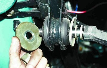

И с передними втулками задних рычагов туплю. 4 шайбы-тарелочки и 2 конусных резинки. На "ухе" рамы, куда вставляется рычаг, шайбы-тарелочки большего размера, чем те, которые одеваются на рычаг, причем они не снимаются. А в мануале размеры шайб нарисованы наоборот... и стояли старые на рычаге вот так: [> <], где "[" шайба, ">" направление конуса резиновой втулки. А если верить мануалю, то ставить нужно вот так: ]< >[
Как правильно-то?
Как правильно-то?

Re: Туплю с метками на сайлентблоках задних рычагов.
насколько я помню так краской метки сделаны...у меня почему-то такая картина в голове всплыла с тех пор когда менял))), ща на выхах уже снова буду менять, заново вспомню)))
на сайлентах краски нет, это точно. со всех сторон их рассматривал.
Ставил по мануалу, но по логике всегда хочется наоборот))))acher писал(а):И с передними втулками задних рычагов туплю. 4 шайбы-тарелочки и 2 конусных резинки. На "ухе" рамы, куда вставляется рычаг, шайбы-тарелочки большего размера, чем те, которые одеваются на рычаг, причем они не снимаются. А в мануале размеры шайб нарисованы наоборот... и стояли старые на рычаге вот так: [> <], где "[" шайба, ">" направление конуса резиновой втулки. А если верить мануалю, то ставить нужно вот так: ]< >[
Как правильно-то?
Менял неоригинал. Меток нет, есть только две резиновых пимпочки, их то и посчитал за матки. На рычаге меток не нашёл, поставил на глазок. Хотя думаю, что это актуально для сайленнтов с прорезями, типа как на уазике, а какой смысл ориентации в сплошняковых резинках я не знаю.
По задним: прорези и есть метки.
Ставь ,как в мануале! Для примера фотка растяжка на десятке, принцип такой же.acher писал(а):И с передними втулками задних рычагов туплю. 4 шайбы-тарелочки и 2 конусных резинки. На "ухе" рамы, куда вставляется рычаг, шайбы-тарелочки большего размера, чем те, которые одеваются на рычаг, причем они не снимаются. А в мануале размеры шайб нарисованы наоборот... и стояли старые на рычаге вот так: [> <], где "[" шайба, ">" направление конуса резиновой втулки. А если верить мануалю, то ставить нужно вот так: ]< >[
Как правильно-то?
менял тут задние сайлентблоки в клюшках, выглядят не так как твои, на них никаких меток не было, но вот в клюшке отверстия под сайлентблок с небольшим конусом, т.е. запрессовывать сайлентблок нужно с определённой стороны, а вот как его в отверстии повернуть пофигу, сайлентблок круглый и соосный, тоесть как ни крути всё равно одинаково, может действительно метки для того чтобы знать с какой стороны пихать, я штангенциркулем мерил.
но у меня сайлентпблоки без промежуточной втулки, и до этого такие были, и поставил такие же.
У меня с промежуточными втулками, причем втулка эта не цельная, в
она из двух половин. Покупал в экзисте, оригинал. Могу пакетик от нее зафотать. По передним - ставлю так, как на фотке от десятины, ибо мануал похоже так и требует. Спасибо откликнувшимся!

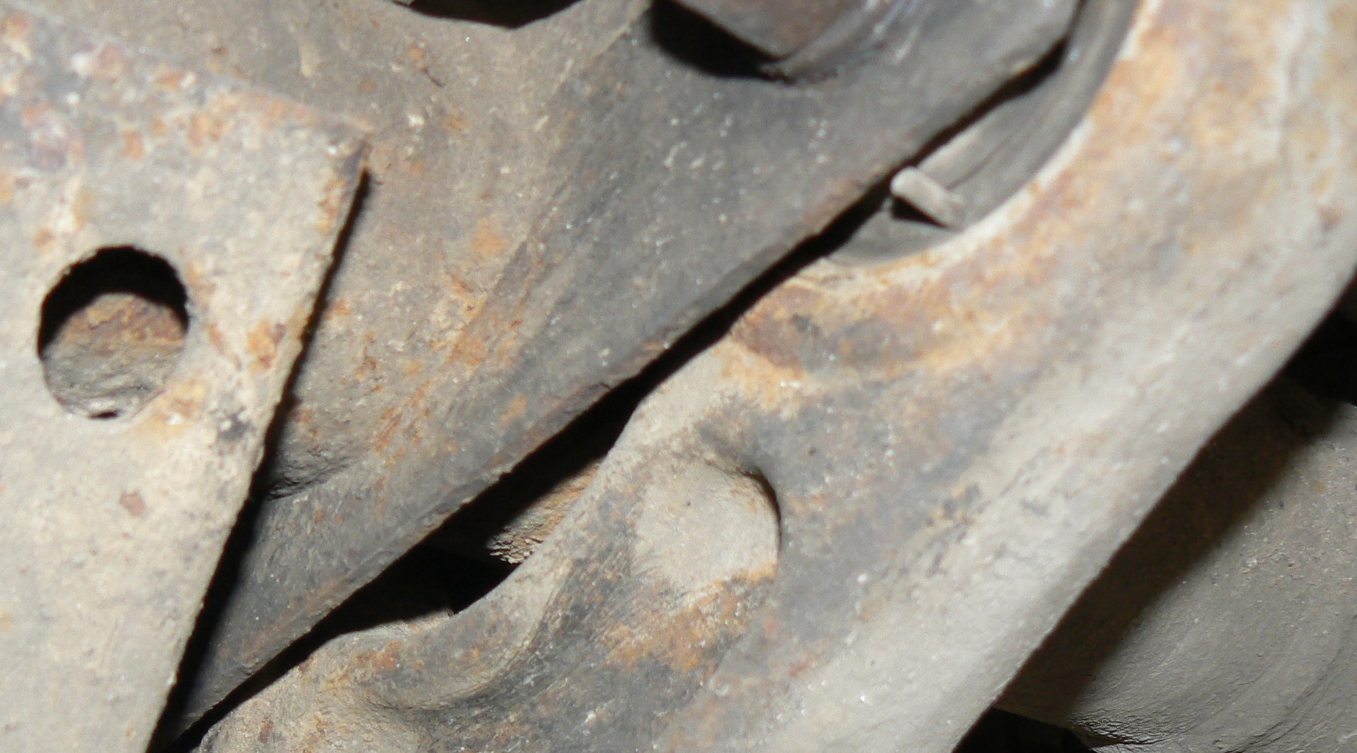

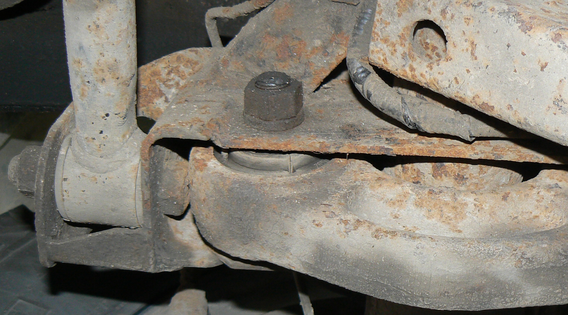

Да, кстати, смотрел сегодня в паджере родные сайлентблоки, так вот похоже, что метка все таки прорезь, а не бобышка. В общем, один рычаг у меня будет с метками-прорезями, второй с метками-бобышками. Посмотрю, что быстрее умрет. Сделаю выводы, расскажу остальным
Карточки недавно делал, может поможет разобраться:
левый задний, правый задний
По прорези выставлено на правом, на левом же по бобышке! Не разобрался яСrankshaft писал(а):Карточки недавно делал, может поможет разобраться:
