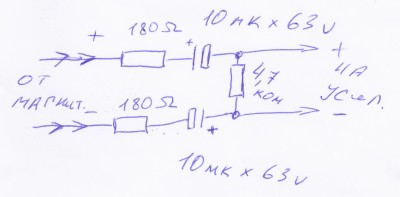

Однако, мастер-электронщик, менявший материнку, рассказал, что у него уже был опыт борьбы с подобными проявлениями Зеленого Человечка (фоном). Порылся у себя в столе, нашел вот эту схему:
Которую тут-же и собрал, благо все деталюшки есть под рукой. Когда эта сборка, закрепленная на ПВХ-пластинах и наглухо заизолированная, была подключена в разрывы линейных выходов с ГУ, я поверил в Чудо :*YAHOO*: - фон (будь он трижды неладен!) исчез! :*DANCE*:
Погазовал от души, выехал из бокса, мотнул пару кругов-Ура!-фон, травивший радость автозвука последний месяц, пропал!
Щелчок в сабе не пропал, он как-то заглох. Если специально вслушиваться, то его можно различить.

вобщем то все описанные исправленные баги и найденные стопудово в прошивке
по фону - здорово что все получилось
развязали выхода емкостями , если у китайцев такого не было в цепи , это косяк
+1 Значит моя гипотеза была права что косяк надо искать в линейном выходе ::-D:

+100, Николай, твое предположение абсолютно верным оказалось. А что по щелчку при включении ГУ думаешь?
