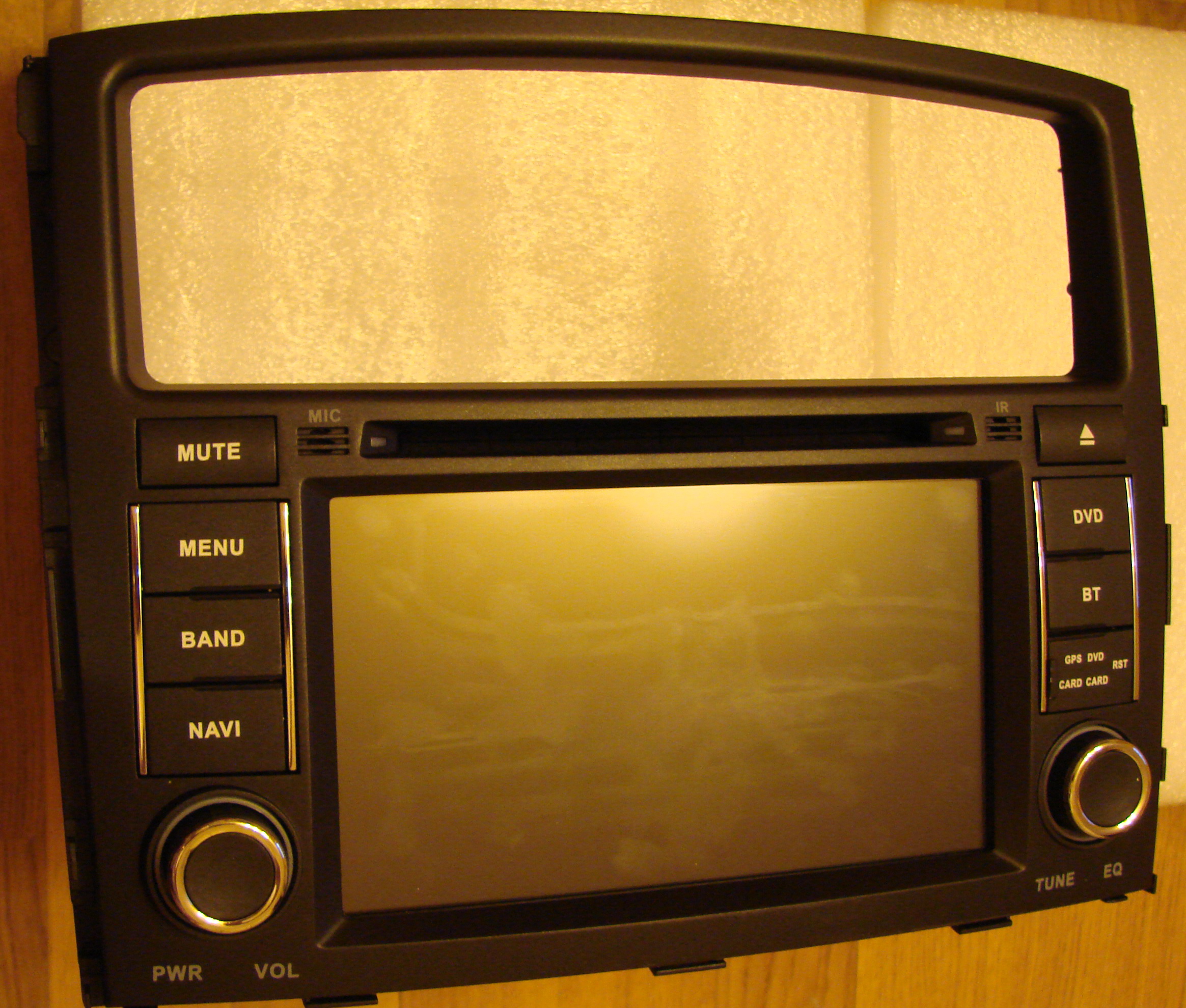

Распаковал ГУ, помял-потискал-ничего не пищит, не скрипит. Пластик довольно приличный.

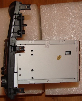

Выглядит так:

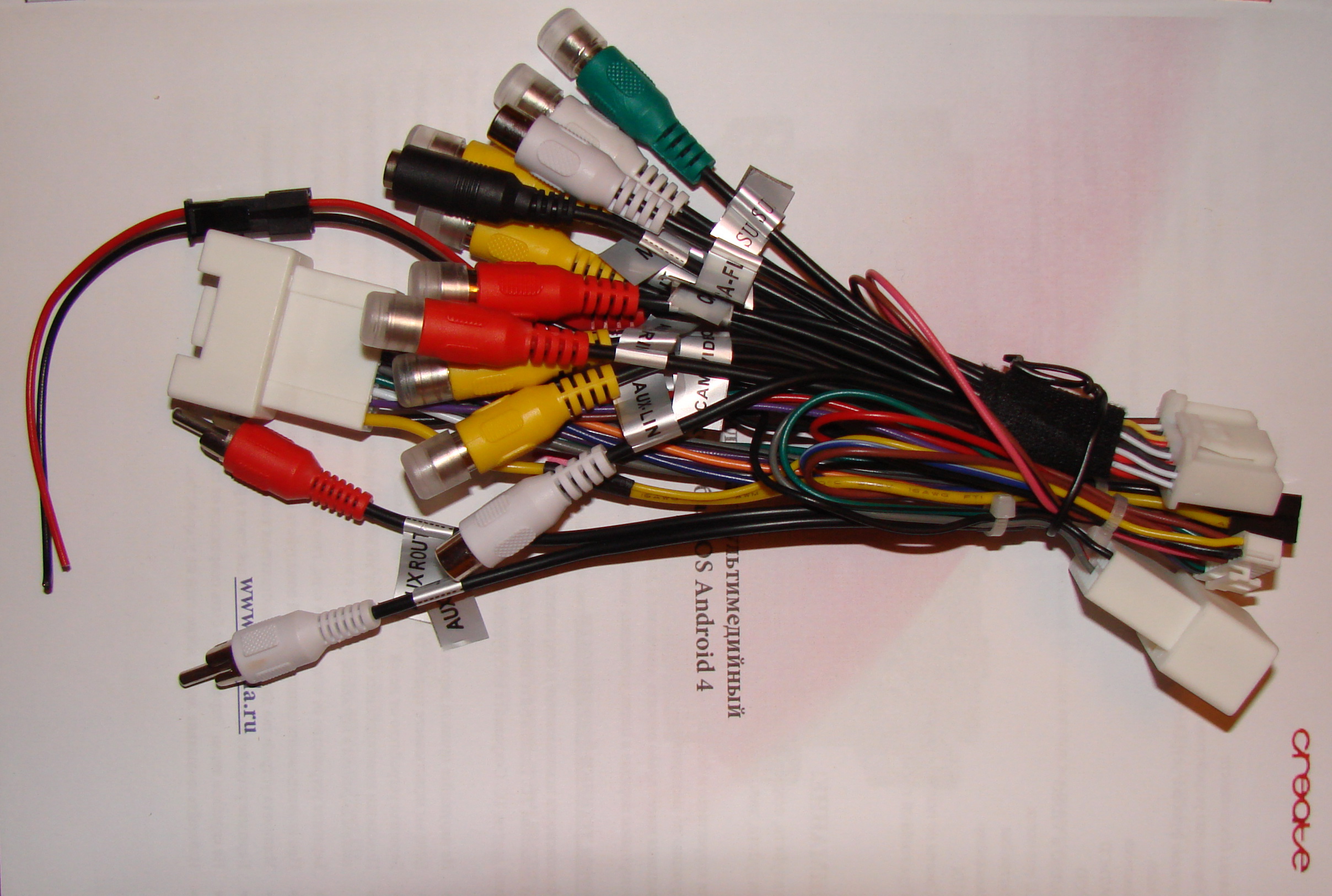

В комплекте подключения:
-основная коса проводов,

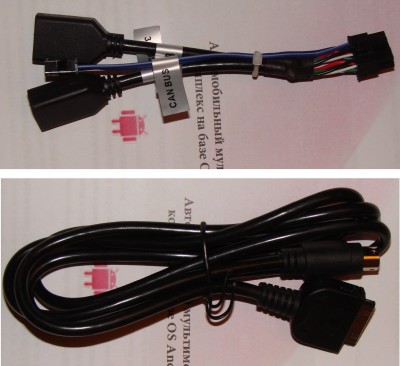

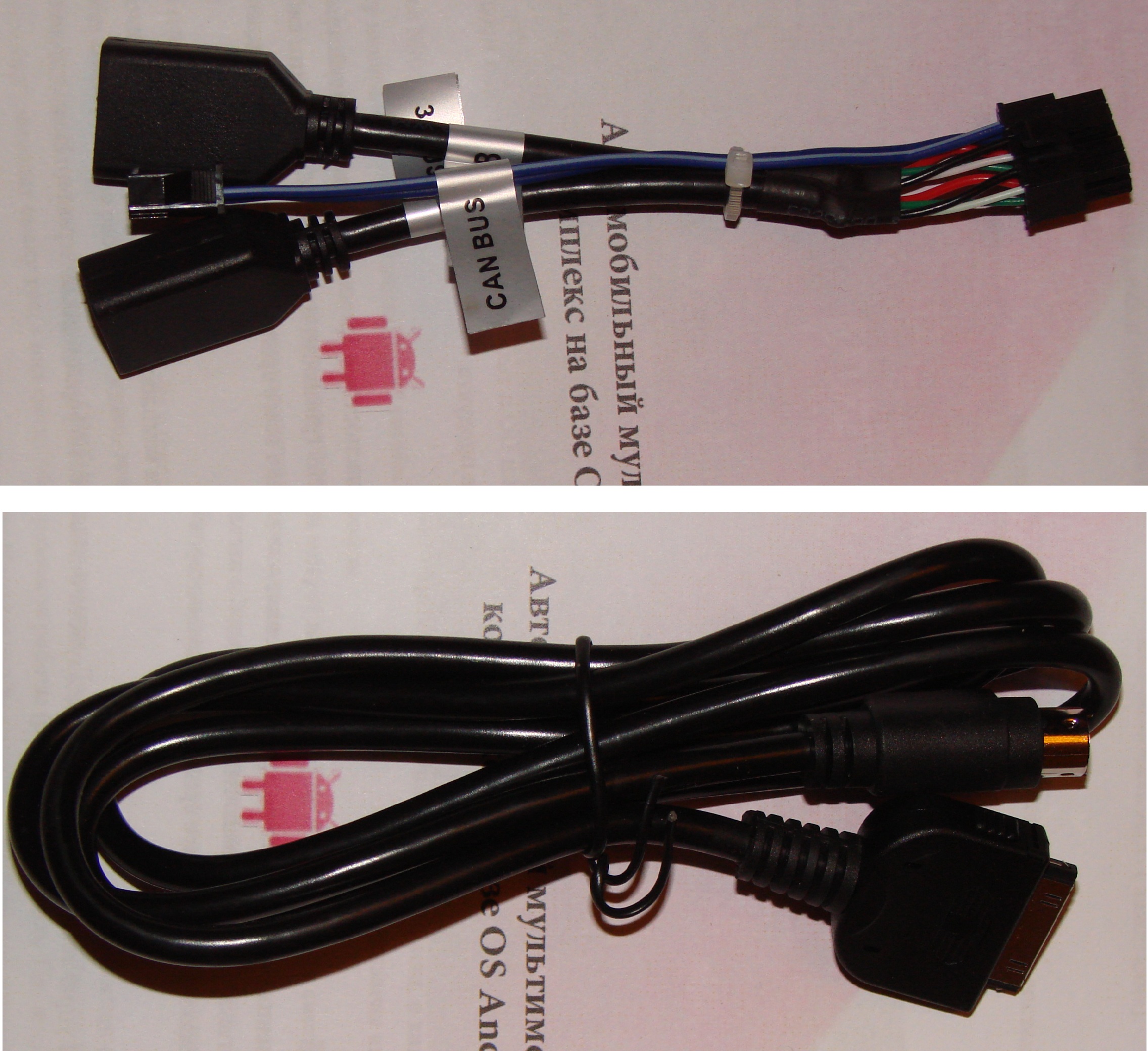

-провода для модема, USB, iPhone

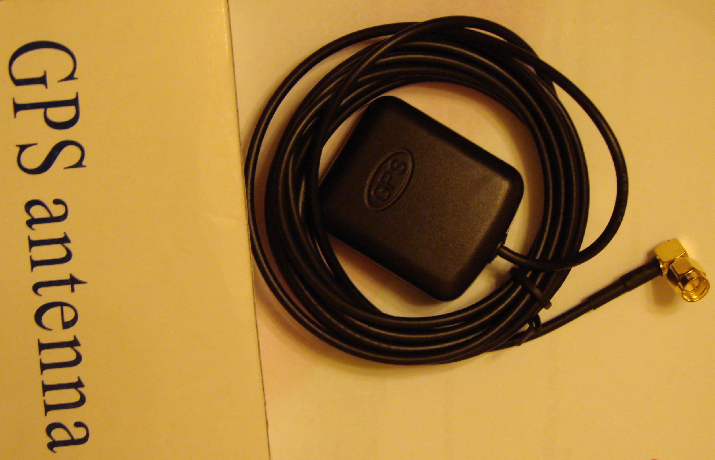

-GPS-антенна,

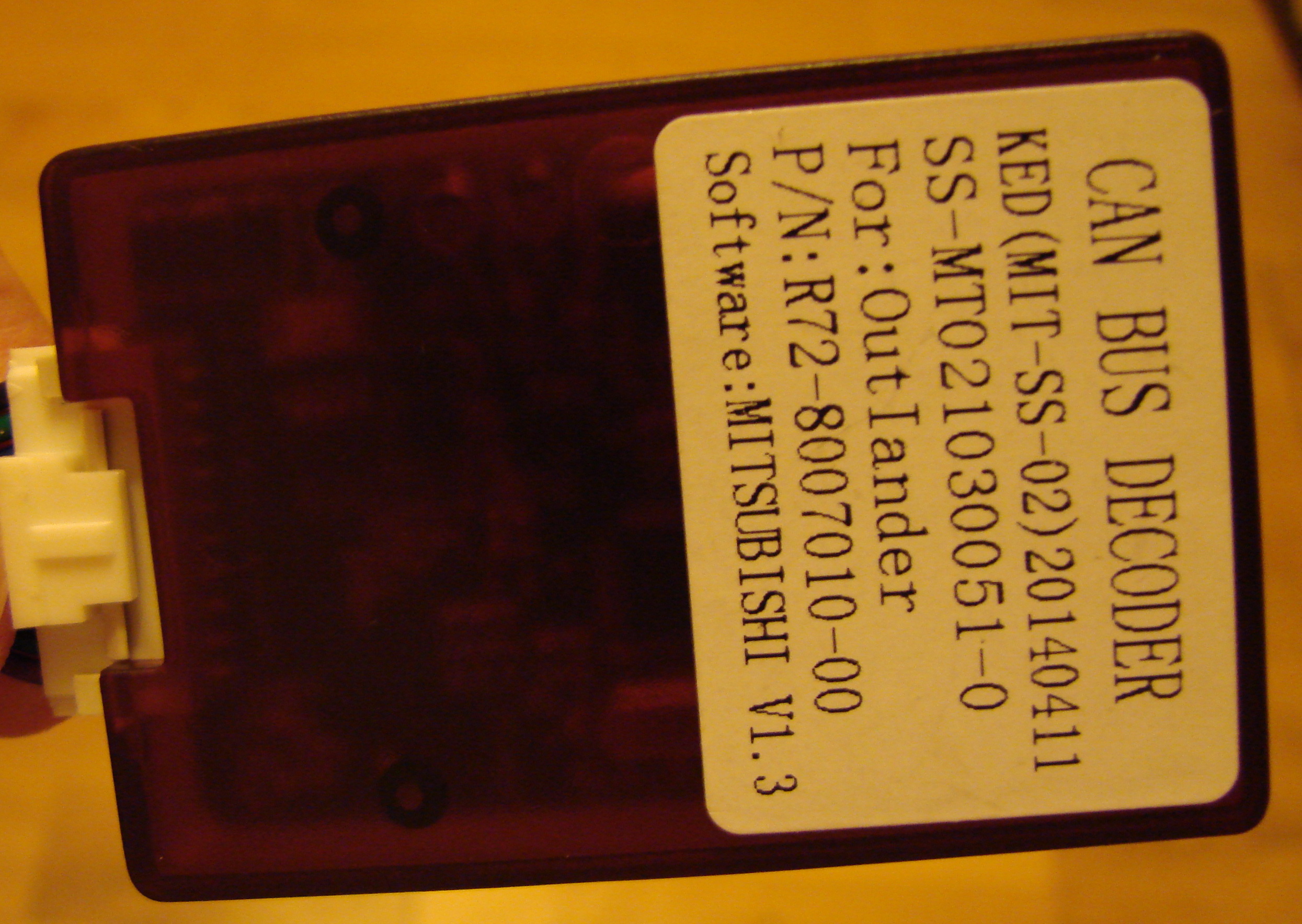

-адаптер Can-bus (контроллер усилителя),
-модем 3G.

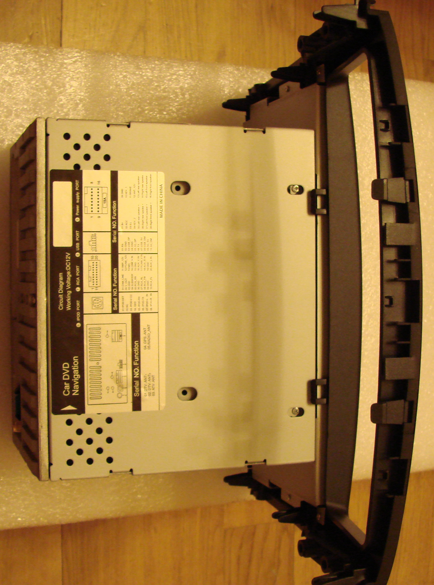

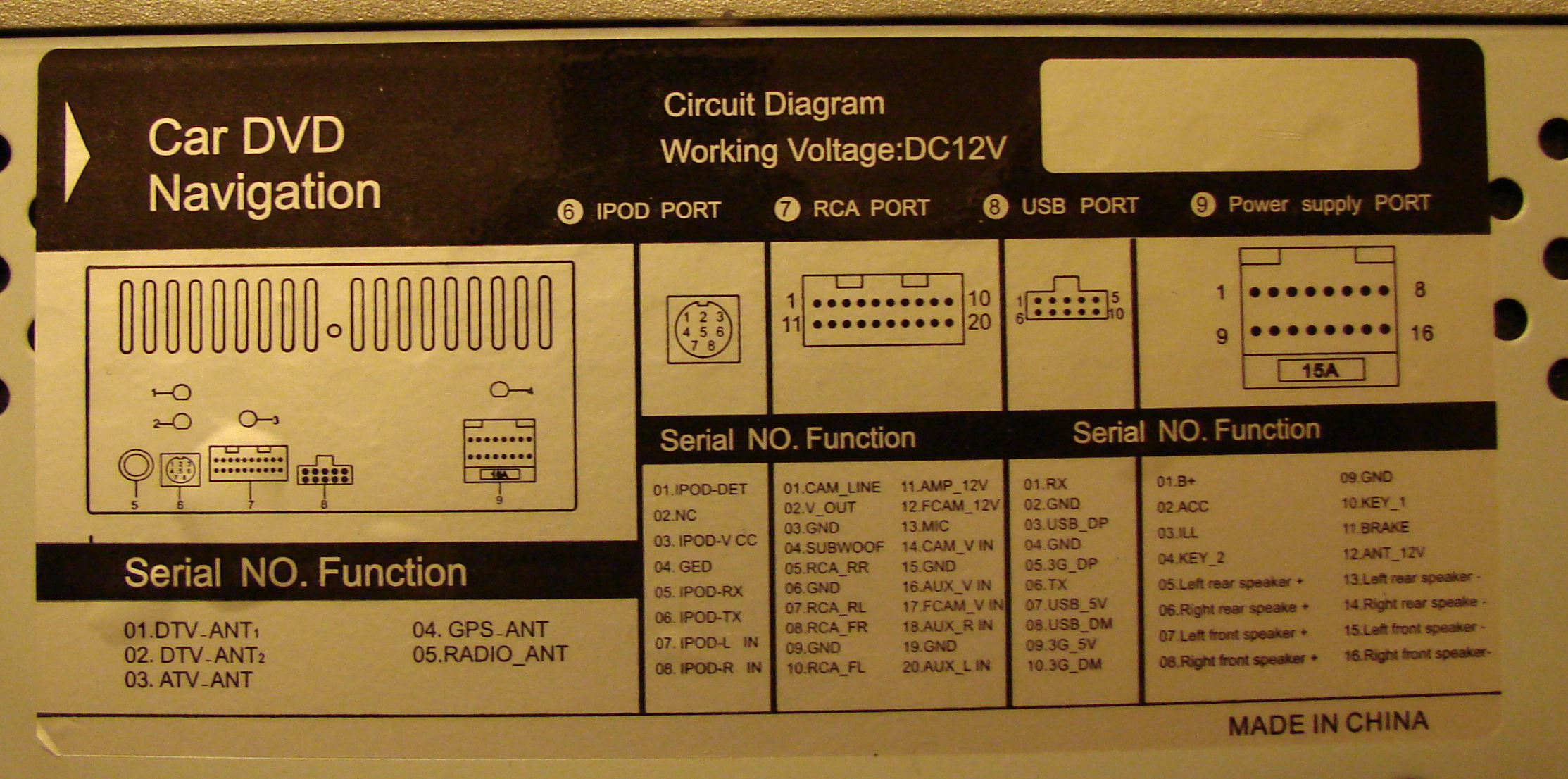

Вот распиновка (наклейка на корпусе):

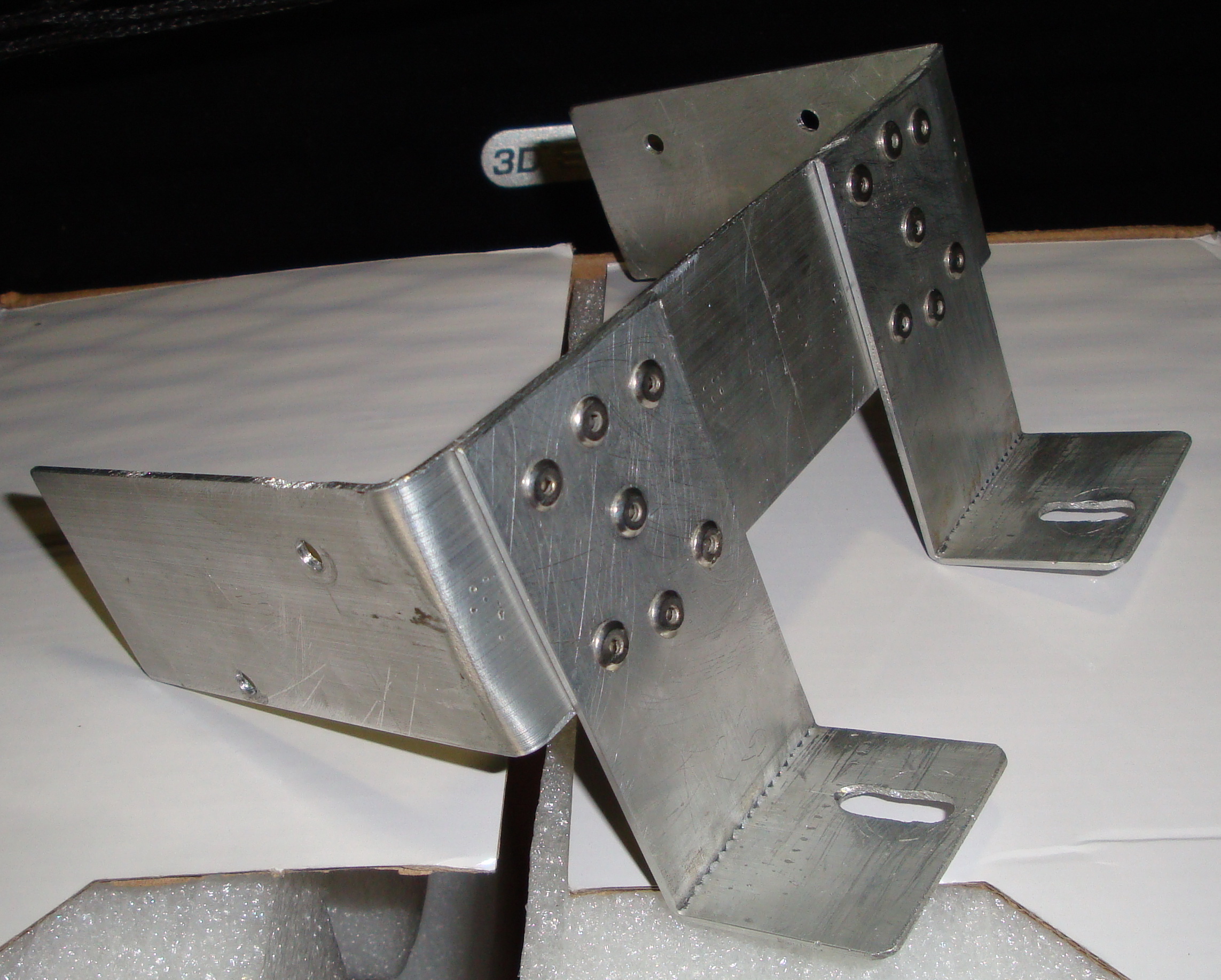

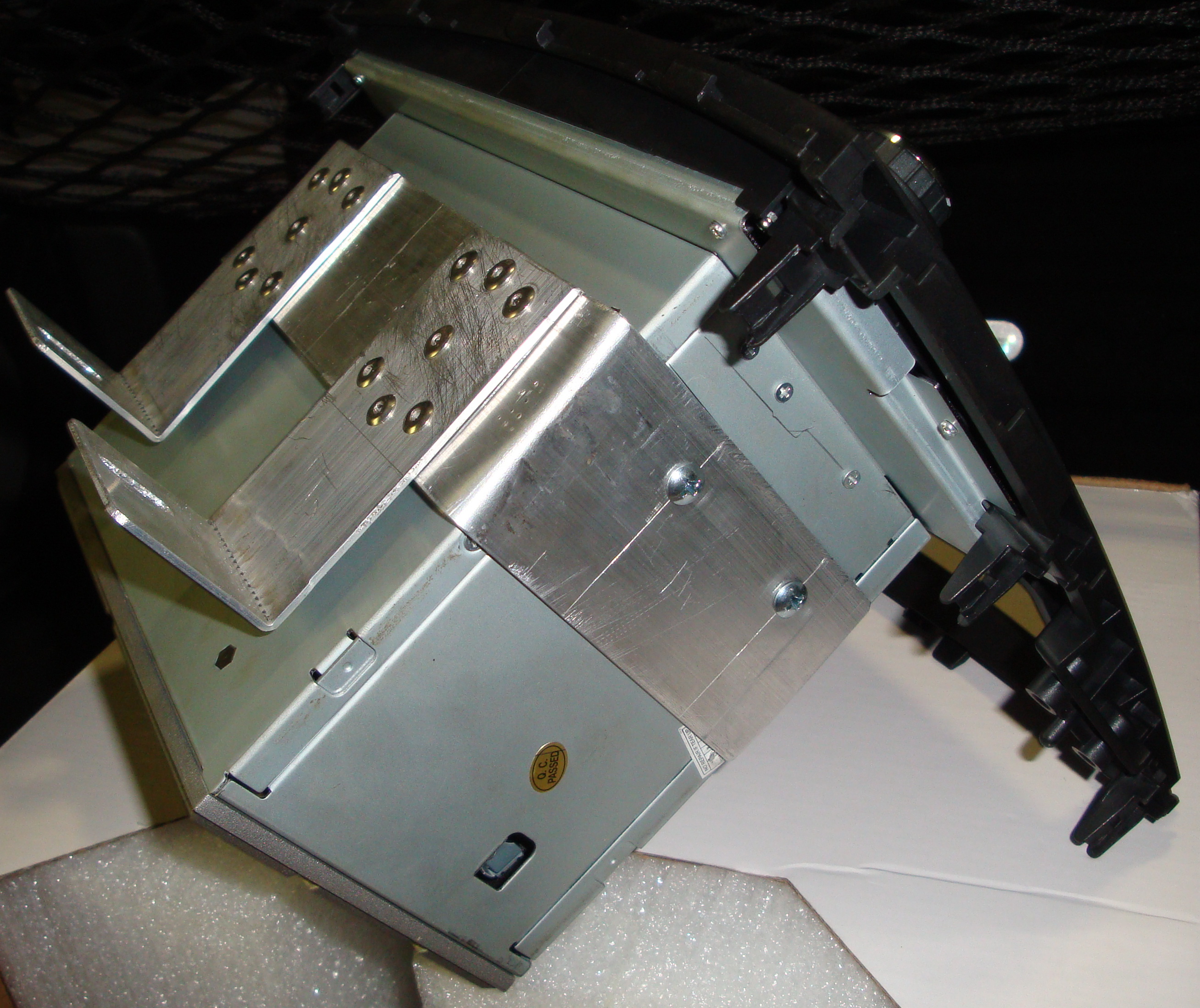

Устанавливать поехал к своим, родным почти уже, установщикам. После критического осмотра ГУ парни вынесли вердикт:
«…если хочешь, чтоб было закреплено качественно, а не на отъ…сь, оставляй машину на пол-дня, минимум…»
Спорить я, конечно, не стал, загнал машину и остался посмотреть, что-ж они там крепить будут. Оказалось, дело в следующем:

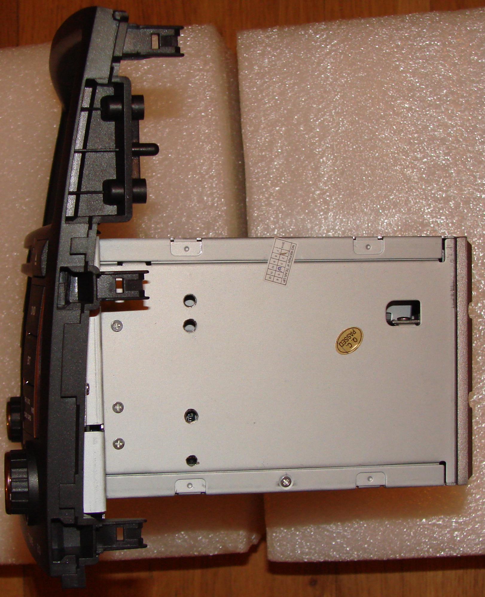

-любое подобное ГУ, которое почему-то величают «штатным» имеет несъемную (в процессе установки) переднюю рамку. А крепежные пластины настоящего, штатного ГУ, выполнены так, что для обеспечения надежности крепления ШГУ оно крепится по четырем точкам, две из которых и расположены как раз под съемной рамкой. Причем, от вертикальных перемещений (вверх-вниз) ГУ удерживают именно эти две точки.
Поэтому у установщиков вариантов несколько:
а) закрепить задние (доступные точки) пластин на саморезы, передние точки: игнорировать, зажав рамку дефлектроами воздуховодов и блоком климат-контроля. Особо «ответственные» в этом случае засовывают что-то м/у низом ГУ и усилителем торпеды, чтоб магнитола вверх-вниз поменьше прыгала. А зачастую и этого и не делается;
б) задние точки-на саморезы, а в передние, изогнув пальцы «буквой зю» вставить более-менее подходящие по размеру пистоны, зайдя сзади пластин, «затычки» м/у низом ГУ и усилителем торпедо в этом случае тоже частое «ноу-хау»;
в) изготовить переходной кронштейн, обеспечивающий максимальную жесткость в вертикальном направлении. Закрепить его не на саморезы, а на болты (штатные, они там присутствуют) к усилителю торпедо.
Варианты "а)" и "б)" ::-!: чуть разной степени тошнотности.
Парни, где я устанавливал ГУ (да и все остальное, впрочем) не косячат НИ-КОГ-ДА. Даже ночью. Даже там, где «никто и никогда не увидит». Поэтому, естественно, пошли по варианту «в)».

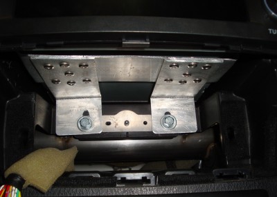

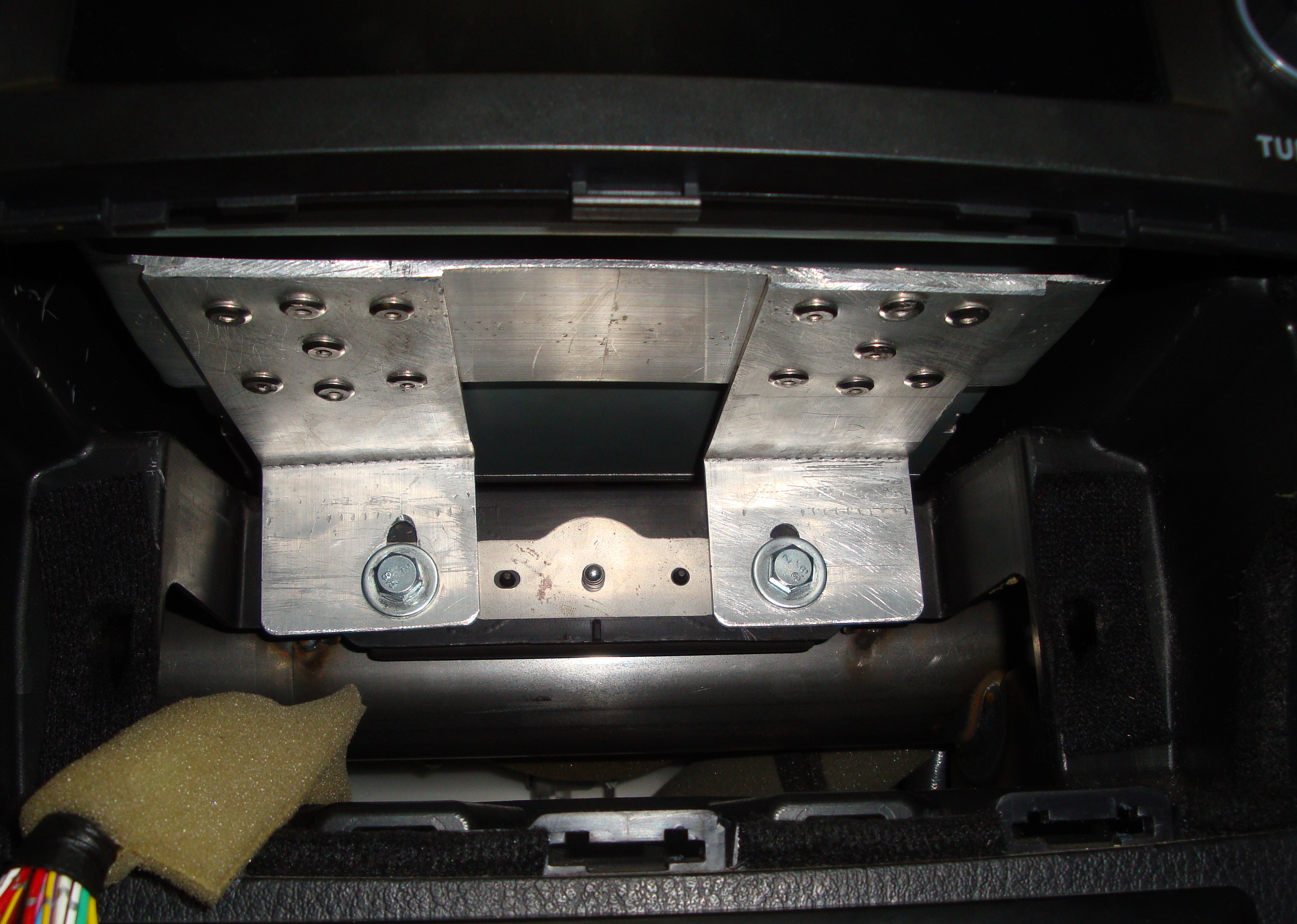

Вот кронштейн:
Вот ГУ перед монтажем:

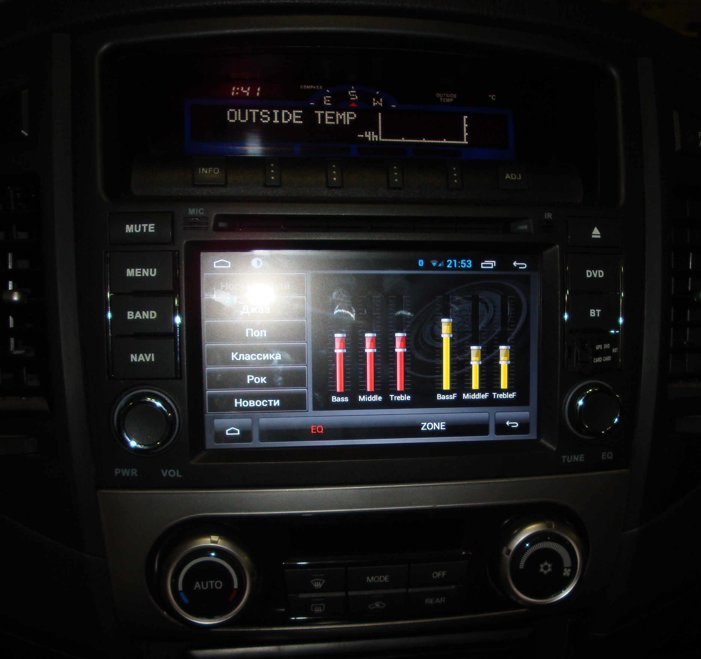

Вот ГУ на месте:

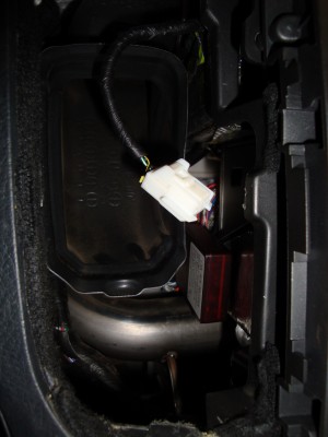

Компоновка проводов вышла крайне плотная. Все провода обернуты карпетом, все закреплено, нигде ничего не болтается.
Адаптер закрепили на 3М-скотч:

Закрепили БК на отведенное ему место, установили ГУ в торпедо. Встало плотно, без перекосов. Ничего напильником дорабатывать не пришлось.
Качество пластика ничуть не хуже родного. Отличий в цвете и фактуре нет. Каких-то стуков/скрипов, не прибавилось, по сравнению со штатной рамкой уж точно.

Работа GPS несколько огорчила долгим «холодным стартом». Устраивал состязание планшета на таком-же Андроиде и ГУ, планшет намного шустрее спутники выловил. Причина, думаю, в том, что планшет «спит», а ГУ, во избежание разряда аккумулятора, отрубается напрочь.
Также есть мысль по выносу GPS-антенны в более удачное место. При отладке микрофона попробуем.

По креплению к трубе усилителя - на Фантоме штатно такой кронштейн идет с ГУ.

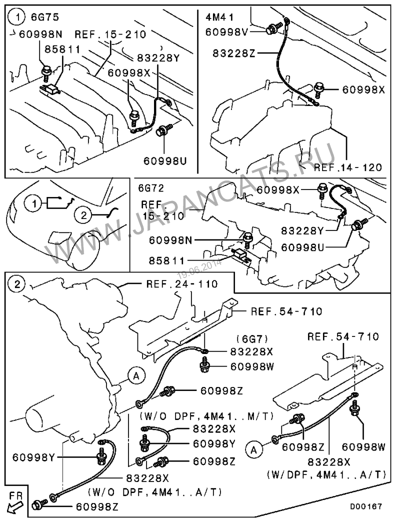

Re: ГУ (Головное Устройство) на Android для Pajero IV
Сообщение liss1975 »

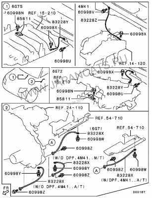

vector-n писал(а):Фильтр по питанию, дополнительная масса, изоляция антенны пока результата не дали. Фонит, упрямый зеленый человечек. :]:-O:
Значит где то нет массы на кузов...генератор не трогал? В нем есть конденсатор который влияет на шумы...записать звук и выложить можно на форум для понимания сути...
Во вложении фото тех мест где должна быть масса на кузов...
