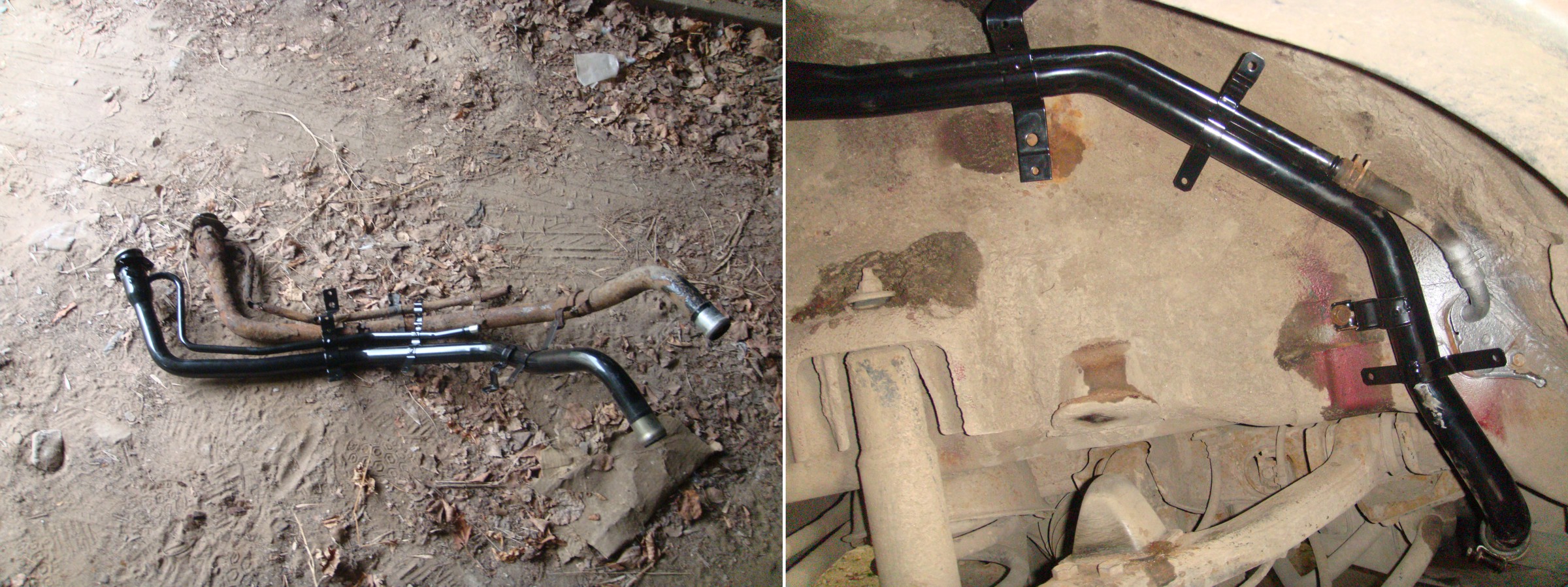

Анатолий Дмитриевич писал(а): Можно от нексии колхозить, а можно китай ...как родной встаёт . Два года = полёт нормальный
Да, если нормально обработать Кетайскую горловину, да ещё полный подкрылок поставить, то думаю будет ходить не хуже родной, я себе поддон АКПП Сайлинг поставил, по весу и толщине железки аналогичен оригиналу, покрасил его дополнительно 3 слоями краски ::-D: тока правда су...а напильником всё равно помахать пришлось, чтоб поставить его на место, но на тот момент Б/У по вменяемой цене не нашлось ::-(: .
По баку, я просто специально себе хотел большего объёма и по крепости позволяющий ползать на брюхе не задумываясь о последствиях 3 мм. нержавейки это позволяют ::-P: . Мой штатный бак был в отличном состоянии причём ещё и со сливной пробкой (видать для арабов получше делали баки), был продан и отбил часть стоимости затраченной на установку нержавеющего :*VICTORY*:

ГАНС писал(а): Да, если нормально обработать Кетайскую горловину, да ещё полный подкрылок поставить, то думаю будет ходить не хуже родной ...
:*WRITE*: А нет вариантов ... :*PARDON*: Либо колхоз ( можно оригинал), либо = Китай . ::-D: На Китайскую "поделку" подкрылок встаёт як родной . :8-): И с баком та-жа фигня : потёк - в ларёк , платишь 14-ть тыр + 5 тыр монтаж ...и ВСЁ ... :*BYE*: Можешь сЪэкономить 5-ть рублей - ставь сам . Никаких медных трубок, нема траблов с крепежом ...просто срезаешь резинки (аморты) с родного бака, клеишь на китайца = вуаля, заработал = 5-ть рублей . :lol: Да , топливные трубки меньшего диаметра, но сего добра в каждом лабазе = валом .

Denis2011 писал(а): Подскажите, у Паджеро 4 дизельного и Паджеро 3 дизельного горловины одинаковые?
:lol: Для правильного ответа надо иметь П3 и П4 ... :*PARDON*: Какая вероятность, что у владельца П3 есть в гараже П4 ? Досрочный ответ : нуль . :8-): Касательно собственно горловины : на П3, как и на П4, подходит горловина от ДЭУ нексия ... :lol: Простым языком : переход от заливной горловины вна бак = резиновый шланг ...всё подходит. :*PARDON*:

Denis2011 писал(а): Добрый вечер. Подскажите, у Паджеро 4 дизельного и Паджеро 3 дизельного горловины одинаковые?
Да, от Нексии подходят (вечные)

Смайлик, От Шевроле Ланос пластиковый встал тоже неплохо ::-D:

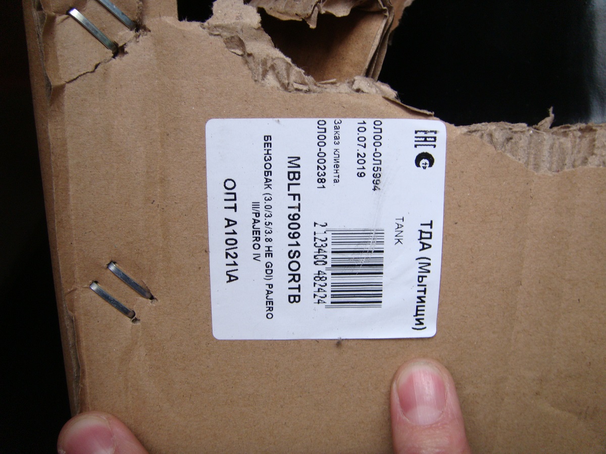

Уважаемые Гуру! Не поможет ли кто конкретным ответом о различиях баков для jdi и просто бензо. У меня машина с ТНВД, JDI. А бак под замену старого не знаю какой. Купил, что было. Хочу выяснить заранее, чтобы без сюрпризов. И как переделать просто бензо на то, что мне нужно, если купил не тот?
