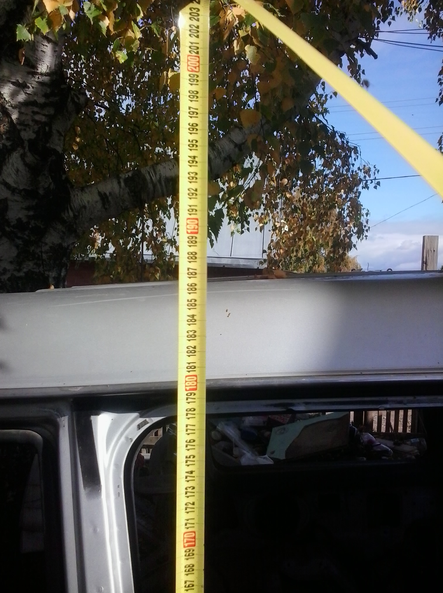

Сообщение МДМ »

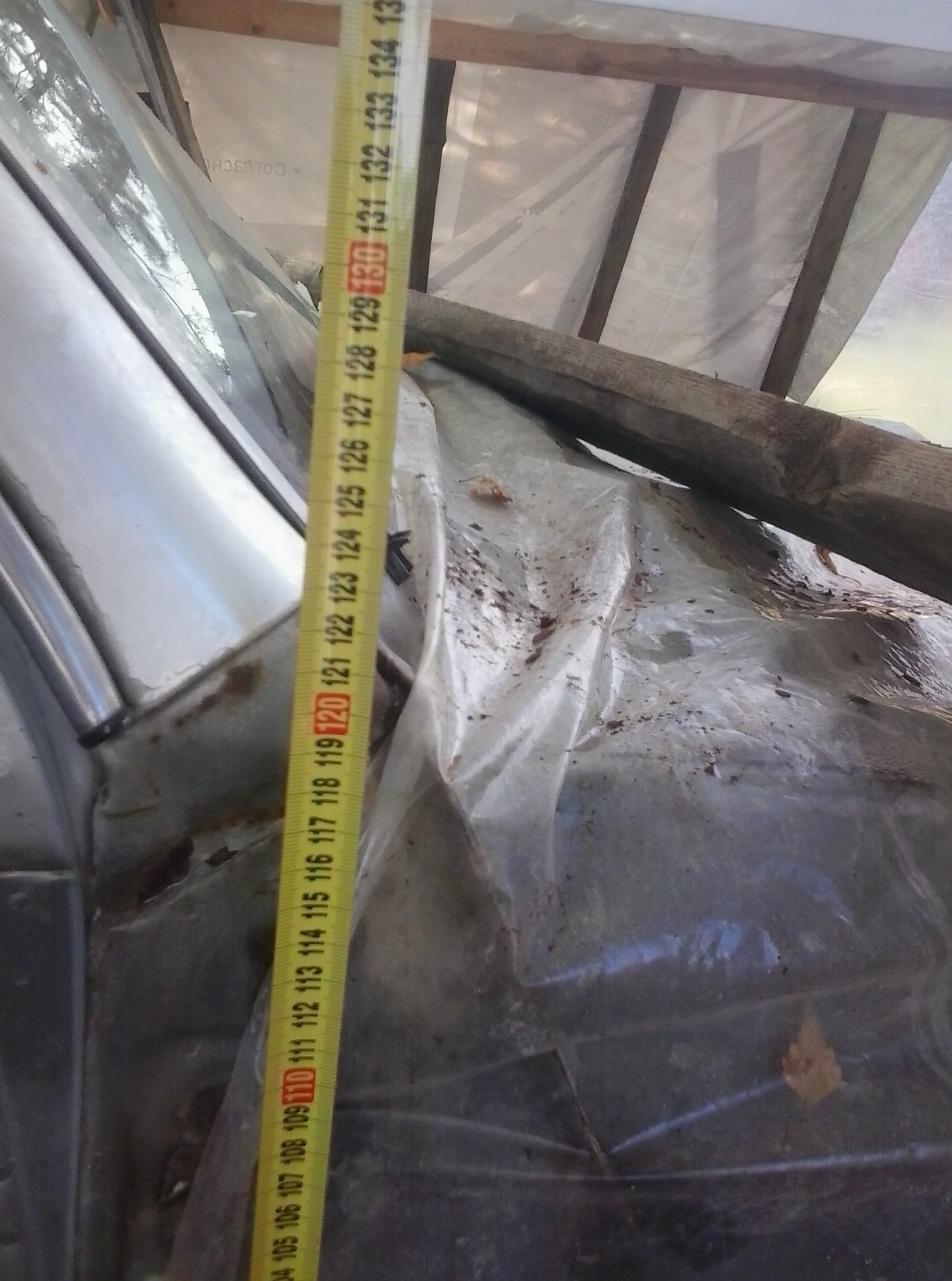

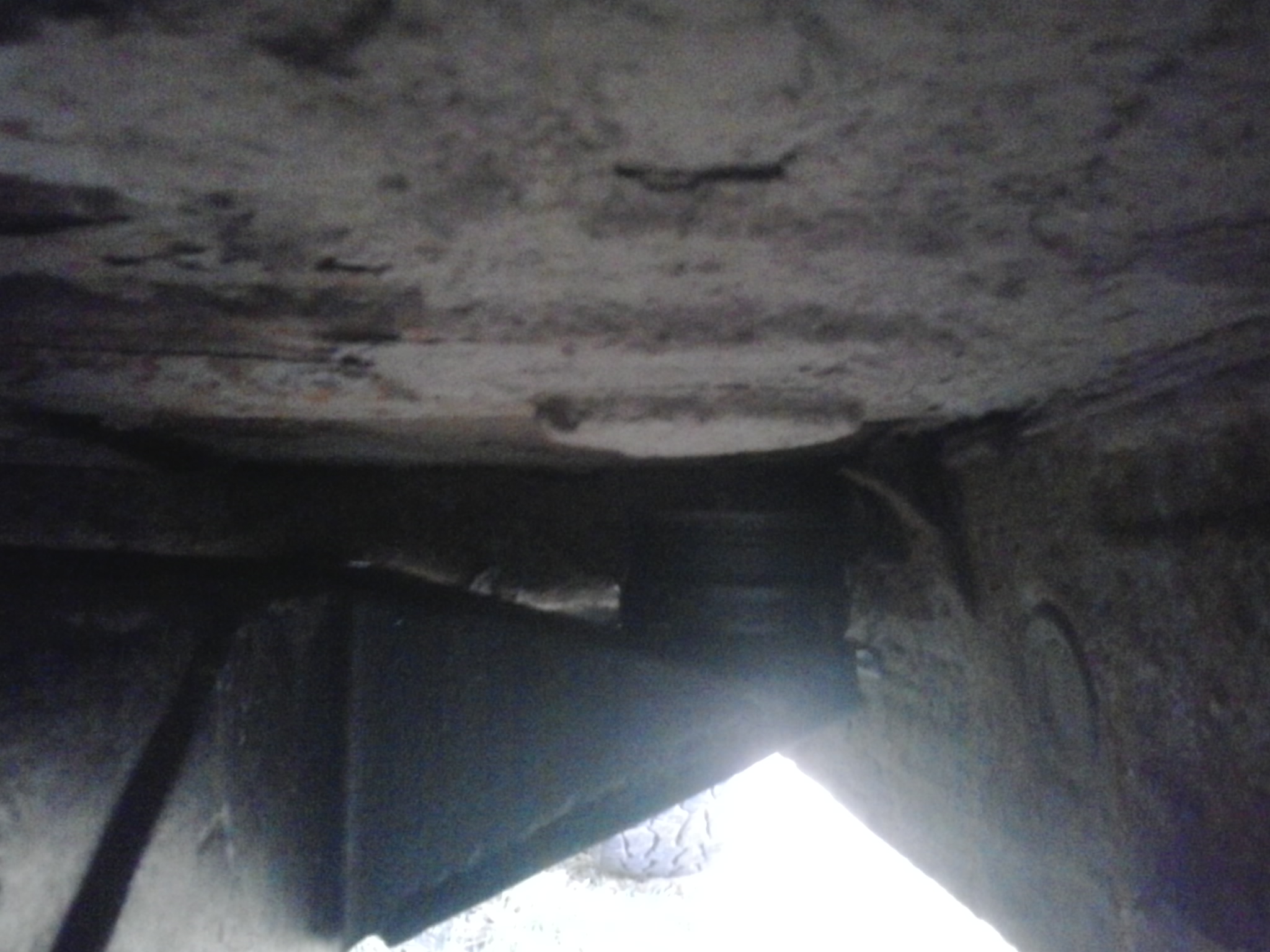

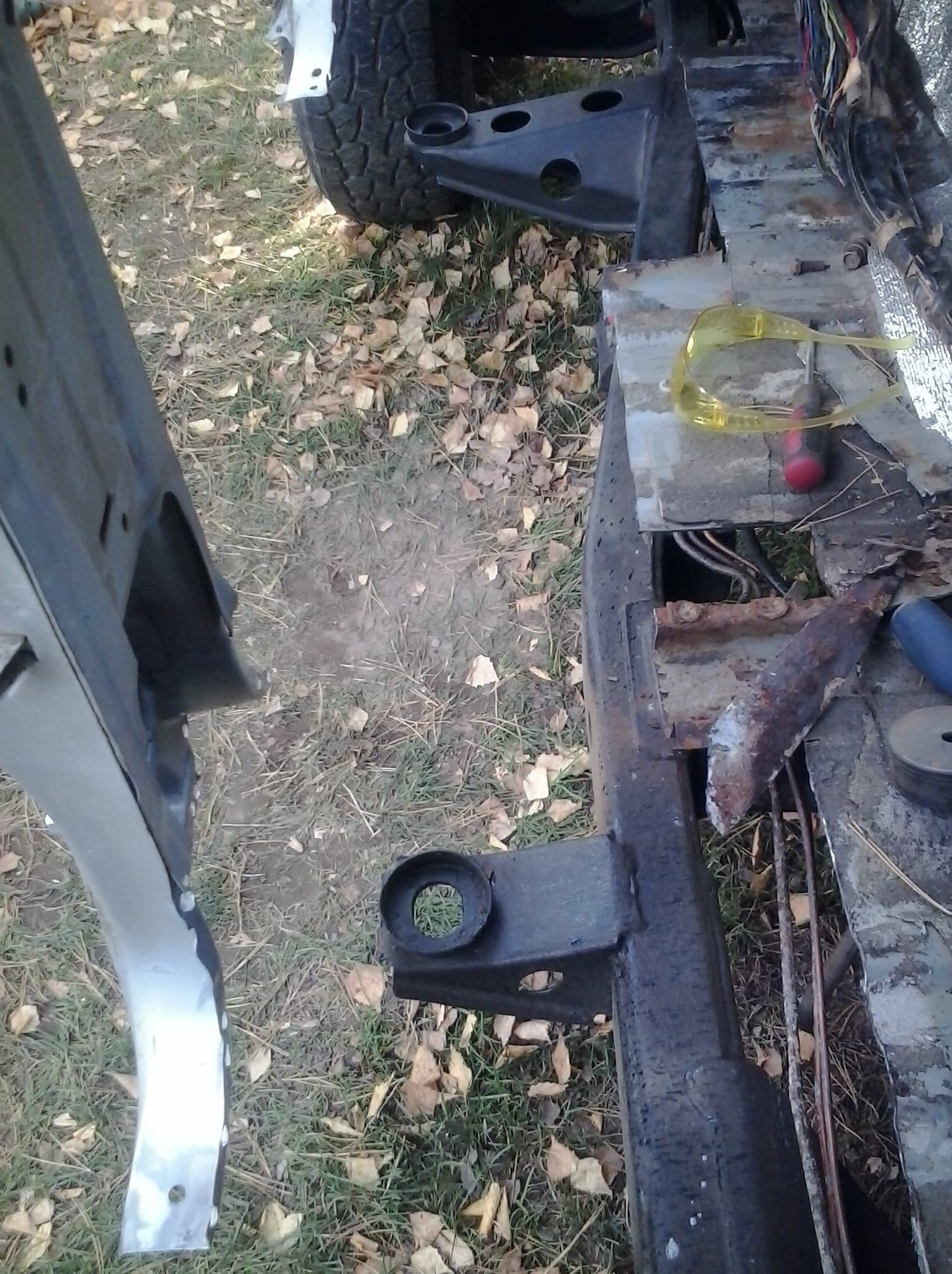

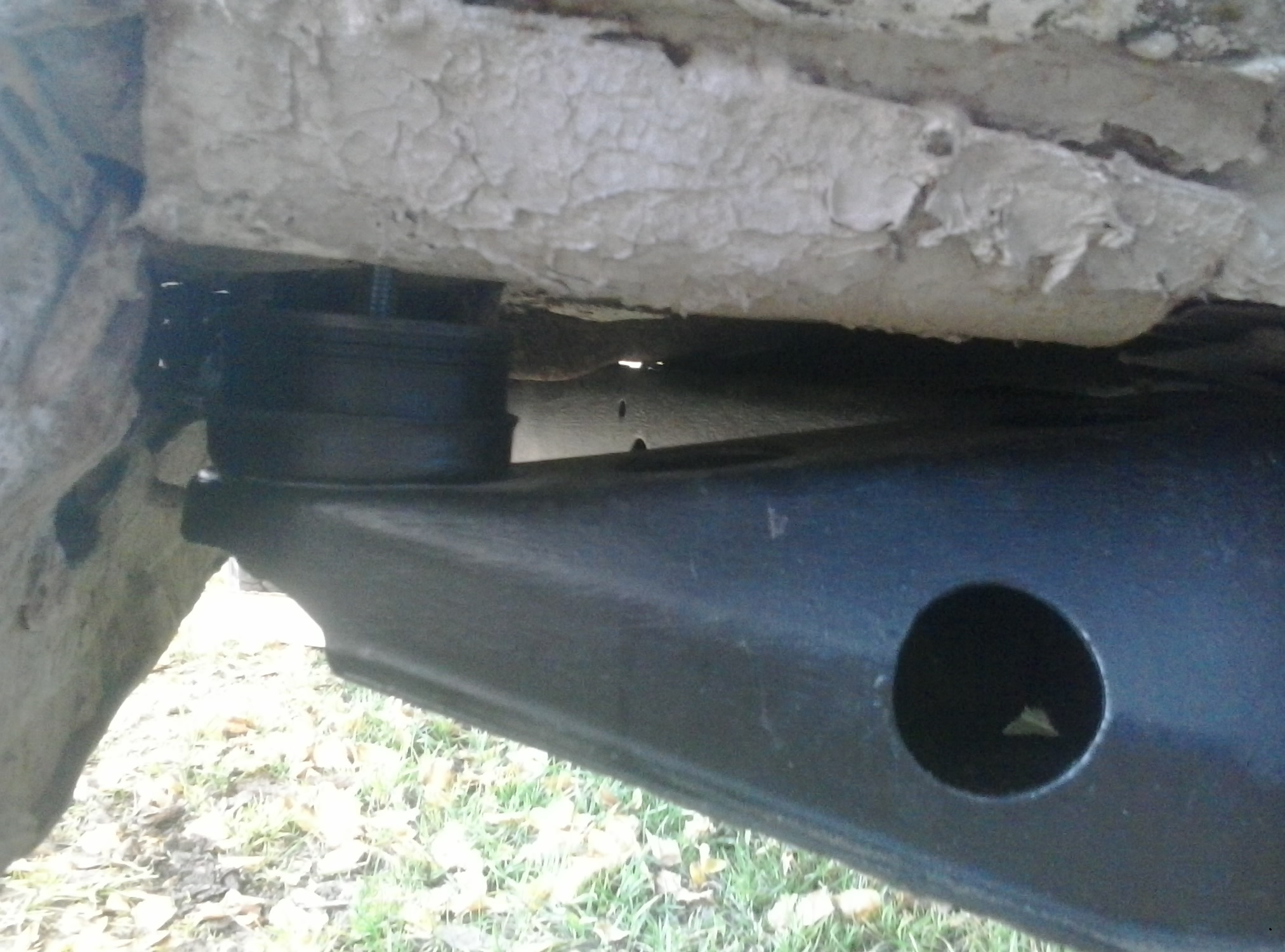

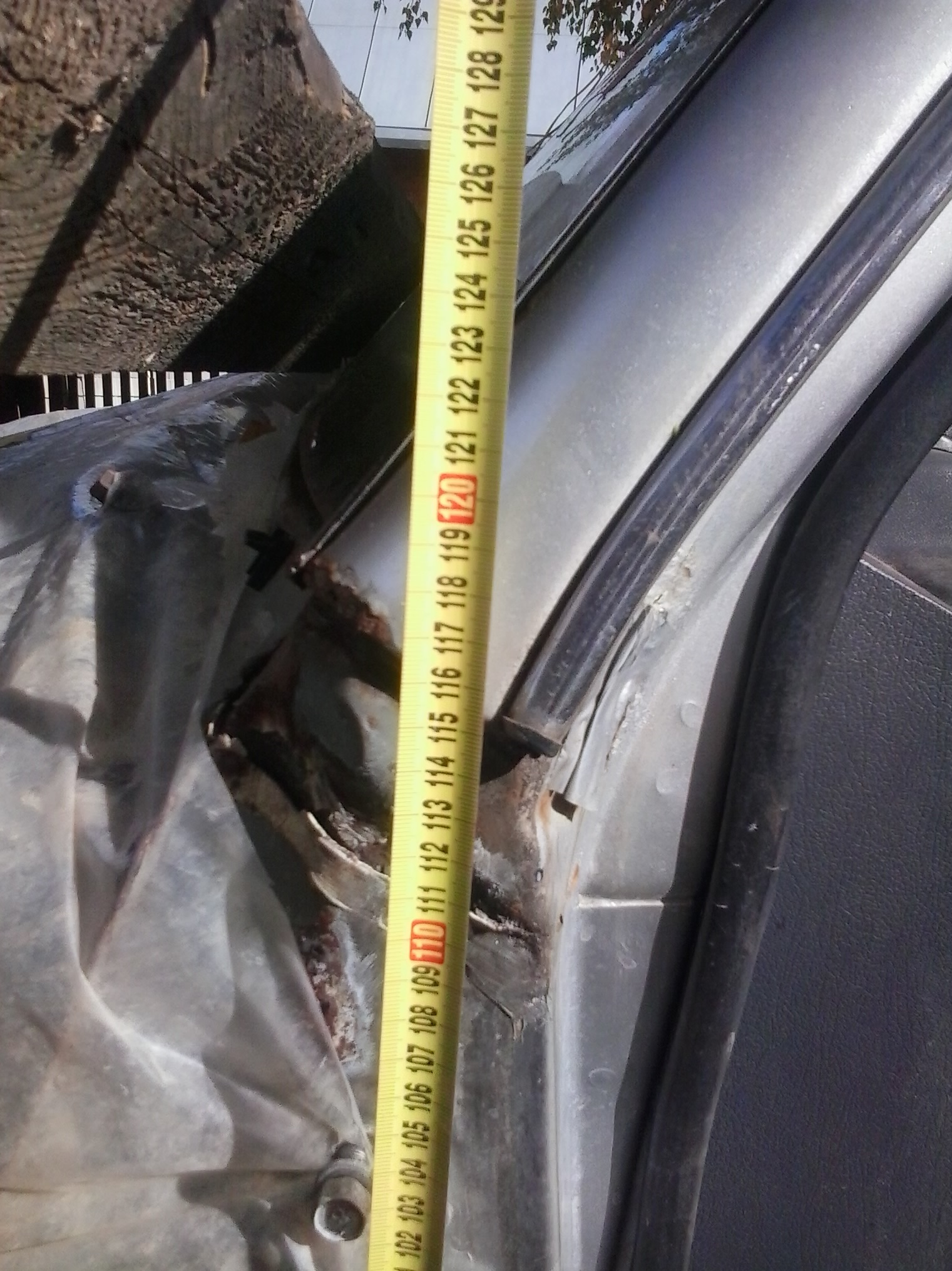

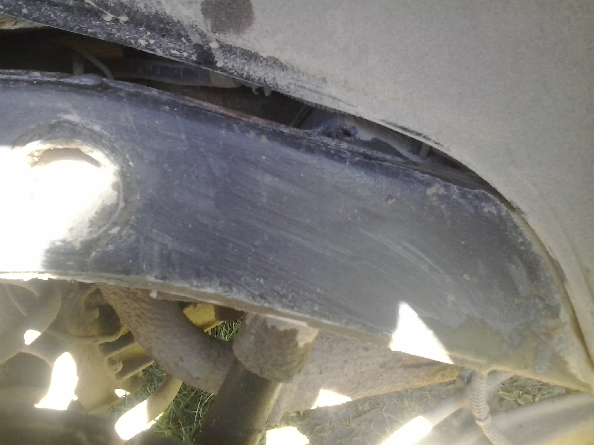

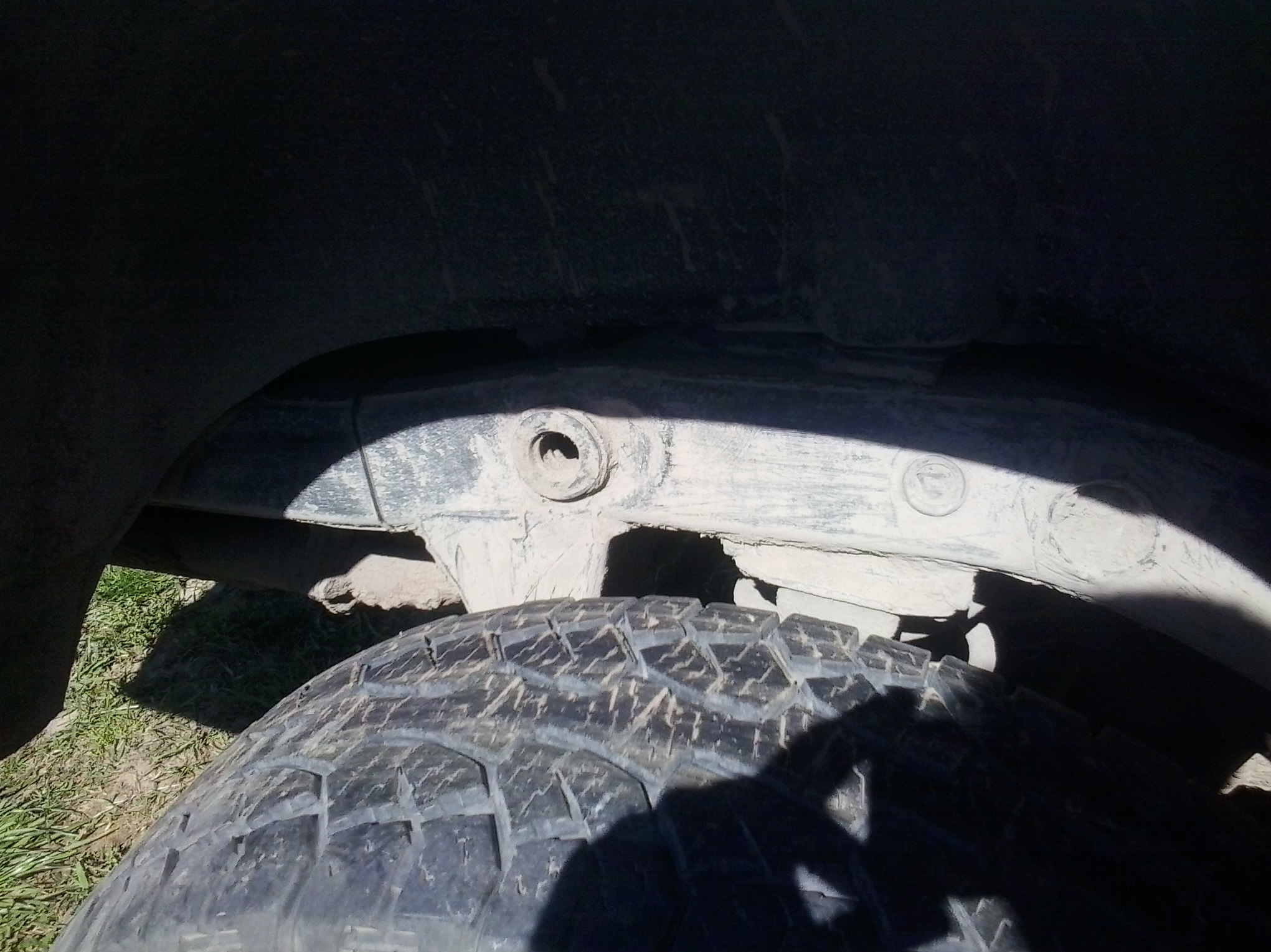

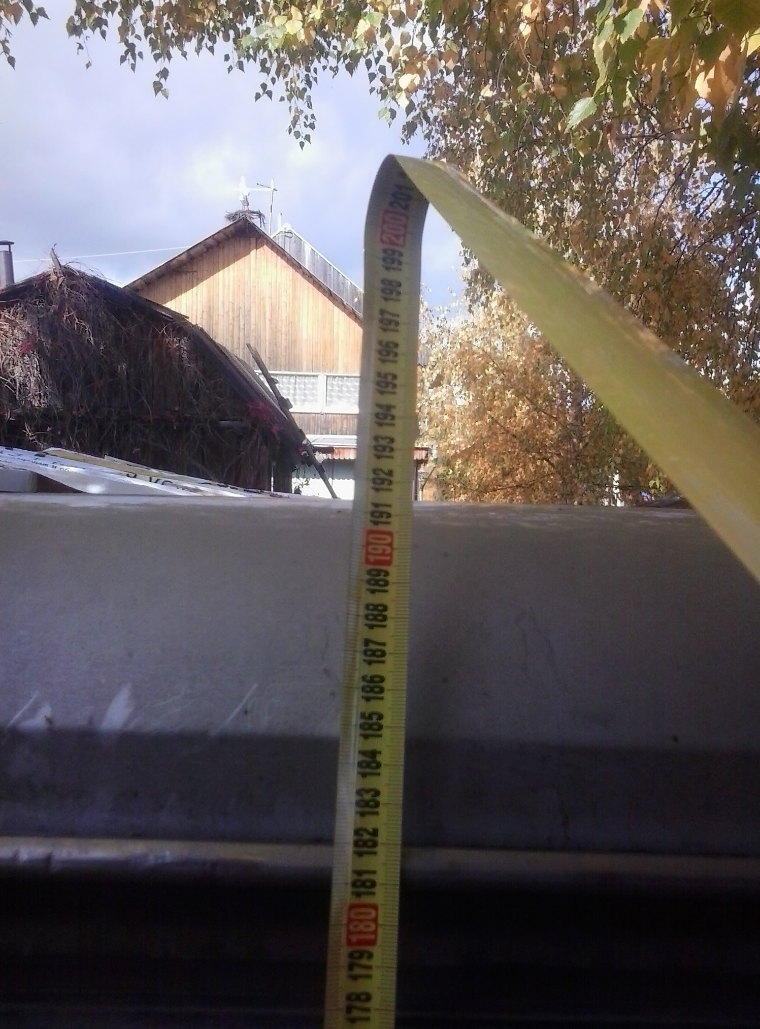

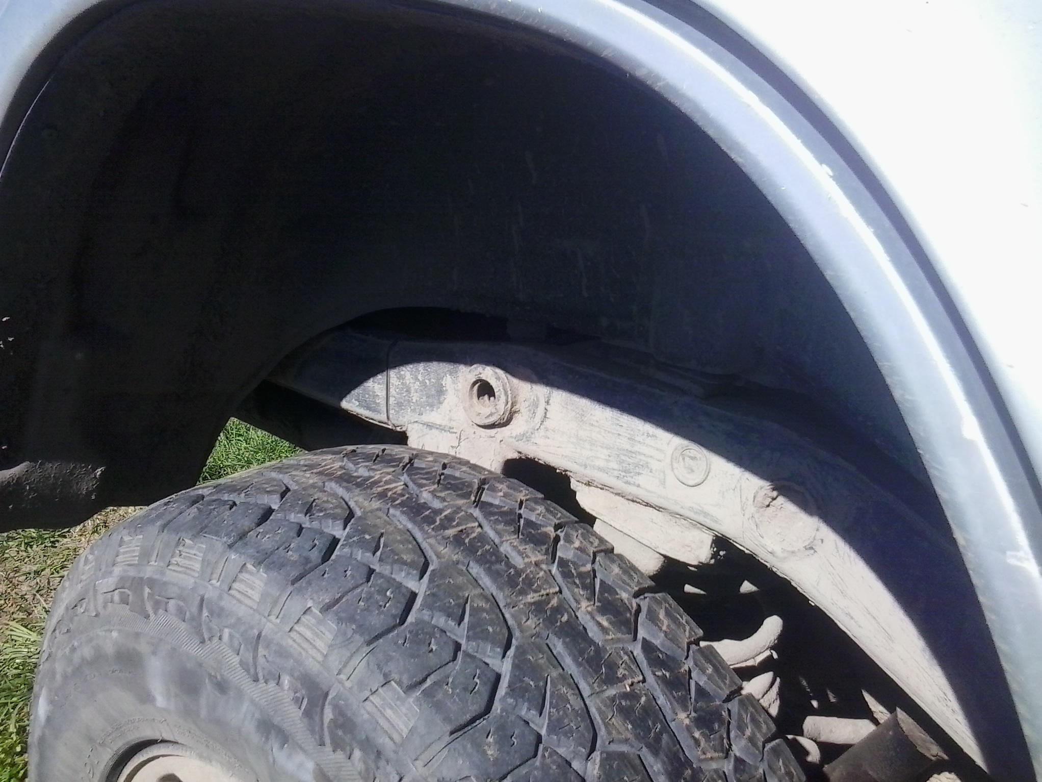

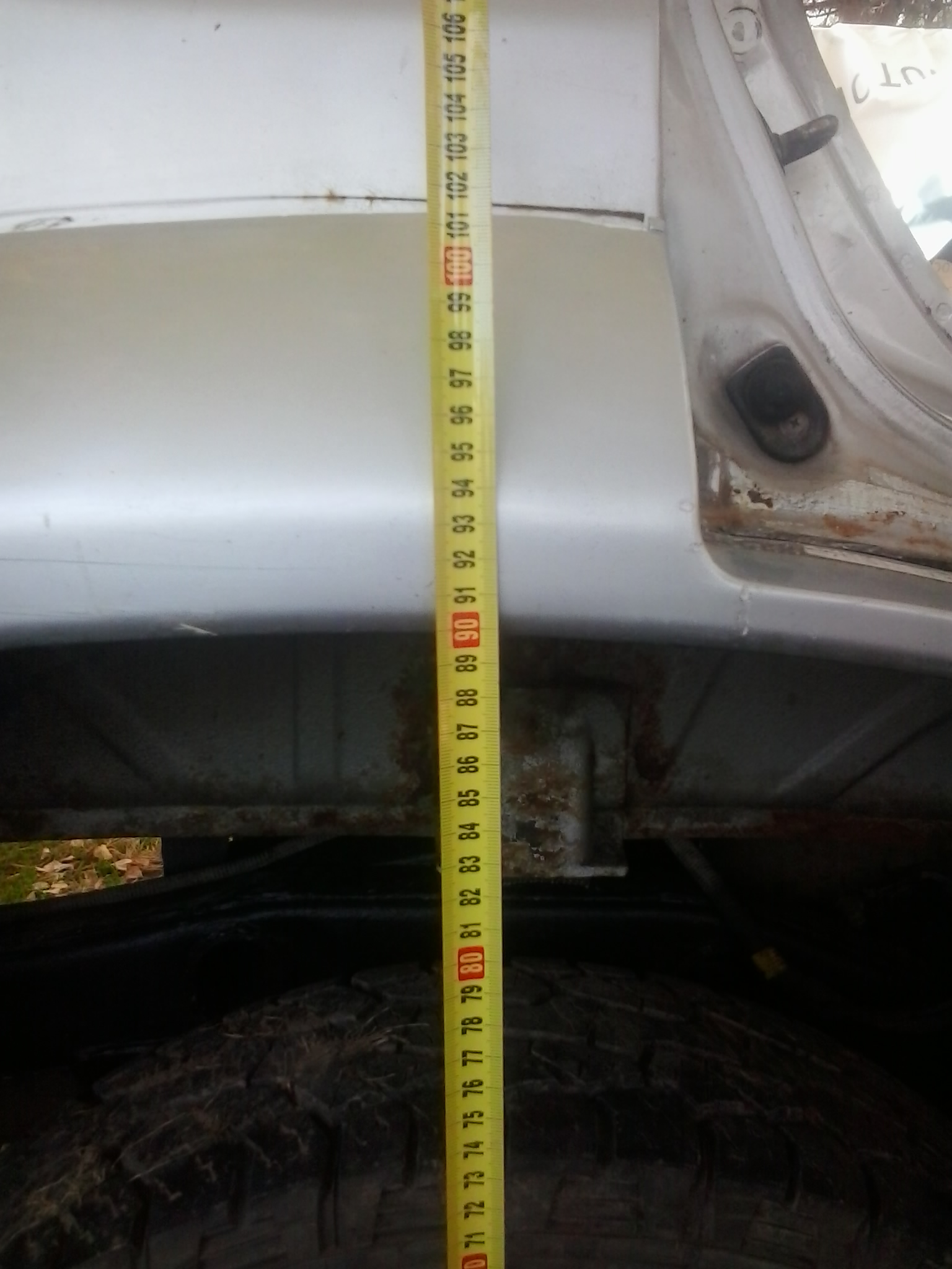

замеры после установки кузова.
раму закатывал без бака. сначала опустили кузов на одну заднюю подушку, потом подогнали другую заднюю, потом опустили на передние. всё оказалось намного проще, чем представлялось. раму подвигали вдвоем ломами.

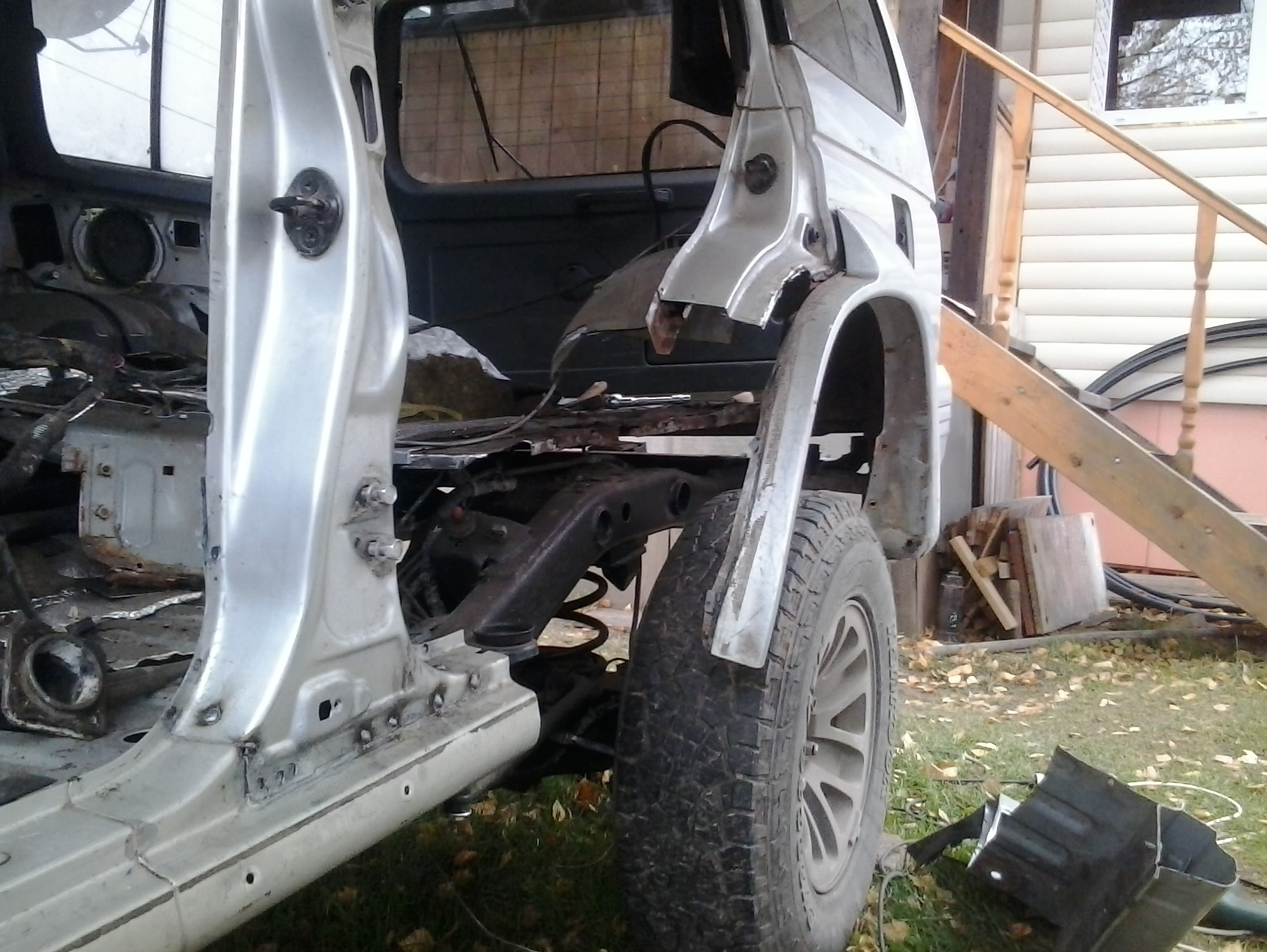

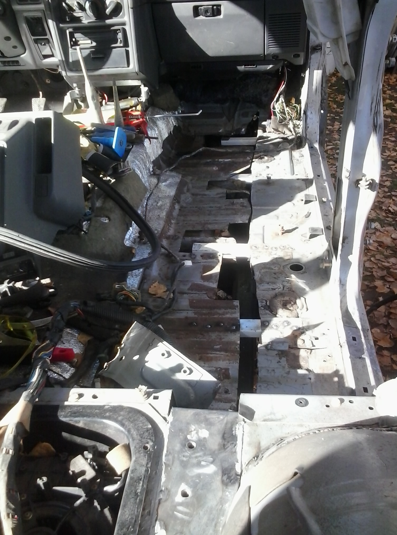

Re: Замена рамы и порогов Pajero-2 V43

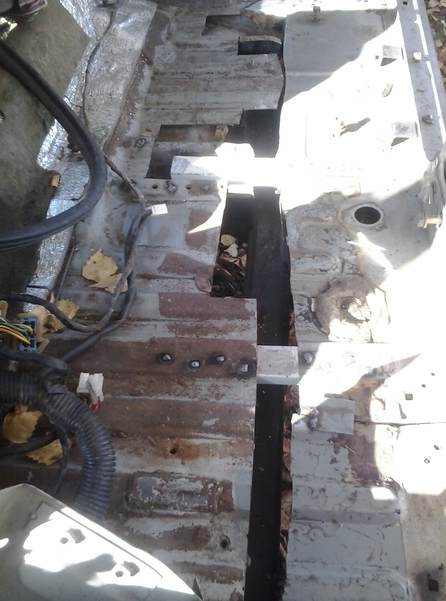

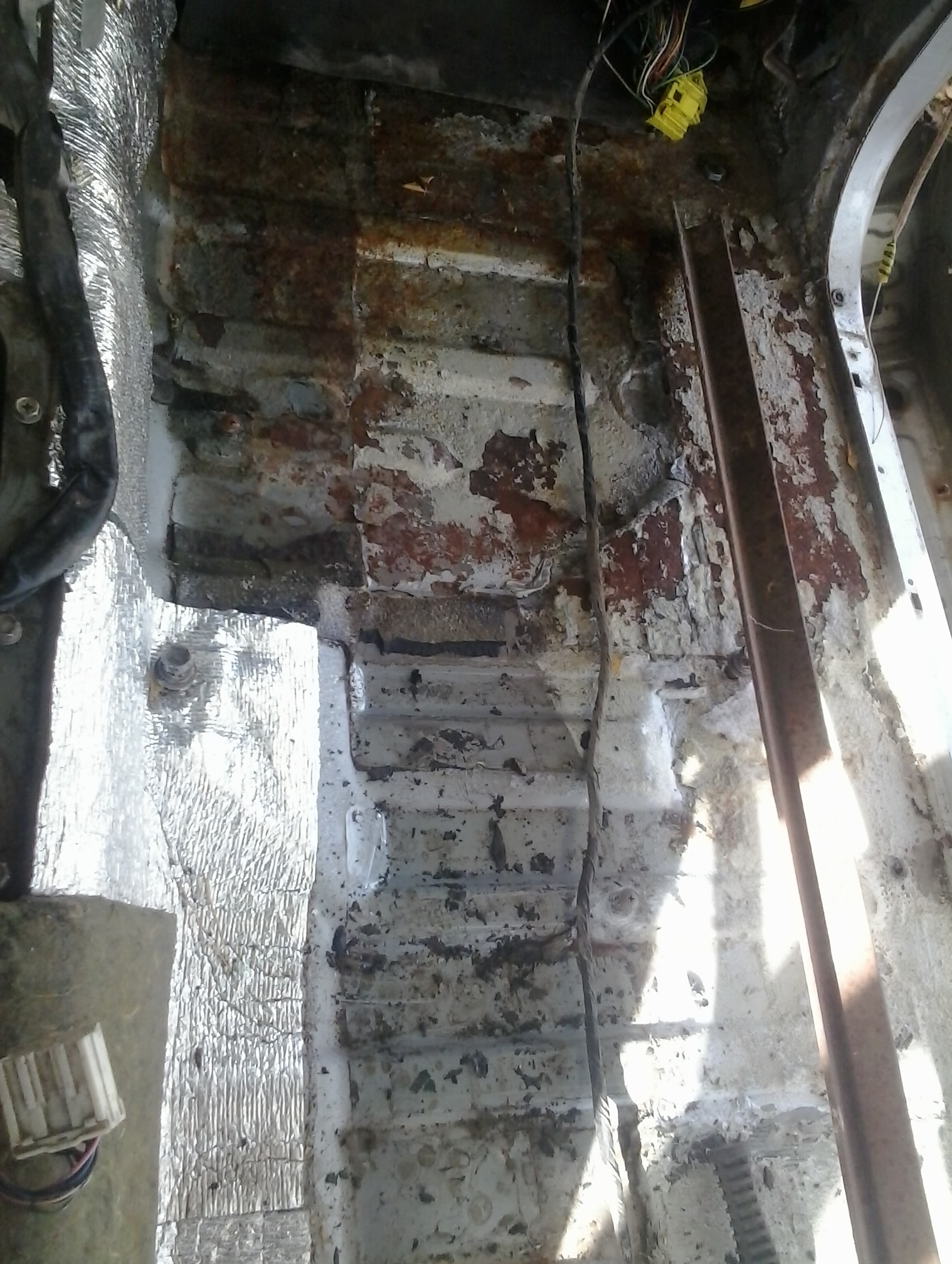

Сообщение МДМ »

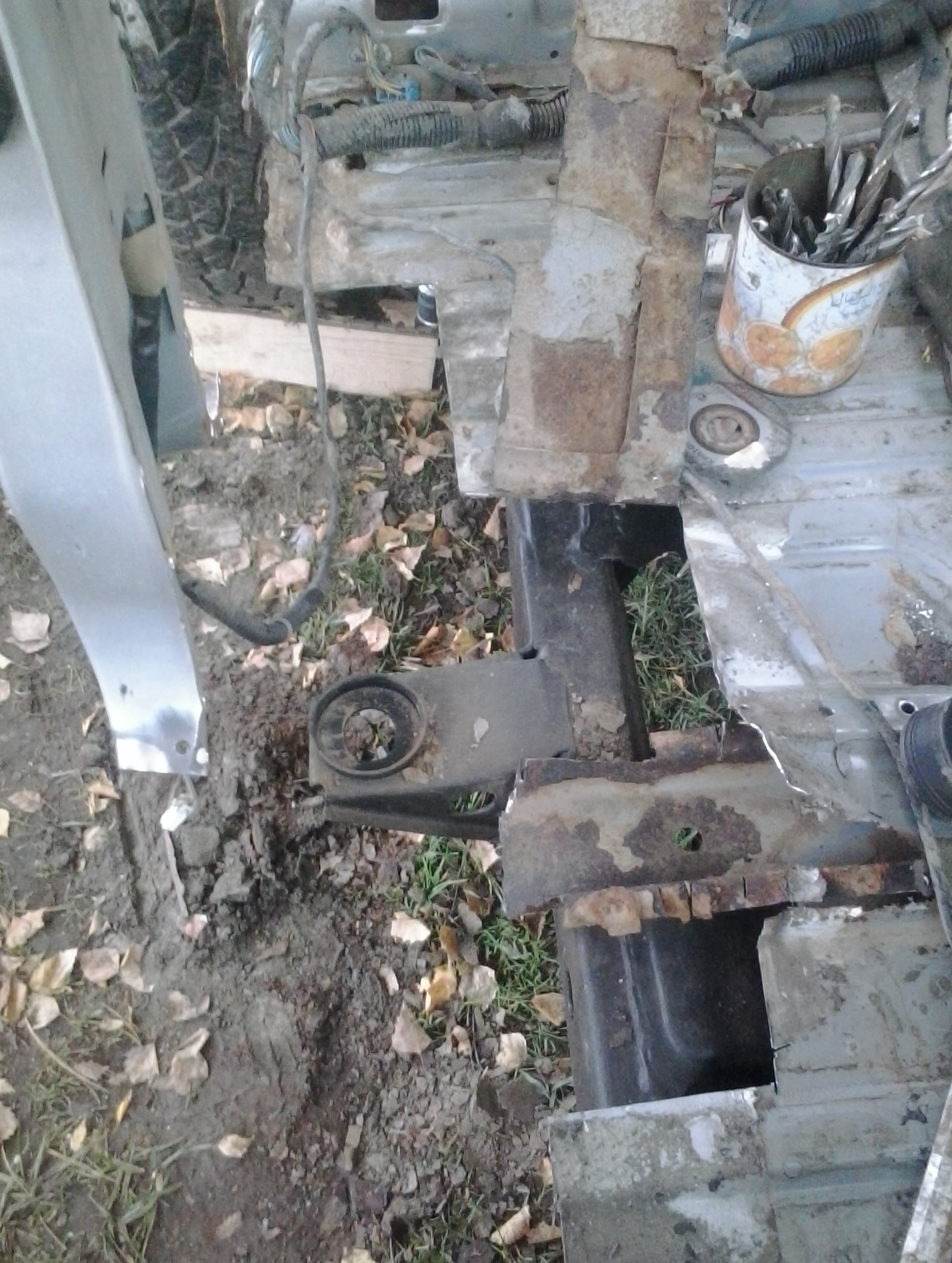

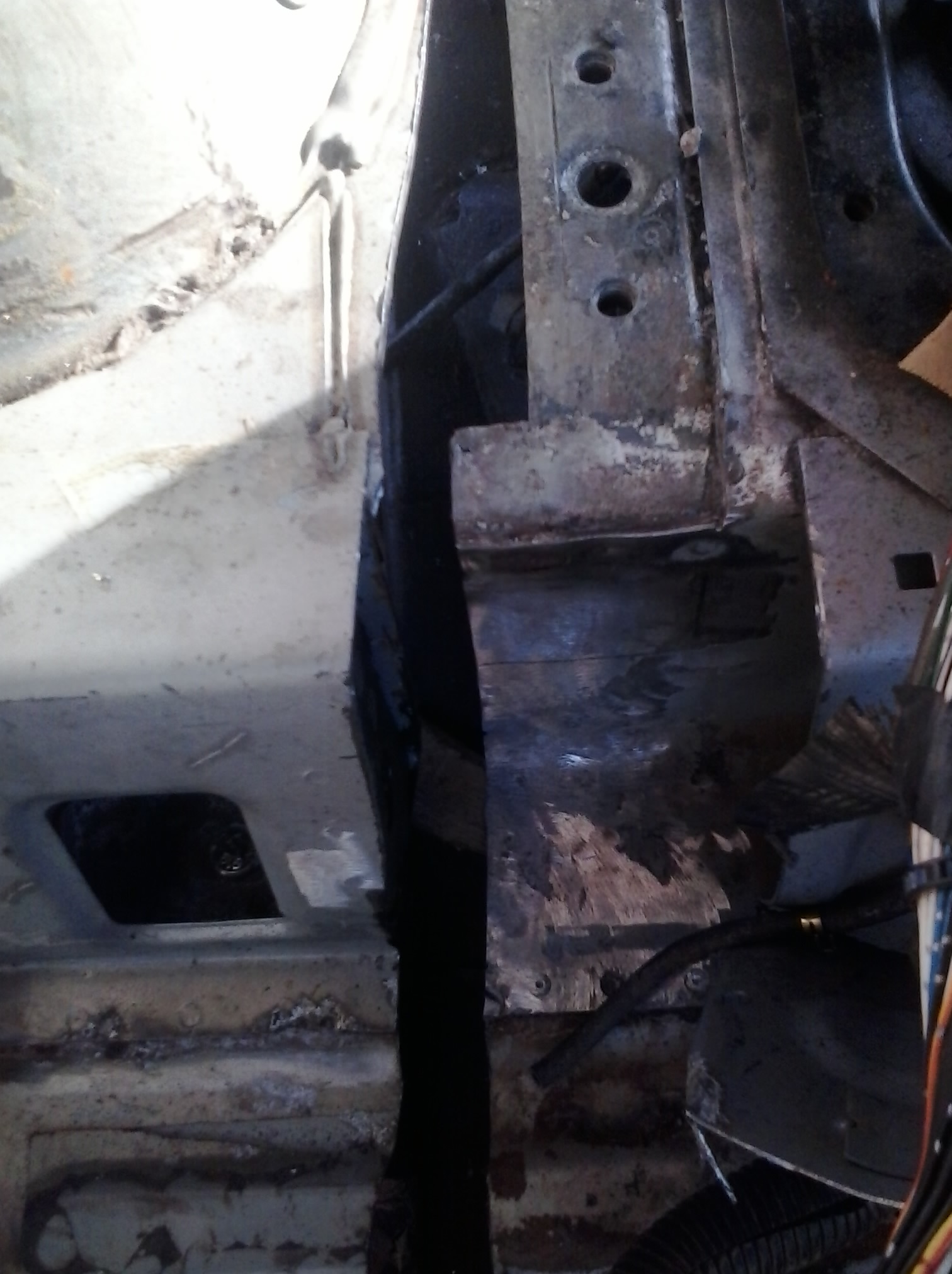

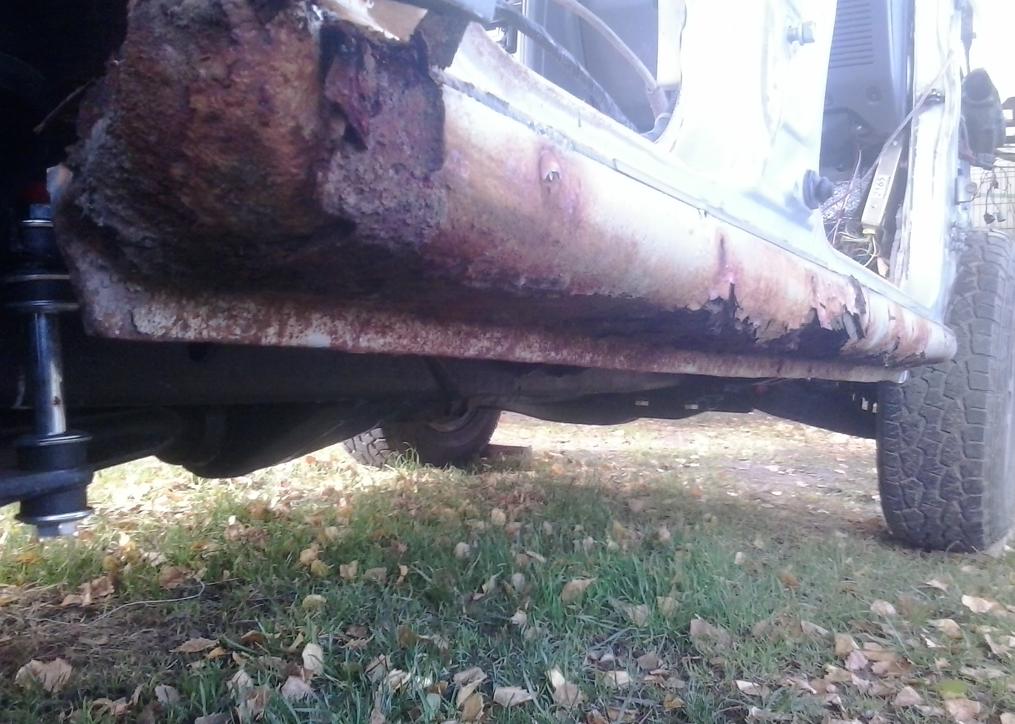

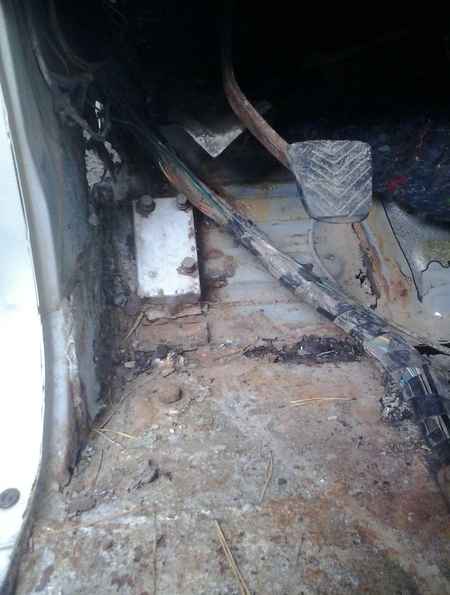

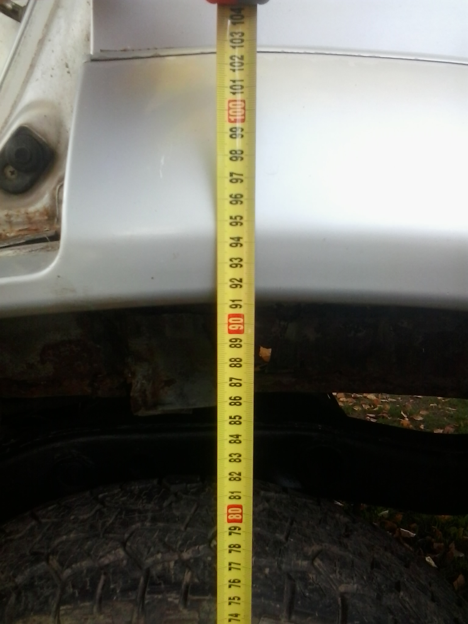

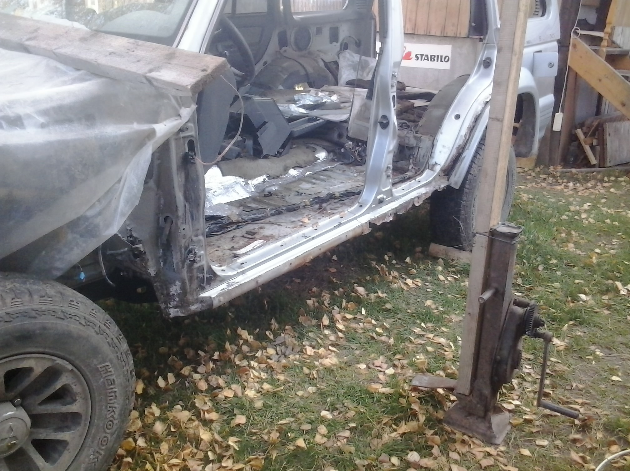

состояние после установки кузова на новую раму.
гнилые пороги, пол, 2 и 3 опоры не касаются пола, т.к. он был сделан просто прямой, не правильно.

МДМ
Сообщения: 2186
Зарегистрирован: 06 фев 2008, 18:39
Двигатель:: 6G72 (12 valve)
Мой автомобиль(и):: Pajero-2, 1993г., МКПП, SS. Renault Kangoo, 2000г., дв. 1.9d (F8Q), МКПП
Откуда: Пермь
Откуда: г. Пермь
Поблагодарили: 82 раза

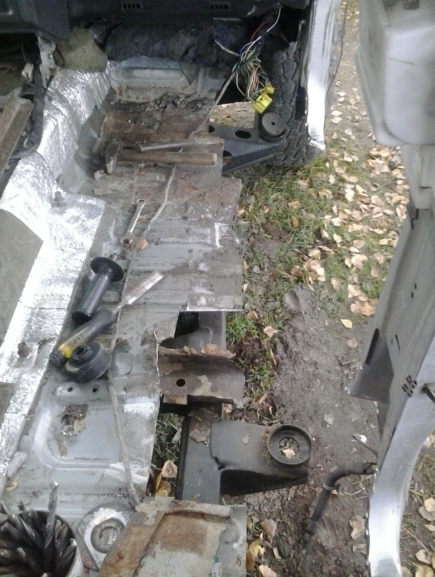

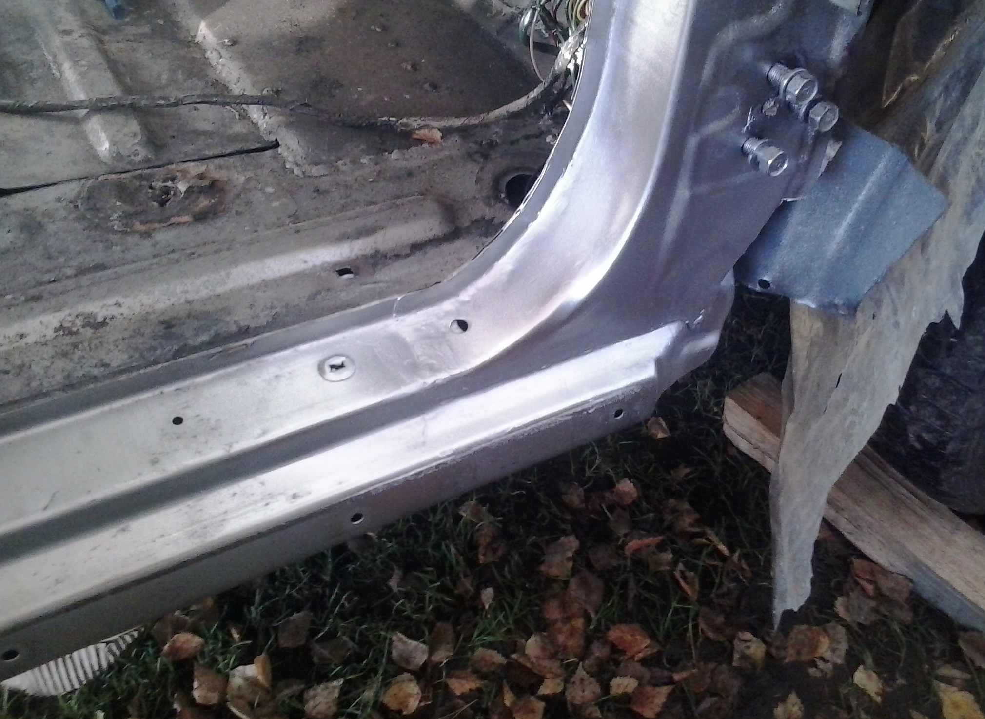

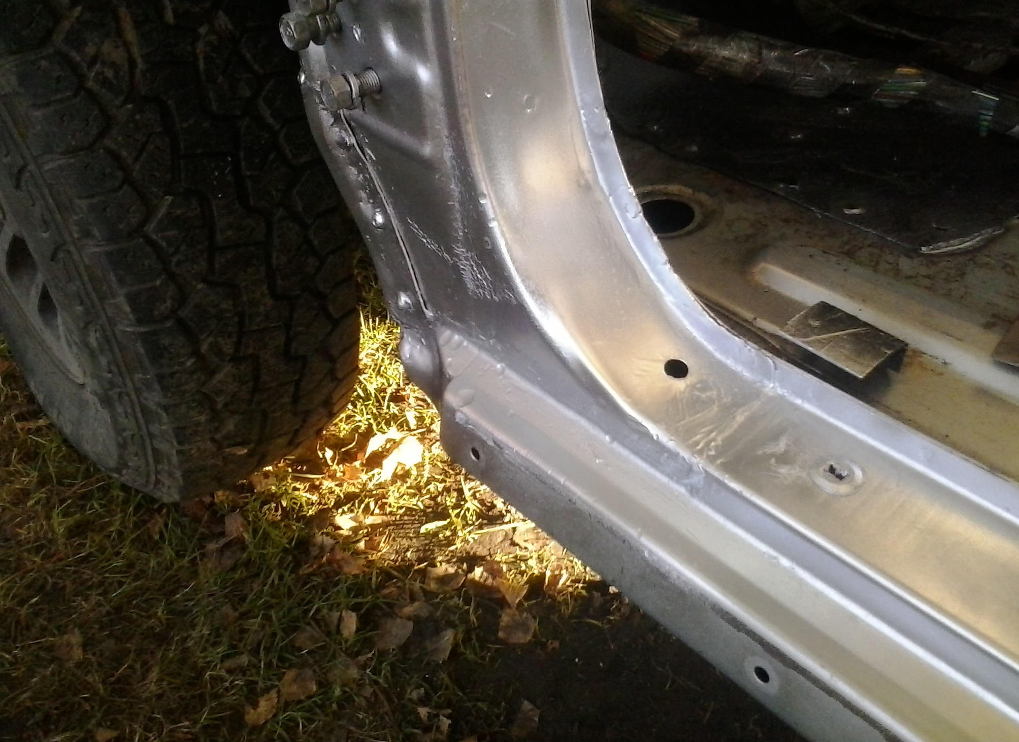

Сообщение МДМ »

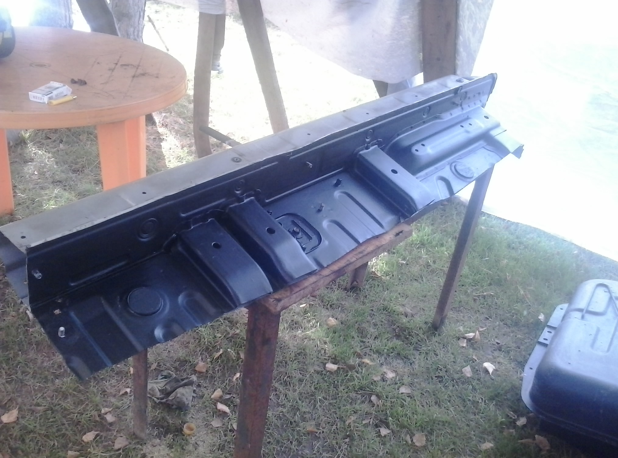

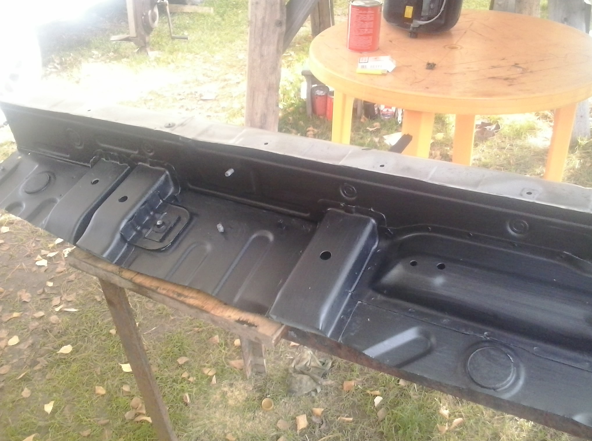

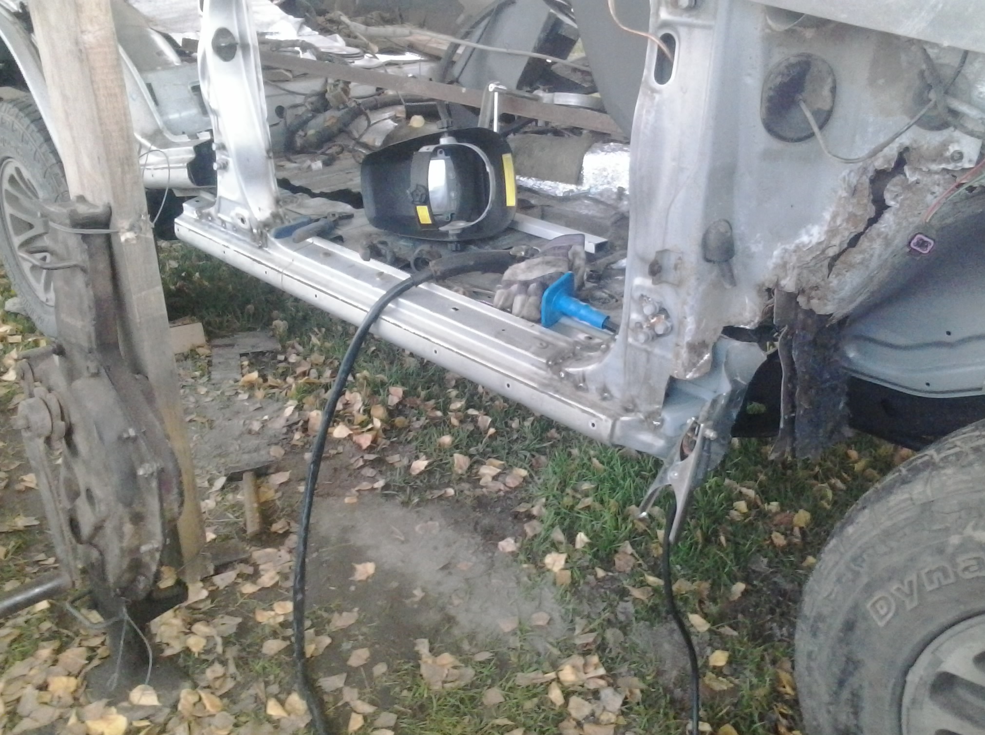

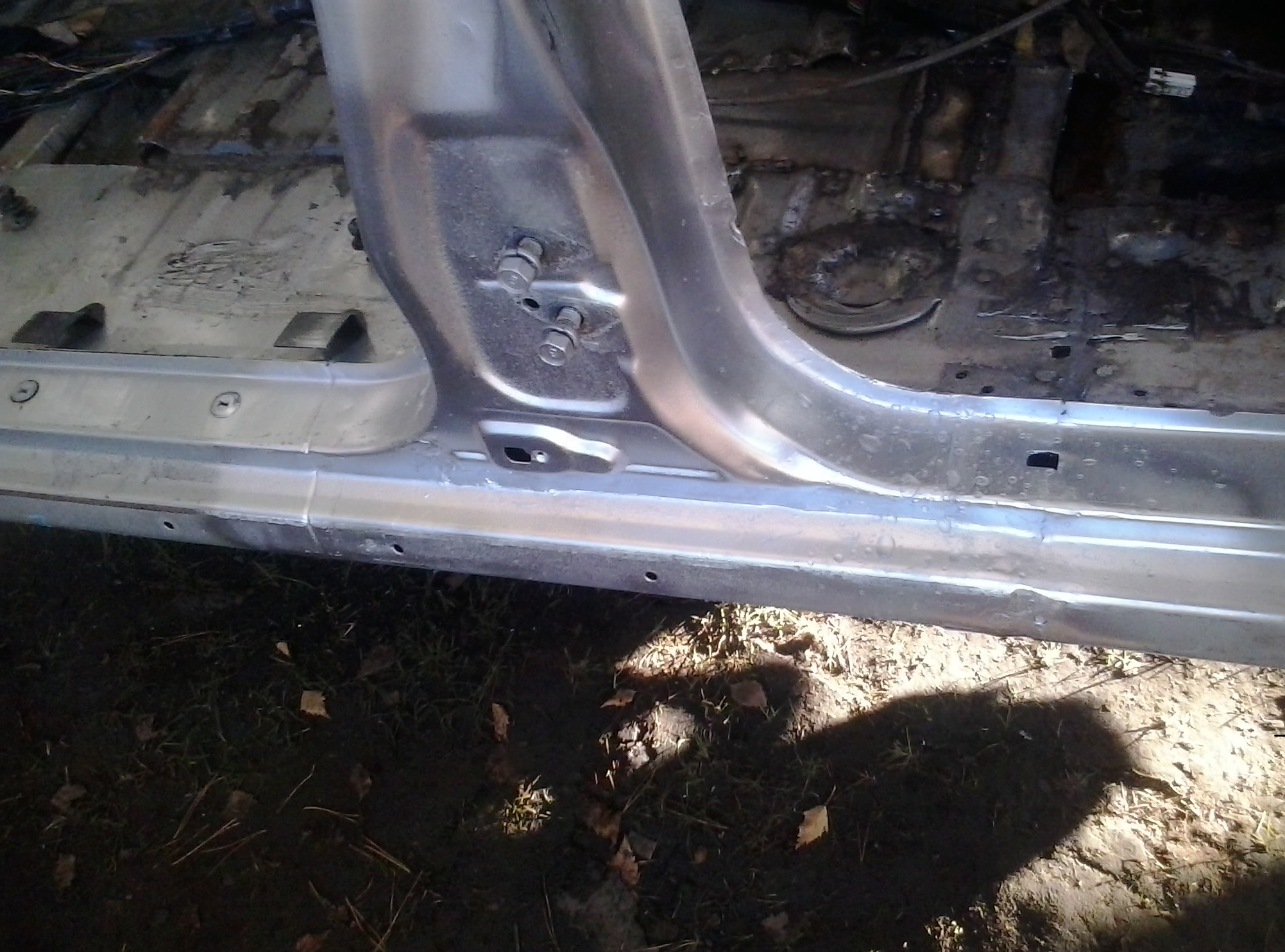

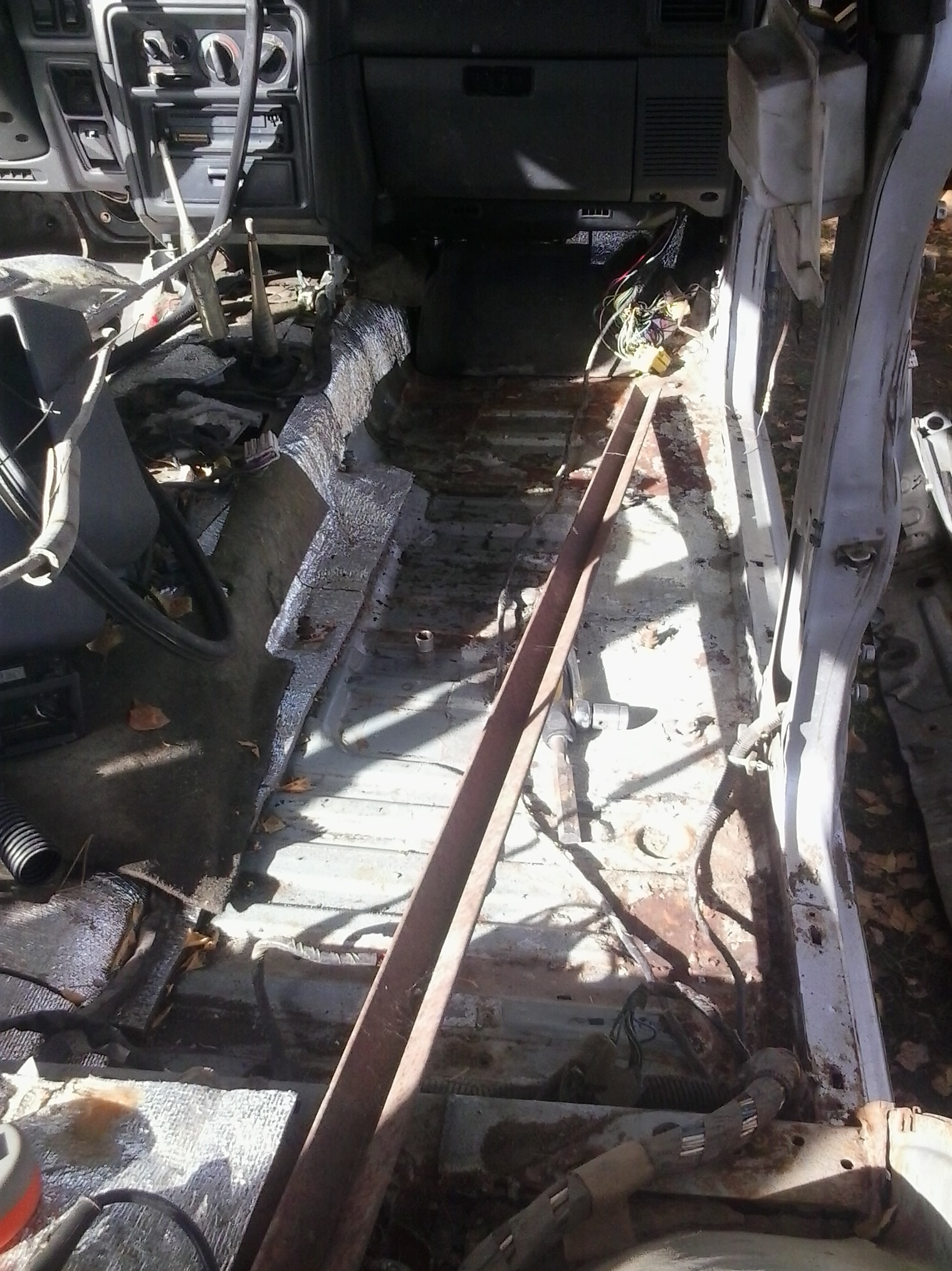

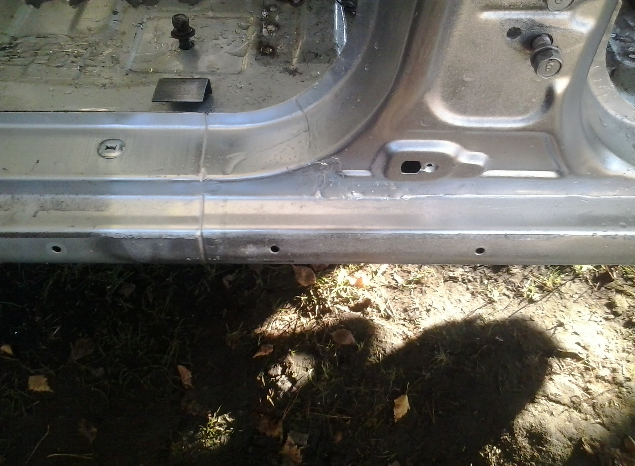

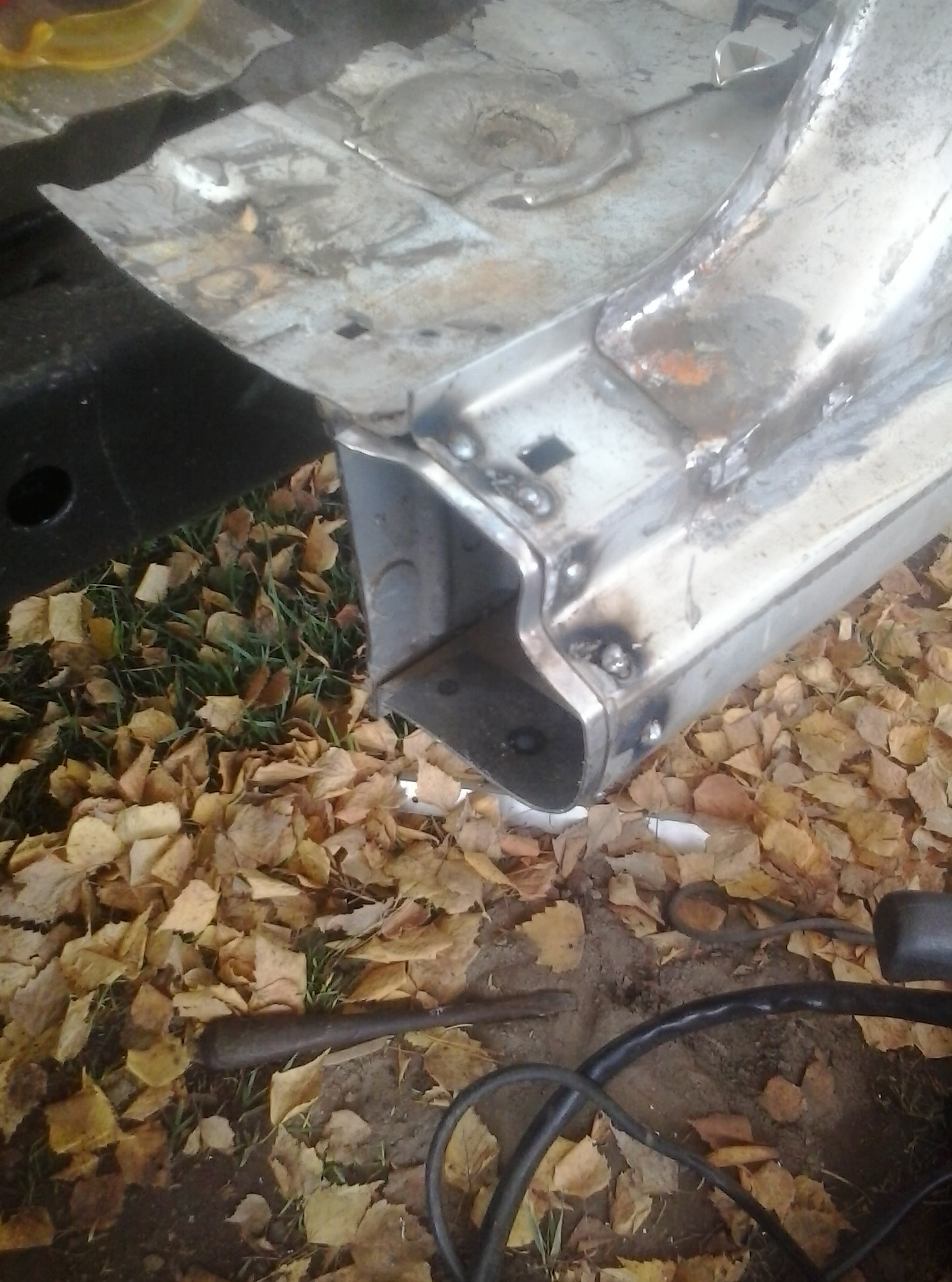

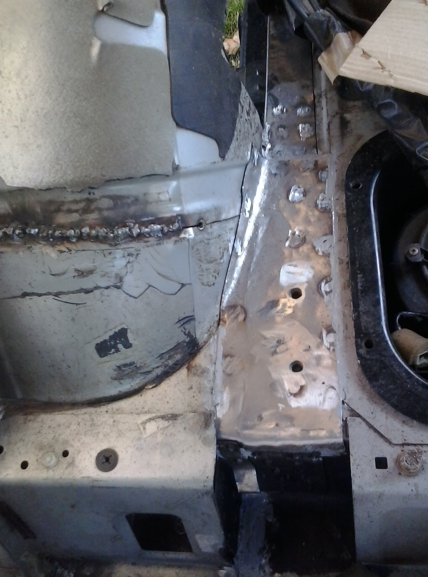

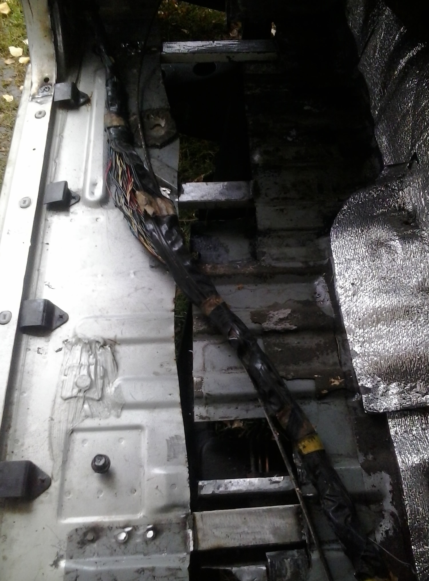

сначала сделал правую сторону.
вырезал всё ржавое железо.
"новые пороги" сразу покрасили снизу, чтоб потом не извращаться. вставки из нового железа в пол сначала порезал и подгонял по месту, потом зачищал до белого металла, красили с обоих сторон кроме мест сварки. после сварки герметик швов и снова покраска.
MMC Pajero, 1993г., V43W, 6G72 (12valve), МКПП, ГБО 4-е поколение Digitronic
МДМ
Сообщения: 2186
Откуда: Пермь
Откуда: г. Пермь

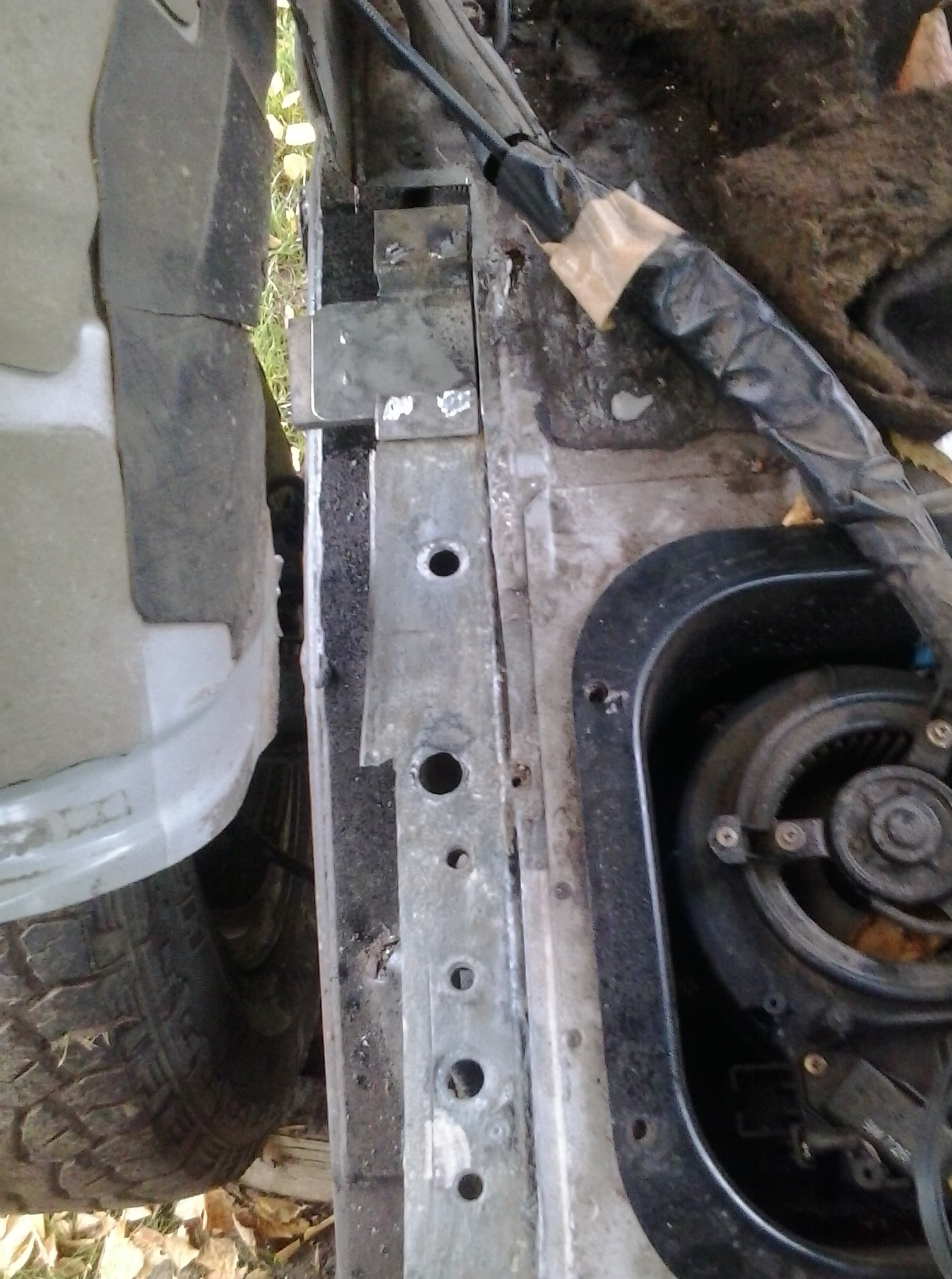

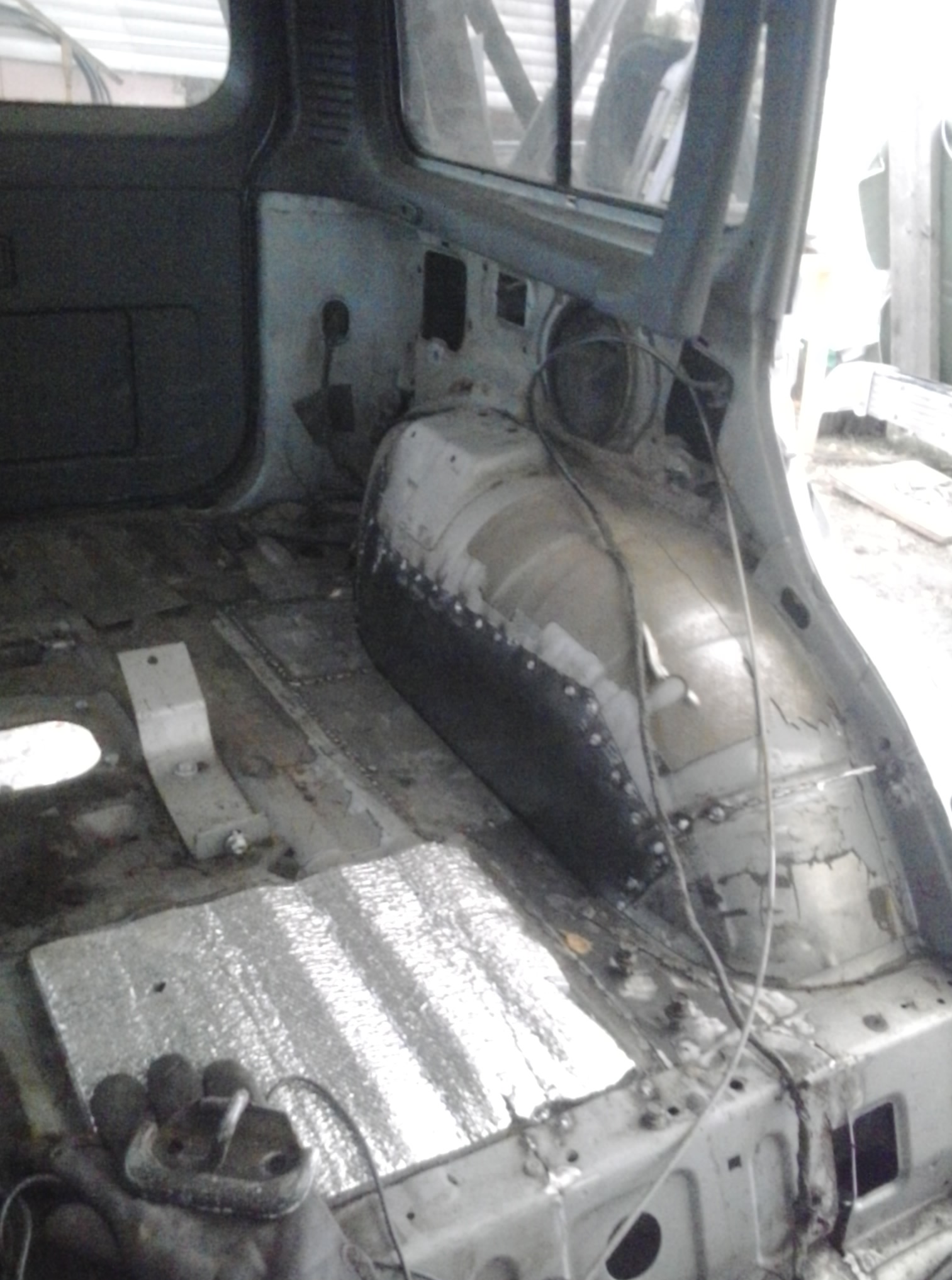

Сообщение МДМ »

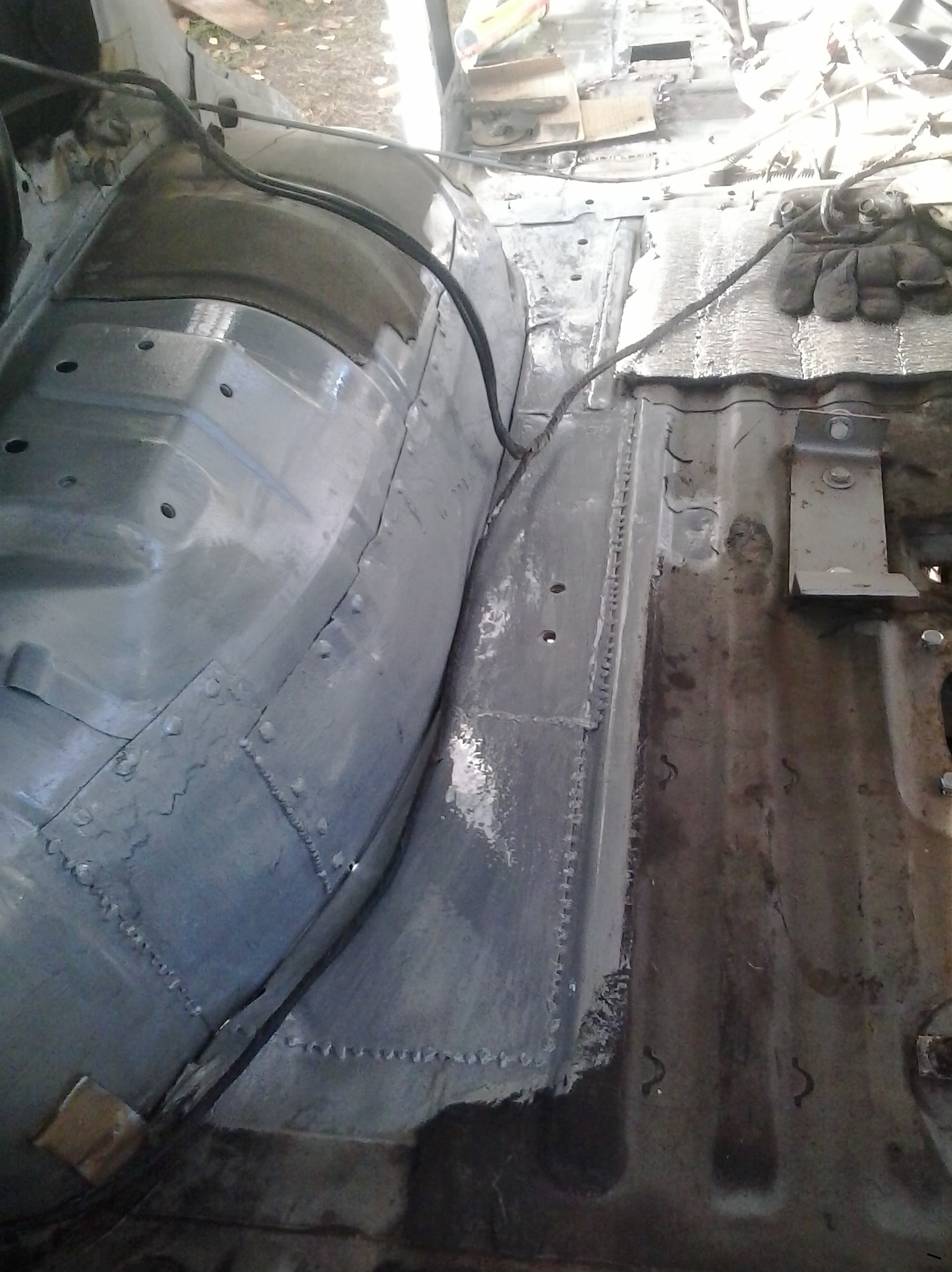

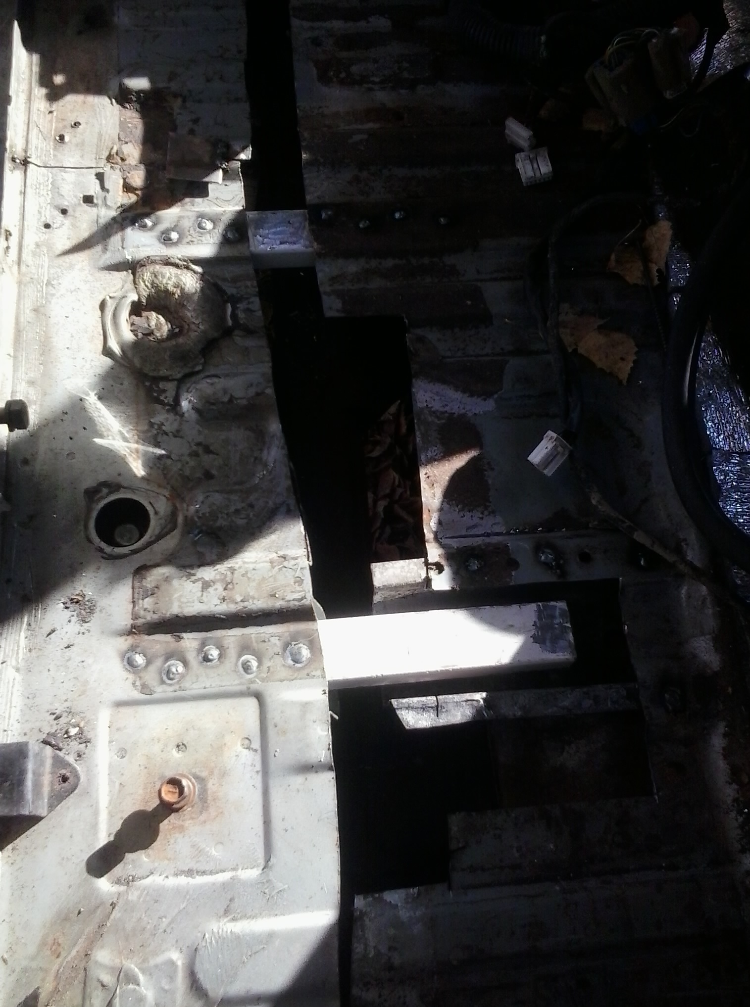

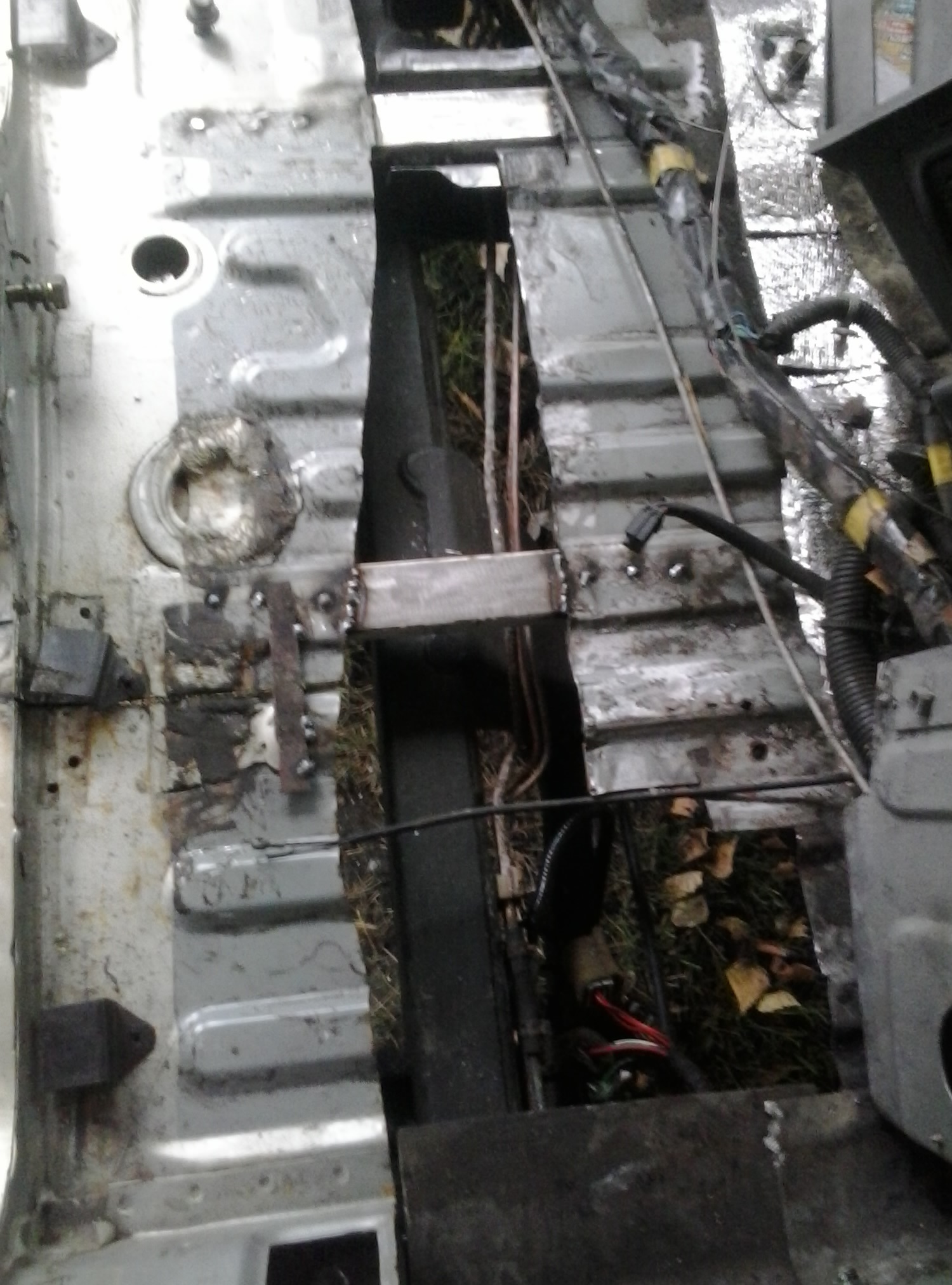

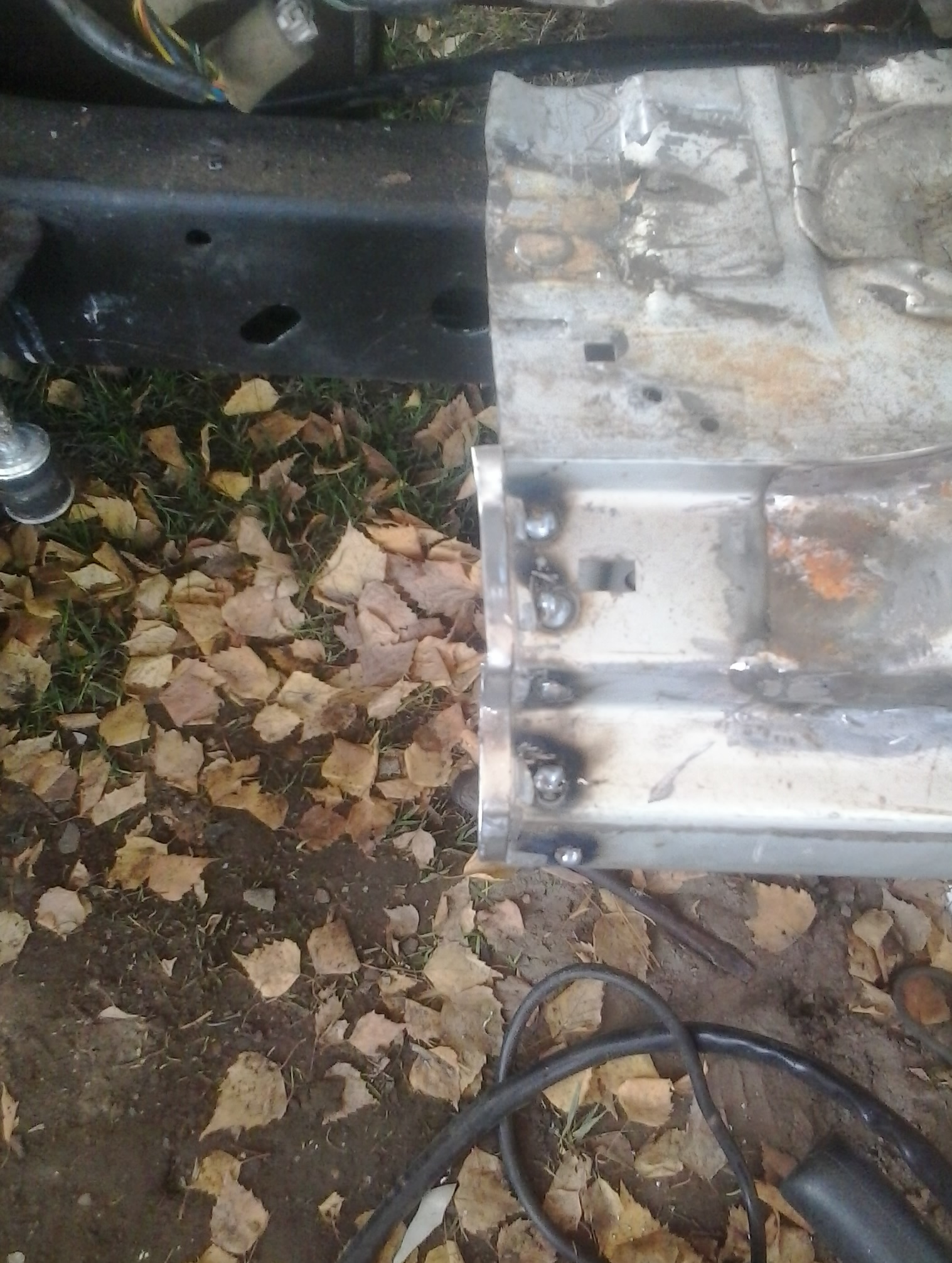

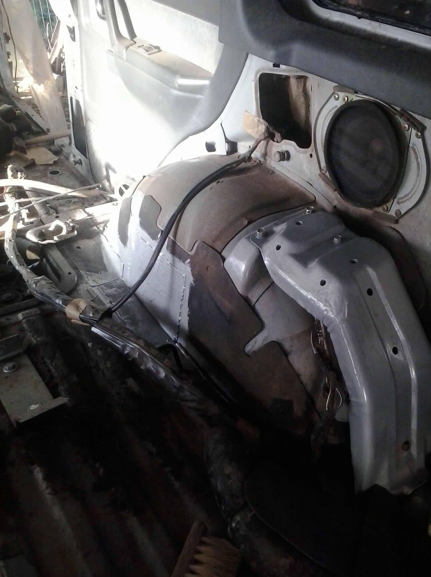

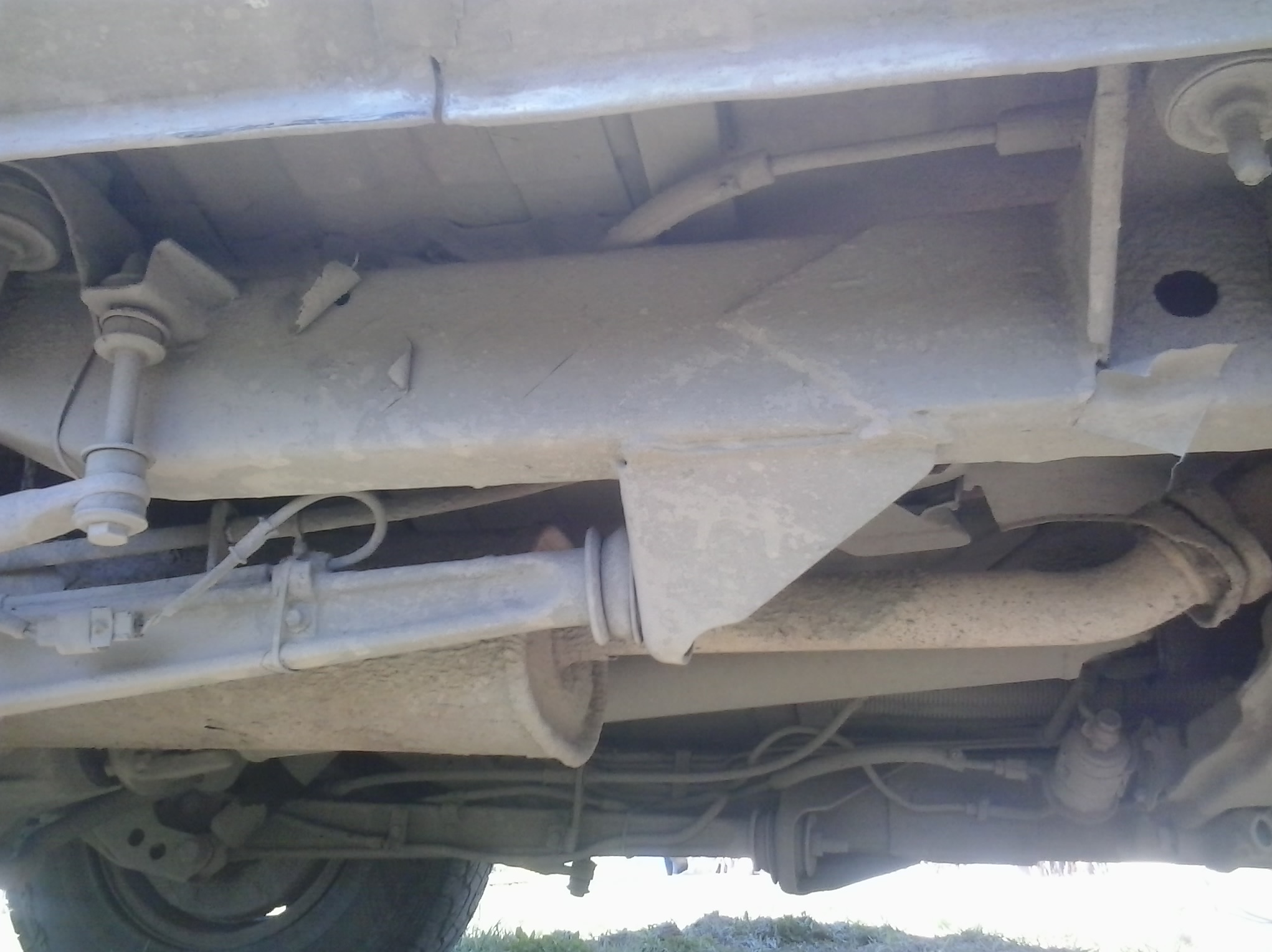

в пороги сделал вставку, так лучше делать шов на тонком железе. снизу пороги ещё уголком поверх шва усилены.
на задние арки потом тоже накладки поверх швов сделал.
под днище сделал усилители из профильной трубы 20х40. по 4 усилителя на сторону.

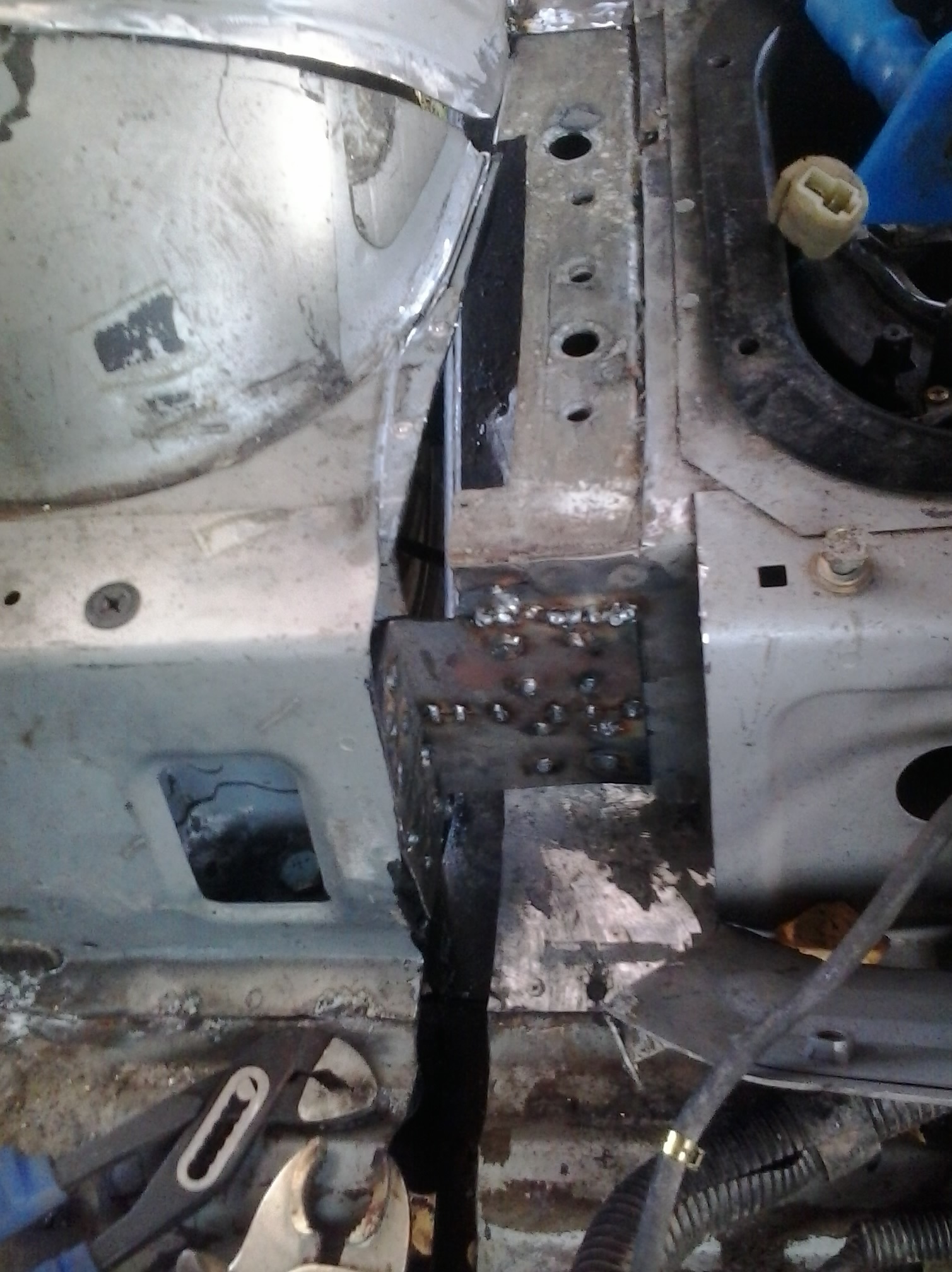

МДМ
Сообщения: 2186
Откуда: Пермь
Откуда: г. Пермь

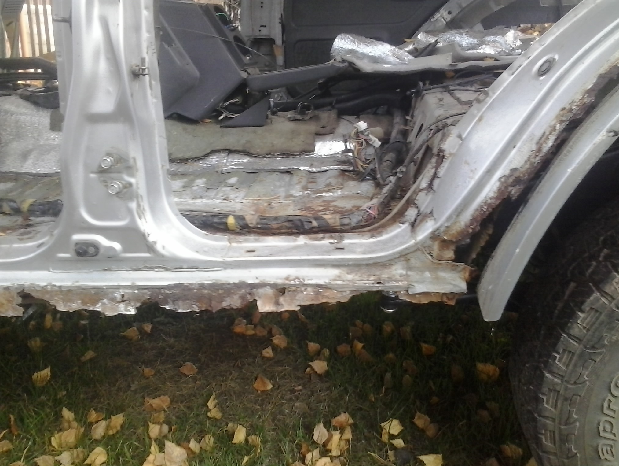

Сообщение МДМ »

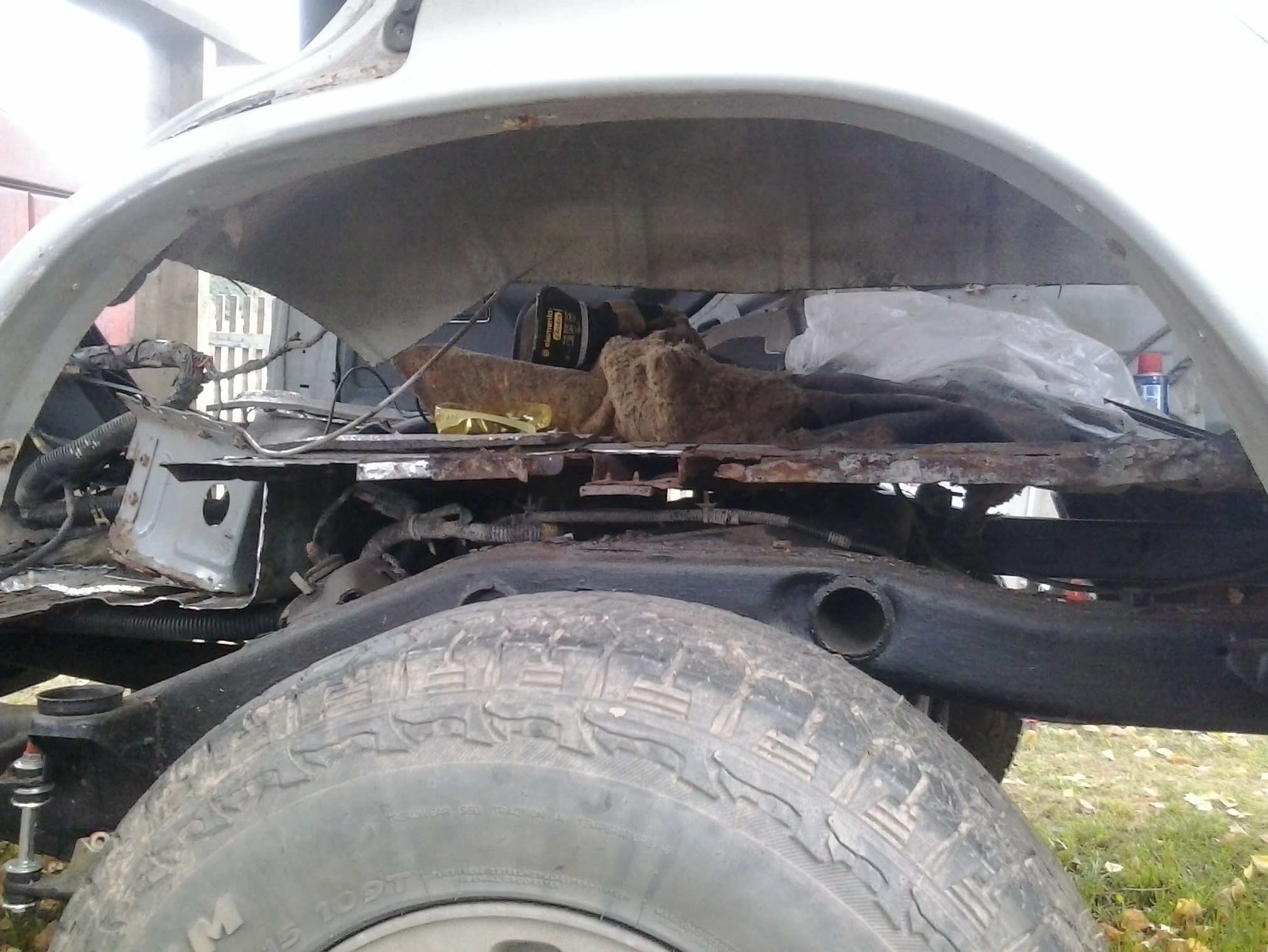

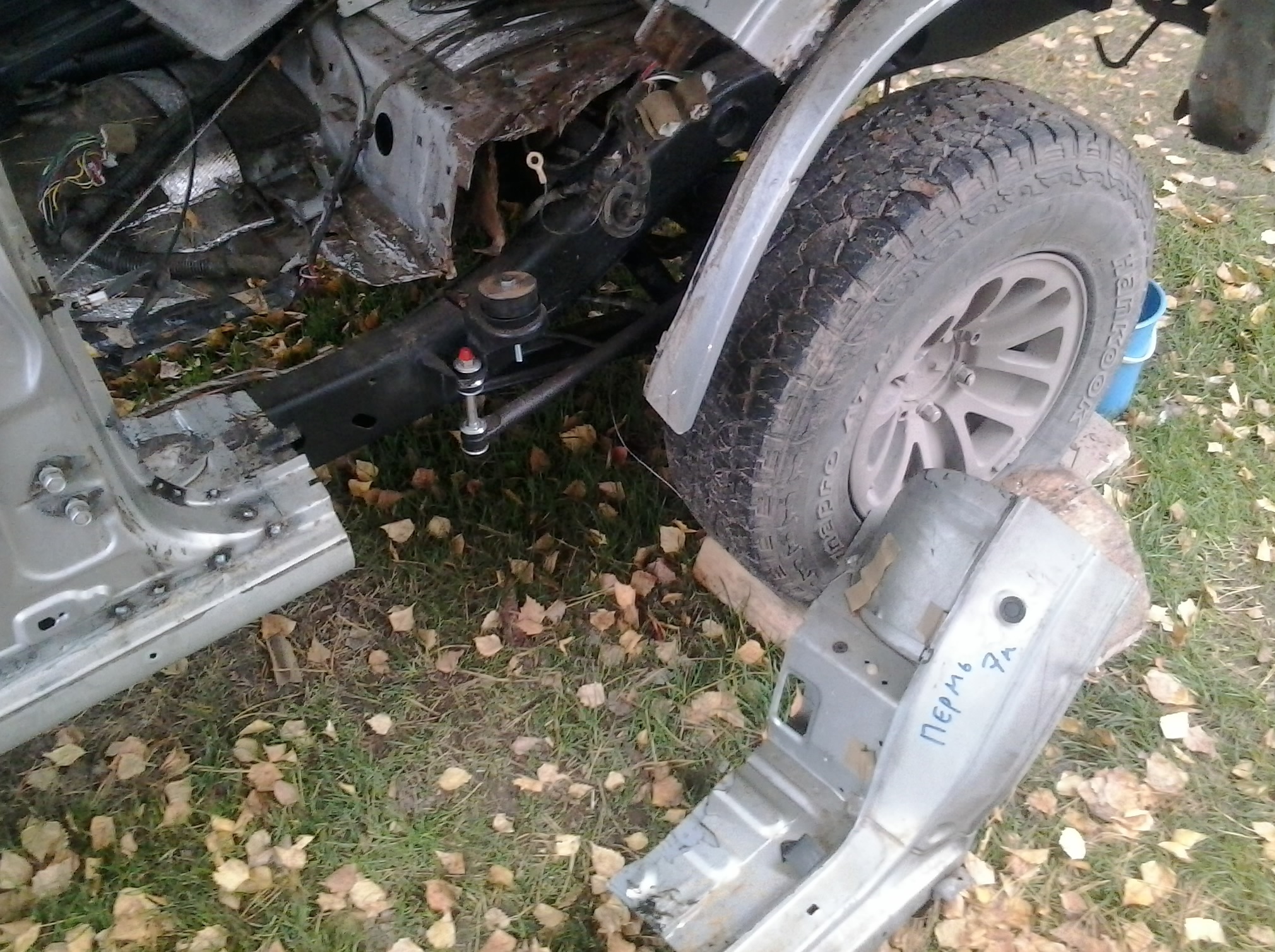

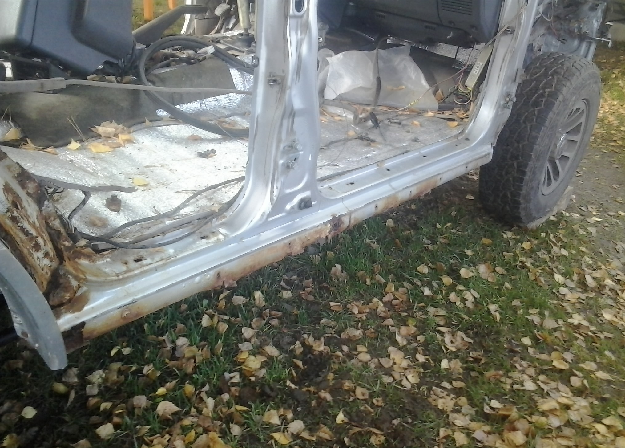

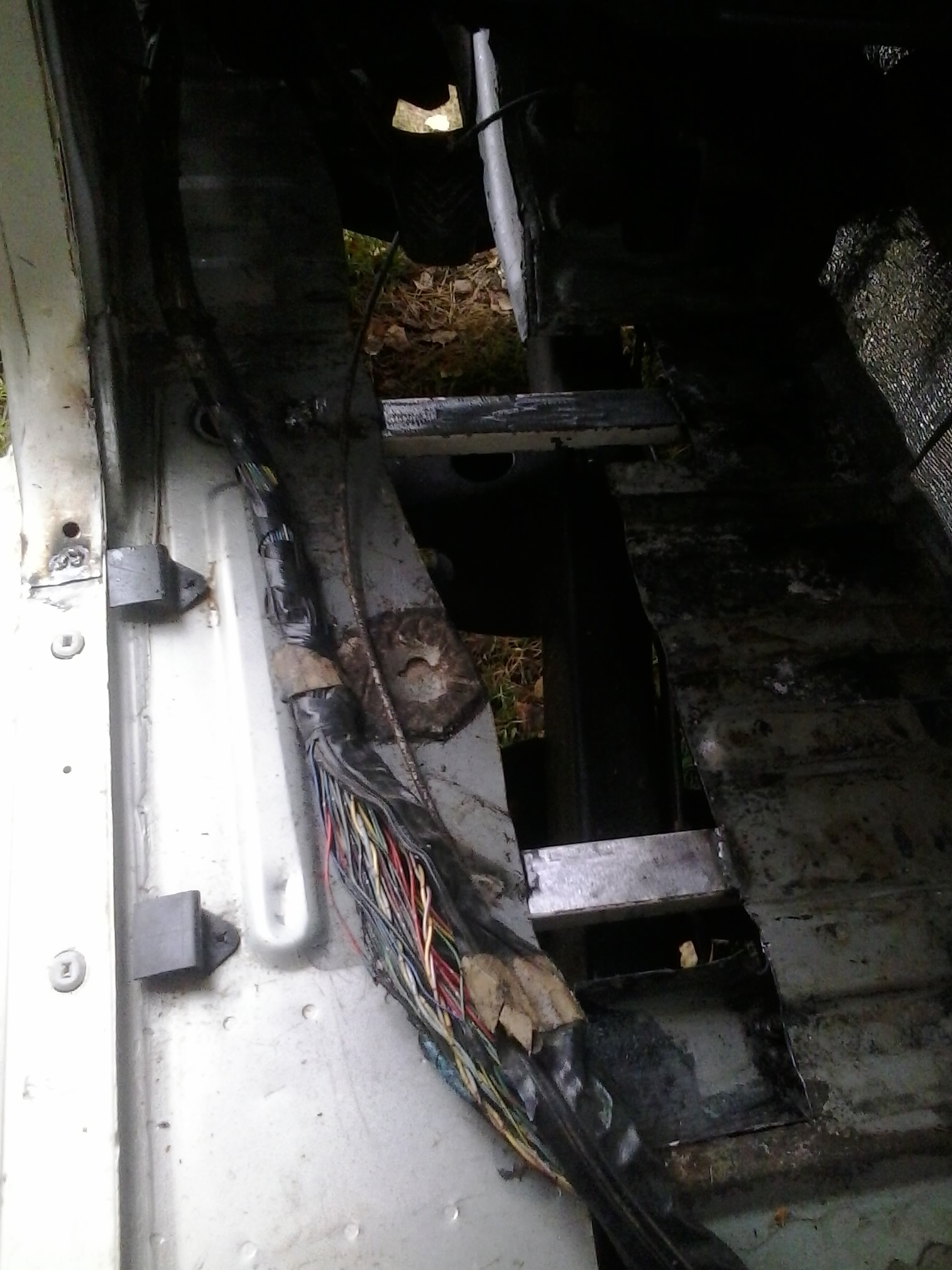

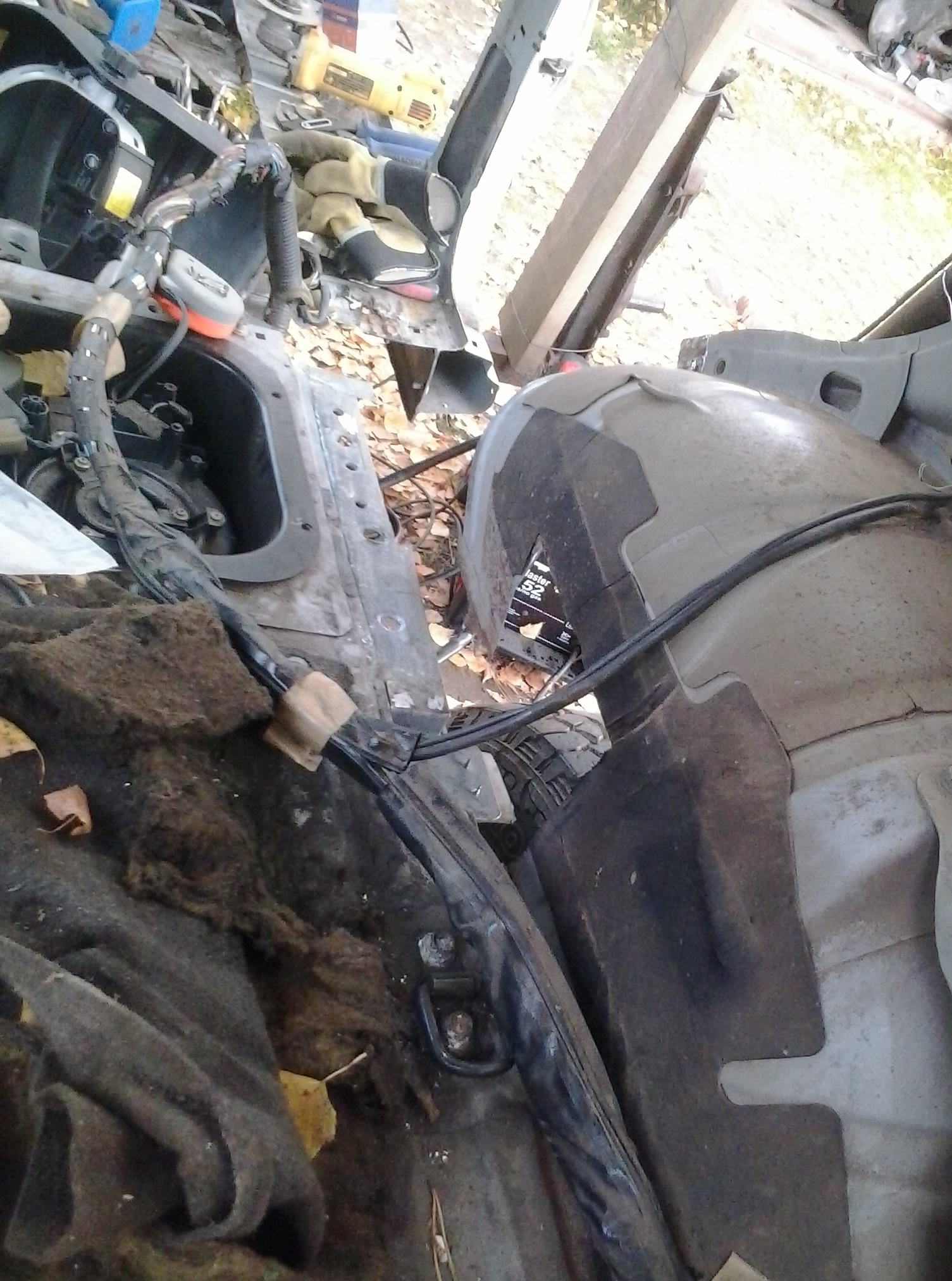

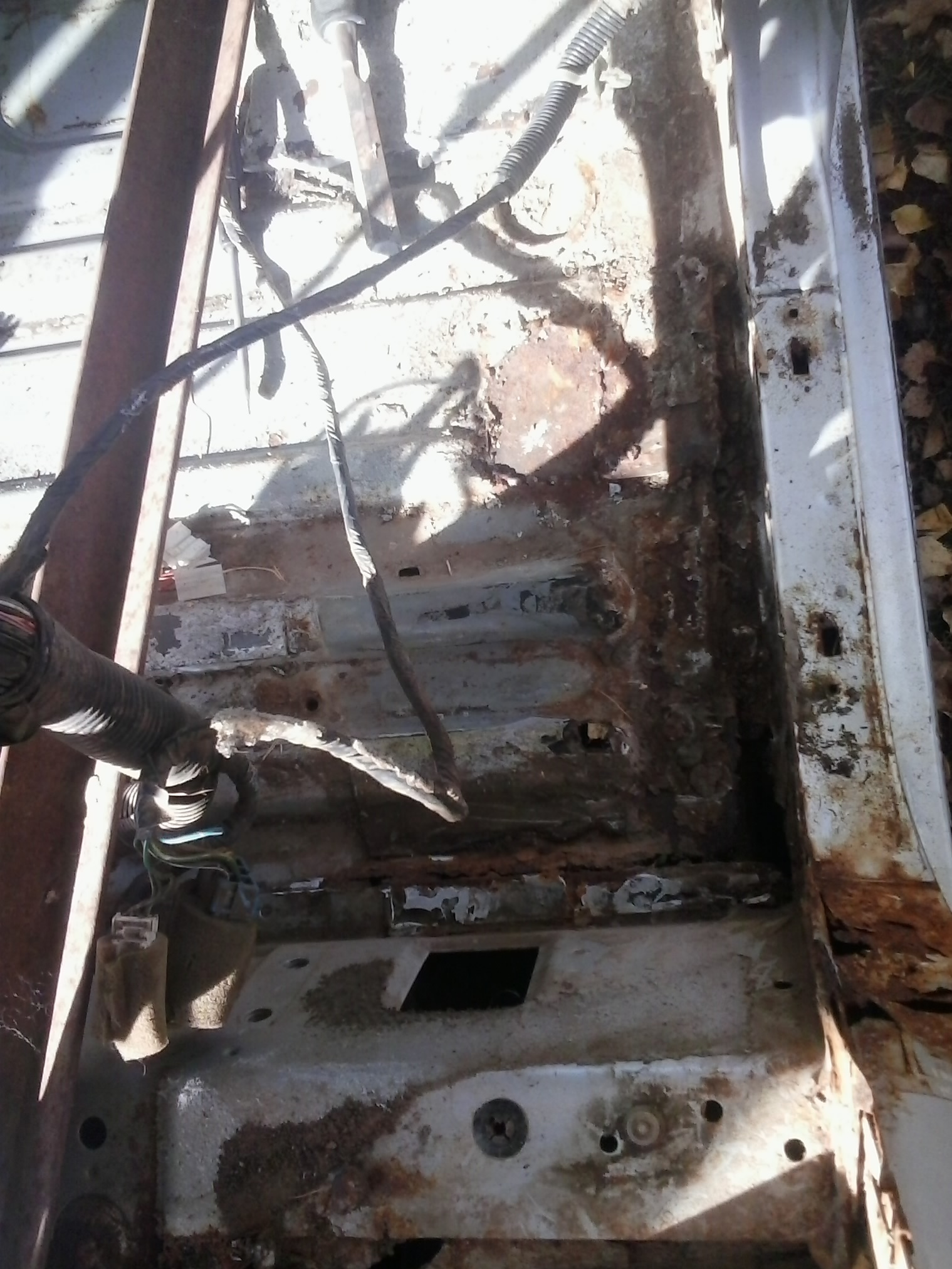

идём на левую сторону.
она была в таком виде:

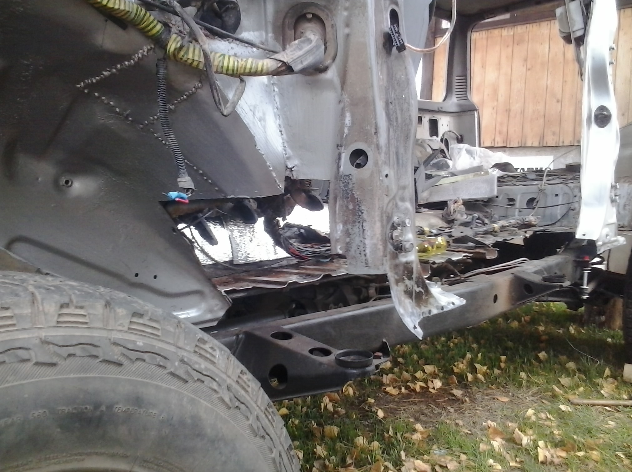

МДМ
Сообщения: 2186
Откуда: Пермь
Откуда: г. Пермь

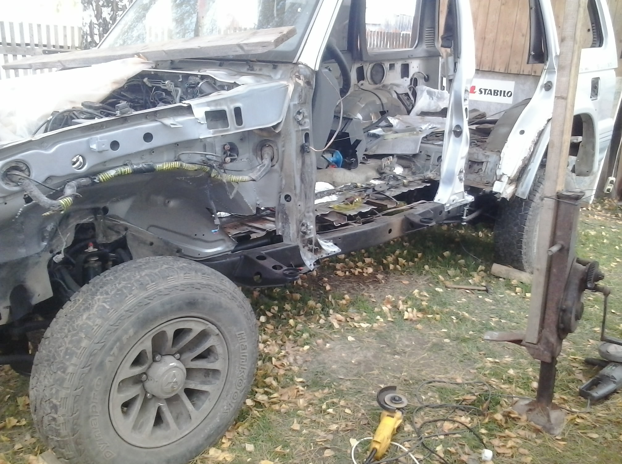

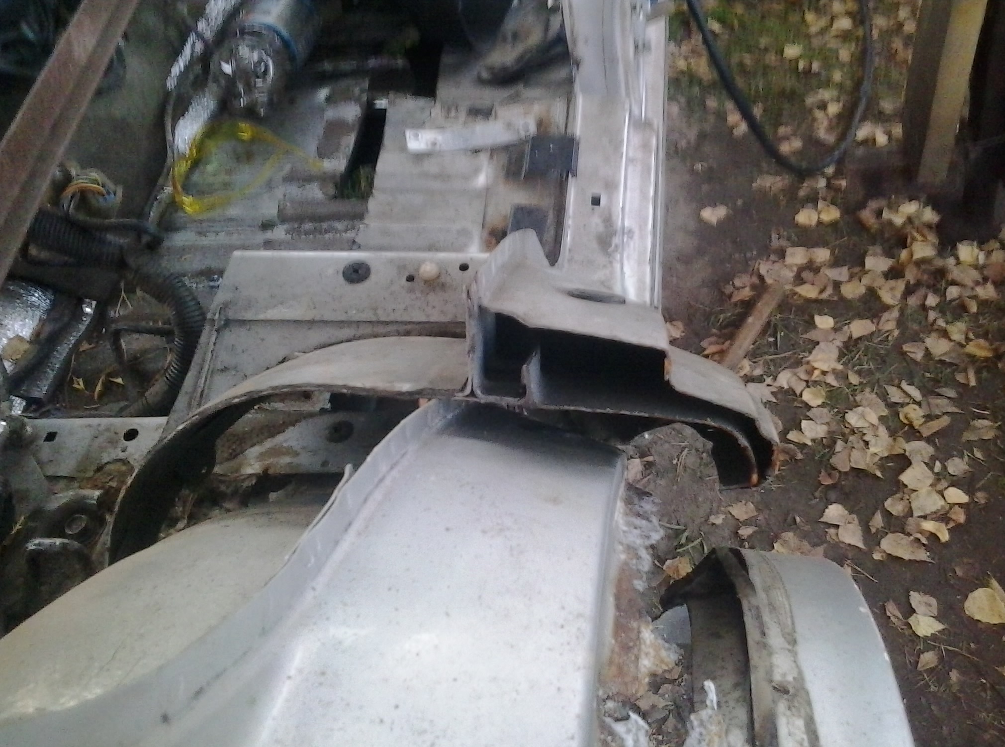

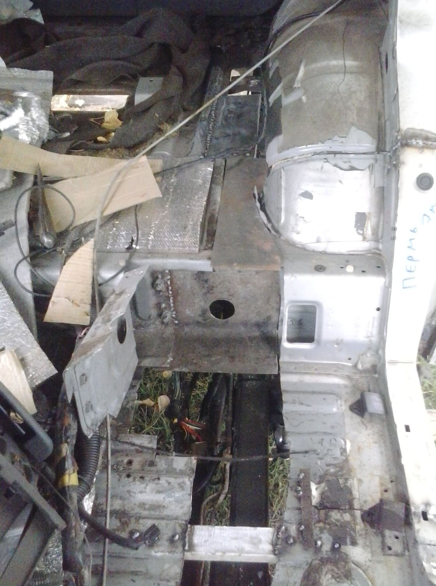

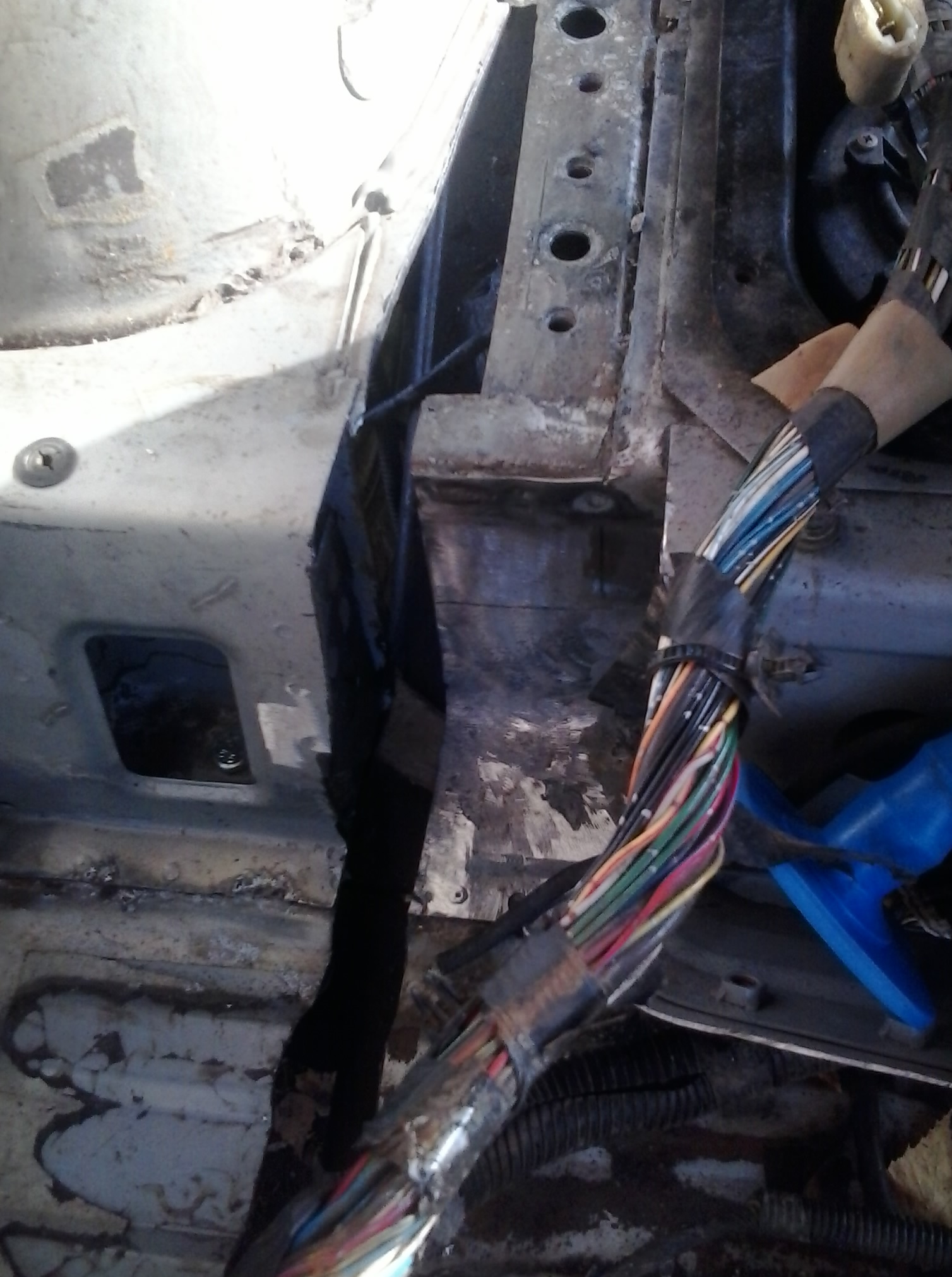

Сообщение МДМ »

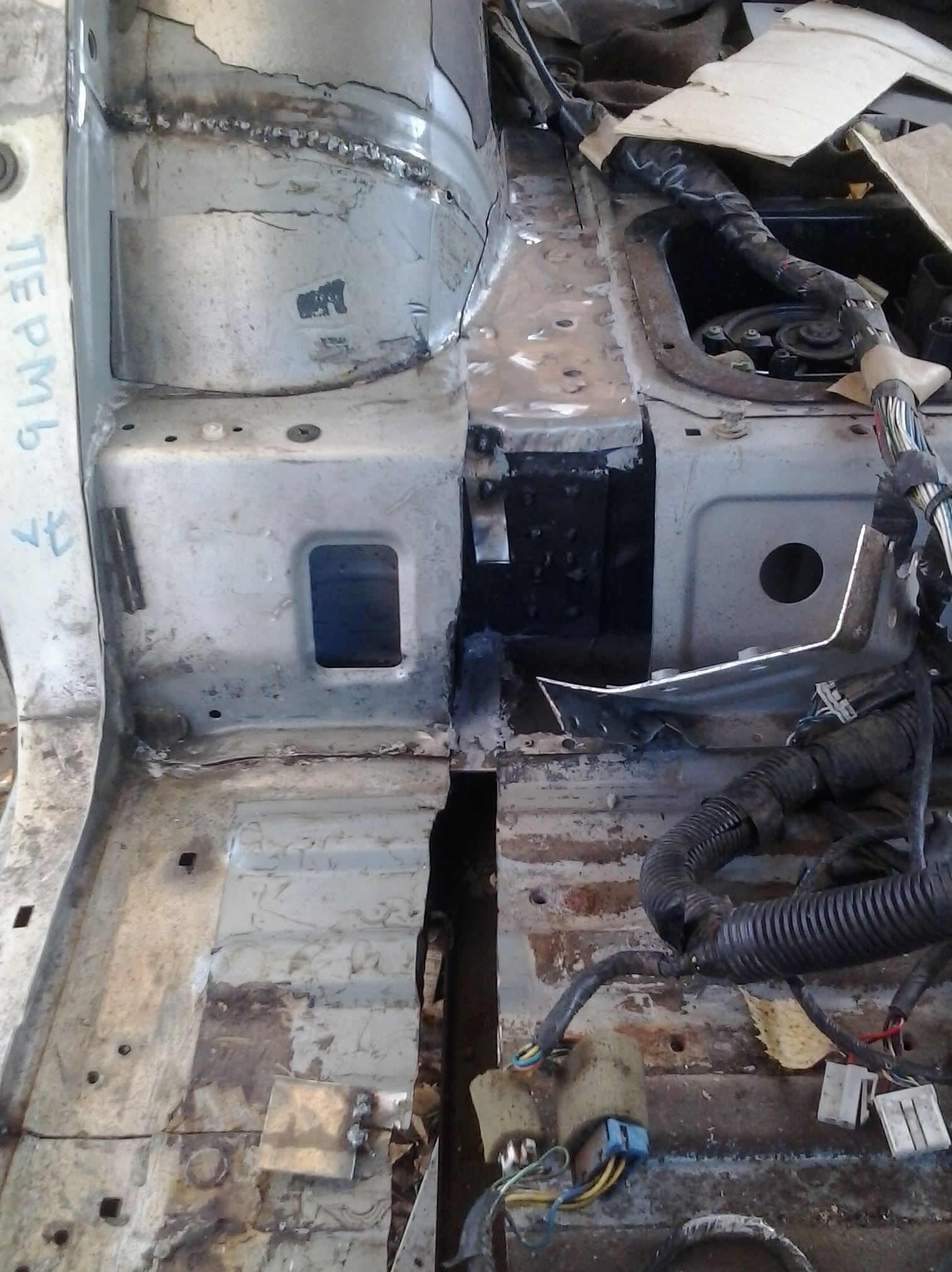

так же вырезаем всё ржавое, вставляем новое и усиливаем:

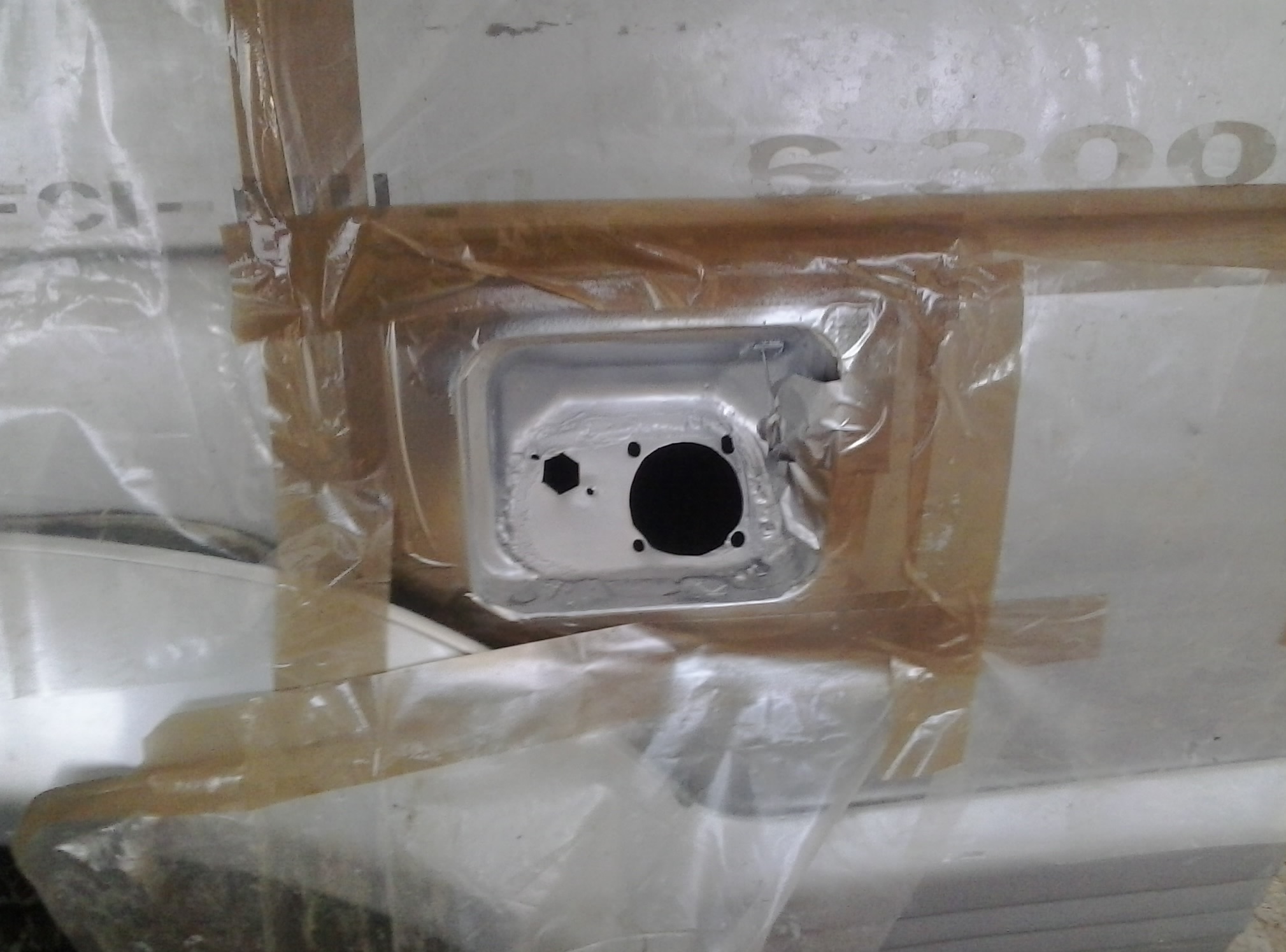

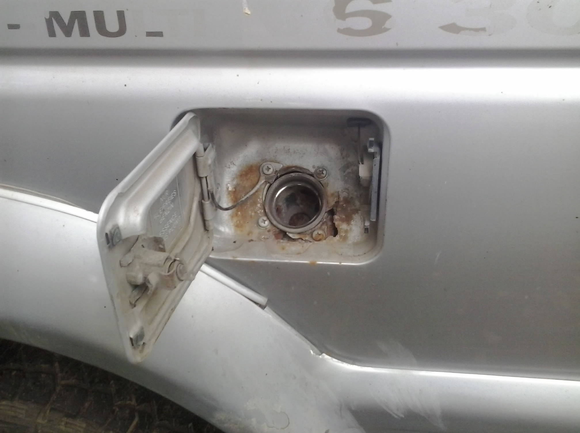

Сообщение МДМ »
продолжение.
так, некоторые фото.

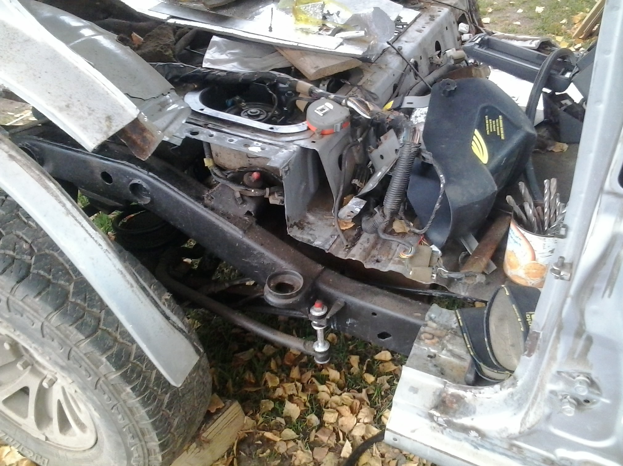

в лючке б/б сделал новую площадку. заливную горловину бензина сместил назад и врезал под лючок заправку для газа.

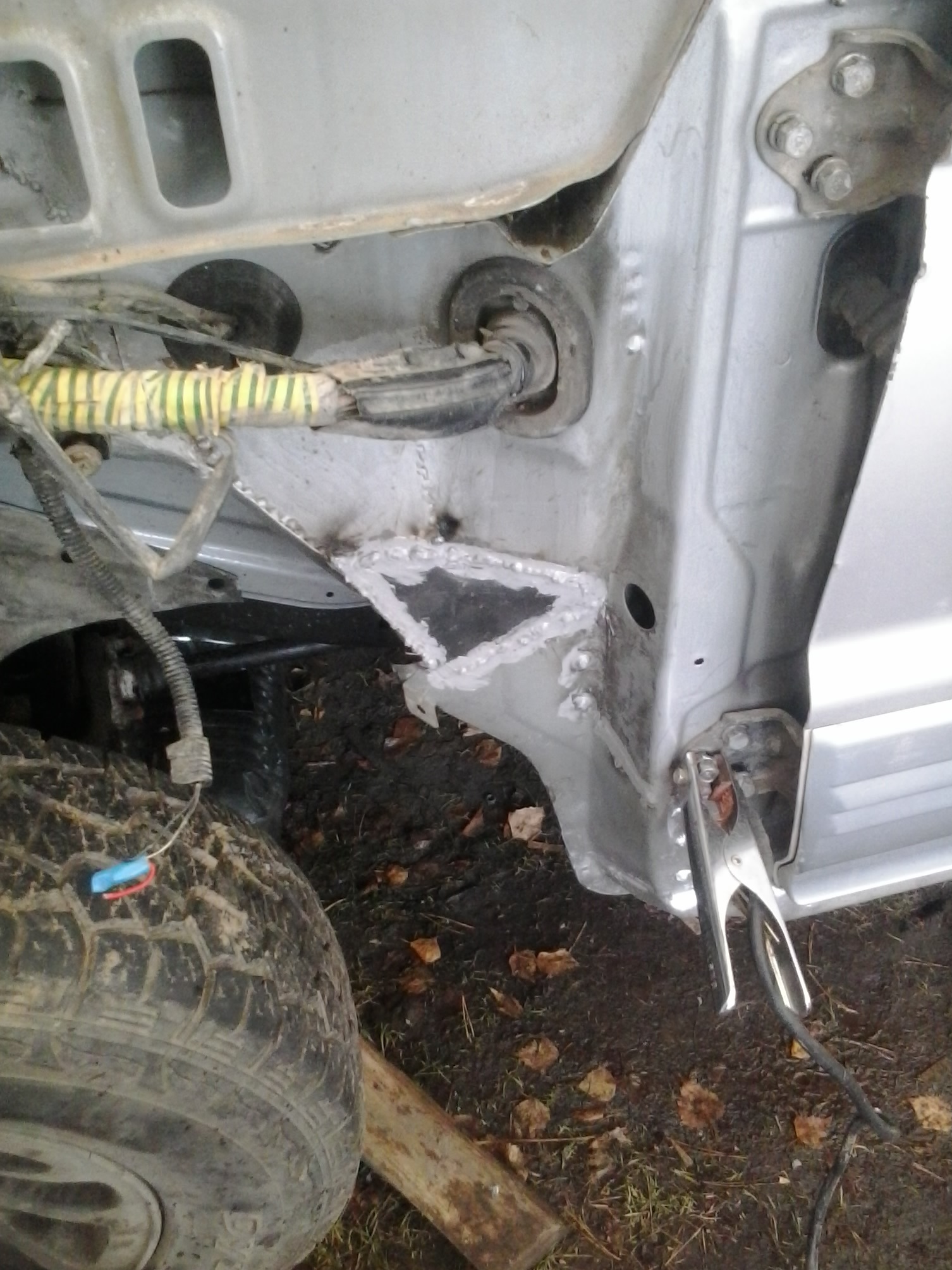

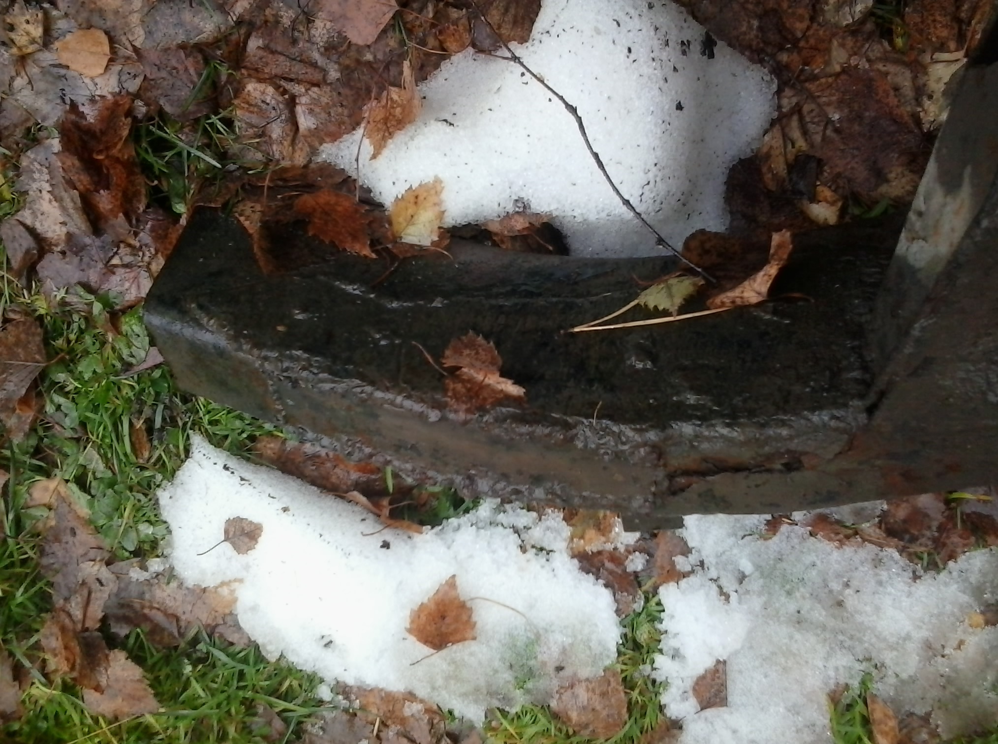

Сообщение МДМ »

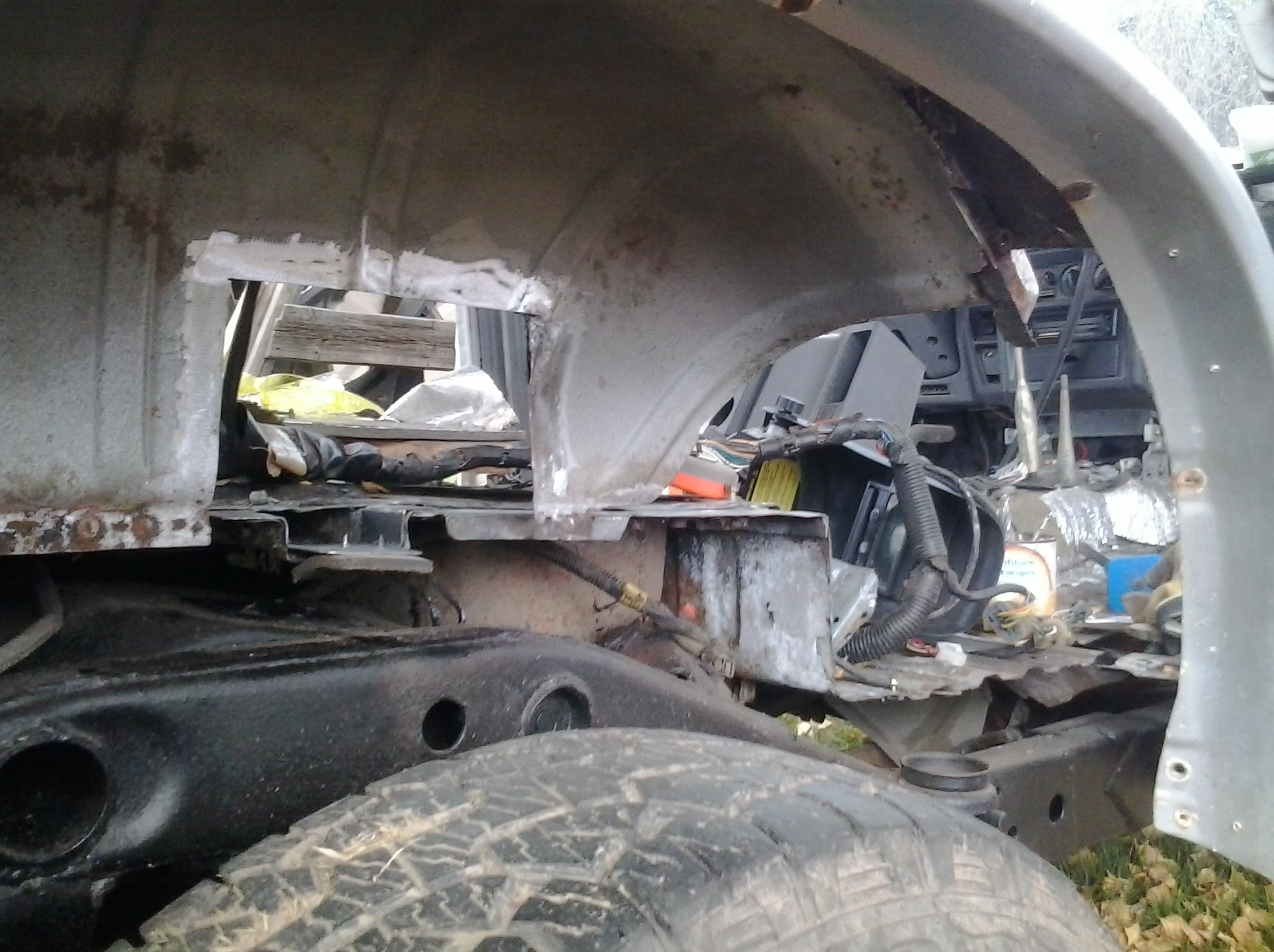

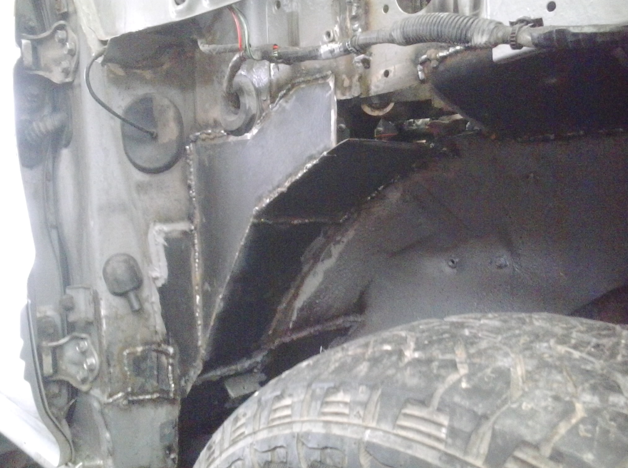

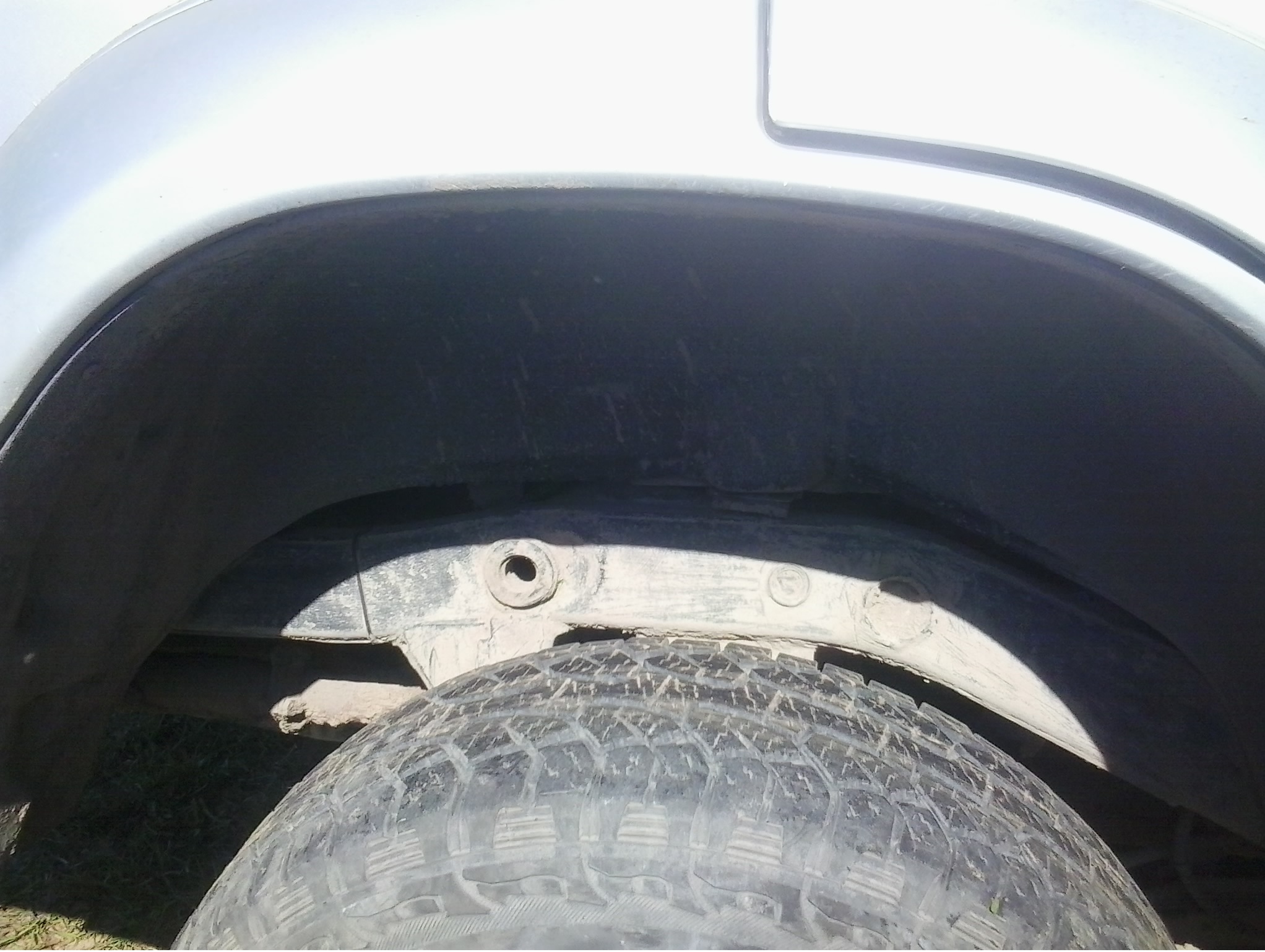

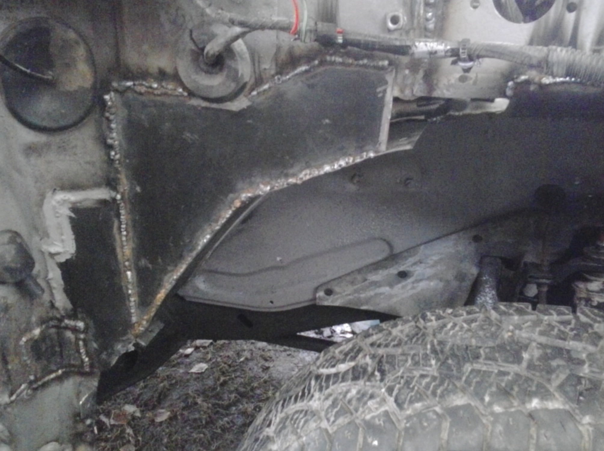

последний штрих (в этом году) -передние арки.
в следующем году займусь задними крыльями, передком.

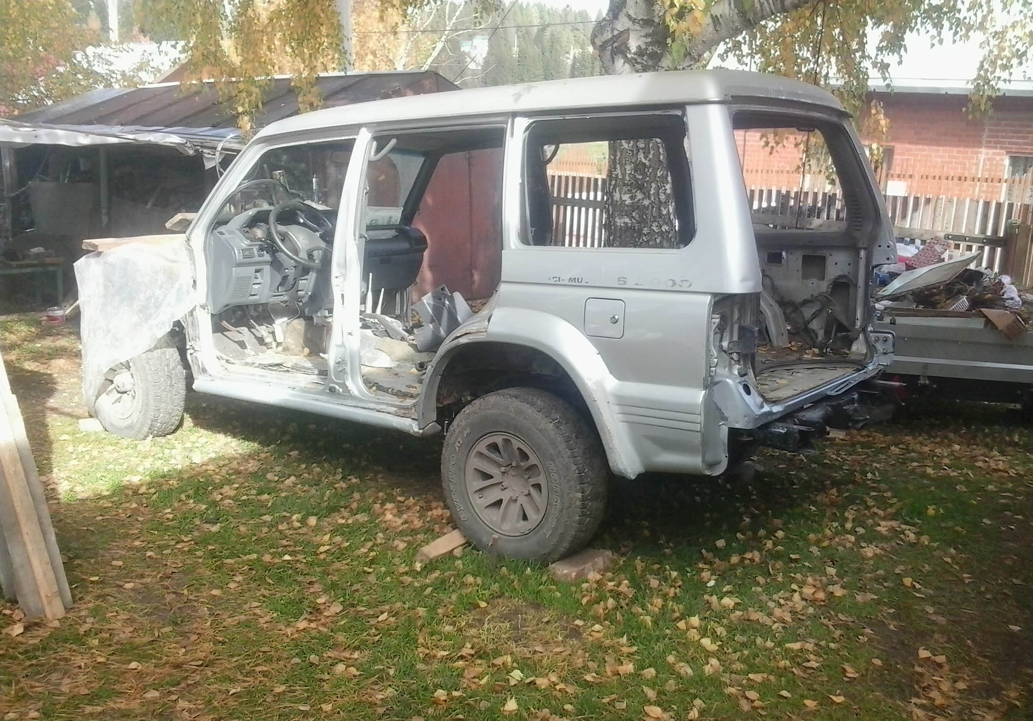

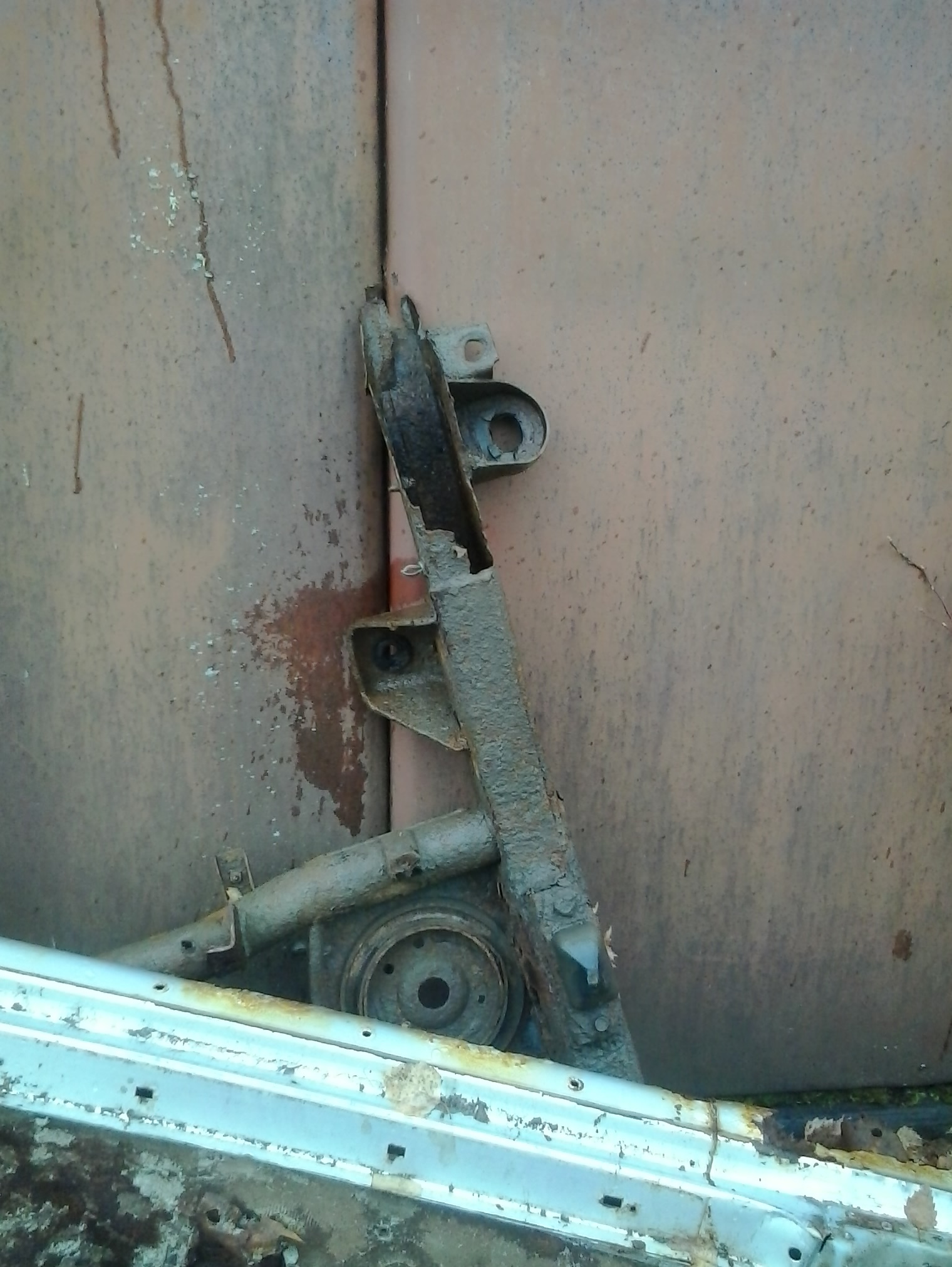

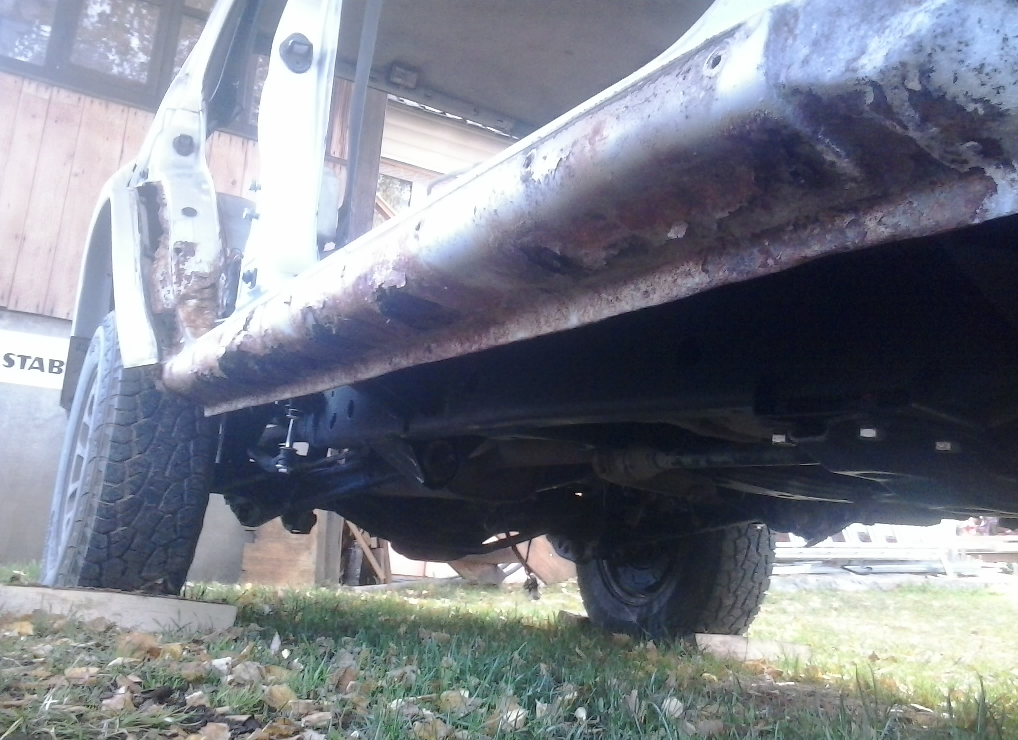

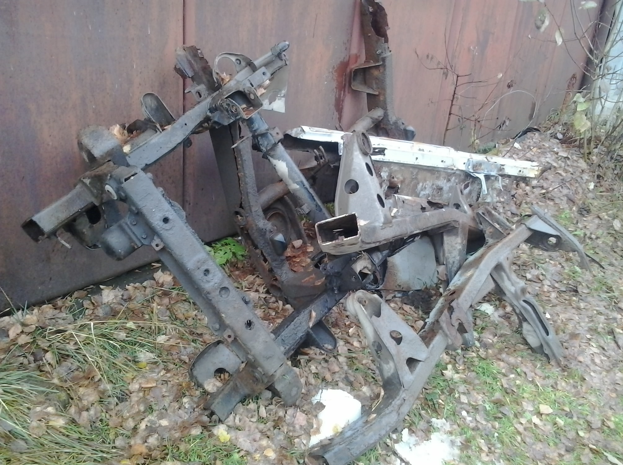

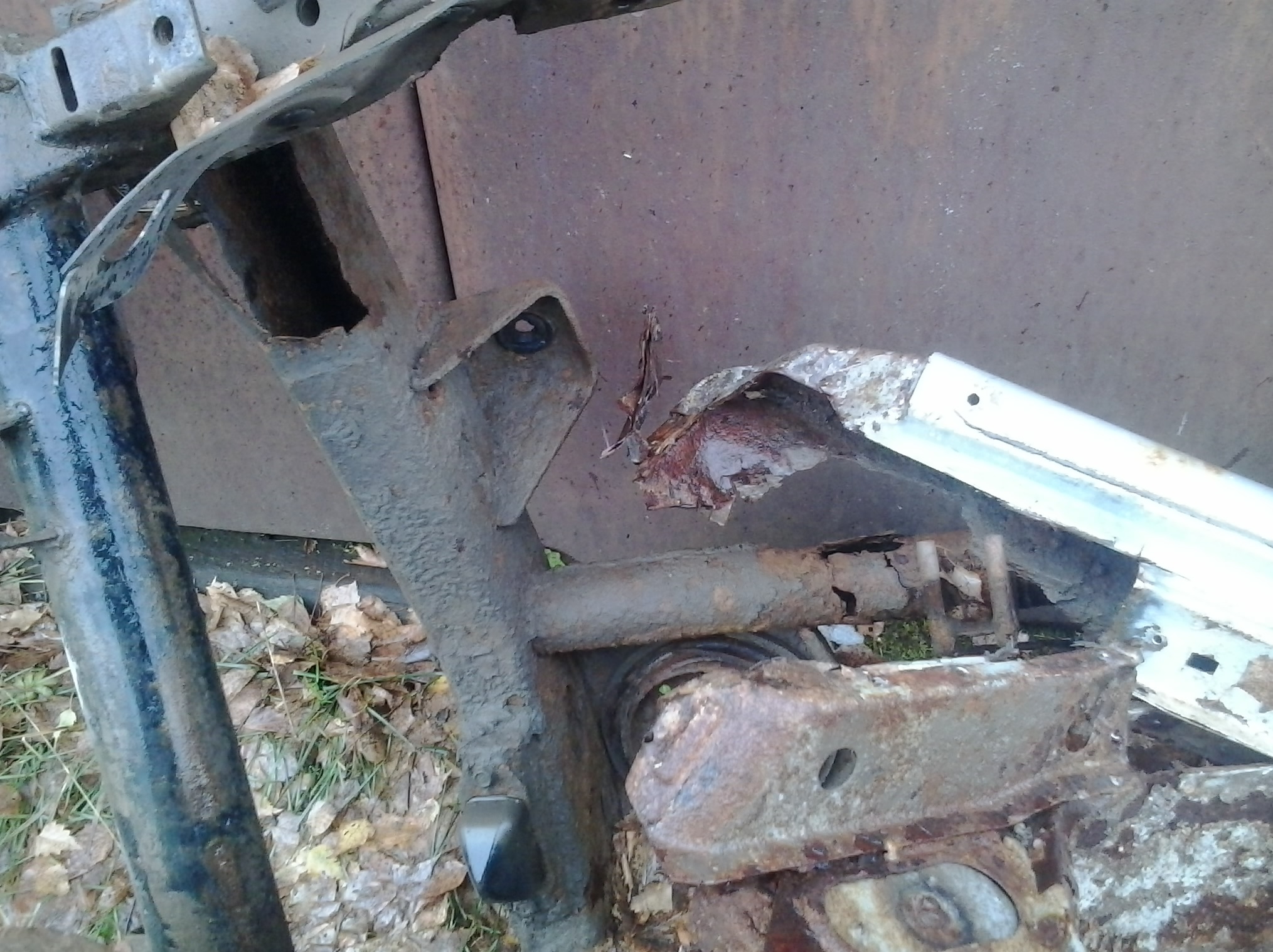

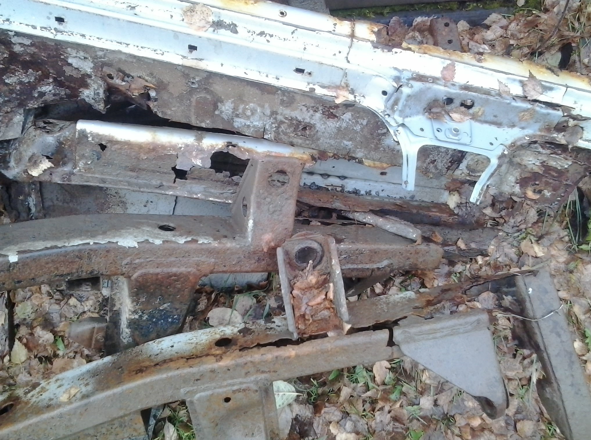

вот из этого хлама раньше состоял мой а/м... ::-[:
вся процедура заняла 1,5 месяца не каждодневной работы. в названиях фото есть дата и время, если что.

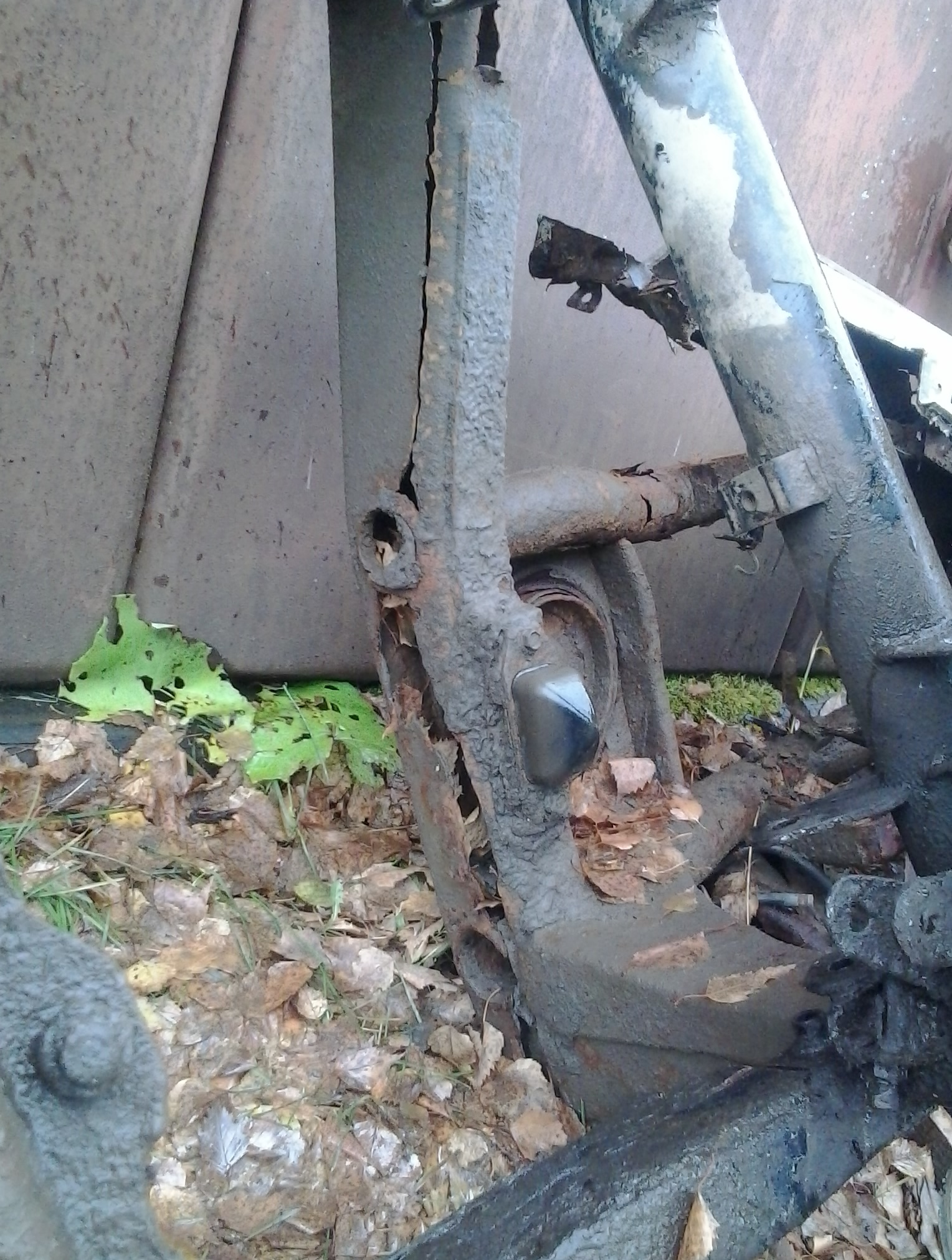

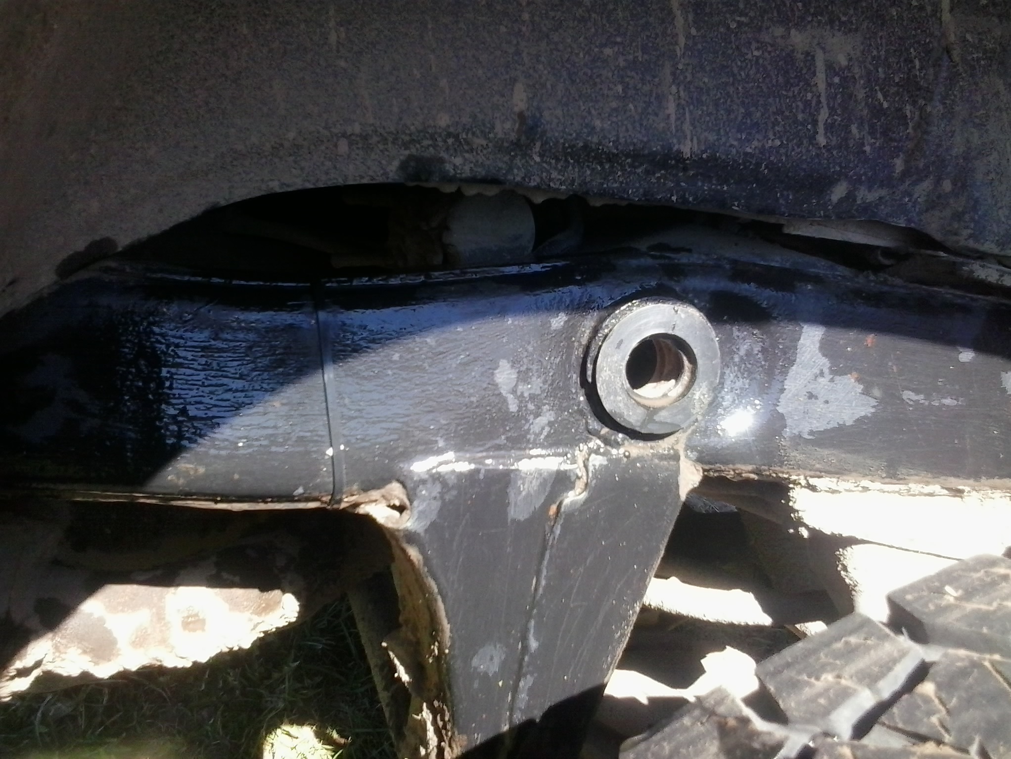

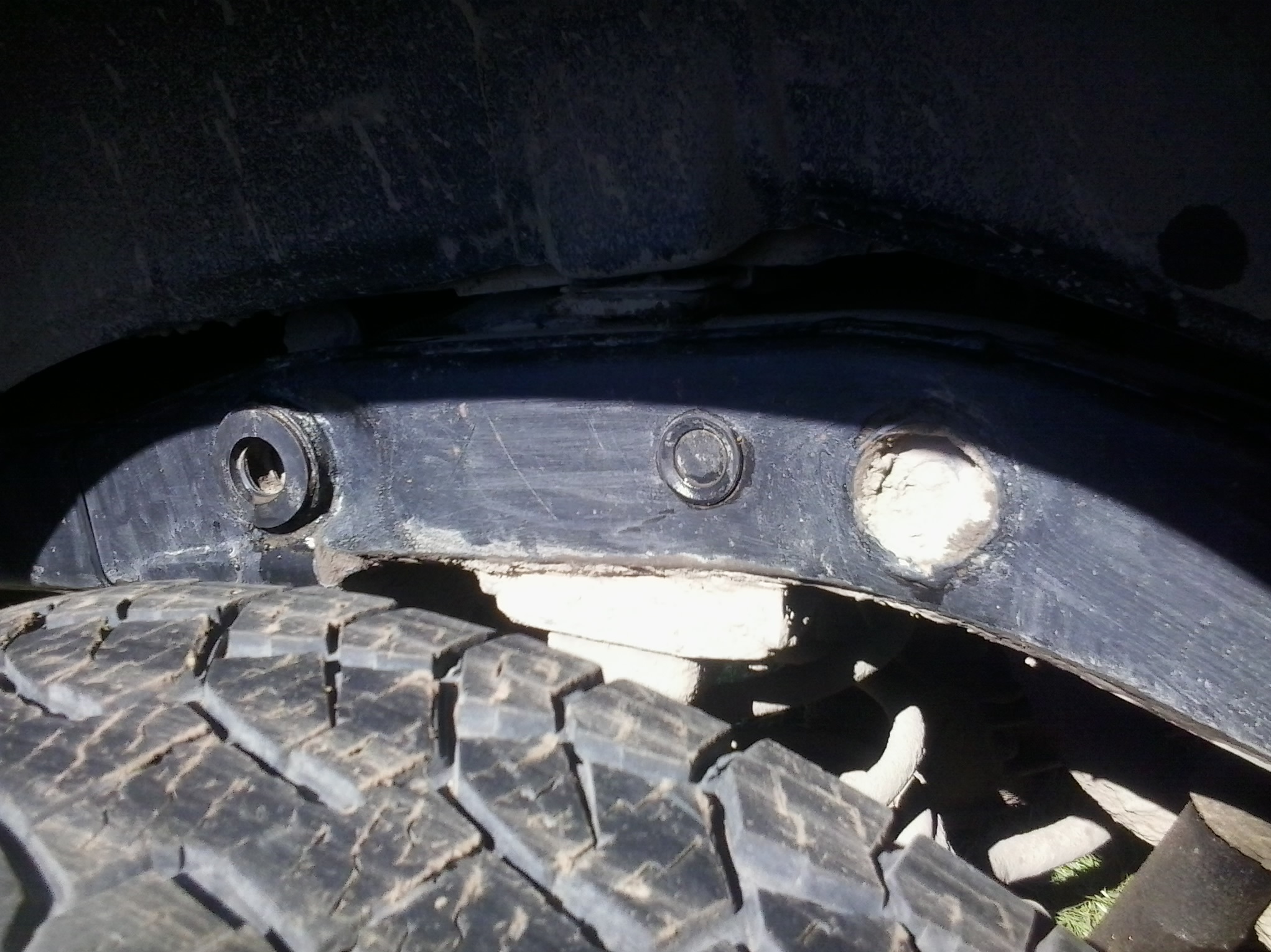

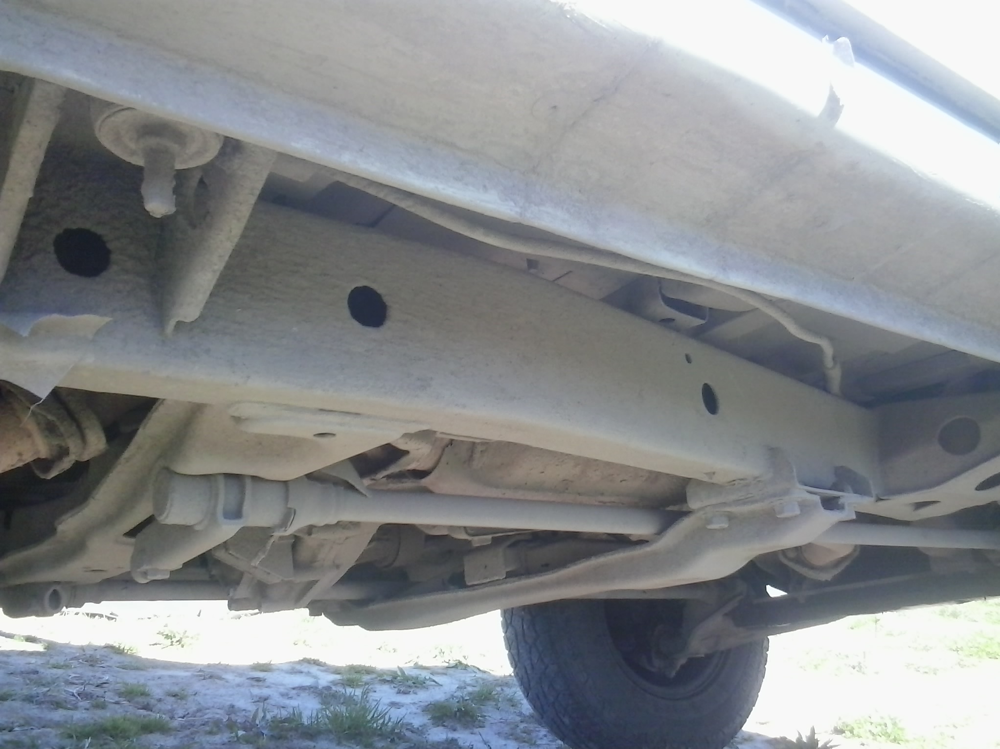

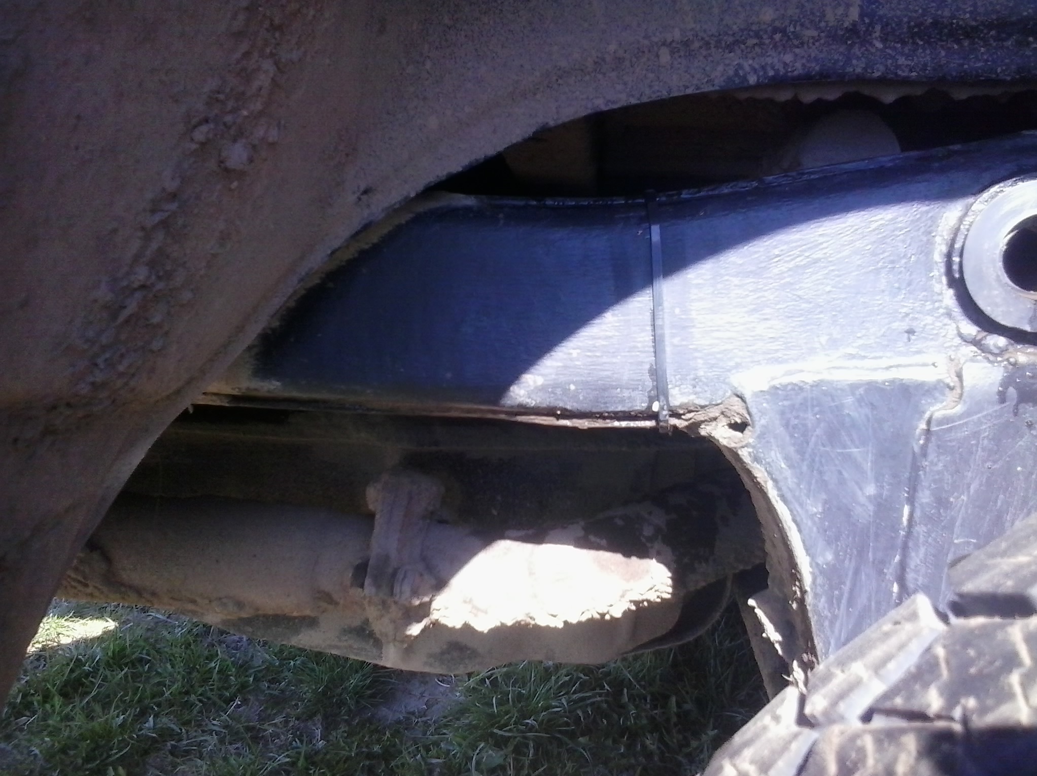

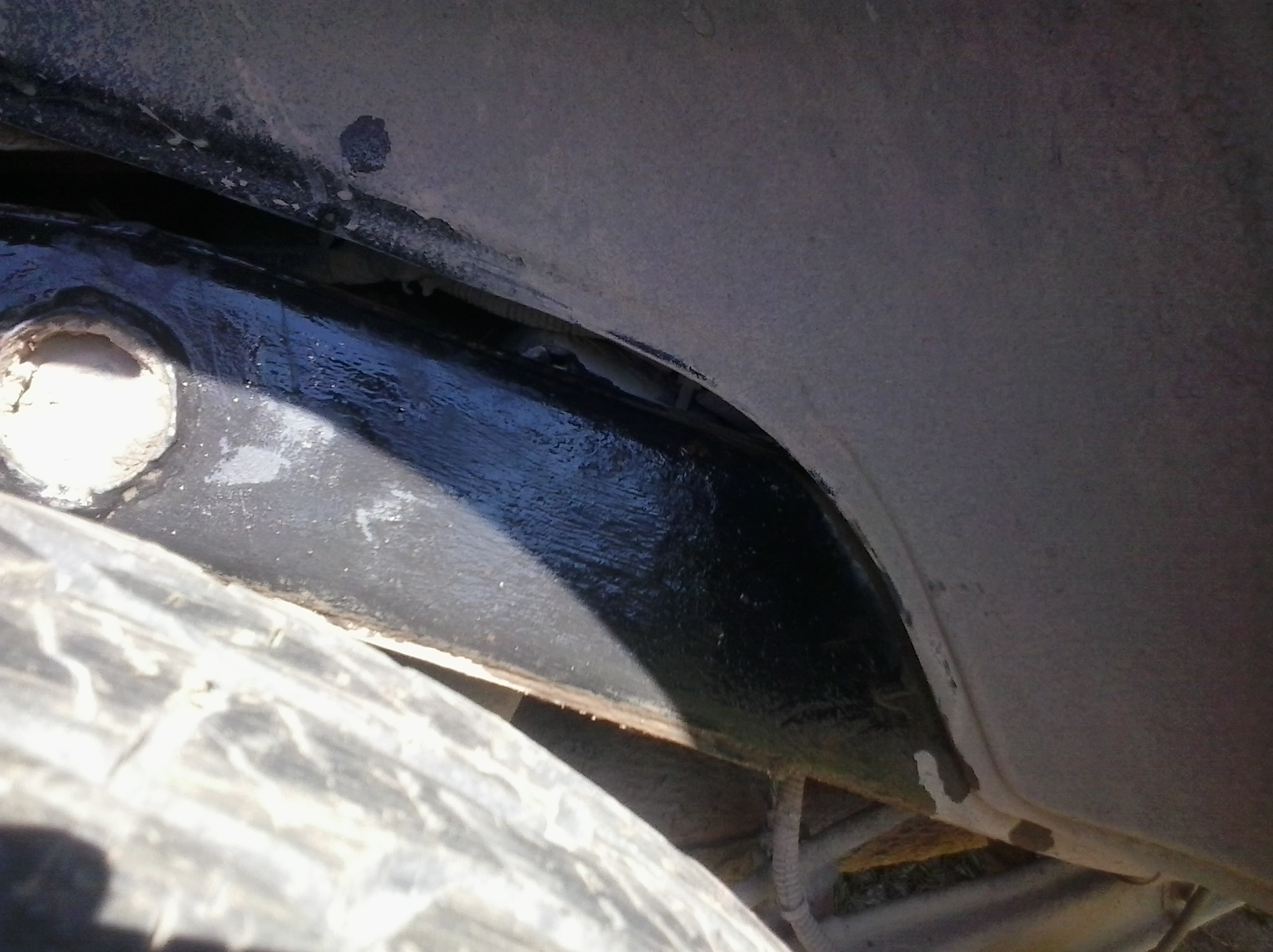

состояние рамы после полугода эксплуатации.
заливал нигрол в раму, затыкал заглушки и зафоткал для истории.
краска была из касторамы 3 в 1 стоп ржавчина.
в некоторых местах есть очень маленькие рыжики, но их очень мало. потом закрашу.

Дим!
А что за краска из касторамы? (можно ссылку)
По фоткам не очень понятно, что с поперечными трубами сделал.
Я так понял, что переднюю заглушил намертово, а во второй зачем такая резинка?
МДМ
Сообщения: 2186
Откуда: Пермь
Откуда: г. Пермь
Сообщение МДМ »
dvm99 писал(а):Дим!
краску эту я недавно ещё прикупил. зафоткаю баночку и покажу.
передняя труба на праворульной раме была заглушена изначально.
я вчерас заглушечку достал и налил туда маслица... потекло из каких-то щелей...
в другую (заднюю) трубу я вставил резиновую муфту-переходник из магазина сантехники. по наружнему диаметру она как раз в эту трубу входит, а во внутреннее отверстие вставляется пробка от какой-нибудь бутылки пластиковой.
кстати, масло залив в раму -оно течет из самых непредсказуемых мест. всю площадку испортил. и дальше оно изливается везде, где остановишься. чую, завтра будут вопросы про масло от соседей по дому.

МДМ писал(а):передняя труба на праворульной раме была заглушена изначально.
Т.е. заварена штатно? :=-O: Или это уже колхоз?
МДМ писал(а):в другую (заднюю) трубу я вставил резиновую муфту-переходник из магазина сантехники. по наружнему диаметру она как раз в эту трубу входит, а во внутреннее отверстие вставляется пробка от какой-нибудь бутылки пластиковой.
Сижу, вспоминаю, в которую из труб вентиляция заднего моста выведена :*SCRATCH*: Кажись как раз во вторую... Тогда её нельзя наглухо затыкать... Или тогда ставить на неё паро-воздушный клапан (типа сапуна)... Или выводить вентиляцию под капот (что лучше всего).
