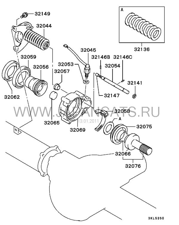

32045 дальше сам догадаешся?

Не сразу.Смайлик204 писал(а):32045 дальше сам догадаешся?
Датчег на самом мосту?

MR 196931 Датчик включения переднего моста
находится судя по картинке на машинке на правой полуоси.

Да, на нем, снять защиту надо , разъединить кабель справа на раме и ключиком (19 или 21 не помню ) открутить датчик, если менять, то провода лучше сразу откусить кусачками, чтоб не мешали, а вот закручивать не удобно, там датчик идет с полуметровым кабелем , который постоянно перекидывать и перекручивать надо, чтоб не повредить, но все в целом реально.Nbf писал(а):

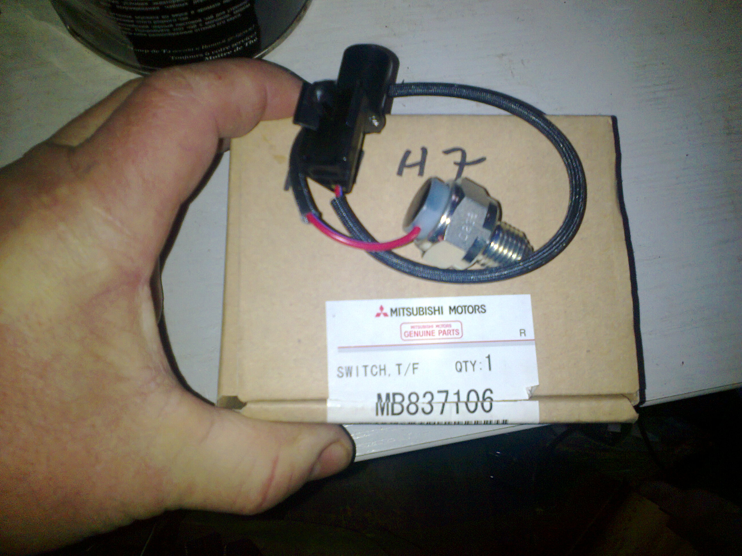

Вчера перепаял все датчики на своей раздатке (цепь меняю) и как раз первый датчик не работает (все время замкнут). новый 1500р. стоит... сегодня попробую разобрать свой, правда не особо представляю как его можно развальцевать...homa70 писал(а):Доброго всем времени суток! Хочу поделиться опытом ремонта индикации SS. Когда купил паджерика, то практически постоянно моргала лампа межосевой блокировки и, соответственно, лампа ABS горела постоянно. Иногда, после того как подергать рычаг SS, лампа блокировки гасла, но не надолго. Изучив различные мануалы, почитав форум определил что виноват датчик который находиться на раздатке ближе всех к движку. Открыл лючок, ражковым ключом открутил датчик ессно оторвал от него провод( он был короткий и задубевший, разъем отсоединить не смог). Стал проверять на столе этот датчик простой контролькой. При надавливании на шарик (примерно в среднем положении) контролька, то загоралась,то гасла на лицо был "дребезг" контактов. Под рукой ничего подходящего не нашлось, заказывать было дорого, да и долго ждать( у нас с этим проблемы) решил попробовать отремонтировать этот датчик. Разогрев сверху датчика мастику, отковырял контакт и припаял проводок подлиннее, аккуратно развальцевал датчик(стараясь не отломить завальцовку), отделил пластиковую часть(куда подпаян провод с контактом) от металлического корпуса. Мне открылась такая картина (фотика не было под рукой, а до дома бежать далеко), шарик давит на толкатель, на конце толкателя приклепана П-образная пластина со слегка изогнутыми концами (_) (этими концами в пластиковом корпусе замыкаются два контакта-один конструктивно соединен с корпусом датчика, второй с проводом). Так вот один кончик пластины был обломан. Я подпаял кусочек тонкой жести на место недостающего контакта и собрал датчик (также аккуратно "завальцевал". Опять проверил контролькой и, о чудо, датчик нормально заработал. Установил на место, не забыв про регулировочные прокладки, проверил на ходу - все работало четко. С тех пор ABS не горит(только в момент включения зажигания), индикатор блокировки срабатывает как написано. В принципе ничего сложного.
- Дедон69

Re: индикация супер-селект
Фотку бы выложил.И этот датчик он когда исправный получается не замкнут или замкнут?У меня лежит новый,куплен по книге не знаю такой или нет.Он с шариком.МВ837106.Если на нем шарик нажать лампочка тухнет.А у тебя как? Другие датчики например МВ837105(датчик отключеной блокировки дифференциала)по идее это самый первый датчик и есть(что ты снимал) как работают?Могут быть с разными номерами элементарно из-за разной длины проводов.
