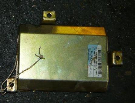

Re: Замена АКПП V4AW3 на V5A51 от GDI.
Сообщение НДА »
Узнал, что V5A51 отдельный блок управления. Скоро поставлю 5ст.АКПП.
