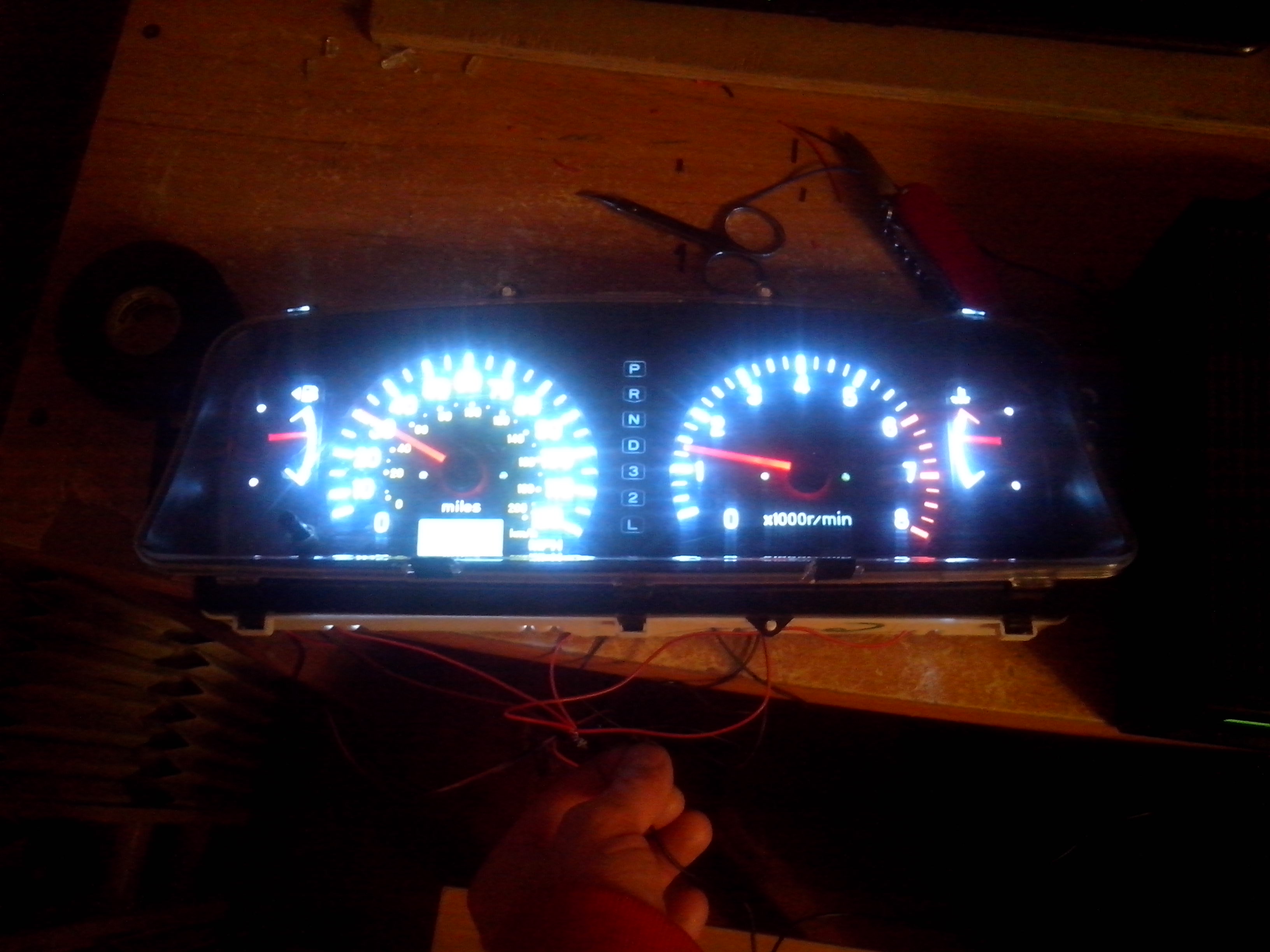

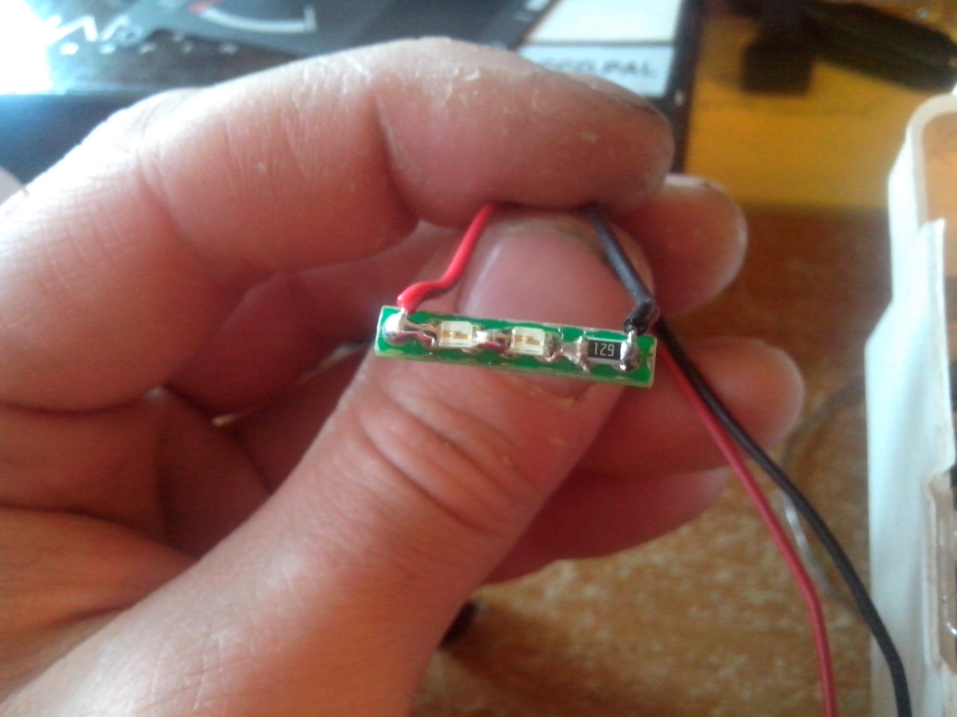

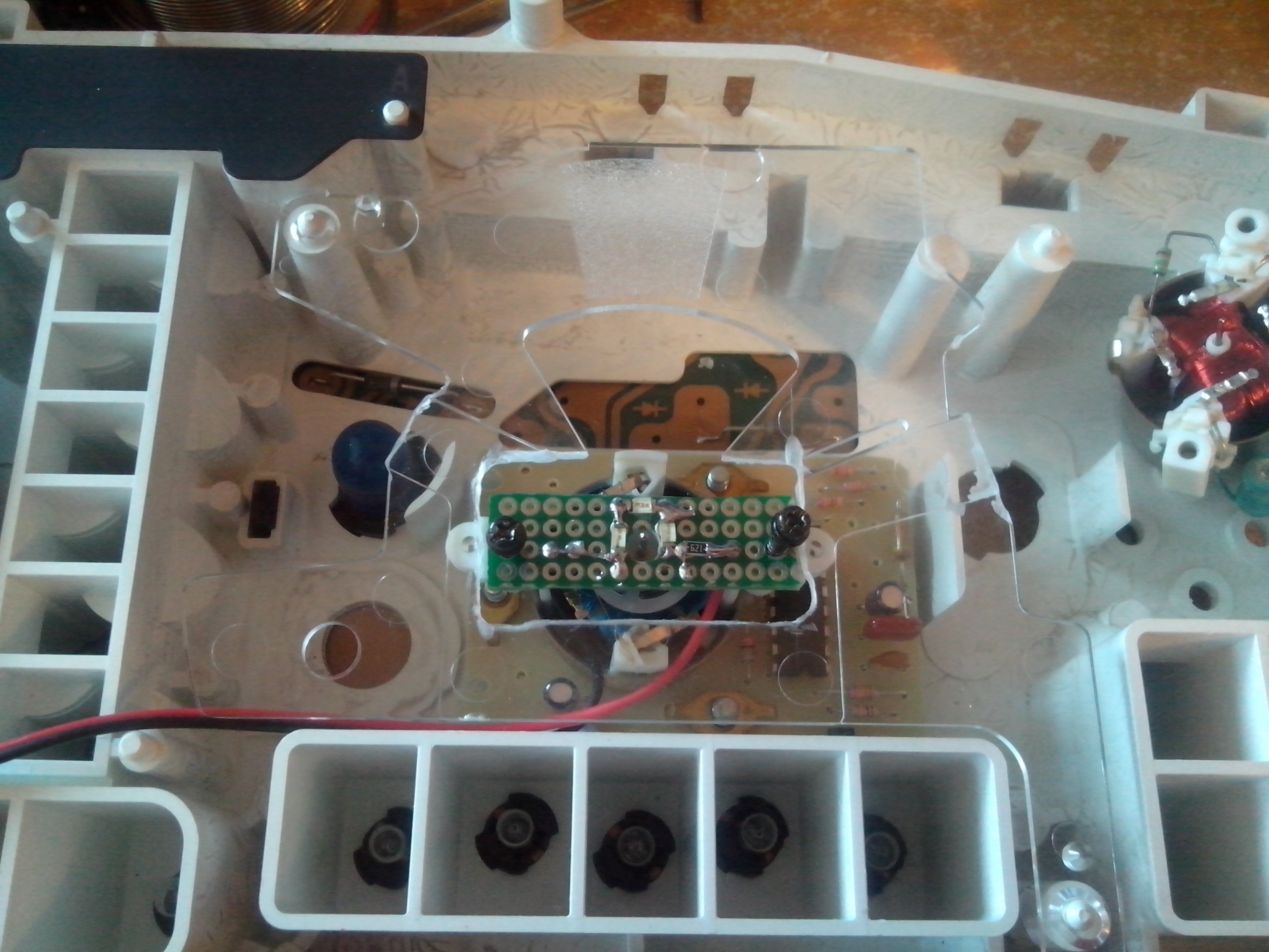

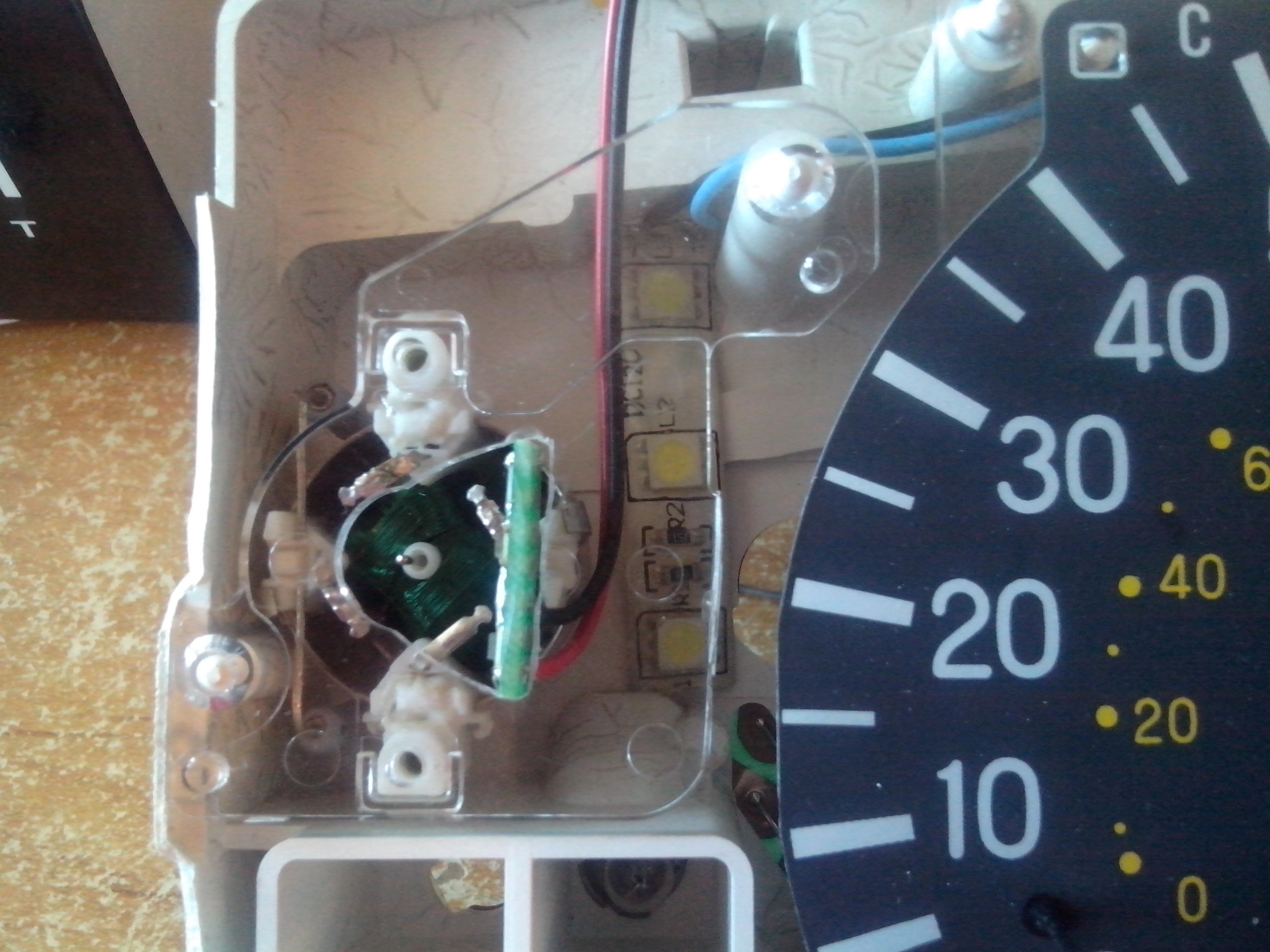

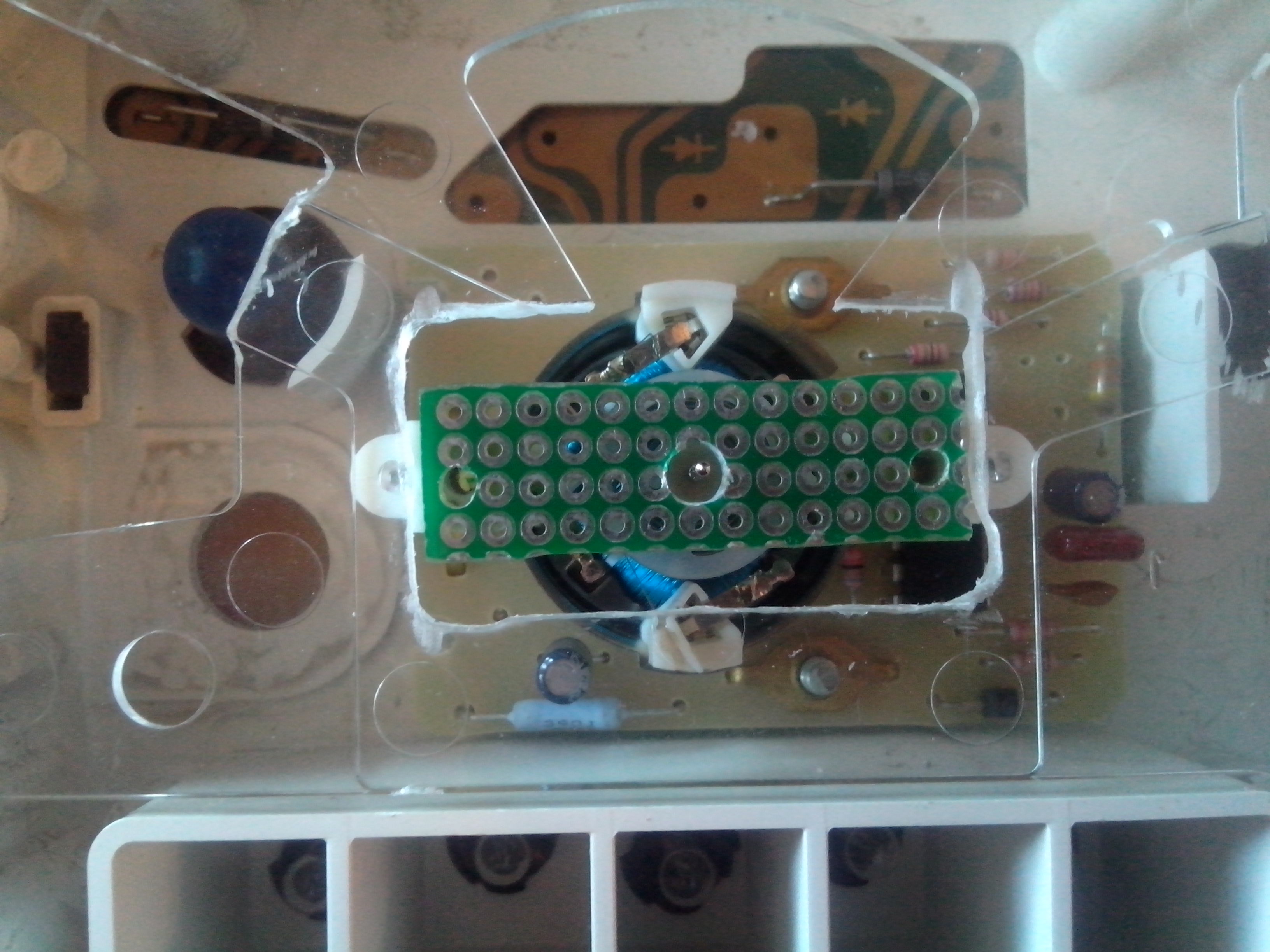

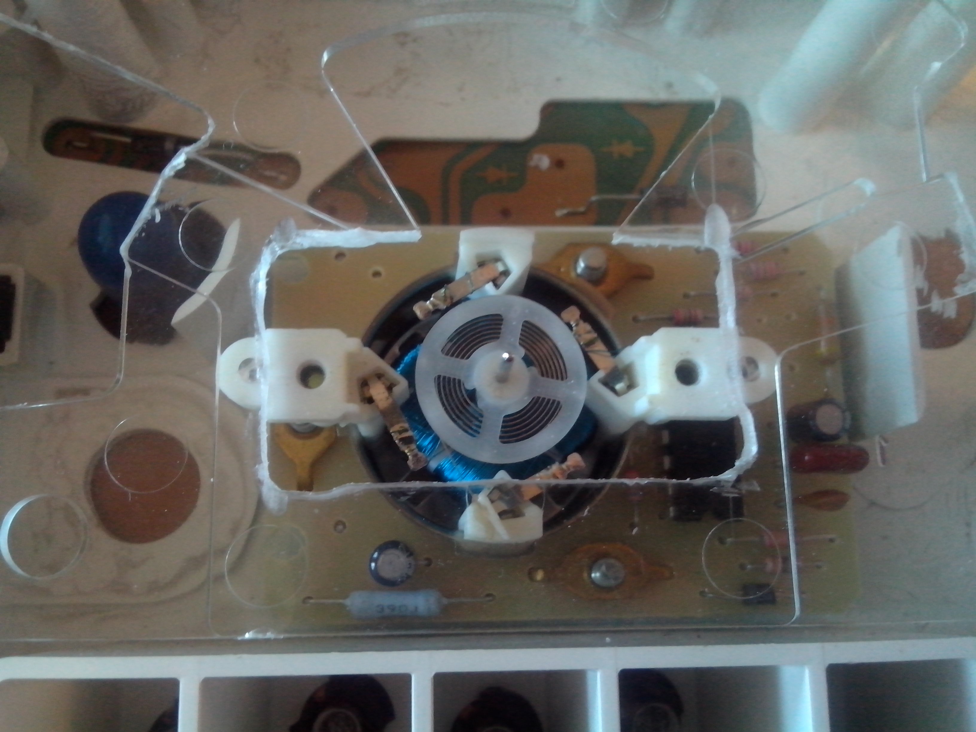

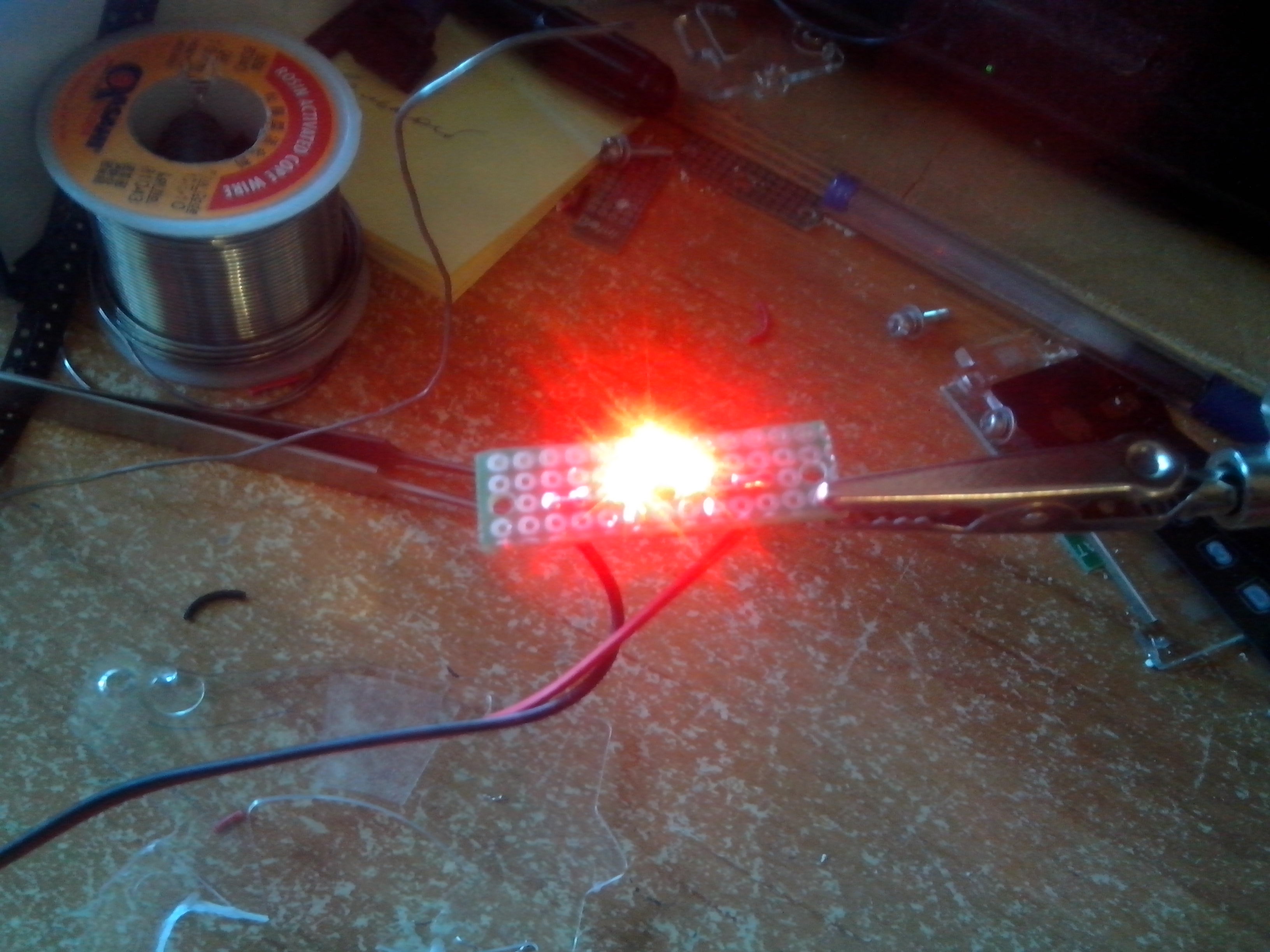

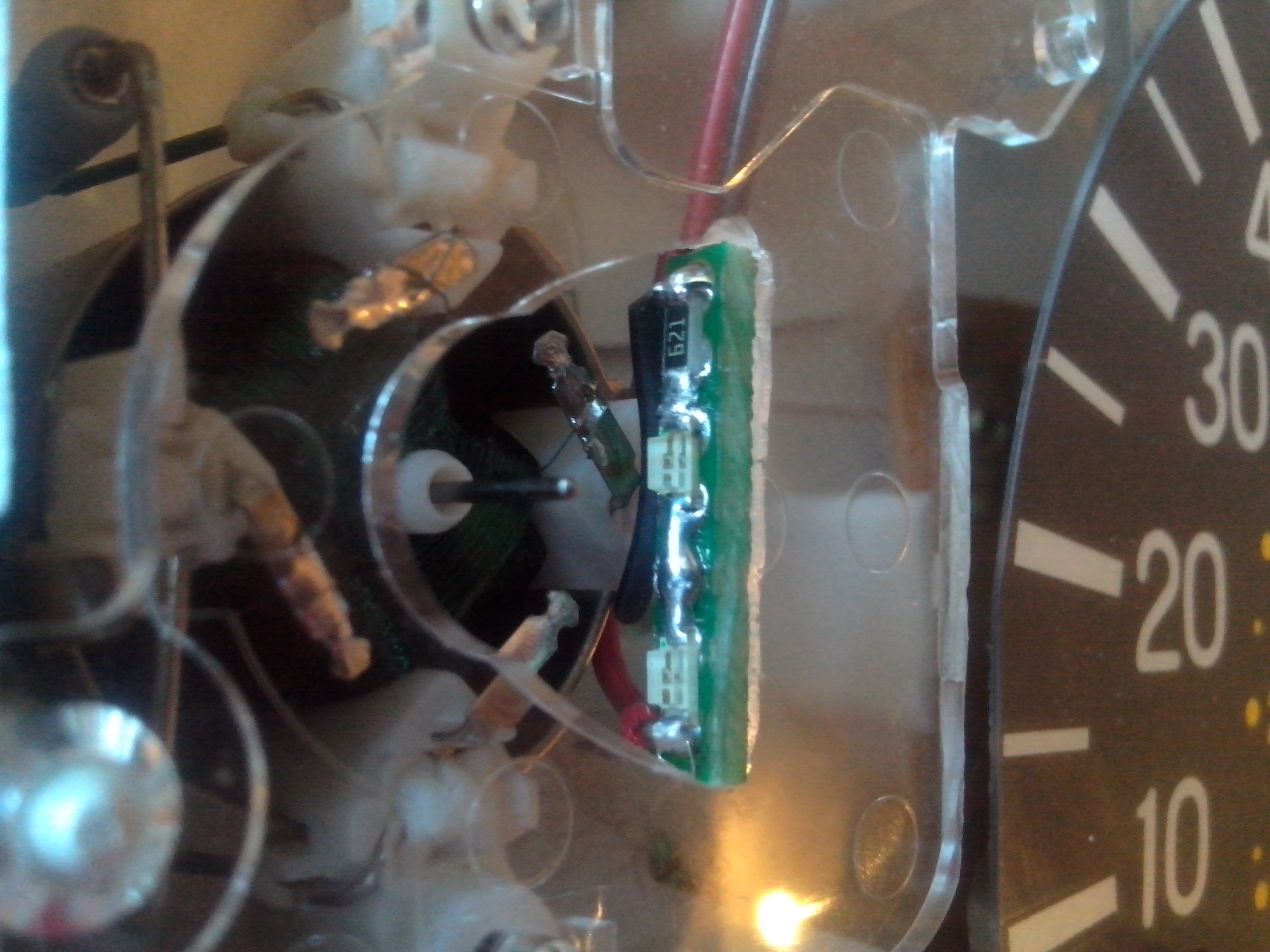

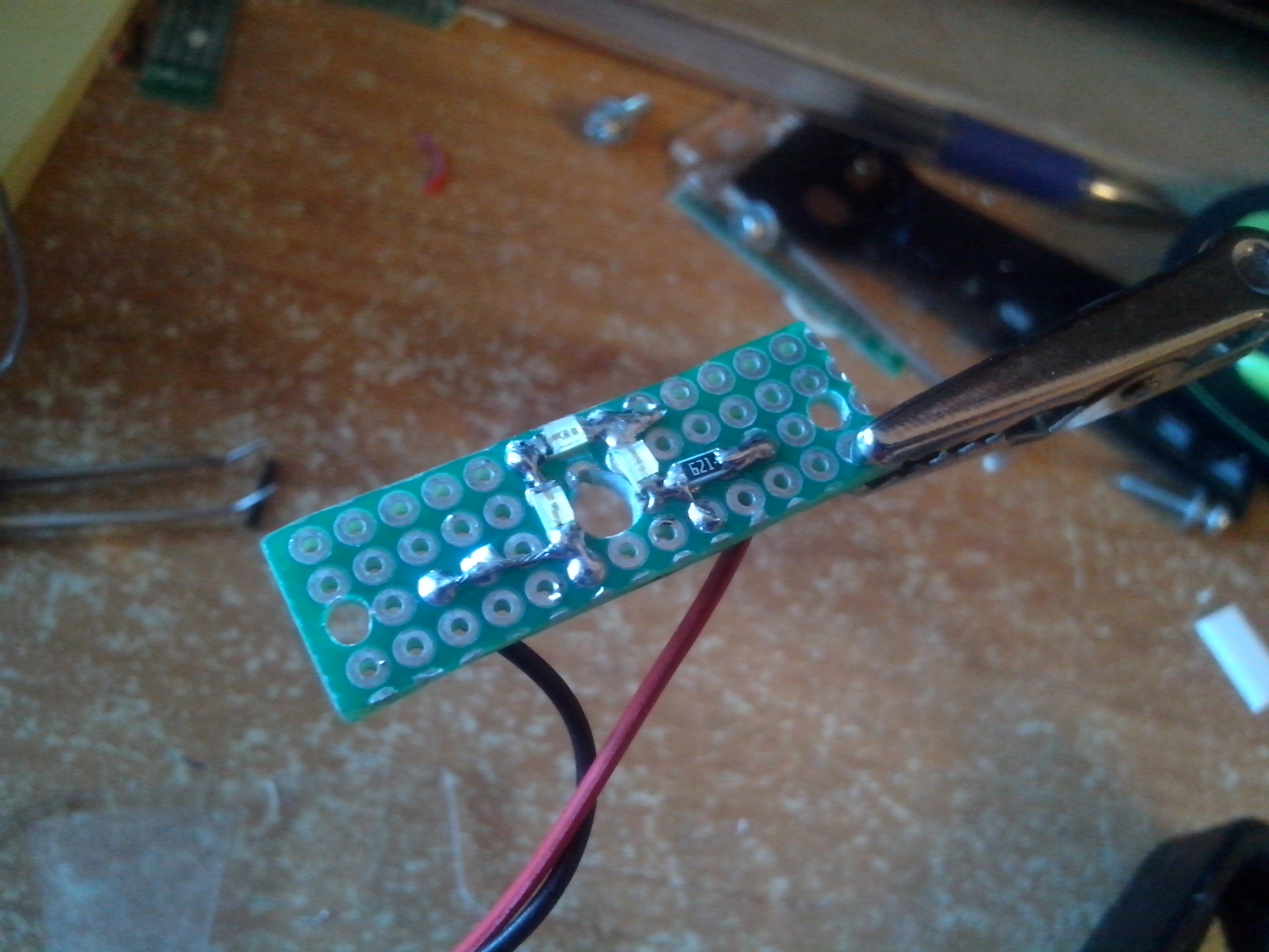

Улучшение 2. Продолжу писать о улучшениях своего "северного медведя". Надоела мне белая приборка с зеленоватой подсветкой. Почитав пару страниц инета решил сделать светодиодную. Купил на разборе черного донора за 500руб. Приобрел светодиодную полоску 1м(белую), 1м (цветной, потом отказался от их использования), 30 красных (smd 1206) светодиодов. Разобрал. С подсветкой все было понятно, а вот как сделать подсветку стрелок ломал голову весь вечер, ну уж очень мало места. В конце концов осенило и в ход пошли очумелые ручки. Сначала нулевкой стер синеватый оттенок с обратной стороны шкал(т.к хотелось белую подсветку). В инете много статей как надо делать. Гравером выпилил окна в прозрачной подложке(спидометра и тахометра), по которой рассеивался свет от штатных лампочек. Нарезал из монтажной платы отрезки нужного размера. Монтажная плата тоньше на 1мм чем подложка. Просверлил отверстия где надо. Напоял по три красных светодиода с резистором 620 Ом. С указателями температуры и топлива сложнее - там места нет вообще, но еще немного поразмыслив пропилил гравером подложки ввиде треугольника(см фото). Сделал узкие полоски из монтажки и напояв по два светодиода с резюком закрепил их перпендикулярно подложке лицом к оси указателя, чтобы не засвечивалась вся подложка. И вот что получилось.

Продолжение...

Итог. Как получилось. Осталось только местами махнуть и все указатели откалибровать.
Фото не очень, в живую не так засвечивает. Можно кстати тонировочной пленкой стекло заклеить - практически оптитрон получиться.
http://youtu.be/C22trsnYdik
http://youtu.be/xheneWybTG0
http://youtu.be/yfwele_X0Js - итог как выглядит
P.S когда поменяю, хочу на примере белой приборке в фотошопе нарисовать шкалы в размер. Еще хочу диммер спаять чтобы плавно зажигалась и тухла при включении зажигания.

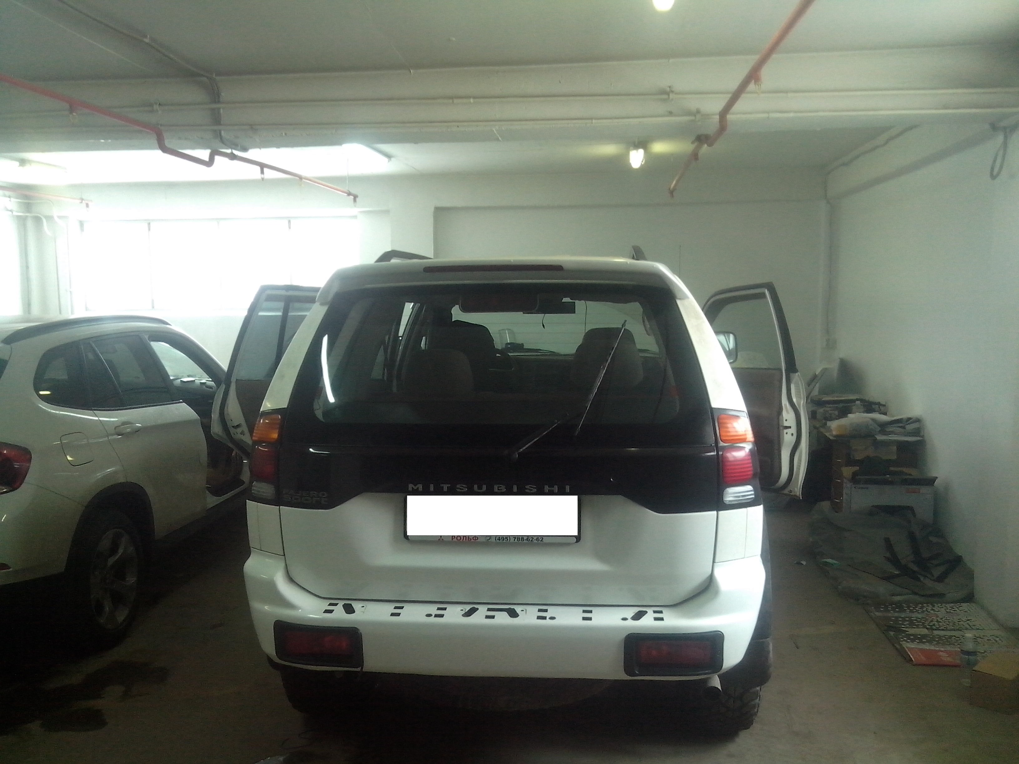

После небольшого проишествия, Мой северный мишка обзавелся (наконец то)сполером, заодно подлечили задние низы крыльев.

Во, расскажешь потом как со спойлером и без, а то смотрю на спойлерных, и кажется, что без разницы. Я так понимаю, что он играет роль защитника заднего стекла от говнолина, так как прижать зад монтерика наврядли получится, если только на стоковых просевших пружинах ;)

eatm сполер ставил только с эстетической стороны(тем более разница при покупке задней двери со сполером и без была незначительная). Смотриться со стороны лучше. Тем более он же sport, должно же что-то оправдывать эту надпись. :) .
