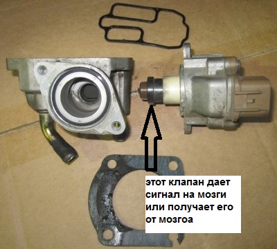

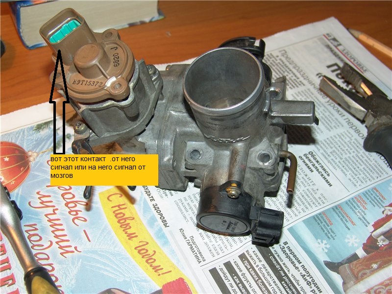

ViRuZzz снова читал предыдущие темы. нашел вашу помощь stivyd в декабре, 2014 почти все понял. Но вопрос клапан ХХ получает сигнал от мозгов и перекрывает тосол и одновременно увеличивает воздух поворачивая заслонку. Или клапан от нагрева тосола двигается и подает сигнал на мозги а они дают сигнал на поворот заслонки.Смысл если клапан выдвинулся больше чем необходимо или застревает где-то а я не могу рукой определить то может быть движение слишком выдвинутого клапана тосола дает обратный сигнал и поэтому обороты ХХ падают а не поднимаются. Хотя если двигать рукой то все вроде двигается нормально. Но я уже не уверен висправности

Я чет понять не могу, где там тосол чего перекрывает?)

сейчас попробую фото заслать

Re: У 1,1л двига 4А31 повышаются обороты холостого хода
Сообщение дрей »
вот стрелочки смотри

к дроссельной снизу 2 шланга, они ее подогревают, ничего там тосол не перекрывает.

iRiver я понял так , что тосол нагревает клапан(от которого идет фишка ) а клапан потом через фишку дает сигнал на мозги .А мозги потом как-то управляют ХХ

дрей писал(а):iRiver я понял так , что тосол нагревает клапан(от которого идет фишка ) а клапан потом через фишку дает сигнал на мозги .А мозги потом как-то управляют ХХ
Я ж тебе расписал всё. Или ты людям из одного города не доверяешь ?
На фото - исполнительный механизм.
На него приходит сигнал с мозгов,а той затычкой что на фото он перекрывает (открывает) обходной воздушный канал.
Тосол же (в отличии от миника) на джуниоре даёт плавность регулирования оборотов ибо кхх у джуниора имеет всего несколько положений,а сильфон,омываемый ож в данном узле более плавно регулирует ширину обходного канала.
