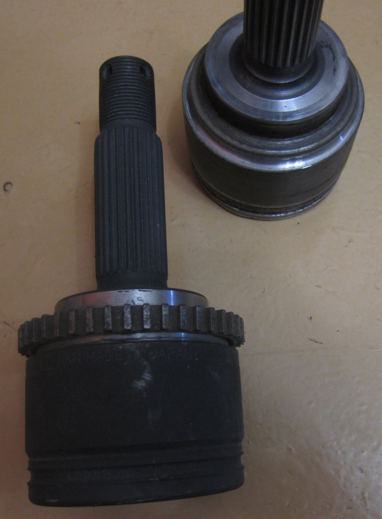

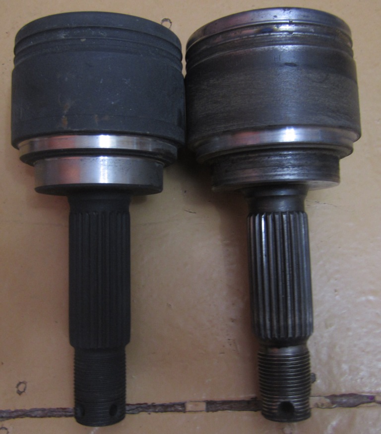

Имеется хорошая новость (а может и не новость уже) по поводу наружной гранаты для Jr и Mini (56 кузов, на 58 и другие - нужно проверить).
Всё началось с того, что появился хруст в левой наружной гранате при вывернутом колесе.
Пошёл в магазин, в надежде, что есть контрактные привода в сборе (уже брал у них). Там сказали, что есть отдельно граната наружная для Дж. и Мини. Сначала не поверил, принёс свою давно снятую, сличил с предлогаемой - один в один. Единственное что смутило, так это отсутствие зубцов для АБС, но оказалось, что со старой гранаты можно без проблем снять этот венец и пересадить на новую.
Вот этот заветный номер - NS7153-2H
Мне обошлась в 2900 рублей, на Амаяме и Экзисте они примерно от 2300 р. Если кому интересно, то могу сделать фоты на фотоаппарат.
В комплекте с гранатой шло: Сама граната, пыльник, мазь в тюбике, два ленточных хомута, стопорное кольцо, ступичная гайка и шплинт.

Насколько мне известно - правая граната - точно такая-же как и левая (те, которые наружные, со стороны колеса). Или ты имеешь ввиду внутренние гранаты, которые из недомоста (переднего редуктора)?m0nster писал(а):ViRuZzz есть мысль просто подобрать по размерам, думаю с правым проблем не будет особых а вот левый давольно редкий тип шрусов.
И немного фото вдобавок. (Ставим Лайк, кому помогло)
