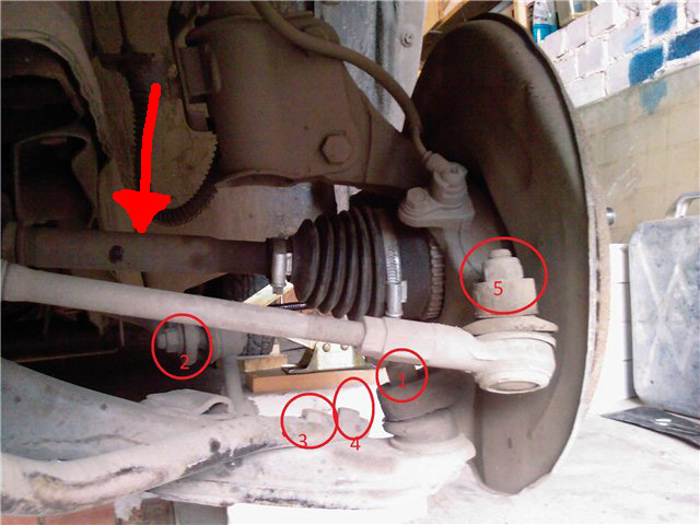

Перед тем как открутить колесо, надо окрутить центральную гайку ступицыИзображение (на первом колесе я сначала открутил колесо а потом начал откручивать гайку, и это очень не удобно , потому что гайка очень сильно затянута и прокручивается привод. Мне пришлось подключить передний мост, чтобы привод не прокрручивался, тогда я открутил).
Далее откручиваем соединения 1,2,3,4, и разбираем:Изображение гайку под цифрой 5(которая относится рулевому у правлению) её можно и не откручивать, она работе не препятствует, но я её открутил, потому что удобно ступицу в сторону отводить.

Подскажите пожалуйста такой момент! На картинке отмечено стрелочкой то место которое у меня немного люфтит с обоих сторон..... Это нормально или бэд? Полез туда потому что с левой стороны начал издаваться звук: сухого трения (может даже и хруст)... Он появляется при небольшой скорости (на ямках).
Pajero Jr, H57A, АКПП, 97, Anniversary Limited
ViRuZzz
Сообщения: 2658
Зарегистрирован: 04 фев 2009, 08:40
Двигатель:: 4A31 MPI, 4G93T 1,8 GDI
Мой автомобиль(и):: Pajero JR 96 г.в. , Pajero IO Turbo 2002 г.в.
Откуда: Усть-Кут, Иркутской губернии[38]
Благодарил (а): 50 раз
Поблагодарили: 157 раз
Re: Замена приводных валов(шрусов) на мини).
Сообщение ViRuZzz »
Пыльник порван на гранате, туда всяко всякая кака попала и потихоньку убивает гранату.
Ну а стучать либо линки, либо шаровая могут, особенно на кочках.

Дело в том, что линьки меняные, пыльник вроде как целый! Шаровая можед разве издавать звуки как будто колесо в сухой грязюке по аркам шаркает?
ViRuZzz
Сообщения: 2658
Сообщение ViRuZzz »
Может у тебя жестяная защита об тормозной диск шаркает, или попало туда ч.л.? Кажетца она у тебя малехо загнута (на фото).
