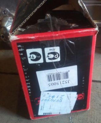

m0nster, Огласи партнамбер стартера "NIPPARTS", если я правильно понял. Вот только что за "плата выпрямления". С генератором не путаеш случаем?

У стартера сдохло втягивающее, чинить там было уже нечего, окислились сильно контакты на плате куда щетки вставляются, щетки стерлись до провода, втулки заметно так люфтили, нужно было по хорошему шлефануть ротор и подобрать втулки. Ну а так как пришлось снять впуск чтобы добраться до стартера, то лень победила жабу
Номер вот такой J5215005 поставился нормально, он идет на аксенты, а это тот ещё нищебродский авто. На авторынке предлагали за 2т.р. какой то русский стартер к нему, но я что то очконул.

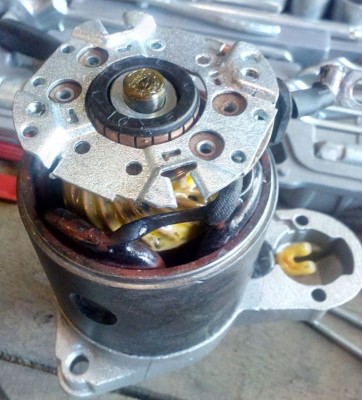

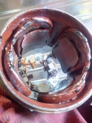

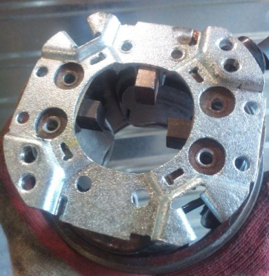

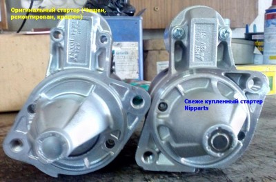

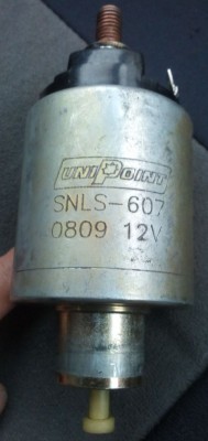

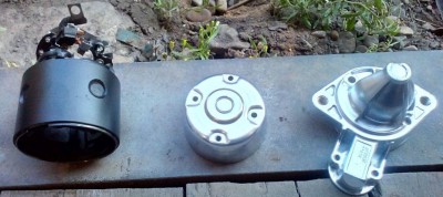

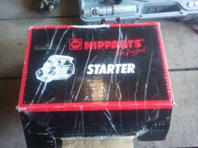

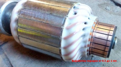

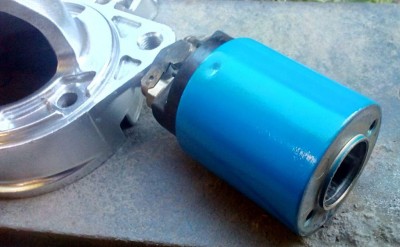

Стартер для Junior Nipprats
Вот немного про стартер на Джуниора.
Надоело мне покупать контрактные и б/у-шные стартеры. Решил прикупить хоть и не оригинальный, но новый аналог.
Брал в инет магазине 1001z совсем не дорого (если сравнивать с тем-же екзистом или амаямой) - съэкономил на доставке, т.к. стартер присылали из ближайшего офиса 1000z (г. Братск), а это 380 км до меня.
Номер заменителя узнал в Экзисте, потом долго смотрел всяких интернетов, чтобы убедиться точно, что этот стартер мне подойдёт. Оказалось такой-же стартер ставиться ещё на туеву хучу машин.
Ранее купленные контрактные стартеры были полностью перебраны, вымыты и вычищены, поменяны щётки, отполированы коллекторы, покаршены и собраны.
Щётки приваривались контактной (точечной) сваркой посредством серебрянной фольги (пластинки).
Тот факт, что у всех стартеров был сильно (но не до конца) выработан коллектор (это то, обо что трутся щётки),особой роли не съиграло.
Новый стартер тоже был подвергнут разбору, фотографированию и ревизии.
В-общем смотрите фоты:

Об аналогах-стартер от запорожца вполне нормально входит в гнездо,и отверстия в ушах вроде тоже совпадают,и шестеренка бендикса тоже.Не дает установить его только распорка,идущая от низа блока до впускного коллектора-ее нужно изготовить с изгибом,чтоб стартер огибала-запорожский длиннее. Сразу говорю,что не ставил,может чтото и не совпадет,просто примерял валяющийся в гараже,и точно не знаю от какого именно запора-может от 900кубового,может от1,2литрового.
slava9
- Сообщения: 264
- Зарегистрирован: 22 июн 2013, 11:07
- Двигатель:: дизель сд20 мкп,редукторы 5,125 задний мост с пневмоблок
- Мой автомобиль(и):: Миник был. Ниссан Серена23
- Откуда: Иркутск
- Благодарил (а): 7 раз
- Поблагодарили: 7 раз
Re: Странное поведение стартера
Посмотрел каталоги,вроде как на зазах по крепежу стартеры одинаковы,только на 900 он чуть меньше размером и мощьностью. я мерил тот,что с права на фото http://img05.olx.ua/images_slandocomua/ ... vograd.jpg https://33.img.avito.st/1280x960/311781533.jpg но вроде как это просто разные года выпуска. А вот еще что нашел-современные аналоги,есть даже редукторные и на постоянных магнитах http://avtozapchasti-zaz.uaprom.net/p71 ... rtera.html и форум. У нас 9 зубьев,и модуль такойже 20, а на 900 кубовом был бендикс на 8 и другая башка,а сама внутрянка вроде аналогичная https://f-a.d-cd.net/4563242s-960.jpg тото,что с права это от 900 кубового и тракторного пускача .Форум с моделями и описаниями отличий http://www.zaz.kiev.ua/forum/viewtopic. ... highlight=

Дальневосточники особенно обрадуются, тут стартеры на запор в каждом ларьке продаются))))

Слава, а поремонтировать родной не судьба??? они просты как два пальца, как писюн, 3 детали, собираемые на коленке! Запчасти все есть вчем проблема??? зачем гемор искать???
