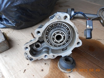

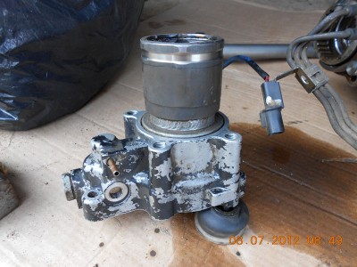

Добрый день Подскажите как поменять большойподшипник
pajero Junior 97 МКХЕ 3 автомат.

Re: Сальники переднего привода.
Сообщение Александр_1961 »
Спасибо всем вопрос снят.
