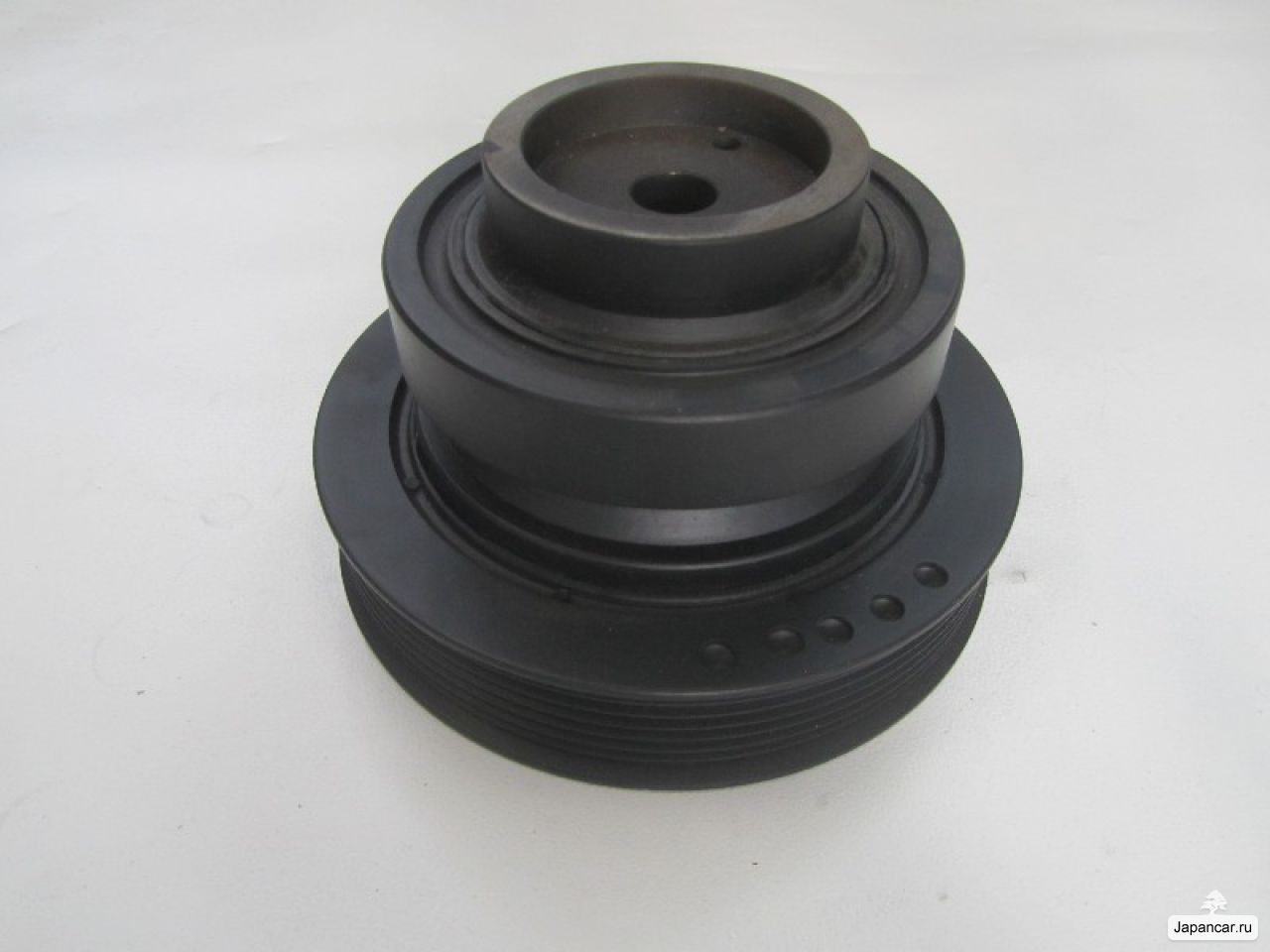

то есть такойkuchkin-r@mail.ru писал(а):Стоит как на первом фото,6 лет владеют авто ,проблем нет
фото за 10 июня

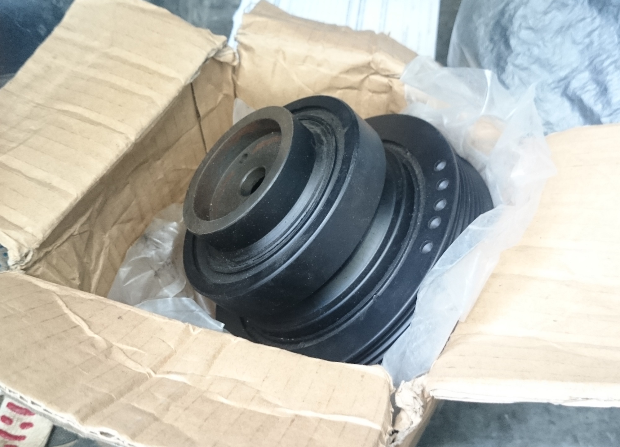

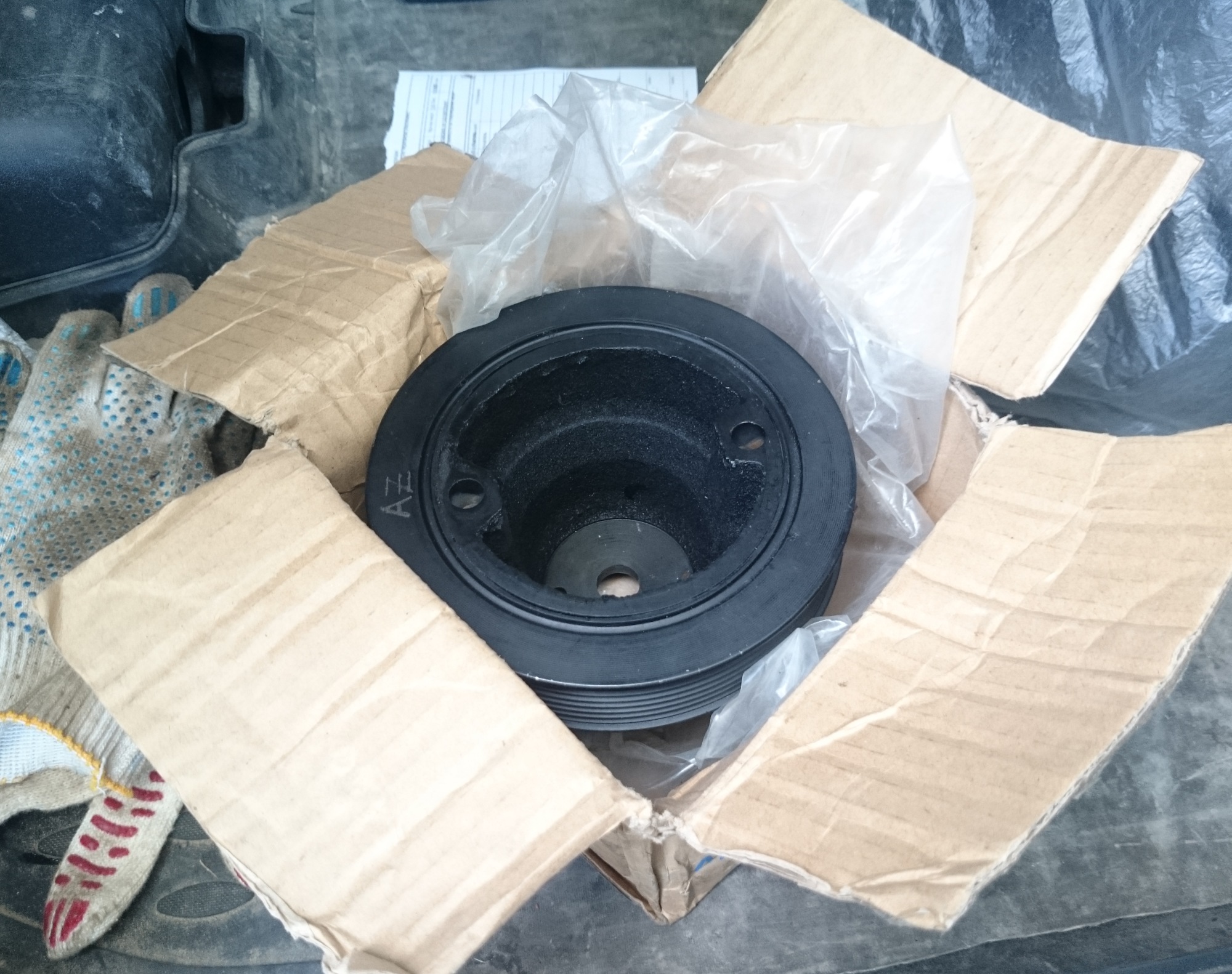

пришел с Владика новый шкив.
делюсь фото
делюсь фото

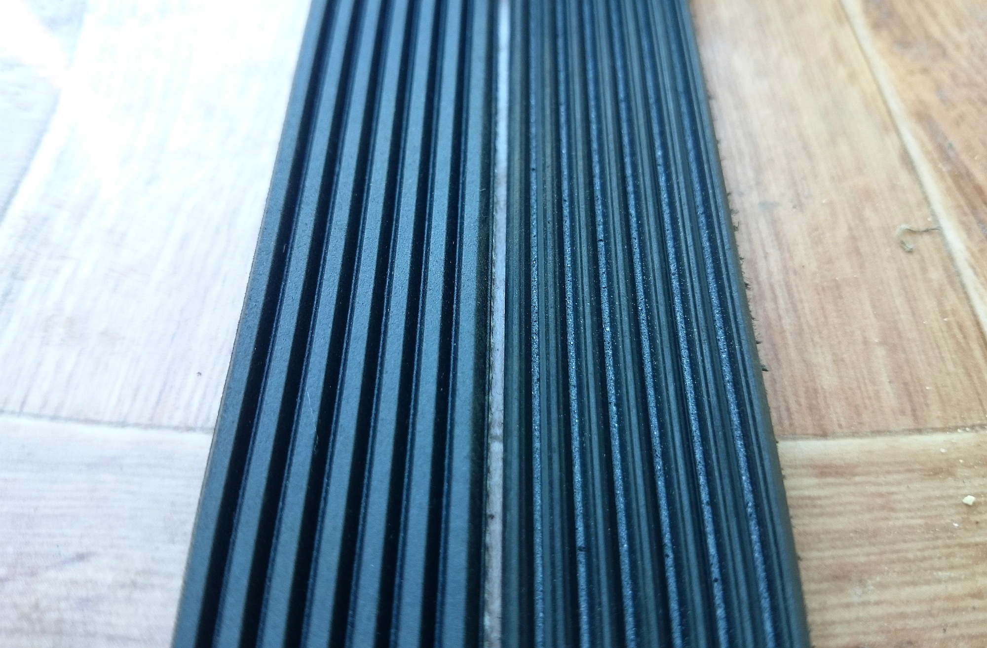

Заменил ремень на новый, звуки ушли.
Вот разница нового и старого ремней:

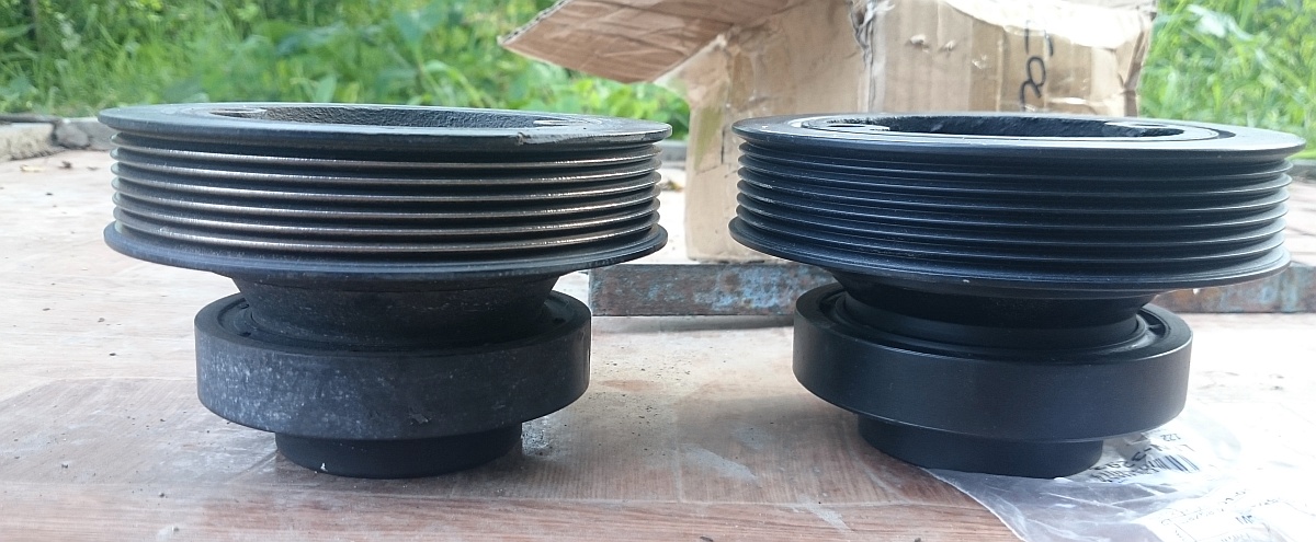

Кстати по поводу того тайваньского шкива.
Качеством он может и ничего, но чуднО собран.
После переборки мотора начали смотреть стробоскопом зажигание. Ну нифига не понятно... Показывает какую-то откровенную ересь. Мотор работает как надо, а по мырганьям он вообще работать не должен.
Стали разбираться. Оказывается, маркерная прорезь на заднем ручейке шкива сделана от-балды )))
Чтобы понять, что все в порядке пришлось опят разобрать ГРМ и сверить все метки. Все было выставлено идеально. Только потом поняли, что шкив сориентирован какими-то идиотами...
