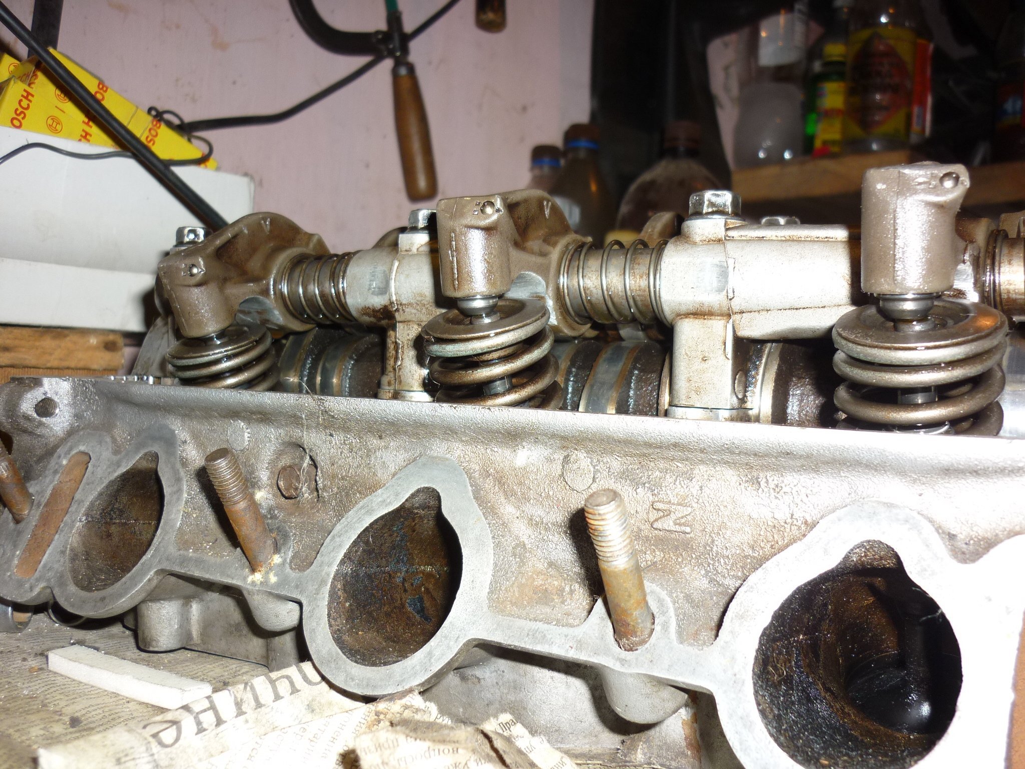

Называется охота (интерес) пуще неволи...dvm99 писал(а): Сам тоже, если получится, поколдую...
Сегодня вынул бошки с полки.
Они у меня малость перебраны (1 год назад), вернее даже не так, а вскрыты и осмотрены.
Гидрики я не трогал.
Но снятая башка без ремня ГРМ становится распредвалом в нейтральное положение, т.е. когда ни один клапан не нажат.
Поэтому предварительно продавил пальцем все коромысла по очереди (вернее покачал туда-сюда). Из двух бошек только на одной остались лишь два коромысла, которые "стоят колом", ну, т.е. ощутимого от руки люфта нет.
Провернул распредвал так, чтоб один из этих клапанов (с непроваленным гидриком) остался нажатым (см. фото). Это впускной клапан 6-го цилиндра.
Масло было, как помню, - 10В35 (лукойл), температура в гараже где-то +5. Я подтопил, поэтому она за ночь упадёт где-то до -5.
В валиках масла, думаю, нет, т.е. то что есть- всё в гидриках.
Но для чистоты эксперимента, думаю, надо будет через сутки провернуть распредвал ещё в нейтральное положение. Если люфт появился, то эксперимент можно считать законченым.
А если нет, то оставить клапан/гидрик в разгруженном состоянии на сутки, и через день опять нагрузить.
И так циклично 2-3 раза, т.к. поправка на холод.
Если есть коррективы по тактике/стратегии эксперимента, то прошу Simply Man высказаться.

Ну, что...dvm99 писал(а):Если люфт появился, то эксперимент можно считать законченым.
Констатирую факт проседания гидрика через сутки.
Т.е. получается правда Simply Man, признаю!
Единственное, что мущает - гидрик был уже не новый.
Надо бы с новым такое проедлать для уверенности. В гараже где-то лежит один или два неюзанных. Один хюндаевский точно есть, а второй какой-то непонятного бренда (скорее всего китайский), но тоже новый.
Выберу время, заполню их маслом, поставлю и так же нагружу.
Посмотрим...

О-па!
Вчера поставил клапан второго (непросевшего) гидрика под нагрузку (выпускной 6-го цилиндра).
Прошли сутки. А гидрик-то не просел!
Сегодня проверил, провернул вал и поставил его под нагрузку ещё раз.

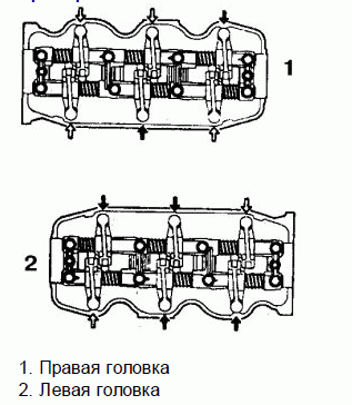

Не знаю, как кто собирает мотор, но лично я выставляю КВ в ВМТ 1-го цилиндра.
И он может остаться в таком положении до запуска. А если так, то часть клапанов так и останется нестравленными.
Смотрите рисунок. В таком положении нажатыми остаются оба клапана только на одном цилиндре из двух головок. На остальных- как минимум один из клапанов закрыты, а следовательно гидрики там не стравлены.
Чтоб они стравились, нужно какое-то время.
Т.е. получается, коленвал нужно обязательно провернуть!
В идеале- сначала чтоб он постоял в ВМТ 1 цилиндра, а затем провернуть КВ на 360 град. и тоже дать постоять.
Конечно мотор может наверно завестись и на одном или нескольких цилиндре. Но ведь в цилиндрах с незакрытыми клапанами будут хлопки.

Т.е. я не против, чтобы так делать, НО с одной оговоркой.
И это в тепле!Simply Man писал(а):Тоже травят так же примерно, ±0,5 мм/мин.
