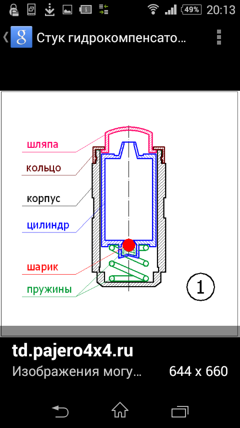

Стук гидриков после разборки- вполне нормальное явление, тем более не знаешь, как твои сервисмены собирали... Они вполне могли не знать тонкостей и оставили гидрики полупустыми, а их нужно прокачивать соляркой перед сборкой и заполнять полностью. Всё это описано в мануале.
В мануале же описано, как прокачать гидрики на работающем моторе. В большинстве случаев это помогает.
Может имелась ввиду постель распредвалов?
Скачай книжки и мануалы!
Что-то есть здесь http://td.pajero4x4.ru/?p=710 , что-то есть в форуме, материала много...
Кстати, при сборке все болты проверяй на предмет растянутости. Если резьба имеет форму песочных часов, выкидывай нежалеючи... Наши рукастые механики любят затянуть от души
многие болты такого не выдерживают.

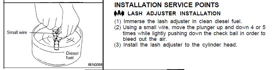

Если маслом, то не надо. А если солярой, то полностью (см. мануал), она текучая.hc2hunter писал(а):вот не надо их заполнять полностью.

Конечно пробовал, и не раз...hc2hunter писал(а):Сами-то пробовали?
Гидроудар?hc2hunter писал(а):И будет у него все тот же "гидроудар" как от масла.
Если плунжер гидрика выдвинут лишку, то это грозит тем, что не закроется клапан.
Но соляра, она зараза, текучая, пролезает через зазоры. И остаётся столько, сколько нужно...
Некоторые "деятели", чтоб клапана не повисли, умудряются даже наполненные маслом гидрики в тисках сжиматьhc2hunter писал(а):Если гидрик качественный, он легко удержит любую жидкость.

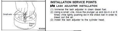

Вот то-то и оно! Осбенно если учесть, что машину делали щепетильные японцы, и в мануале по ремонту отразили порядок действий по именно такой.hc2hunter писал(а):В мизерных количествах не так страшно, конечно...
Я ж ведь не придумывал, а сослался на мануал.
Не навредишь, спорить и не собиралсяhc2hunter писал(а):- окончательно промываем в родном масле и им же заполняем, но не более чем наполовину.
Убедите меня, что я делаю что-то неправильно и своими действиями наврежу мотору...
В большинстве машин именно это и прописано в мануалах...

hc2hunter конечно пробовали!
Все гидрики прокачиваются в чистой соляре. Не в Масле.
Потом когда первый раз машину заводишь Хор гидриков 30 секунд и потом тишшиннна.
Соляры в гидриках по пол миллилитра.
Сопоставь объём заливаемого масла и соляры.
Чего там соляра в таком количестве там натворит.

Братцы, всем привет, дабы не плодить клонов, апну тему своим вопросом. Двига 6г72 12кл. Стучал один гидрик на холодную. Скинул сегодня кл.крышку, открутил 8 болтов, поднял приблуду с рокерами и гидрики выпали. Прощупывание и пронюхивание показало что:
# шляпа одного гидрика свободно прожимается вовнутрь пальцами и так же свободно возвращается обратно сама. Ход шляпы ~2мм.
# на другом гк слегка замято кольцо. Замятие кольца никак не влияет на ход самого гидрика в коромысле.
тут напросился вопрос. Должны ли шляпы других гидриков прожиматься от руки, или тот где прожимается лопнула пружина?
После сборки был стандартный шухер пока не прокачал масло гашеткой, а тот звонкий стук гидрика что был ранее больше себя не проявил. А вопрос так и остался. Должен ли гк прожиматься рукой?
- dvm99
- Сообщения: 22798
- Двигатель:: 6G72, 12клап.,
- Откуда: Свердловская обл.
- Благодарил (а): 781 раз
- Поблагодарили: 1121 раз
Re: Товарищи нужен совет застучали гидрокомпенсаторы на 6G72
Нет.q7717177q писал(а): А вопрос так и остался. Должен ли гк прожиматься рукой?
q7717177q
- Сообщения: 47
- Зарегистрирован: 15 ноя 2016, 00:22
- Двигатель:: 6g72
- Мой автомобиль(и):: mitsubishi Sigma, toyota hilux_surf
- Откуда: краснодар
Уёва! Буду искать другой...dvm99 писал(а):Нет.q7717177q писал(а): А вопрос так и остался. Должен ли гк прожиматься рукой?
- Fakir
- Технический Комиссар
- Сообщения: 3037
- Зарегистрирован: 04 окт 2007, 00:51
- Двигатель:: 6G72 24V
- Мой автомобиль(и):: К96 '07
- Откуда: СВАО
- Благодарил (а): 74 раза
- Поблагодарили: 214 раз
Прокачанный - нет, пустой будет прожиматься. А пустым он может быть из-за забитости маслянного канала.
L144G '89 - был,
K96 '07 - внедорожный турист.
Безвыходных ситуаций не бывает!
8(903)7381043
8(903)7381043
q7717177q
- Сообщения: 47
- Двигатель:: 6g72
- Откуда: краснодар
канала в коромысле? может компрессором туда дунуть?Fakir писал(а):Прокачанный - нет, пустой будет прожиматься. А пустым он может быть из-за забитости маслянного канала.
- hc2hunter
- Сообщения: 7286
- Двигатель:: 6G74 MPI
- Откуда: Смоленск
- Благодарил (а): 492 раза
- Поблагодарили: 468 раз
компрессором дунуть или карбклинером прочистить.
заодно посмотрите, есть ли маленькая дырочка в коромысле прямо над гидриком. она обычно зарастает коксом.
