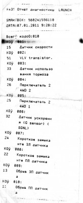

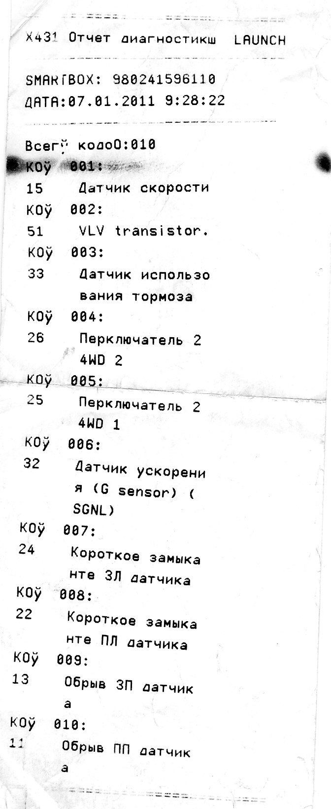

Бразэрс!
Нашел распечатку от диагноста... Кто видит причину!?
