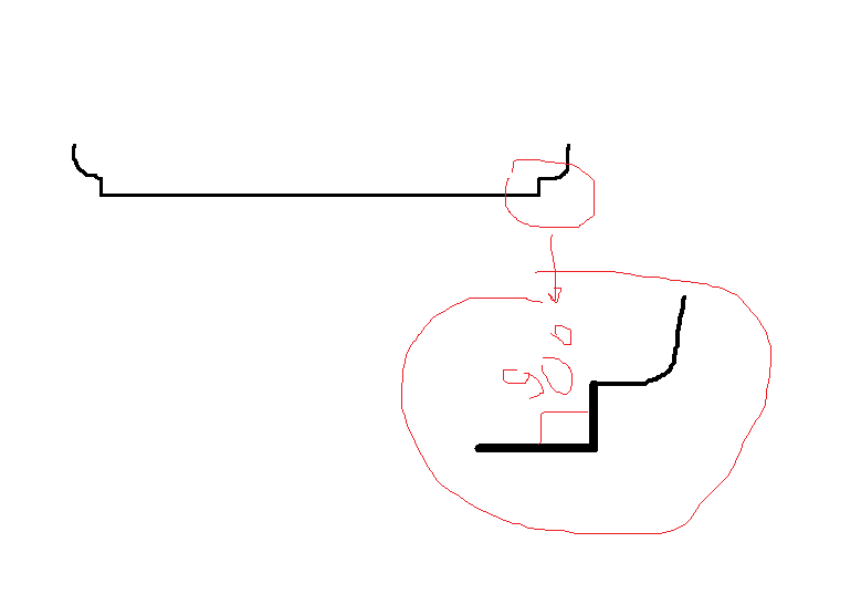

Печально,
У меня одного возникает видение что нет радиусного перехода с шейки на гальтель? Или переход есть и его плохо видно - мелкий он какой то.

Излом усталостный, трещина зародилась на галтели и ползла наружу противовеса, похоже что-то заставляло коленвал гнуться при каждом обороте. Судя по фото, перехода действительно нет, сделано некое подобие радиуса со ступенькой в середине, она то и стала концентратором напряжений. Посмотрите внимательно по колену, не от нее ли идет трещина.Alex_IZA писал(а):Печально,
Первопричина на мой взгляд кроется в кривом блоке, я тоже с таким столкнулся когда себе мотор собирал. Постели коленвала были овальные ( разность по диаметру 0,02-0,05), да еще к тому же несоосные, на моем блоке больше всего выпирала первая. Коленвал кстати тоже кривой был, биение по средней коренной было 0,05мм. Когда уложил коленвал в блок и затянул коренные моментом с новыми вкладышами, обратил внимание на то, что коленвал вращается неровно, а как бы закусывает в одном и том же положении. В итоге все разобрал и отдал блок на правку постелей, а коленвал на правку и полировку. После правки коленвал уложенный в блок с затянутыми крышками вращался от руки за носок и не клинил.

Ломало колено аналогично,только на первой шатунной шейке.Слом очень схожий-от шейки в тело противовеса.Но у меня есть подозрение,что косяк был из-за трещины,полученной в результате минигидроудара.Колено после глотка воды отходило в жестком режиме ещё 17000км и крякнуло в 400км от дома))))
Зы:А галтель должна быть,если нет,значит шлифовали с кругом для колен без галтелей(напримет тазиковских).
