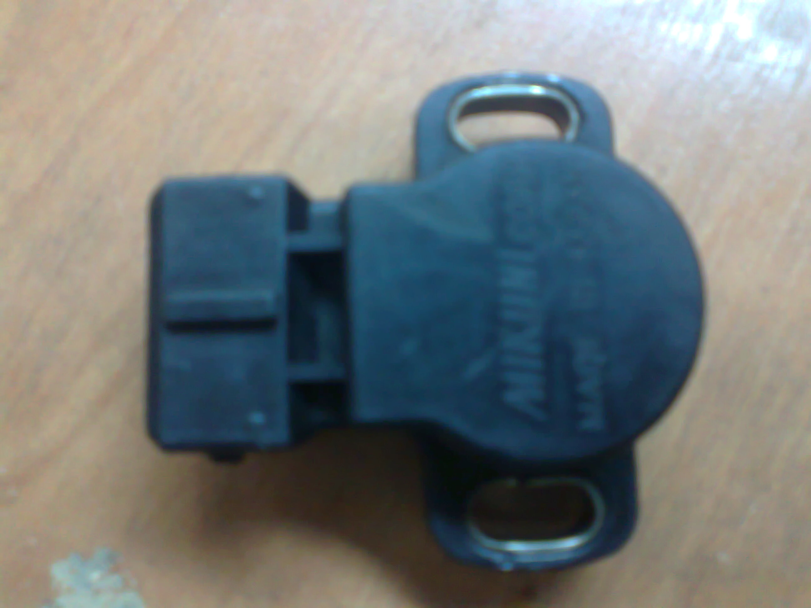

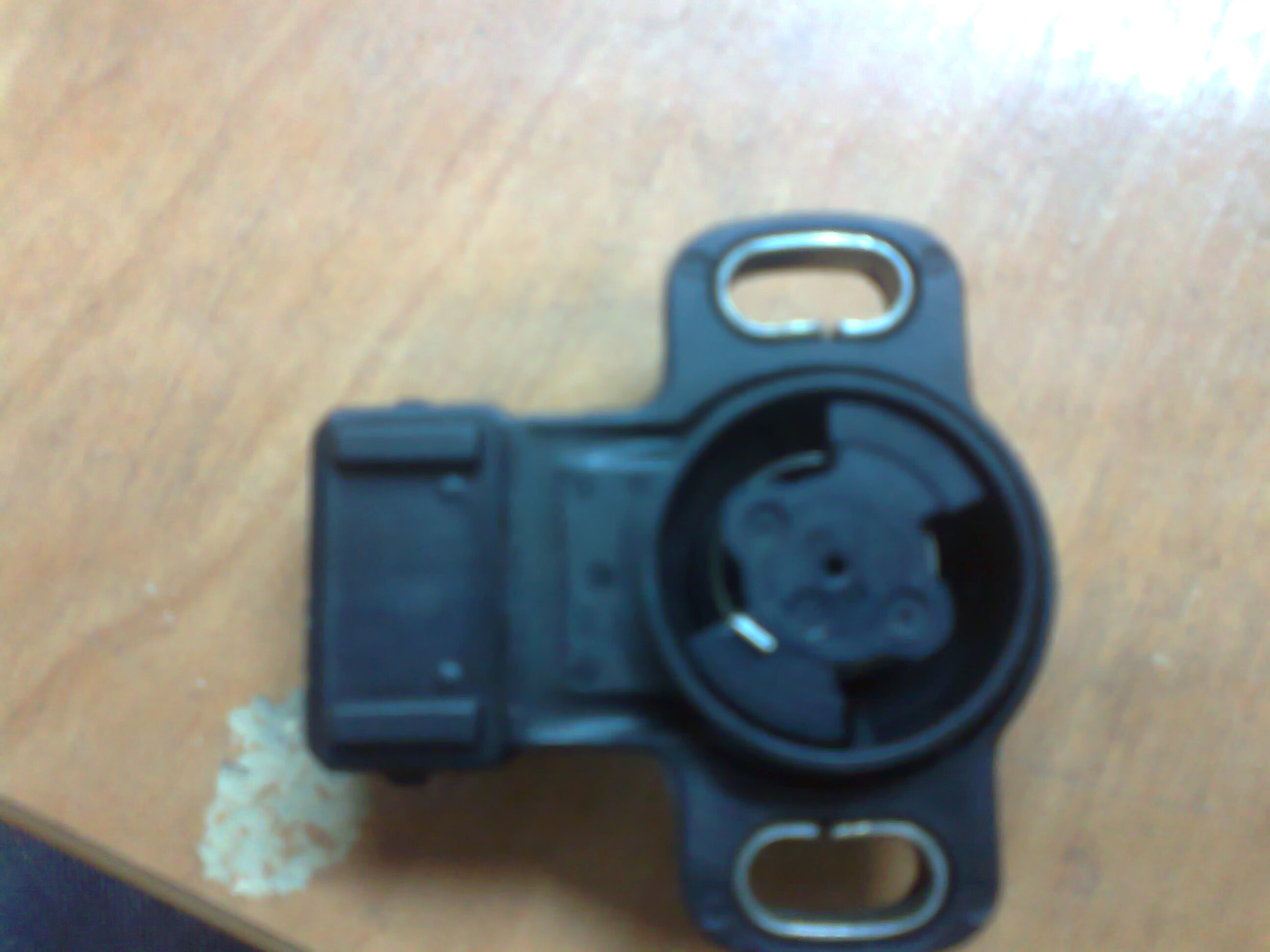

подскажите пожалуйста есть ли номер каталожный датчик холостого хода?? очень надо, сам найти не могу
evgeny.astrakhan
Сообщения: 58
Зарегистрирован: 05 янв 2013, 17:30
Двигатель:: 4M40
Откуда: Астрахать
Re: двигатель 4м40, глохнет. подскажите пожалуйста
Сообщение evgeny.astrakhan »

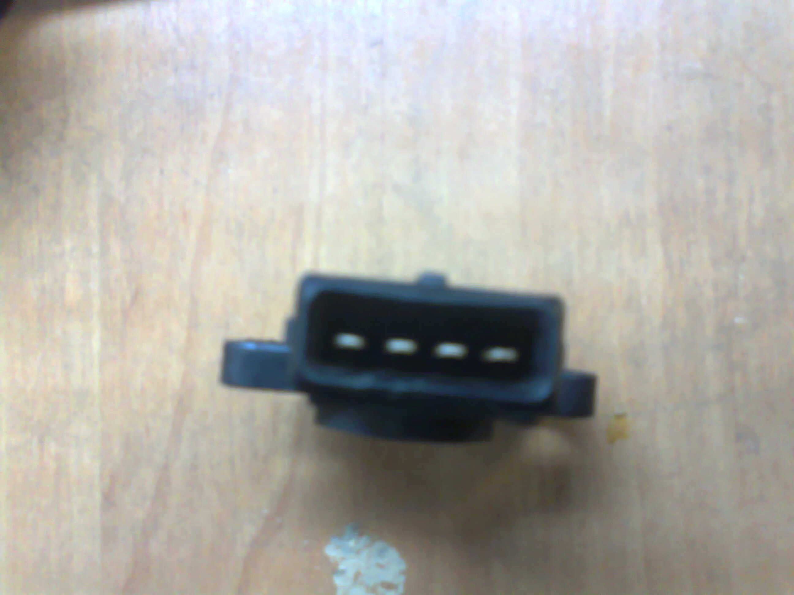

датчик взял, он мне сказал, что напряжение не поступает на 2 дорожки, я сейчас сижу мерю напряжение первые два контакта - от 0.5 кОм в 0 положении, начинаешь крутить возрастает до 0.25, другая пара контактов выдает от 4.5 кручу сбрасывается до 0.5 кОм. первые четверные контакты 4.75 кОм. Вот подскажите, может как то я не правильно мерю, если я то подскажите как правильно, либо их параметры. фотки прилагаются

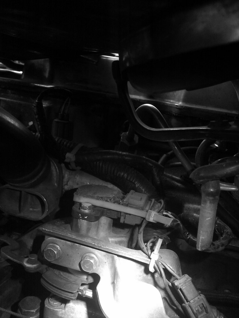

Нарыл на форуме инфу один чел описывал:Решил написать небольшой отсчет по проверку датчика положения педали акселератора.(Взял у друга букварь от делики, там намного больше написано про ЕФИ)
1. У себя на машине напряжение мерил на входе в эбу ( так, как это удобно, но можно мерить и на датчике) 2. На датчик приходит 4 провода, если смотреть сверху то 1.+5в2выходположения педали акселератора 3. выход "концевика"
4. масса, рядом с датчиком стоит ещё один концевик(обычный выключатель).
Так вот если мерить возле ЭБУ , то должны быть следующие напряжения : 1. На датчике положения педали акселератора . При отпущенной педали 0,65в-0,95в, при полностью нажатой около 4,5в.2. На датчике выключателе "концевике", встроенном в датчике положения педали акселератора при отпущенной педали - масса, при нажатой +4-5в3. На концевике который стоит рядом, при отпущенной - масса, при нажатой 12в.
Х.З. Зачес понадобились 2 концевика, но если плохо отрабатывает концевик встроенный в датчик положения педали акселератора , то машина начинает тупить,причем сильно.
А вобще Женя неплохо бы поиском пользоваться,этот датчик ТПС надо на тнвд проверять при включенном зажигании,при нажатой педали газа и при отпущеной.
