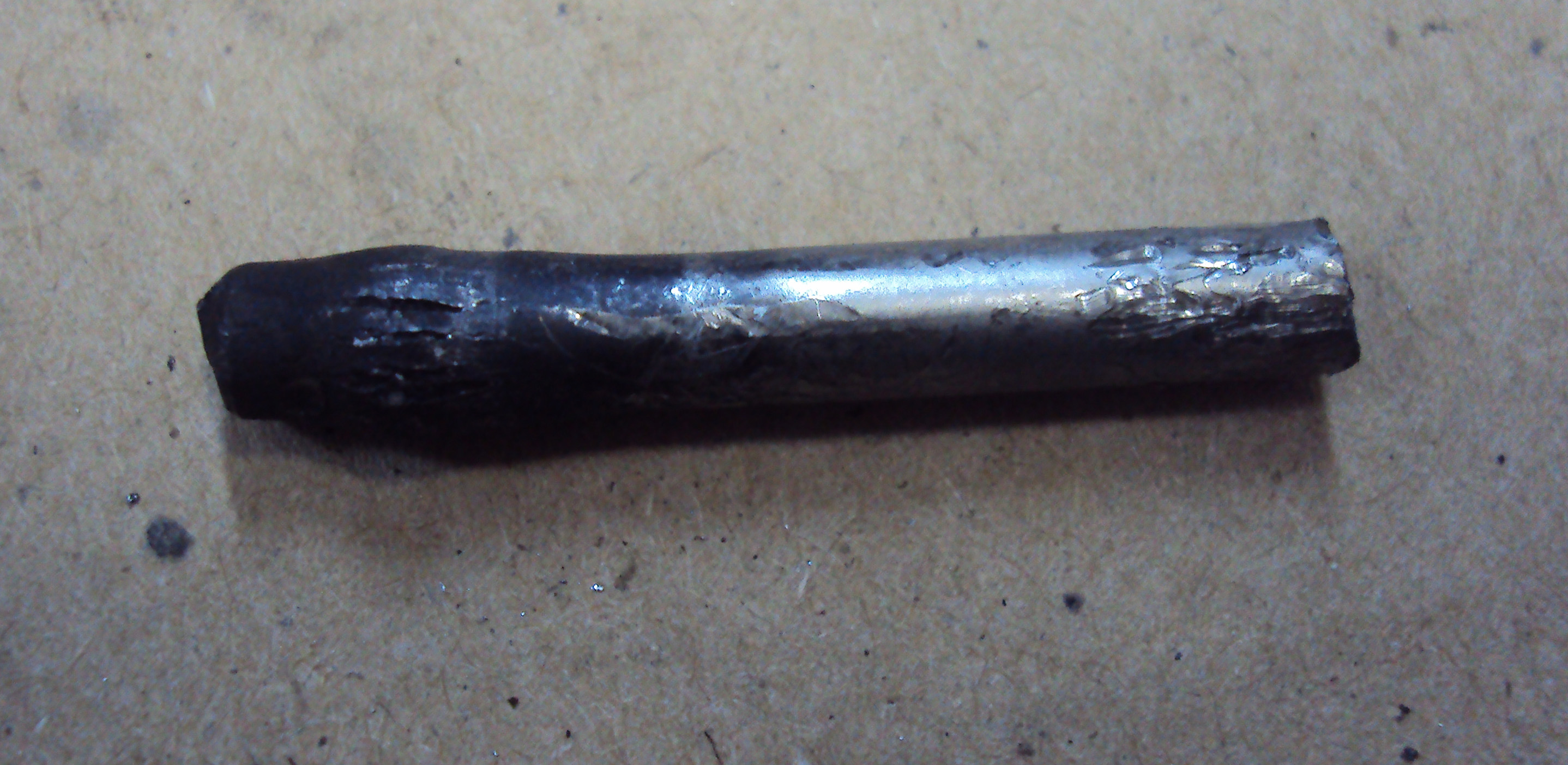

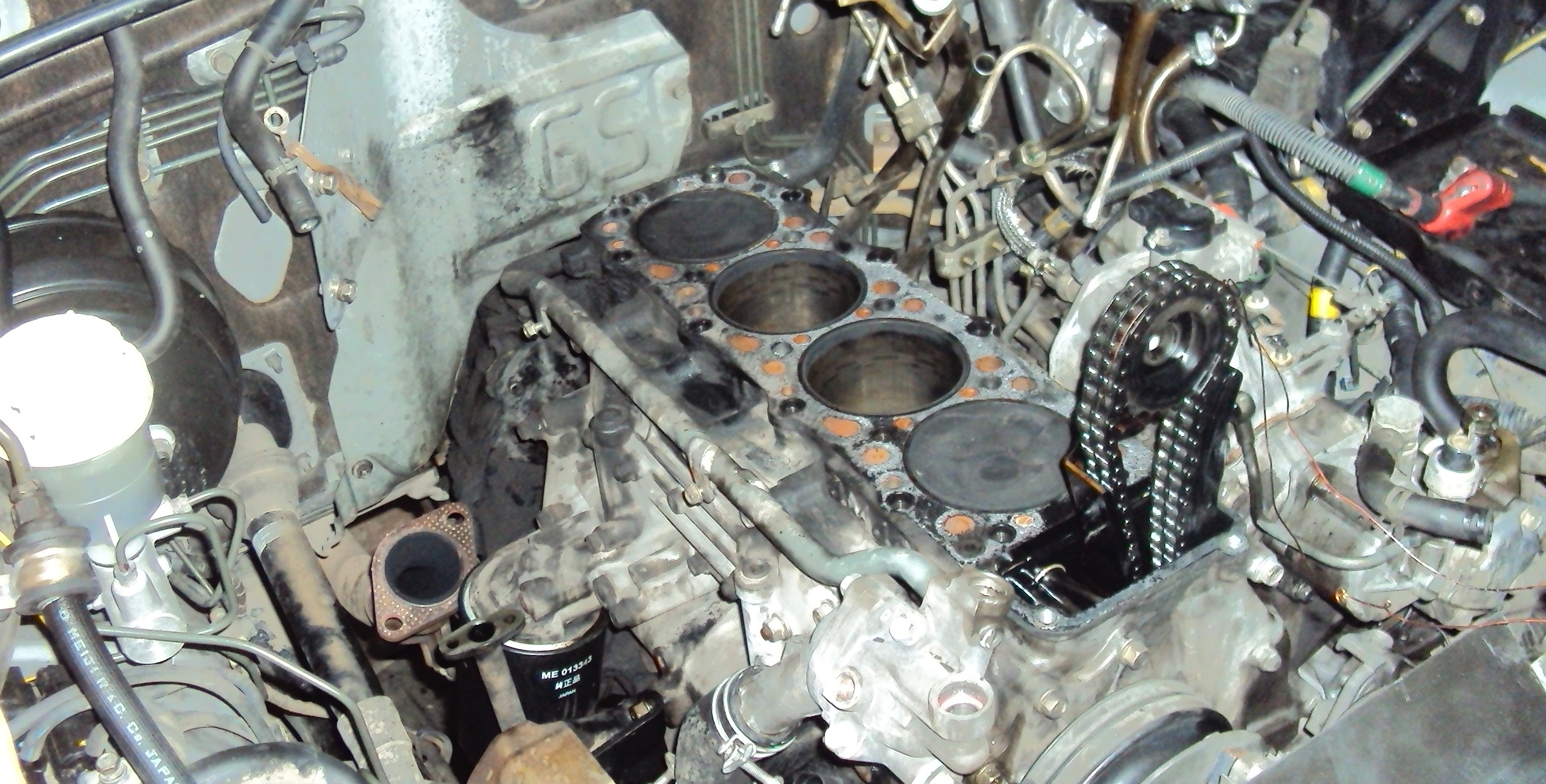

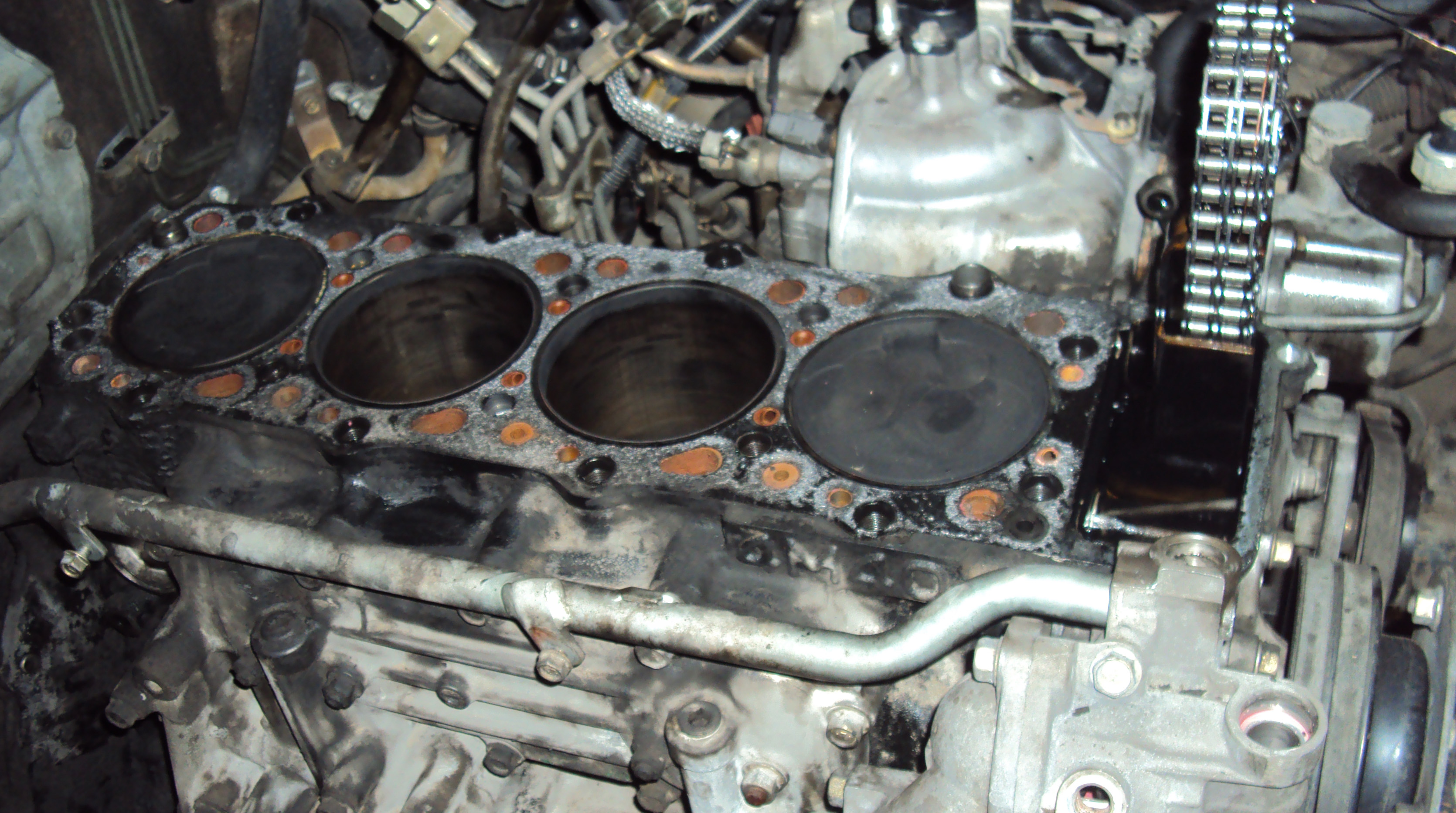

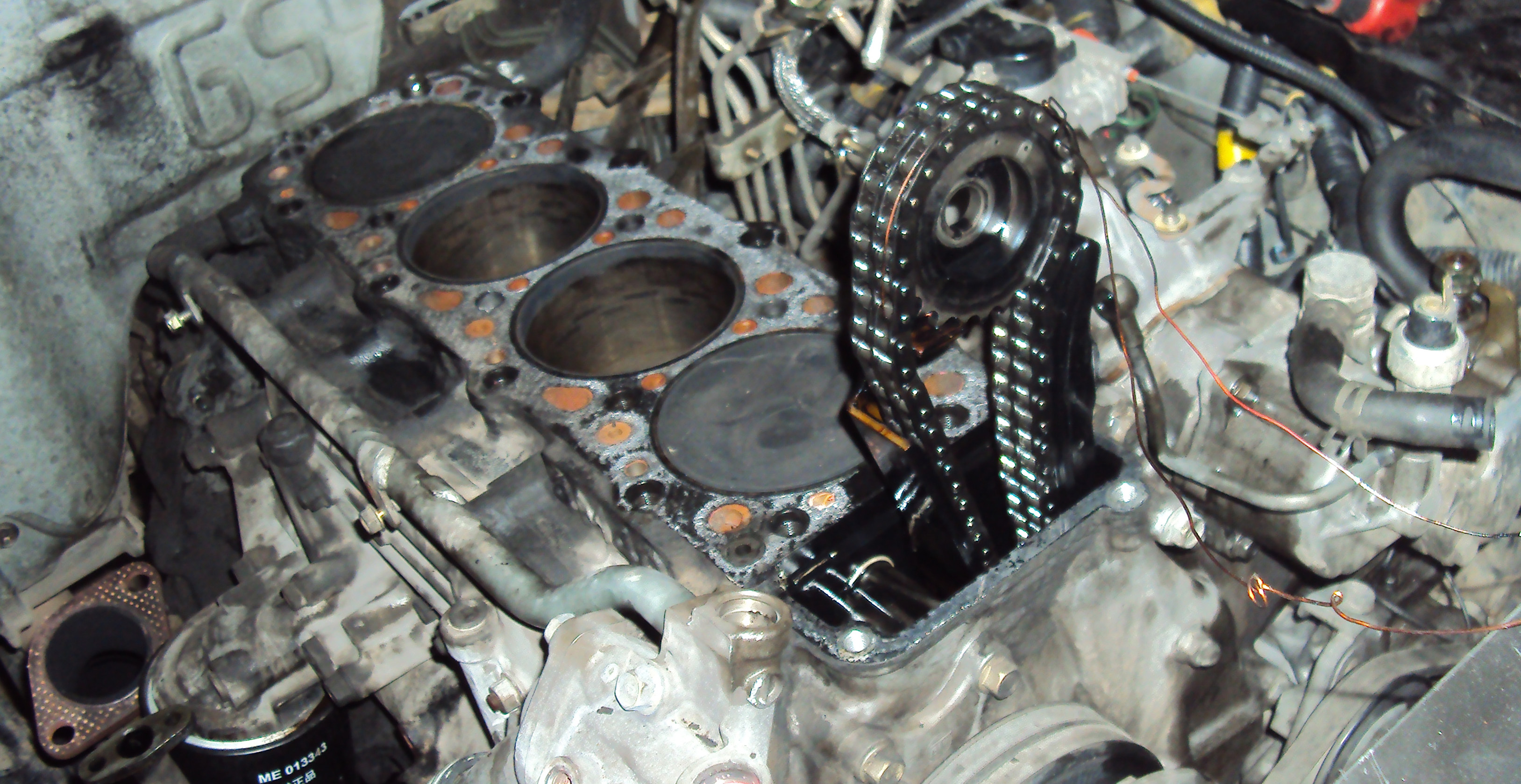

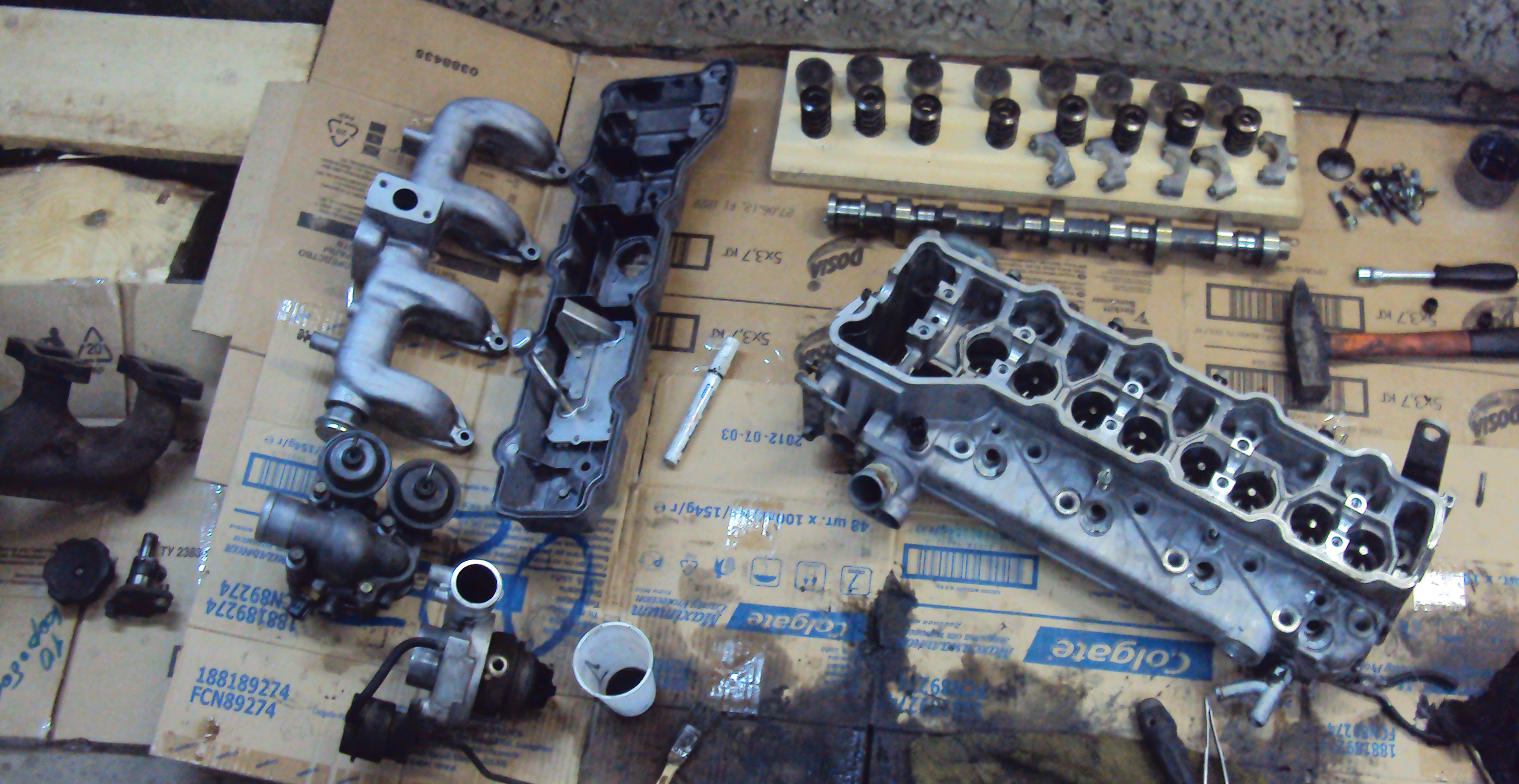

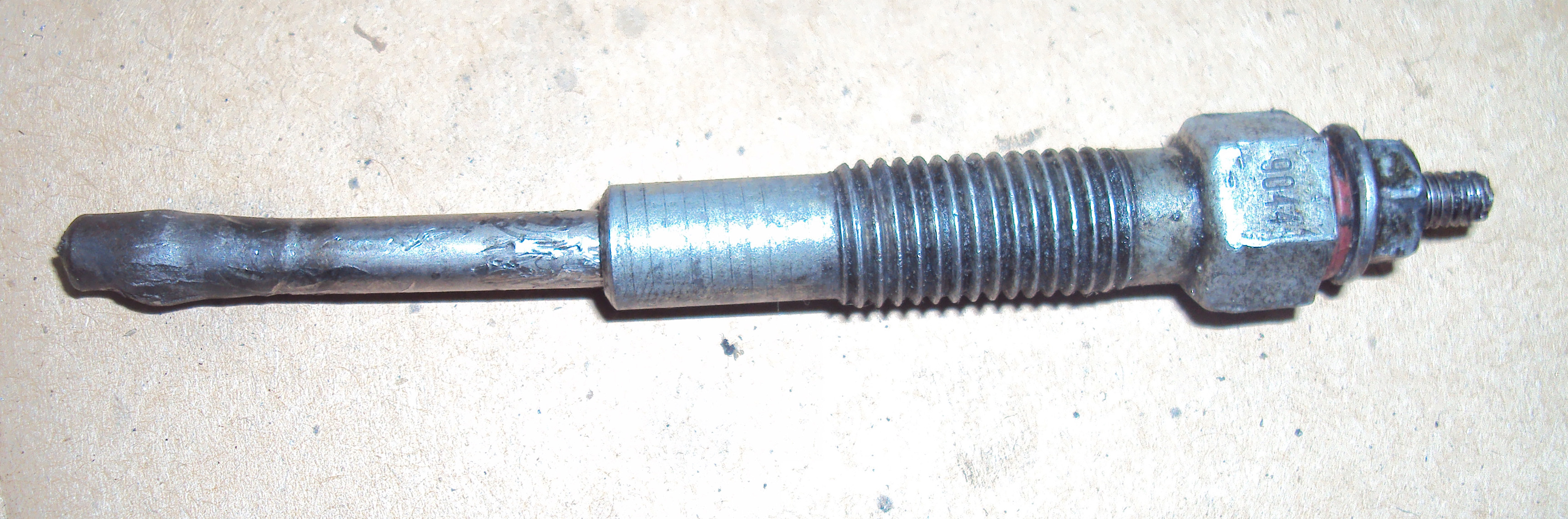

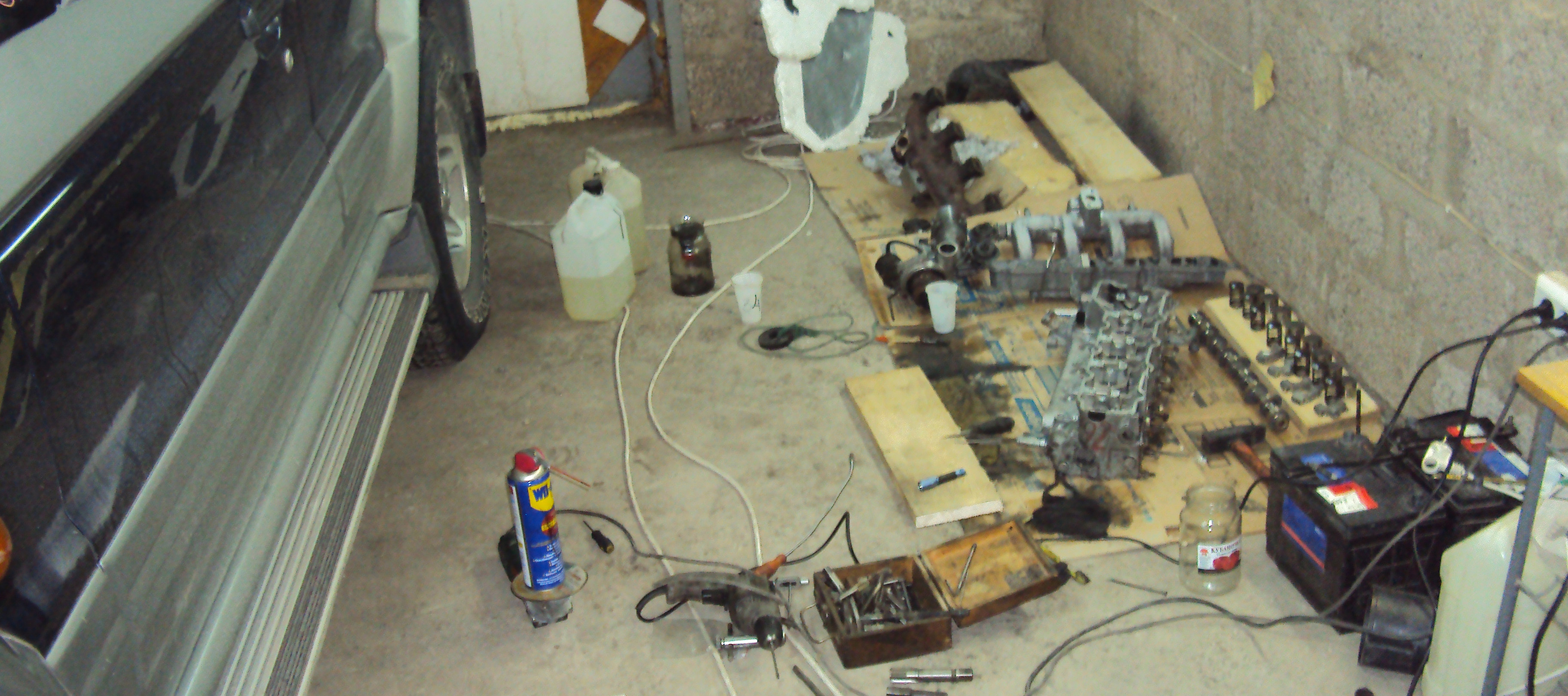

Добрый день, пишу что случилось с моей машиной. После проверки на 3000-3500 оборотов, пришели на следующий день машина не в какую не хотела заводится, хотя стояла в теплом (+20) боксе, начали с SaRMat IK (ему отдельное спасибо) и друзьями смотреть что и как, оказалось что не одна свеча накаливания не функционирует, а четвертая вообще оторвана от своего наконечника, вверх вытащить ее ну ни как не получилось. Решение было принято выталкивать ее в фум. камеру, в конечном итоге закончилось тем, что он уперся в стенку фум. камеры. Пришлось на следующий день снимать всю головку, часов 8 не расторопной работы и голова на полу отдельно от основания. Начали заказывать, прокладки, свечи и т.д, потом выложу прайс с ценами и номерами, вдруг кому нибудь понадобится. На следующий день началась помывка головки и всего остального. Во впускном коллекторе, в голове нагара было очень много, помог ASTROhim (АВТОШАМПУНЬ-КОНЦЕНТРАТ ДЛЯ БЕСКОНТАКТНОЙ мойки), часы кропотливого труда и конечно же профессиональная мойка Кёрхером. сегодня продолжили работу с вытаскиванием остатка от свечи, час-полтора работы и она в руках. Она от времени или еще из-за непонятных мне причин, вся вздулась (фото приложу вечером). Ее наверно не меняли с Японии, а надорвали и оставили ее там, потому что она отличается от других. Оказалось что турбина тоже вроде под уставшая, кидала масло и есть люфт. При снятии клапанов многие были с офигевшим нагаром, а одна вообще закоксовавшайся. А так в основном двигатель в очень хорошем состоянии. Теперь через неделю придут зап.части будем собирать.

Если свеча накала вздулась - это говорит о её перегреве. Проверяйте модуль управления свечами накаливания. Если уже выведена кнопка в обход - соблюдайте условия эксплуатации.

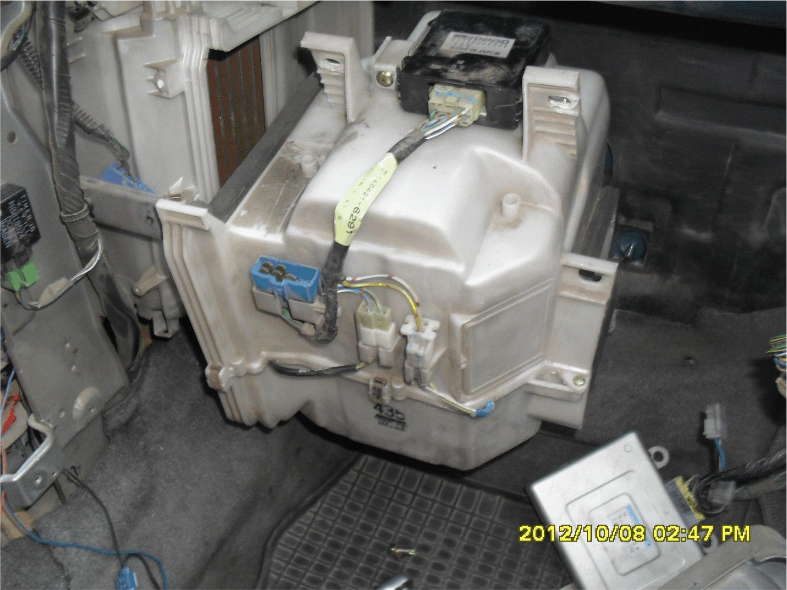

а где этот модуль и как его можно обойти. и что если его нет??

Сообщение zwer »
стоит с пассажирской стороны (европеец) внизу под ногами на боковой стойке

блок я понимаю тот что черный сверху, у меня японец. а кнопка для чего выводится и если ее нет, чем все это грозит??

Кнопку ставят наши умельцы, если блок начинает гнать, просто ставят кнопку держат 5 сек перед началом пуска двигателя, а потом уже заводят.

а этот блок или реле механическое или электронное??

электронное

evgeny.astrakhan писал(а):блок я понимаю тот что черный сверху, у меня японец. а кнопка для чего выводится и если ее нет, чем все это грозит??
Блок тот что внизу справа в металле.

Да все отвез, опрессовали сказали что норм. Вчера пришли все зап.части,собирали допоздна. сегодня окончательно все до собираю и останется только масло залить, но оно увы придет только завтра, так что завтра отпишусь на сколько успешно прошла разборка и сборка)))

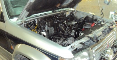

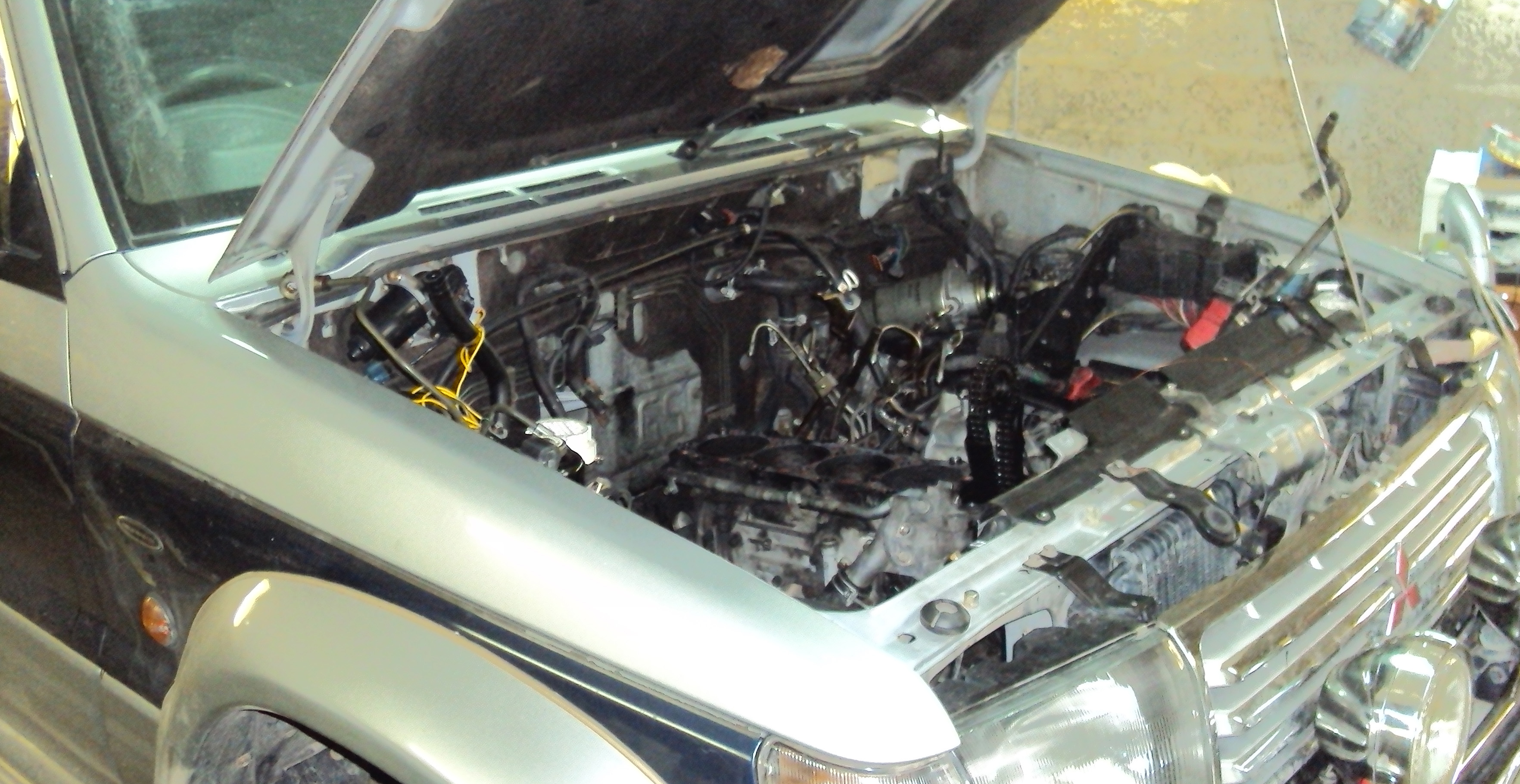

Сообщение evgeny.astrakhan »
Выкладываю фото свечи и двигателя. Правда сейчас уже все отмыто, все чистенько и свечи новые.
