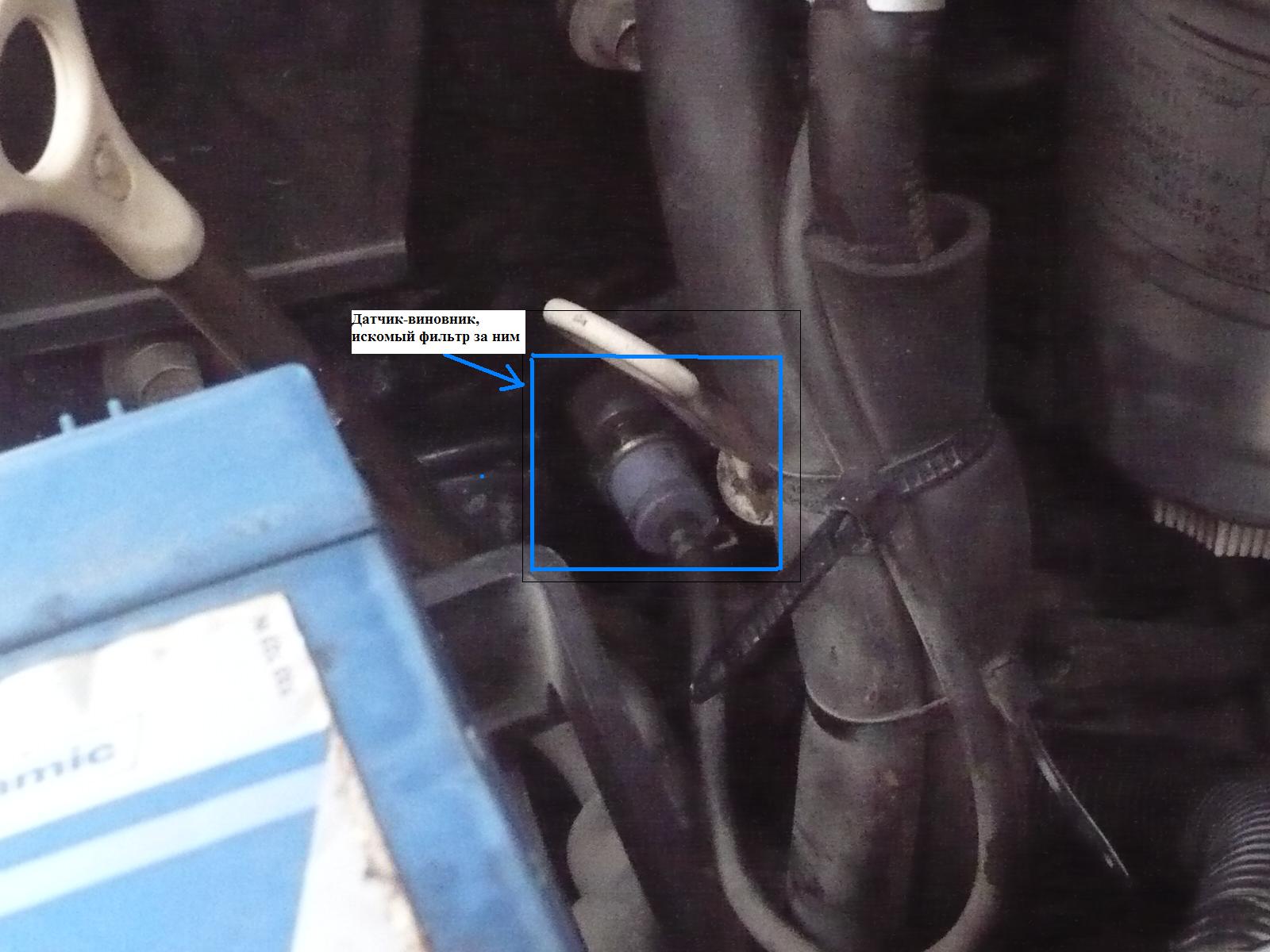

вот этот датчик(фильтр за ним, который ЧЕК зажигает) и ошибка 401.... потом гаснет ДжекиЧан... уже не напрягаюсь... но все равно хочется разобраться..... :*WALL*: на сервисе только посоветовали фильтр поменять....причину засорения так и не определили(официалы,что с них взять? у них только пошаговое руководство действий при номере ошибки-голову "включать" уже не нужно)
а вот и заказ-наряд с ошибкой

Green Goblin писал(а):вот этот датчик(фильтр за ним, который ЧЕК зажигает) и ошибка 401.... потом гаснет ДжекиЧан... уже не напрягаюсь... но все равно хочется разобраться..... :*WALL*: на сервисе только посоветовали фильтр поменять....причину засорения так и не определили(официалы,что с них взять? у них только пошаговое руководство действий при номере ошибки-голову "включать" уже не нужно)
по моему, вы чуть ошибаетесь...
синим обведён как раз фильтр, который заирается(можно прочистить отмочив в растворителе или заменить)
а датчик крепится около насоса ручной подкачки на топливном фильтре(идём по тонкой трубочке)
да в том то и дело, что сервисмены ткнули пальцем именно на датчик, что на фото(фильтр, генерирующий ошибку за ним)

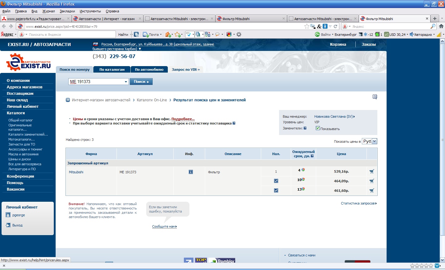

можно и поменять фильтр(кто подскажет его номер?) на схеме экзиста фильтра нет, как отдельной з\ч для заказа.... а вот то, что обведено именно и называется "датчик давления наддува"
вопрос в другом, причина его загаживания....(так можно и 100 фильтров поменять, но если не устранить причину, то все они в итоге будут генерировать ошибку)
если мы говорим про тот, что на фото ранее, почему он позиционируется как boost sensor,filter(датчик наддува,фильтр) ?
цена не конская-попробую поменять на новый... посмотрим...как будет дальше :*OK*:

Green Goblin писал(а):...если мы говорим про тот, что на фото ранее, почему он позиционируется как boost sensor,filter(датчик наддува,фильтр) ?
вы ошиблись в переводе... следует читать: фильтр датчика давления!!!
посмотрите внимательно...туда даже провода не подходят!!!
а засирается он по причине присутствия масла в воздушной магистрали...пыли(это минимальные составляющие), а главным образом из-за ЕГР...а точнее опятьже из-зи масла и пыли+хреновая солярка недоконца сгоревшие в цилиндрах...и вся эта бяка летит назад во впускной коллектор через ЕГР...
уверен, что большую часть этой беды можно излечить заткнув ЕГР(минимум затрат). либо обновить турбину+высочайшего качества топливо+отлично работающий "старый" ДВС(нет выбрасов масла через сапун и "рабочие пары")+ многоступенчатая фильтрация воздуха(максимум затрат)...да и абсурдно!!!

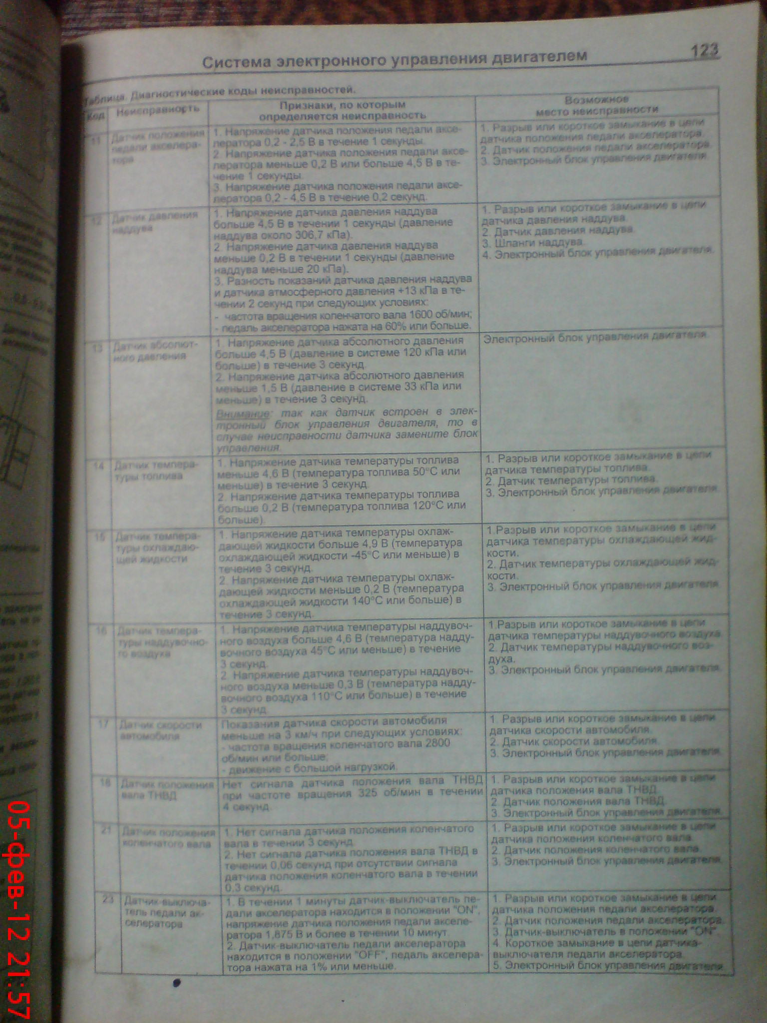

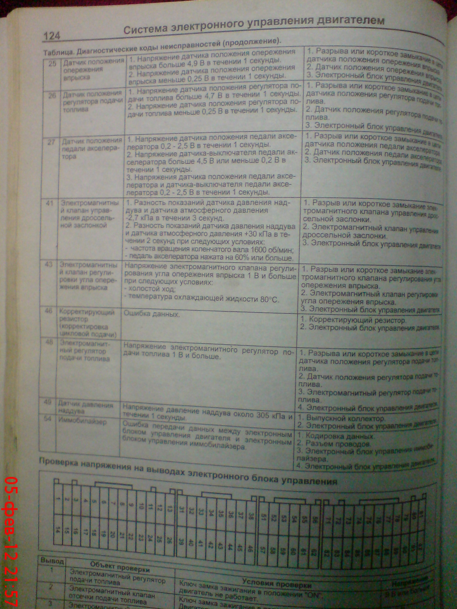

может вам это поможет...

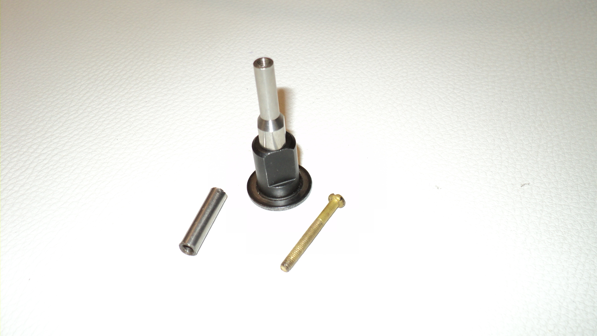

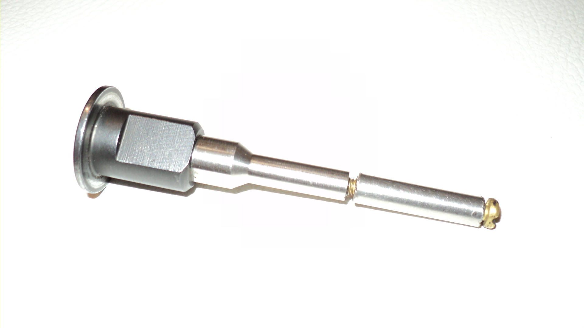

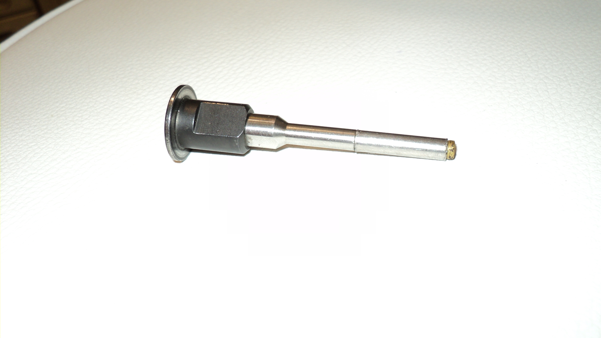

Предлагаю один из вариантов восстановления штока датчика автомата опережения впрыска. В штоке засверлил отверстие сверлом 2,5мм и нарезал резьбу М3, после чего просто прикрутил феромагнитную втулку болтом М3х30. Самое важное-БОЛТ ДОЛЖЕН БЫТЬ ИЗ БРОНЗЫ ИЛИ НЕРЖАВЕЮЩЕЙ СТАЛИ, главное, чтобы не прилипал к магниту. Перед вкручиванием намазал фиксатором резьбы.

интересный способ, но для этого нужны очень прямые руки или станки... проще ИМХО купить новый.

Lukich111 писал(а):интересный способ, но для этого нужны очень прямые руки или станки... проще ИМХО купить новый.
Не спорю-купить проще. Просто очень часто они ломаются, вот и искал способ восстановления. Этот один из них, т.к. о том, что можно выточить новый уже писали и нужен достаточно точный станок и нормальный токарь(диаметр штока в конце 3мм).
Я накернил в месте облома, и засверлил на обычном сверлильном станке, главное точно подобрать сверло-2,5мм, после наспеша(нержавейка)с салом нарезается резьба. Нет ничего сложного.
Для меня самое сложное оказалось найти болт М3х30, чтобы не брался на магнит. Нашел со старых сломаных эл.клещей.

Сообщение Dizel Man »
Достойно! Респект!

Сергей это было месяцев 8 назад. А искать там не просто.
Смысл там был такой. Если насос установлен правильно, то остальное делает электроника. Диапазон регулировки с приличным запасом. Проверяется по соответствию заданного и действительного положения датчика.
