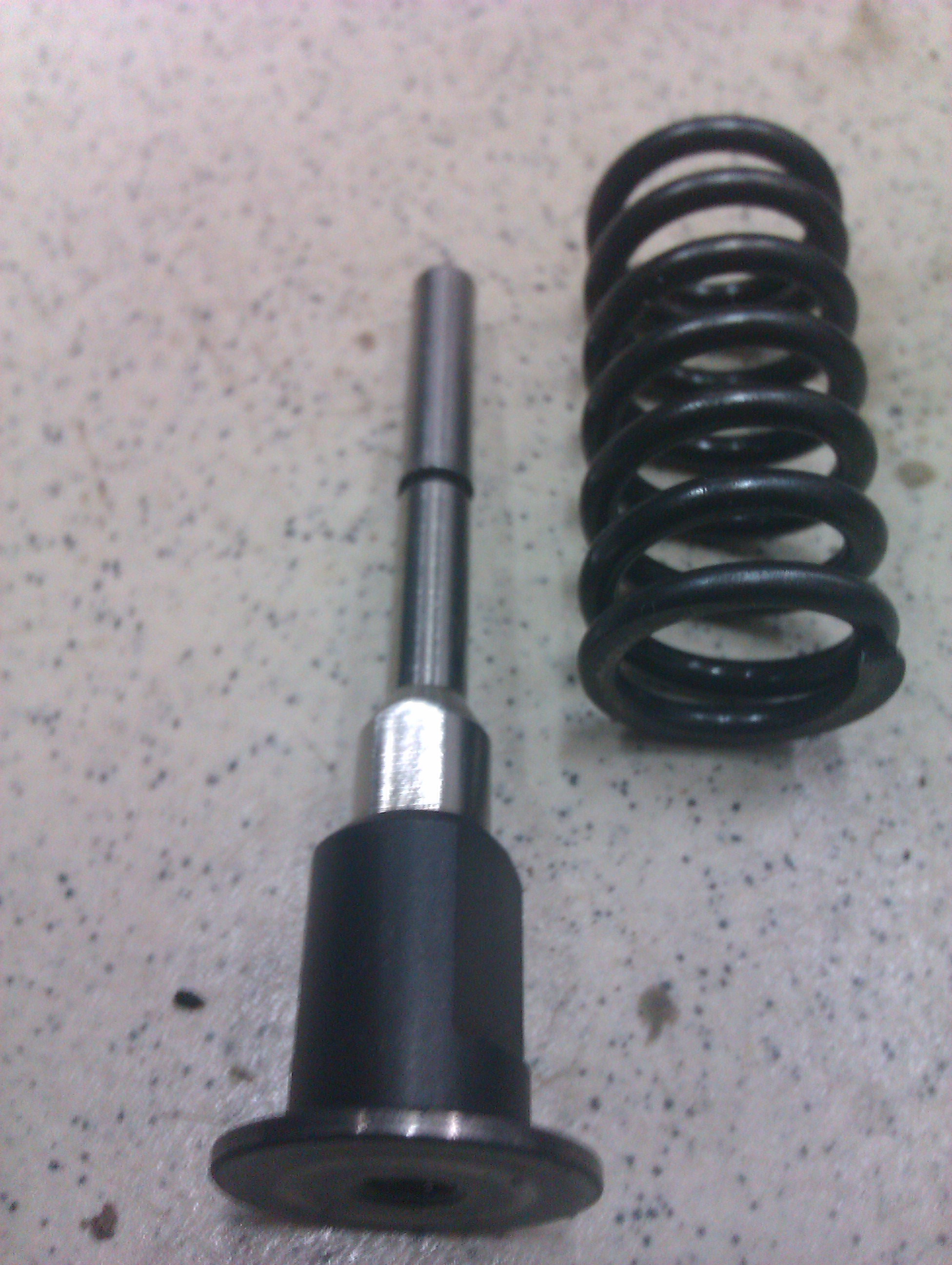

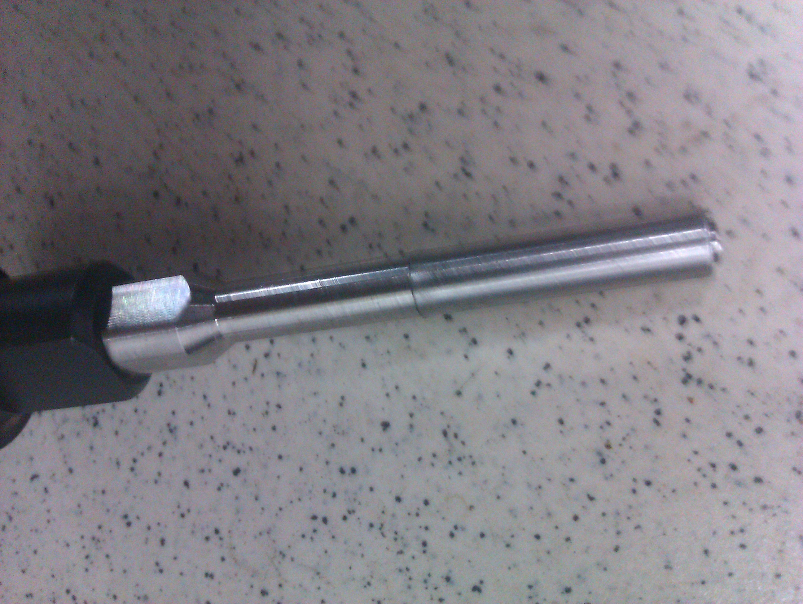

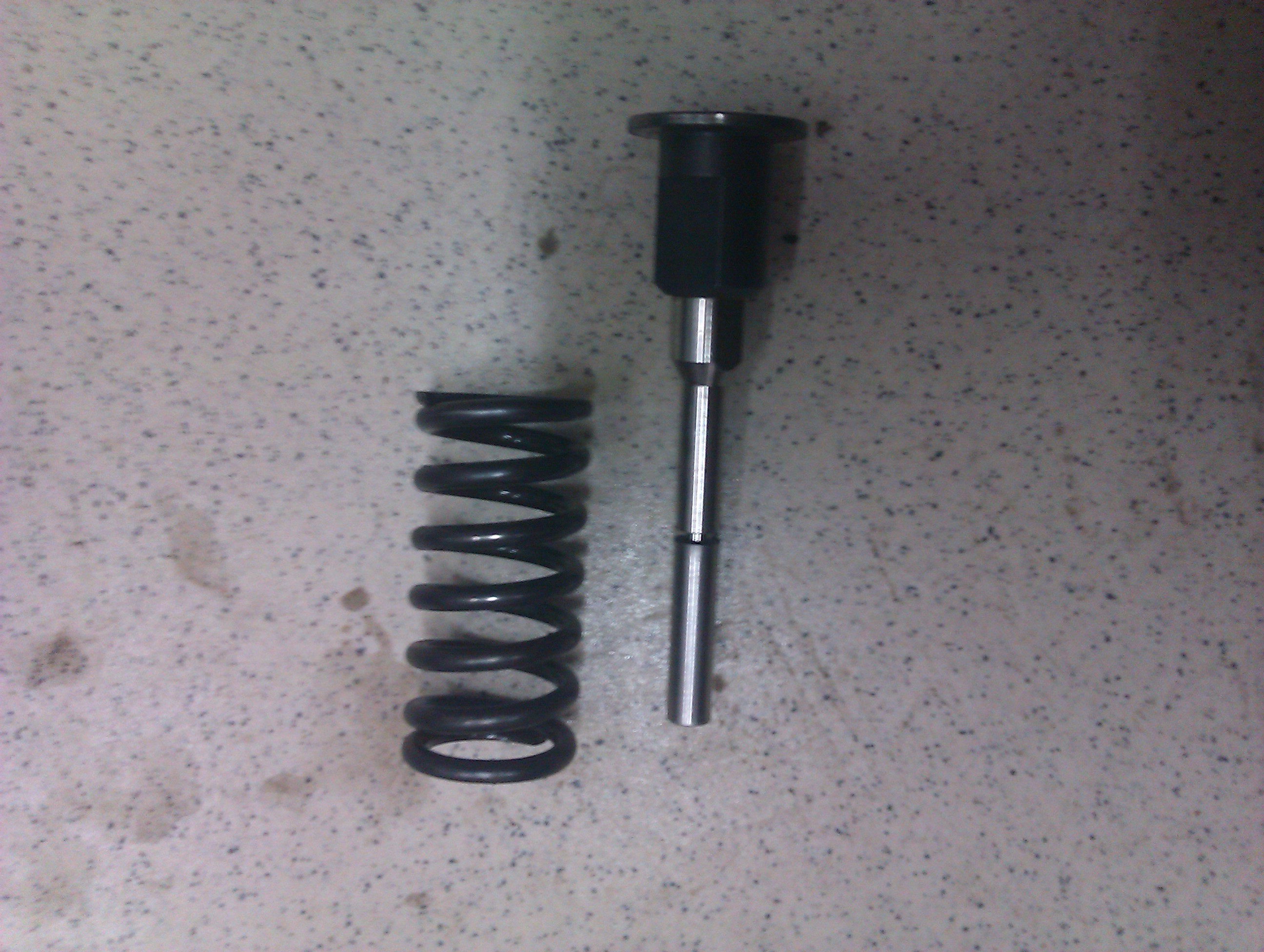

шток сняли посмотрели вроде целый. Сам шток цельный - на конце типа втулки скользящей - когда втулку сильно отодвигаешь от штока - обратно идет с усилием заметным -как бы подклинивает. В месте стыка втулки и штока - на втулке есть как бы юбка, тол есть диаметр втулки в этом месте больше диаметра штока и само

и еще - когда втулка в положении соприкосновения с штоком - конец штока торчик на 2-3 мм за втулку
Лучше фотографию выложить. Я не совсем понимаю о чем речь...

Сообщение Evgen63 »
фото

Сообщение Dizel Man »
Люфта у деталей штока быть не должно. Либо аккуратно завальцуйте оголовок, либо смените датчик. Шток отдельно не продается...
