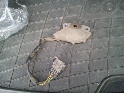

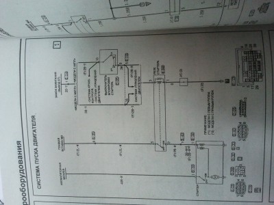

Вот тут у меня в машине лежит какой то старый датчик и пакетик, видимо от нового.
Но подозреваю что это не тот, т.к. по схеме должно быть только 2 контакта.
Или я не правильно все понял?
датчик
датчик
маркировка
маркировка
схема
схема

Вроде как он и есть. Его еще называют ИНГИБИТОР.
Его или чистят, смазывают, или меняют, но он стоит около 3500.

Смущает что он стоит снаружи, судя по схеме и грязи на нем.
И смущает большое количество проводов в разъеме, хотя по схеме их там 2.
