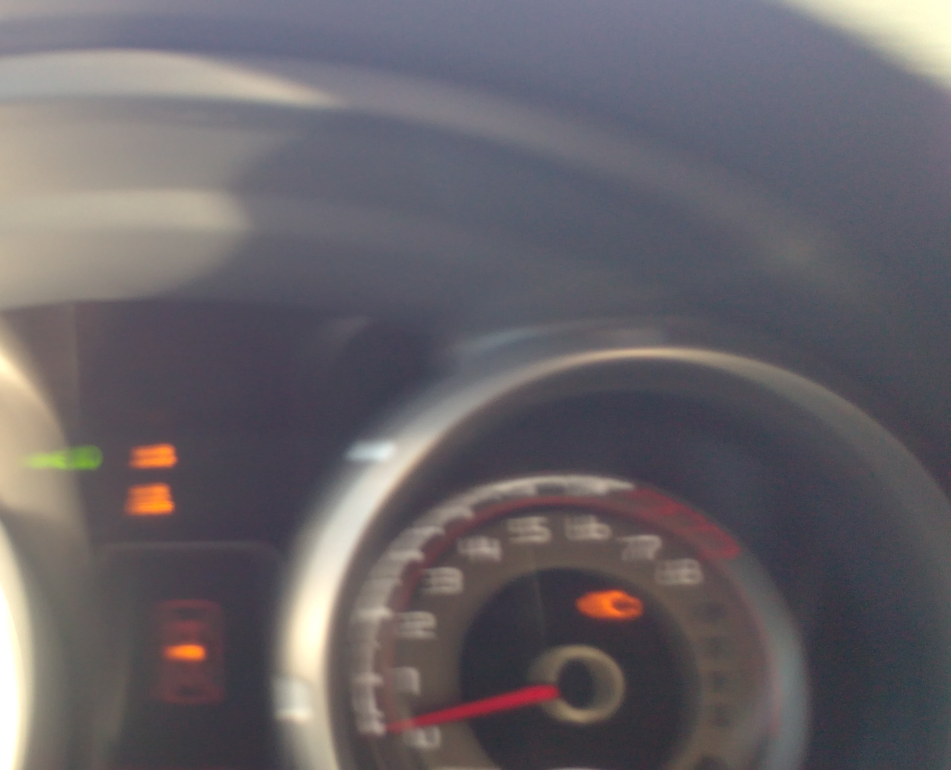

Доброго Вам. Произошло следующее. Решила я проверить перегревается коробка или нет.
Проехала всего 3 километра Двигатель нагрелся и начала проверять. Почти остановилась и нажала резко педаль газа. Не успела я даже нажать ее до половины машина дернулась и загорелась лампа перегрева масла в коробке погорела пару секунд погасла. И так я сделала 3 раза.
И потом ЭТО И ПРОИЗОШЛО!!!
В четвертый раз я нажала педаль газа резко. Машина дернулась и высветила то, что на первом фото. Загорелась лампа двигателя ну и другие лампочки. (см фото 1). Машина перестала реагировать на газ, а просто тихонько себе ехала 10 км в час. Передачи не переключались, мотор не рычал совсем, сколько не дави газ. Я остановилась, включила нейтрал и заметила, что двигатель не теряет обороты. Они не падали ниже 1.500. Заглушила и вызвала мастера. Он приехал с каким-то прибором. Прибор что показал на втором фото( см. фото 2) посмотрите. Завела я машину. Все погасло кроме лампы двигателя, и я поехала на работку.
Скажите милые, в чем причина. Что мне чинить?

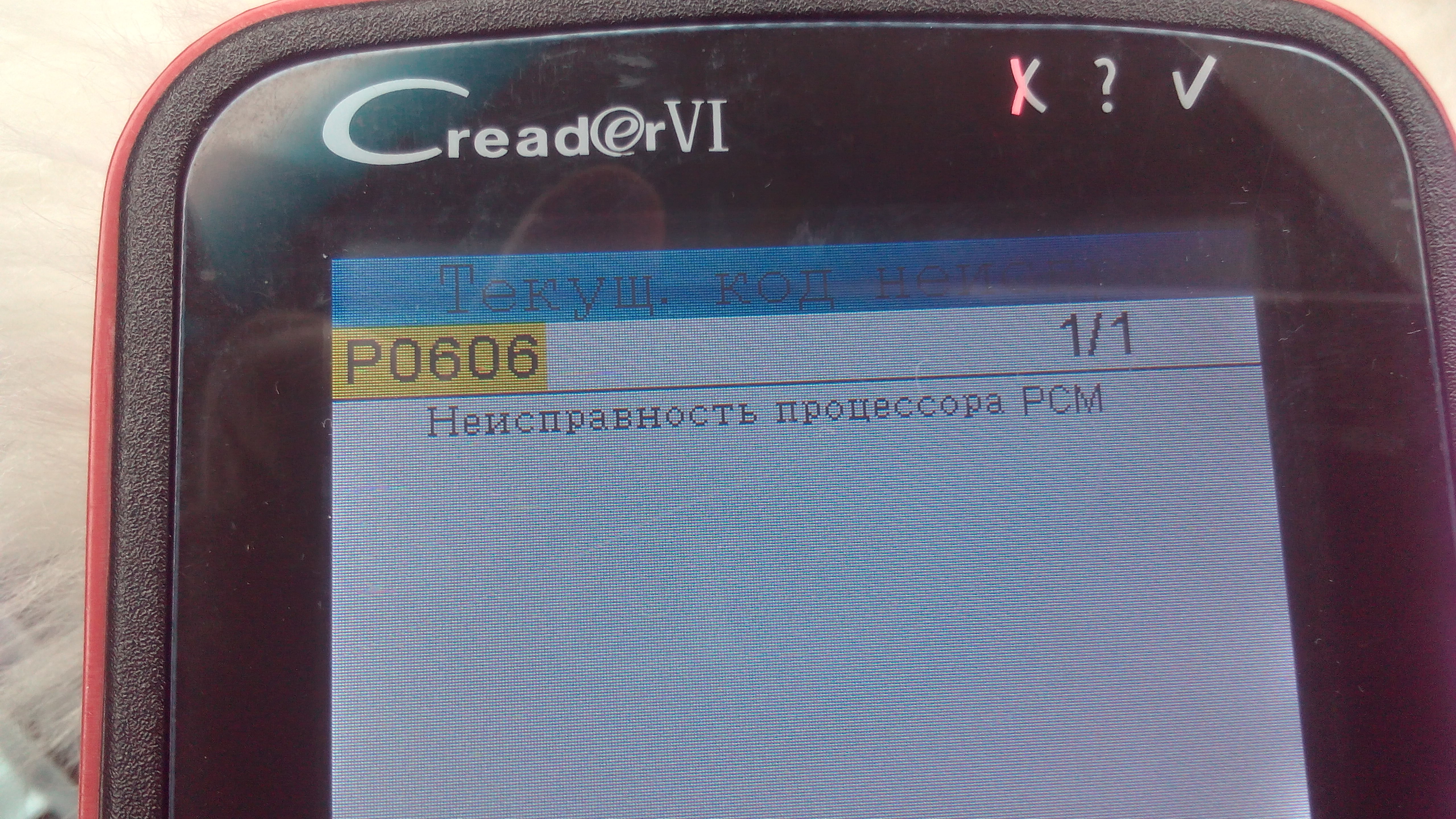

Снять клеммы с аккумулятора и почистить, смазать чем нить специальным типа смазки для клемм аккумулятора.
Поссмотреть все контакты на массу. Наличие влаги в блоке предохранителей. Проверить идёт ли нормально зарядка на аккумулятор.

Искать где плохой контакт.
Пусть мастер скачает мануал, и ручками.......
Вообщем наука о контактах.

АКБ новый. Клемы чистые как слеза младенца. Мне кажется что эта ошибка выскочила только потому что я несколько раз заставила коробку дергаться.Michael7777 писал(а):Снять клеммы с аккумулятора и почистить, смазать чем нить специальным типа смазки для клемм аккумулятора.
Когда я быстро нажимала на педаль газа машина сильно дергалась прежде чем на пару секунд загоралась лампа перегрев АКПП. Может просто этим самым делом и стресли этот процессор?

Ну как я понимаю это ошибка уже блока управления двигателем. Я точно незнаю но кажется блок управления двигателем и АКПП на Pajero 4 общий. Т.е. он один. Если не так то поправьте.
А это ошибка это обычно от проблем с питанием этого блока. Контакты, разъёмы, предохранители. Или вмешательство в проводку.
А нет уже знаю. Там один общий блок на АКПП и двигатель.

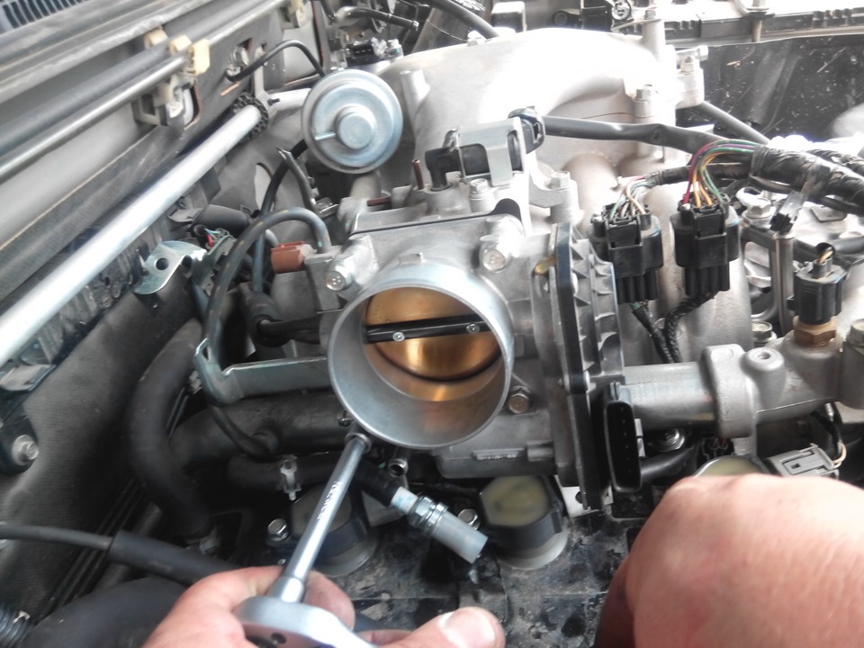

То, что это не АКПП и тем более не масло в АКПП даже мне женщине стало понятно. И вот почему.
Когда резко нажимаешь педаль газа машина даже не успевает поднять стрелку оборотов, коробка не успевает включить передачу. Это происходит мгновенно. Красная лампочка перегрева АКПП и пару секунд машина не понимает что произошло.
Завтра поеду делать сигнализацию. С ней есть проблемы и это точно. По инструкции на автозавод не ставит говорит что машина не стоит на ручнике, хотя ручник поднят.

Ну наконец то.Надежда Петровна писал(а):Дроссельную заслонку почистили. Никакого эффекта. Все как было так и осталось.
Это уже победа.
То что заслонку помыли это скорее плюс, хотя к данной проблеме не относится.
Хуже точно не будет.

Ну что!!! Ничего не помогло. Каких либо замыканий или плохого контакта в машине нет.
Диагностика у О.Д ничего не выявила. Сегодня утром этот самый ингибитор опять мне скушал мозги. Проблема с ним как была так и осталась.
Подозреваю (так как много чего тут почитала) что при замене масла в первый раз это делали аппаратом подняли муть и забились каналы в коробке.
