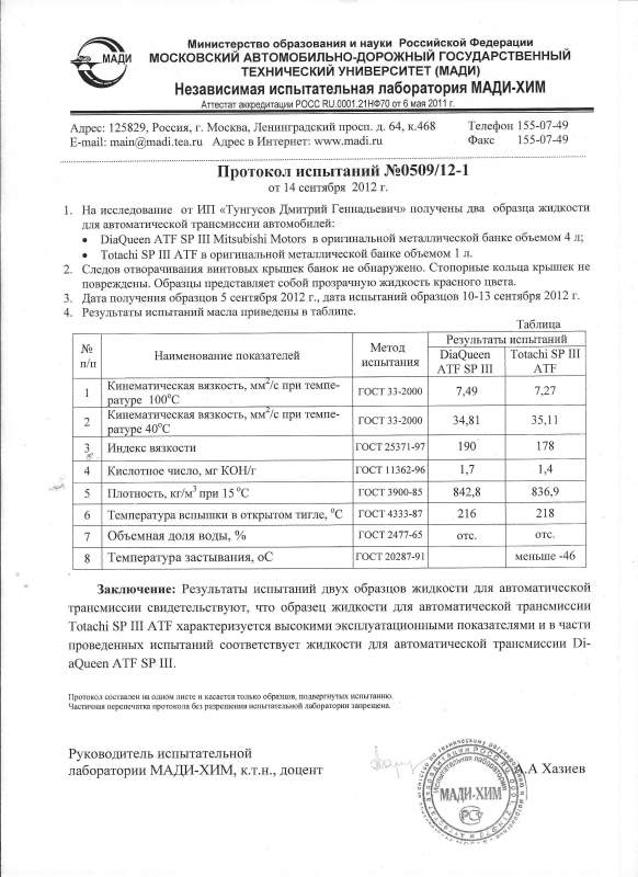

Begemot2014
Сообщения: 892
Зарегистрирован: 03 окт 2014, 10:49
Мой автомобиль(и):: Pajero-IV 3.0 AT
Благодарил (а): 80 раз
Поблагодарили: 91 раз
Re: В АКПП залили не то масло! Помогите женщине.
Сообщение Begemot2014 »
Привет!
Ничего смертельного, по-моему. На Тотачи масле катаюсь год уже. Полет нормальный.
Протокол для расширения кругозора. Не умрет коробка - это точно. Пусть и Мульти масло ATF.
Удачи!

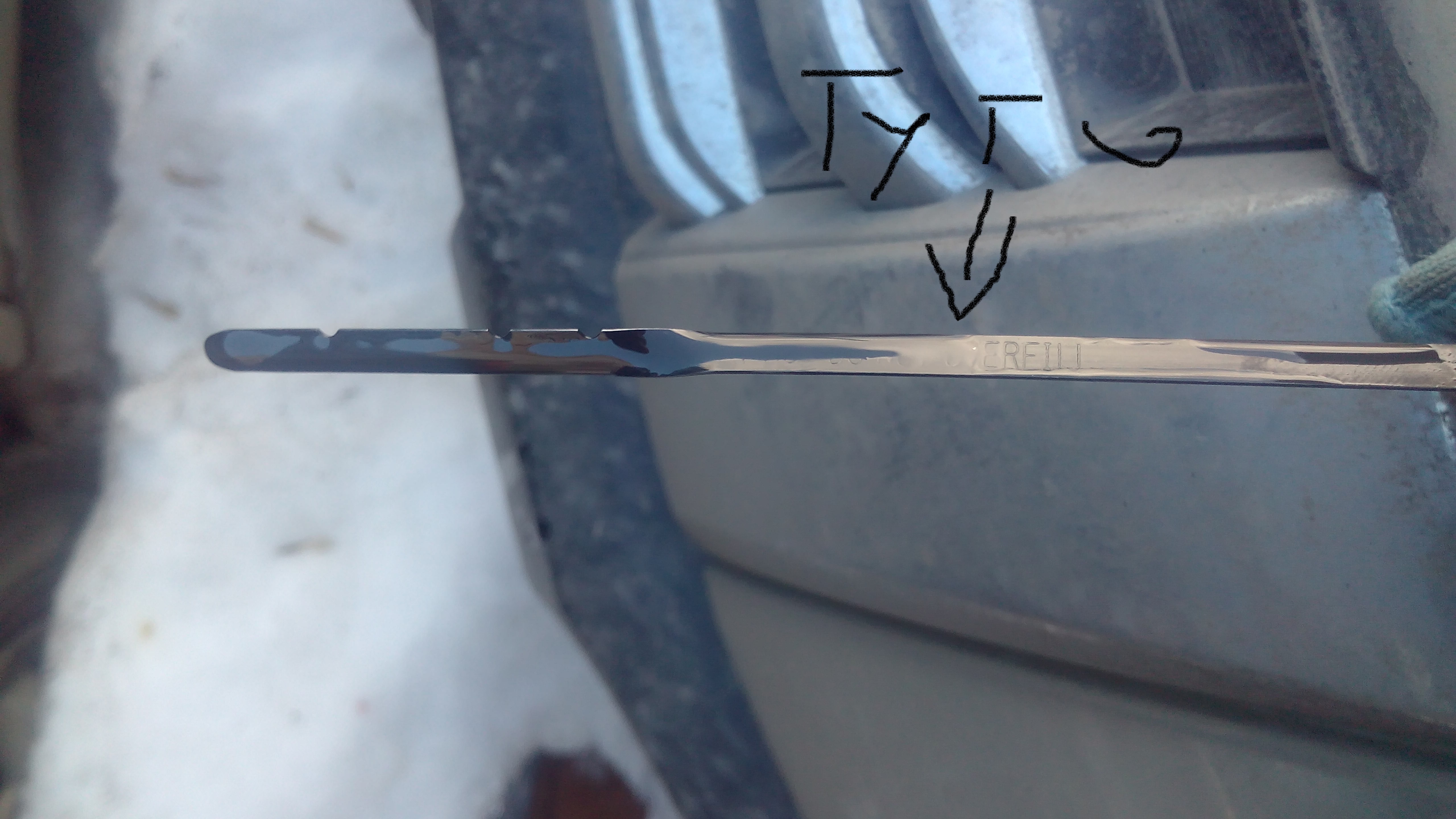

Ребята сходила проверила уровень масла в коробке.
на фото видно. На машине не ездила. Только вот 2 часа назад заводила и у раз 5 метров проехалась вперед и назад. Ну и рычагом раз 10 туда сюда пока разбиралась что к чему. Мне кажется ну очень там много масло. На холодную коробку должно быть в самом низу щупа? На первой отметке? Может тыть так что после того как масло мне поменяли и лишнего залили стало так переключаться туго? И не включать D а показывать ND и не ехать?
Прошло 2 часа как все это случилось. Сейчас завела машину. Стал передвигаться рычаг немного легче, и все передачи включаются но с толчками страшными.
Последний раз редактировалось Надежда Петровна 29 мар 2016, 12:16, всего редактировалось 1 раз.

Надежда Петровна писал(а):Ребята сходила проверила уровень масла в коробке.
Это оно какого цвета на щупе?
Сообщение Надежда Петровна »
Красненького. Его полностью сменили позавчера автоматом каким-то Ушло 20 литров с промыкой сказали мне. Сама вдела как меняли
